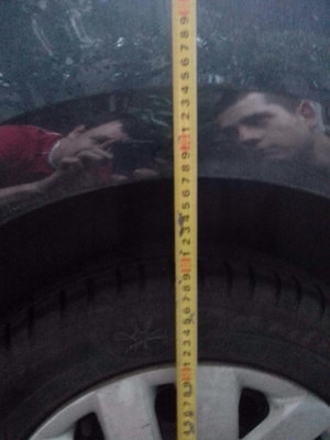

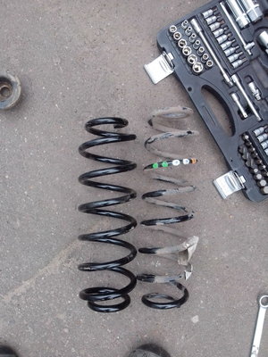

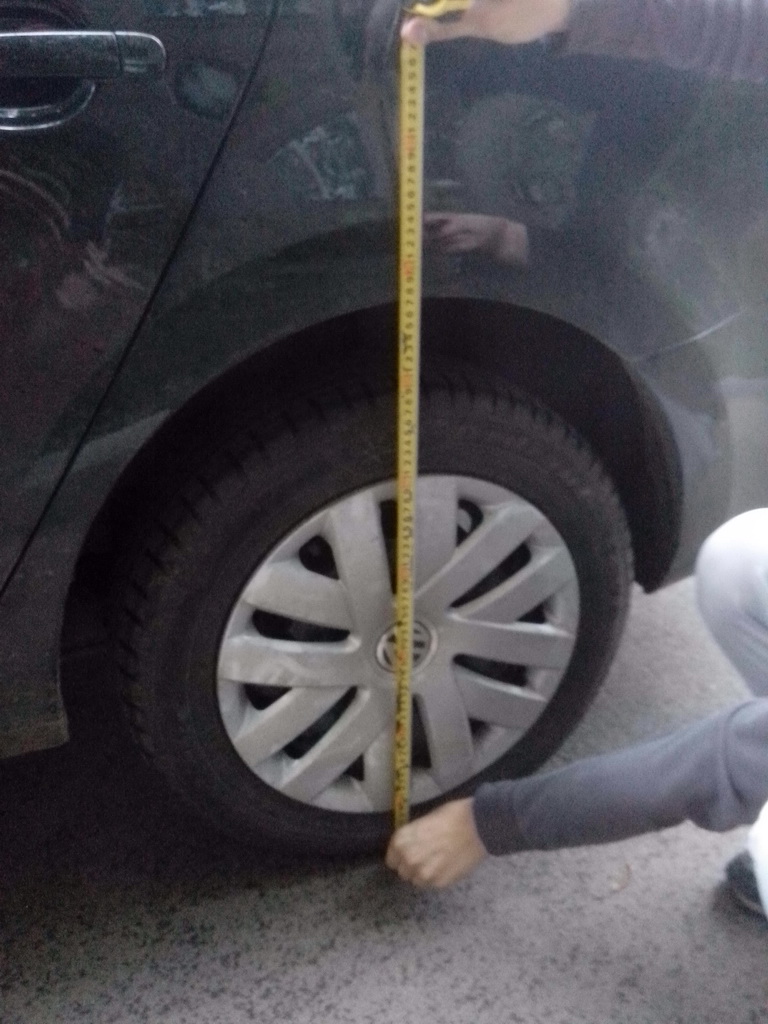

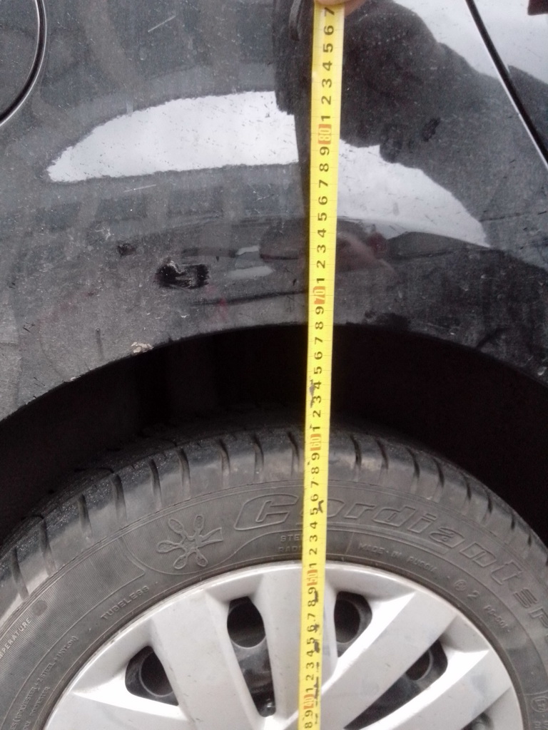

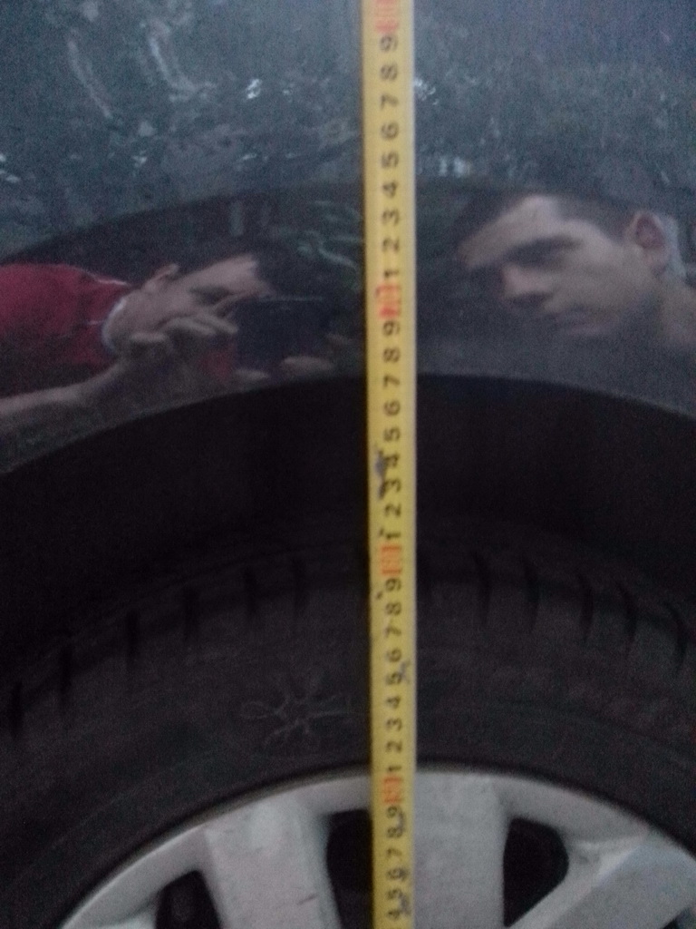

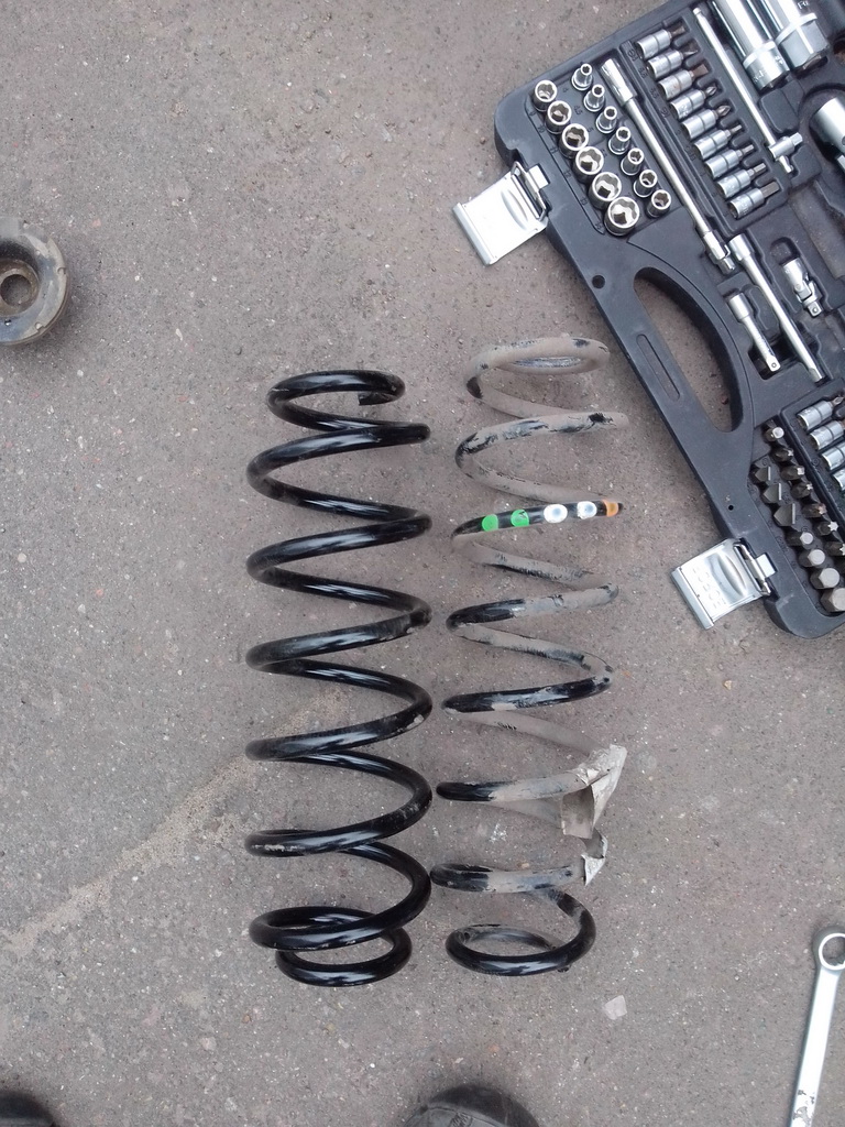

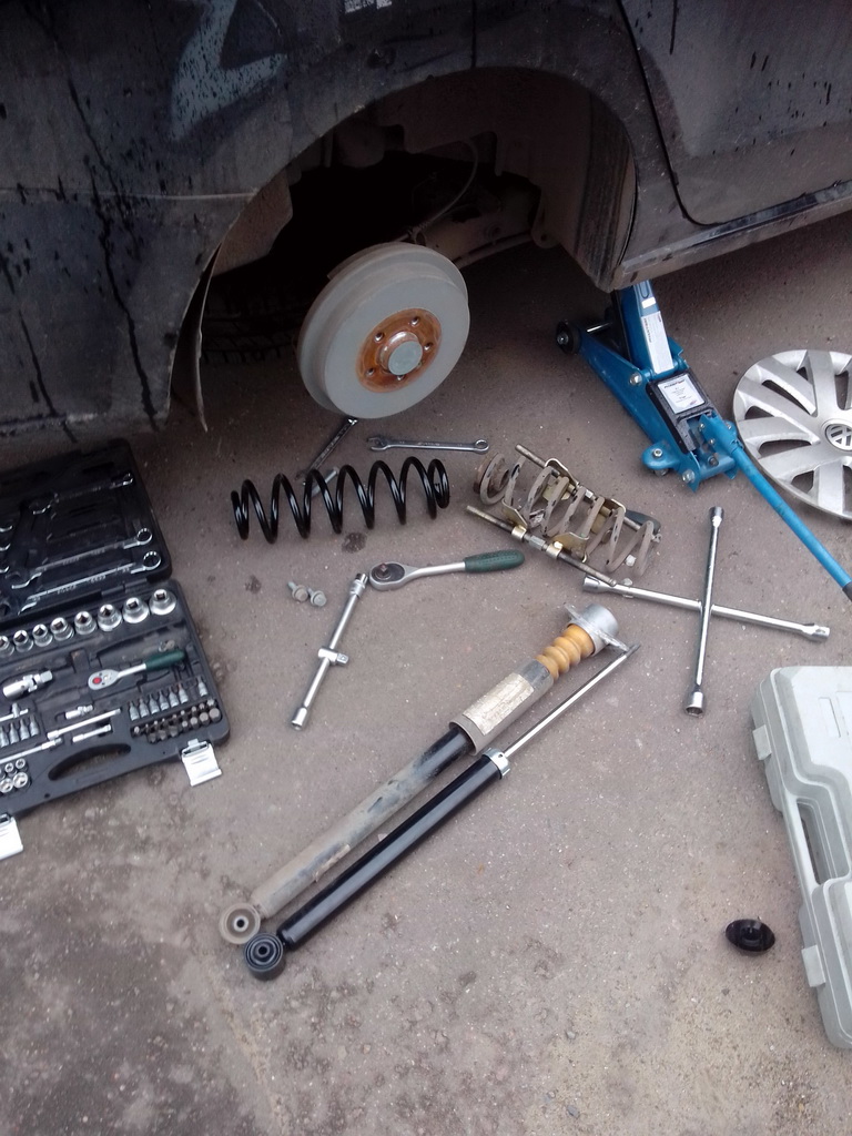

Итак, стойки поменяны во дворе без какого либо гемороя.
Сразу два замечания:
1) родные стойки странные, они прожимаются легко а назад сами не возвращаются - шток остается вдавленный.
Новые стойки сами выстреливают вверх. Они не супер крутые, не усиленные. Если бы были еще усиленные то руками хрен сожмешь.
2) Пружины от октавии на 2см короче, зато они усиленные. 11.5 диаметр витка против 10.5 у поло. Еще пружины октавии чуть шире в диаметре, но вроде не задевают нигде при работе.
У октавии есть тоже ППД там пружины как раз на 2см длиннее. Значит на поло сразу задумывался ППД.
Итог: стало лучше однозначно. Мягко и приятно, подвеска дубовой не стала. И попа перестала прихрамывать. По ощущениям в водительском кресле - немного поднялась.
Еще забавно со стороны бака на 1см выше. Бак на 1/4 залит.
К сожалению не замерил как было до этого, если не лень посмотрите кто-нибудь у себя.

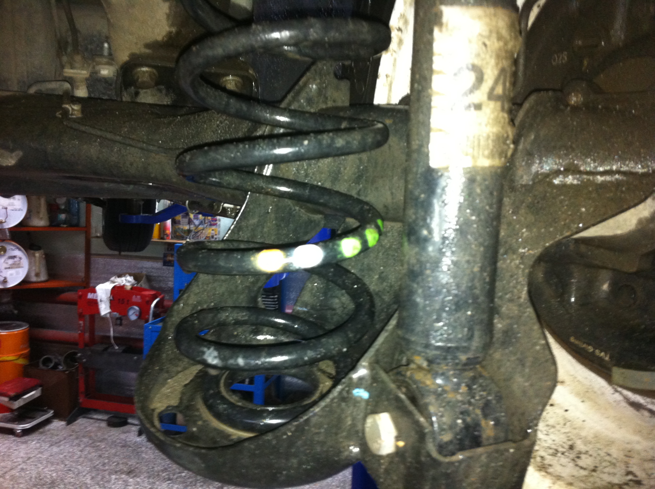

Ursus82, У меня же пружины сток. Когда путешествовал зад просел так что ниша под запаску была почти на уровне чашек =)) Но тем не менее ни одного пробоя не было! А дороги были такие что мама не горюй! Можете в теме про Алтай посмотреть в новосибирской ветке. Давайте как-нибудь пересечемся и посмотрим ваш результат? Еще попробую сфотать свою пружину, сравнить метки, мб у вас другая жесткость стоит.
PS:у меня такой же набор Force'вский - очень нравится он!
Вроде, судя по меткам на пружине, у нас одинаковые стоят. Фото:
