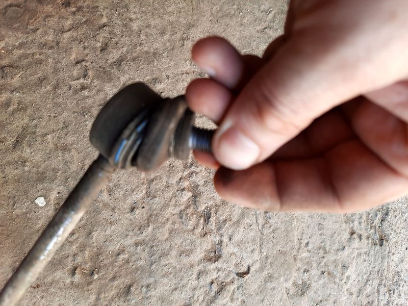

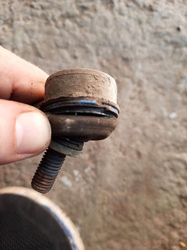

Заскрипели опять. Поменял стойки стабилизатора. Перепутал название резинки что на фото, сорян - назвал втулкой стойку. На фото прикрепил состояние резинок. Ну и скрип пока пропал.
Металлический тюк тюк
