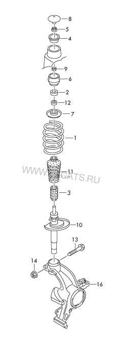

говорю же клиренс не страсть большой - и пару сантиметров точно не помешало бы спереди....... на бора это решалось штатными проставками для пакета плохих дорог - этих проставок не было в стоковом варианте- позиция 12 на этом рисунке - ставил 21 мм- хорошая прибавка к клиренсу и сразу отметая все тут доводы про смещение центра тяжести и ухудшение управляемости - это ерунда полная - всё как работало так и будет работать и шрусы так же без проблем...... Подвески практически одинаковые так что мы к этому придём.....
Увеличение клиренса  VW Polo седан.

Для того, чтобы увеличить клиренс VW Polo спереди штатными средствами (без колхоза) на 2 см, нужно внедрить в переднюю подвеску две штатные двухсантиметровые проставки 1S0 412 311, поз. 12 (от передней подвески рестайлингового поло), каждая их которых расположена между опорной тарелкой пружины поз. 7 и верхней опорой поз. 6 (на фото ниже).

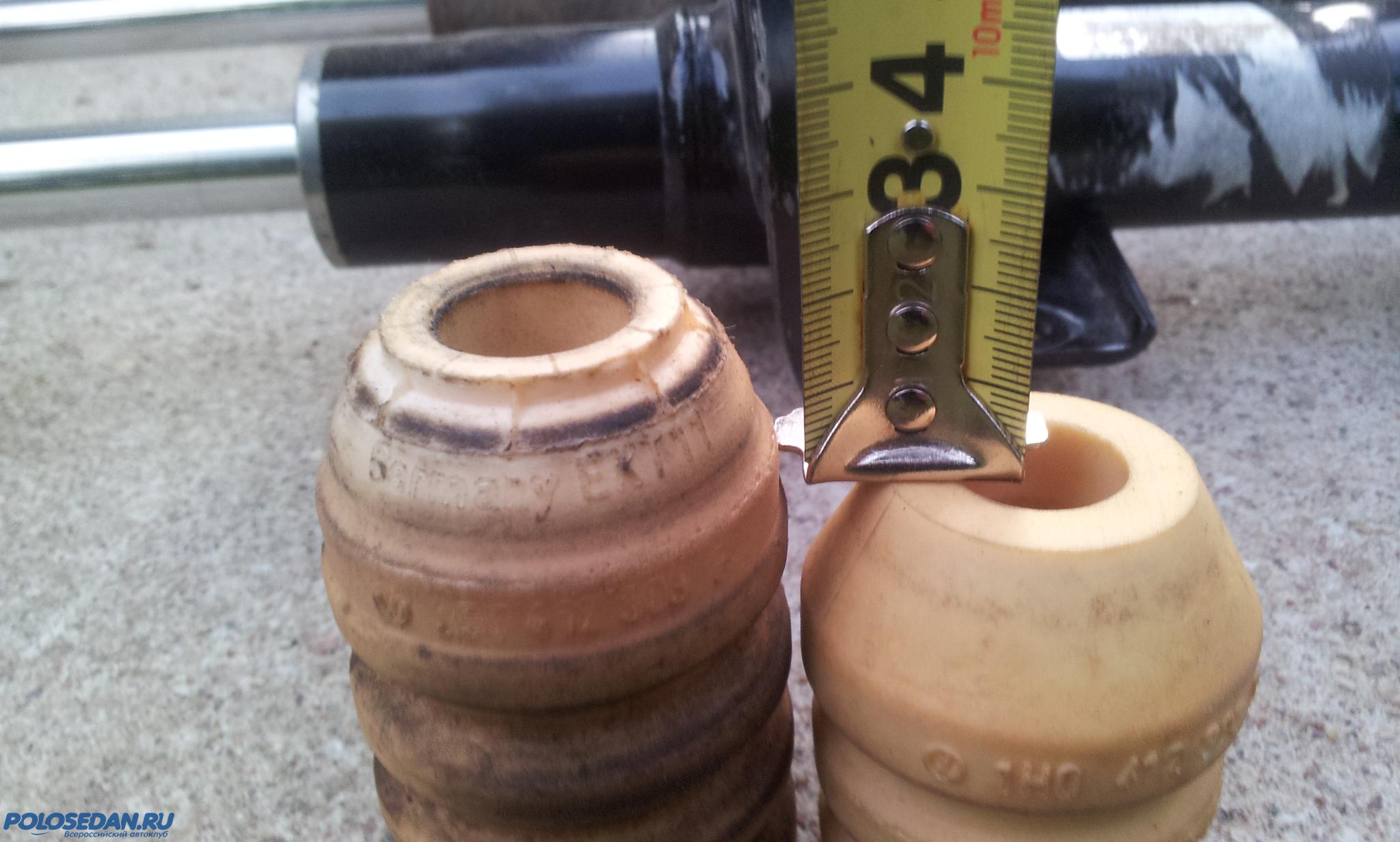

НО! Как известно, вмешательство в подвеску бесследно не проходит, дорестайлинговые cтойки в сборе с амортизаторами 6RU 413 031 B (и их неоригинальными аналогами) и внедренными проставками, при попадании передних колес в ямы или наезде на препятствия типа "лежачий полицейский" начинают раньше стучать "на отбой", т.к. при вылете штока на два сантиметра по высоте из корпуса амортизатора (относительно дорестайлингового амортизатора) после затяжки всего "бутерброда" и установки его на свое законное место, "крадется" два сантиметра хода штока "на отбой". Отзыв об этом, размещенный ув. Олег151, благодарим автора!
Для того, чтобы этого не происходило, в подвеске рестайлингового поло используются помимо амортизаторов 6RF 413 031 B, 6RF 413 031 F или 6RF 413 031 C возможно, с несколько иными характеристиками демпфирования (но с одинаковым конструктивом (вылет штока, его диаметр и т.д. и т.п.), если сравнивать с дорестайлом) укороченный на 2 см буфер отбоя 1H0 412 303 B (его высота - 63 мм вместо 83 у такового на дорестайле).
20170607_210555.jpg [ 1.05 МБ | Просмотров: 187629 ]

Если есть желание позаниматься - готов да же выслать эти втулки под номером 12 что на рисунке-схеме на этой же странице. Я их покупал на бора, но потом поставил еще больше - 30мм, а те которые остались 21мм(дают 3см подъёма).
Ставятся между верхней чашкой пружины и опорным подшипником(это штатная деталь) для бора для плохих дорог. на 99% что всё подойдет и будет замечательно работать.... Я буду подымать но позже - машину тока взял и пока не хочу од напрягать и ругаться с ними из за гарантии - езжу всего два месяца и если они увидят поднятую машину - то в случае чего готовы будут списать на это всё что угодно....

в экзисте посмотрел строение подвески аналогичное у боры и поло - да же опорные подушки и подшипники между которыми ставятся втулки для плохих дорог совершенно одинаковые и имеют один и тот же номер....Всё подойдет 100%. вот бы увидеть фото снятой стойки поло седан и сравнить- ......

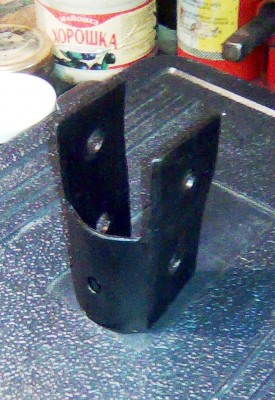

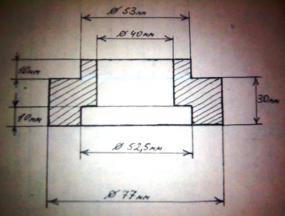

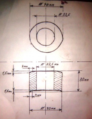

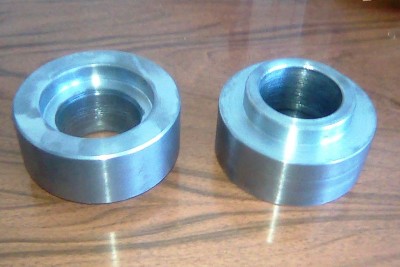

вот нашел чертежи проставок на поло вроде!
Задн прос.jpg [ 25.89 КБ | Просмотров: 60196 ]

Черт зад.jpg [ 28.68 КБ | Просмотров: 60196 ]
Черт пер.jpg [ 28.14 КБ | Просмотров: 60196 ]

Фото125.jpg [ 45.35 КБ | Просмотров: 60193 ]

а проставки эти на ресурс подвески не повлияют?по ямам, лежачим полицейским каково будет с ними ездить? все останется, как раньше? я бы поднял перед с удовольствием бы, 30 мм хорошая прибавка. на заводе у себя с токарем поговорю дак выточат без проблем. насколько геморно устанавливать? много чего разбирать надо будет?

Задние, те что под амортизатор ставятся, надо применять вместе с резиновой проставкой под пружину, и тогда все ОК. а вот с передними, те что втулки, сложнее. Во-первых, они поднимают машину, тем самым растягивая амортизатор, его ход на отбой уменьшается, а на пробой, наоборот, увеличивается. то есть тут надо без фанатизма, 15-20 мм как максимум. Во-вторых, чтобы эти проставки не разбивали опорник, надо поставить еще одну чашку. Погуглите на предмет "гольф увеличение клиренса бутерброд", в сети все уже описано, конструкция подвесок аналогичная Гольф 4, она же перекочевала на Бору и на Поло.
