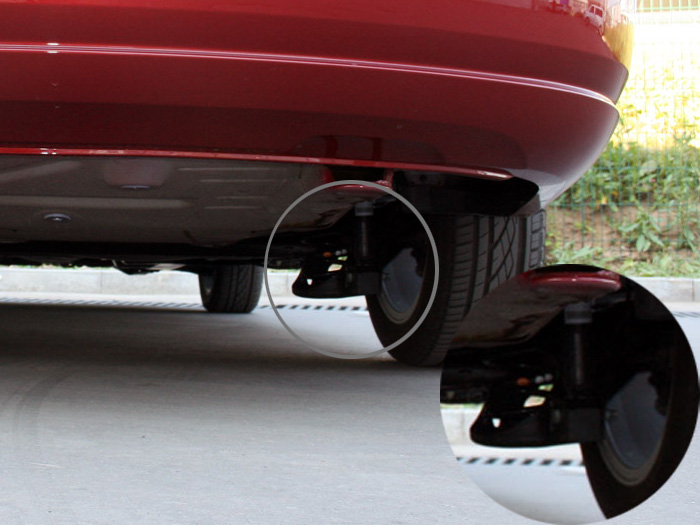

Полунезависимая задняя подвеска Фольксваген Поло Седан
Конструктивно она выполняется в виде двух продольных рычагов, которые соединены посередине поперечиной. Этот тип подвески применяется только сзади, но практически на всех переднеприводных автомобилях. Среди плюсов этой конструкции можно выделить легкость монтажа, компактность и небольшой вес, как следствие - уменьшение "неподрессоренных масс", и самое ее весомое достоинство - наиболее оптимальная кинематика колеса. Недостаток можно выделить всего один: такую подвеску можно применять только на неведущем заднем мосту.

теперь все понял, а то смотрю под задний подкрылок а том только одна стоика без пружины

Я так понял, сход-развал на задней оси не регулируется?
А так подвеска что надо (для России). Ломаться тут нечему :)

я особо не разбираюсь, но мне кажется задняя подвеска только для асфальта) уж слишком она снизу выпирает и низго весит. моментом по грязной клее сядет
Сообщения: 1313
Откуда: Россия, г.Тверь
Благодарил (а): 248 раз.
Поблагодарили: 297 раз.
Висят низко чашки, где расположены пружина и аморт. Хотя вот у тех же Шкод та же самая картина (почти). Но не доводилось слышать, чтоб это была прям уж такая глобальная проблема. :)

Вот интересно с чем связан вынос пружины отдельно от стойки? на более ранних моделях ФВ стойка шла в сборе с пружиной и этих низковисящих чашек не было. Никто ничего не встречал?
Считай, что конструктивная особенность задней подвески. Где-то читал, точно не помню.

Да уж, выглядет пугающи :!: Не будет ли она помехой всем кочкам и ямам :?:
Задняя подвеска на поло седан
амортизатор.jpg [ 118.9 КБ | Просмотров: 30103 ]

Лучше между колес ничего не пускать.Вернее будет.
Сообщения: 188
Поблагодарили: 62 раз.
Мне кажется что проехать по лесной дороге будет проблематично, корнями оторвет стойки-нахрен!
Смотря какой лес смотря какие корни... А вообще при езде по лесным дорогам и по глубоким колеям стоит задуматься...

Конечно это одна из странностей машины.
А никто не слышал - это так и будет, или все же исправят к выходу авто на рынок?
Сообщения: 188
Надо письмо на завод написать, пока не поздно пусть переделают или хотя-бы поднимут сантиметров на пять!))) ;)
