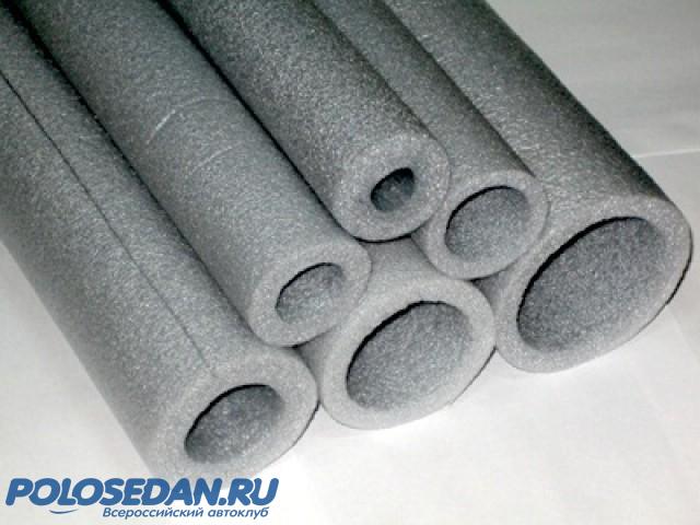

Вот как выглядит этот утеплитель

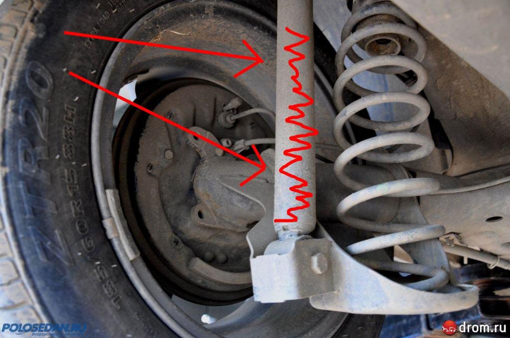

что может БРЕНЧАТЬ сзади???
142088_425287de.jpg [ 68 КБ | Просмотров: 5255 ]

MeInsane, В ближайшем хозмаге покупаешь утиплитель для полиуретановых труб-серая трубка из типа паралона..... подбираешь по размеру амортика.... вывешиваешь машину..так что бы шток амортика вышел полностью...одеваешь трубку на корпус амортика... стягиваешь пластиковыми стяжками..... опускаешь машину... это как раз уйдет под пластиковый пыльник... и будет щастье)))

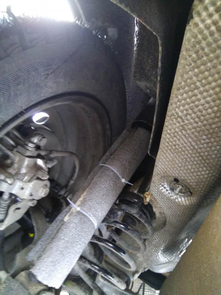

Спасибо, Олег, вот сюда натягивать?
на всю длину аморта?
с обоих сторон?

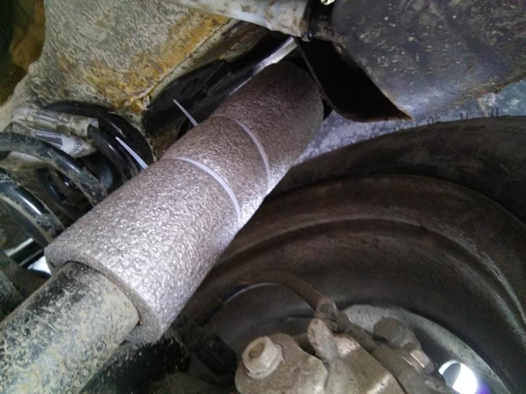

Так, попытался сделать, вышло через одно место, не удивлен :)
Купил уплотнитель, в магазине выбирал, какой же купить? Посмотрел, диаметр амортизатора около 38 мм. Какой диаметр уплотнителя брать? Ну похожий, логично же. Взял 39 мм. Короче, не лезет он в пыльник при одевании на амортизатор, слишком толстый, надо брать на размер меньше.
Стяжки тоже короткие взял. 200 мм нифига не налезают и еле-еле затягиваются. Буду переделывать, как потеплее станет.
Зато точно убедился, что это пыльник стучит, покачал его, звук тот

MeInsane,
купи лучше метр погонный самого тонкого изолона, 3 мм по моему толщина, отрежешь кусочек не большой, и оберни только не надо весь амортизатор, а только ту часть где стакан пыльника закрывает при обжатии амортизатор...там нужно то всего полоска 100 мм.
или вообще изолентой 3-5 слоёв мотани вокруг аморта......
