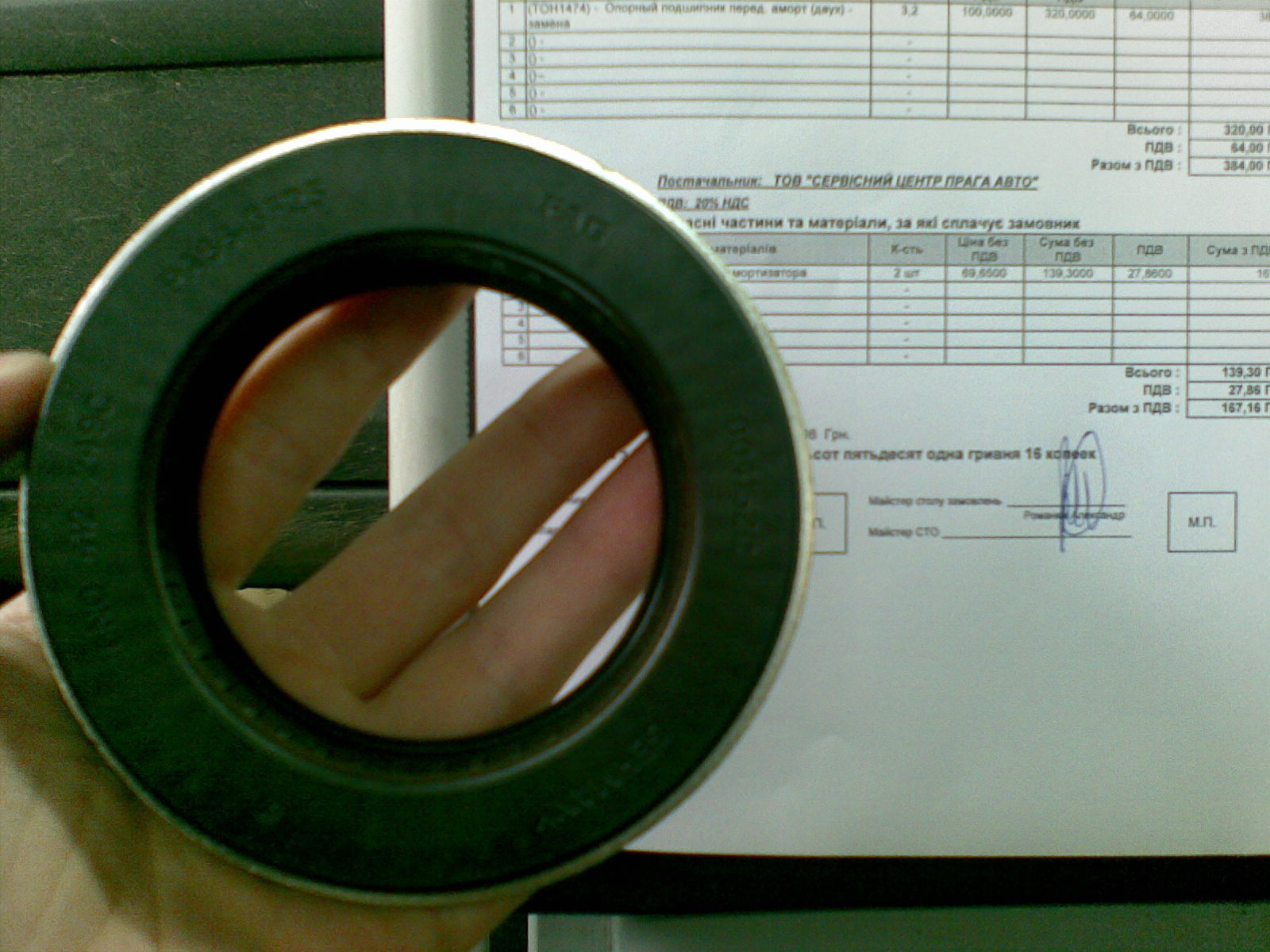

Фото в студию ведь как я понимаю кому-то их уже поменяли.
Получил по сути что ожидал
Если найду пост, то смогу его сюда переместить, с фото подшипника...
Да уже менял bydiapka вот его пост с наряд заказом, надо спросить у него еще раз какие шумы были и что сейчас.

Фото подшипника нашел в теме "проблемы с рулевым". Но фото не читаемое. :(
download/file.php?id=5634&mode=view
Может кто знает какие подшипники надо покупать? Где то пролетал номер 6R0412249, но то ли это что нужно я не знаю.
Да и хотелось бы знать может есть аналоги? В наших Палестинах оригинальных запчастей не найти...
