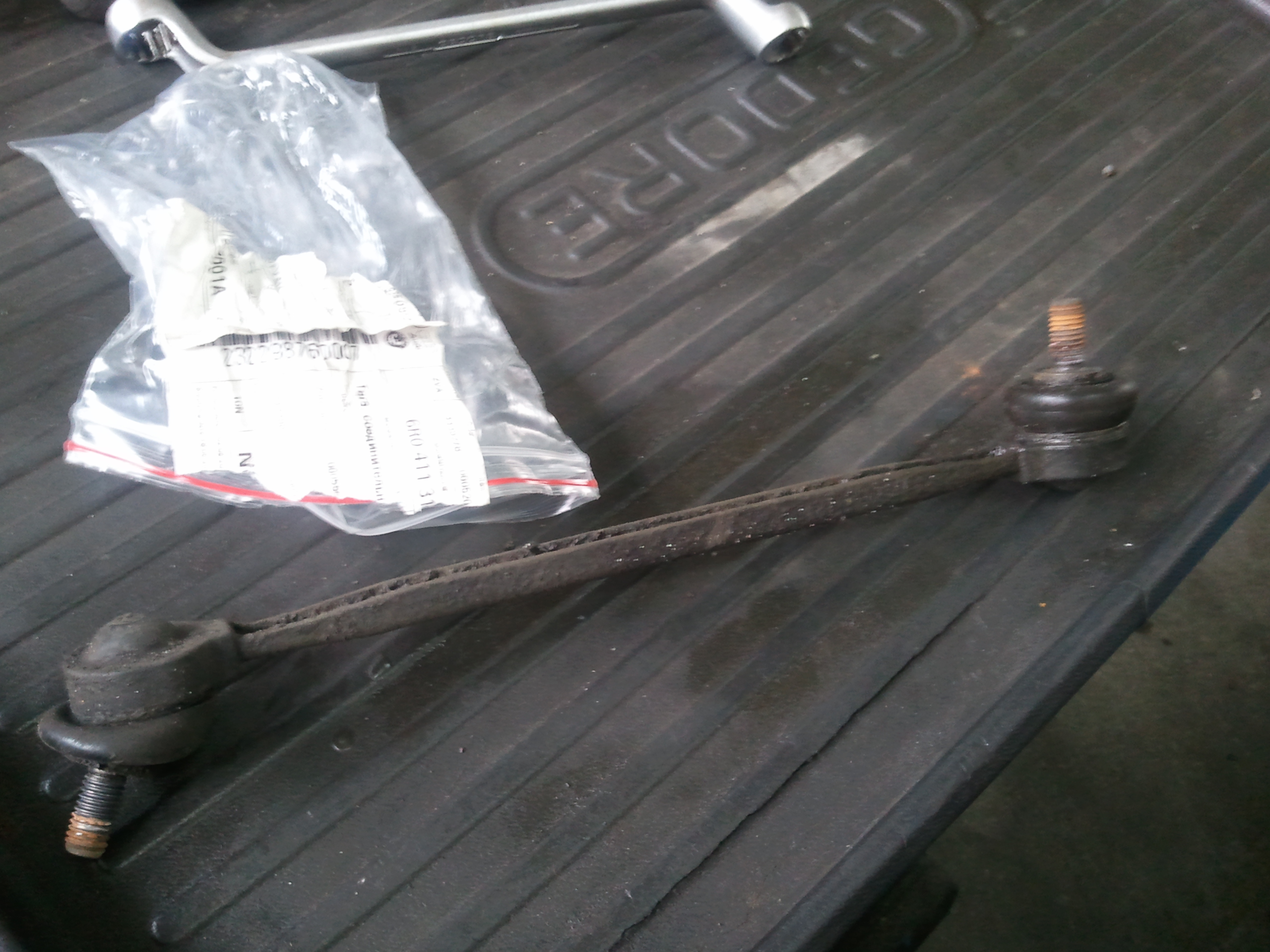

Прошел ТО в мае и где то киллометров через 700 появился на кочках какой то глухой не понятный стук, ориентировочно из под капота, с каждым разом все сильнее и сельнее. спустя 3000тысячи поставил машину на яму, сам искал, но так и не нашел, хотя подозрение на стойку стабилизатора было. Приехал к ОД, и выслышав меня и прокатившись на машине, мастер думал что мне что нибудь забыли закрутить при ТО, но проведя диагностику (методом тыка=) ) выяснилось что именно он и накрылся. деталь впринципе была в наличии, поэтому почти сразу и поменял по гарантии. по времени ушло минут 15 на помывку машины и 15 минут на замену детали. механик сказал что я не первый у кого он тоже полетел…
выехав с салона все неприятные звуки пропали.
Комментарий к файлу: тут как раз видно что слева он накрылся
