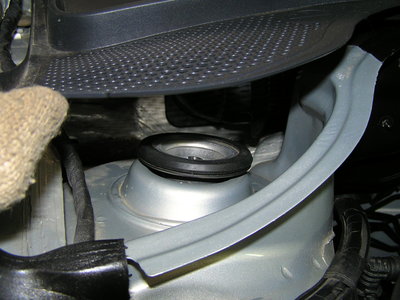

Что это может быть? Гарантийный ли случай?
На обоих стойках так. Пробег 20000.
Если кто знает, цена вопроса?

Первый раз такое вижу, определённо так не должно. Если ни куда не влетали обеими колёсами, то гарантийный. Вобще-то так не влететь, подвеске был-бы капец. На сервис срочно, а то всё остальное пойдёт.

Посмотрел у себя почти так же .Чуть меньше приподнято ямки ловил как без них .Вопрос к специалистам так должно быть или нет?Пробег 21700км

Чего вообще здесь не обычного? Может и мне чего выложить? :grin:

чего такого необычного? подними машину шайбы вниз опустятся так и должно быть laie_68

Был сегодня у дилера (ТТС Казань)- сказали , что это нормально. Заменили по гарантии скрипящие саленблоки стабилизатора.

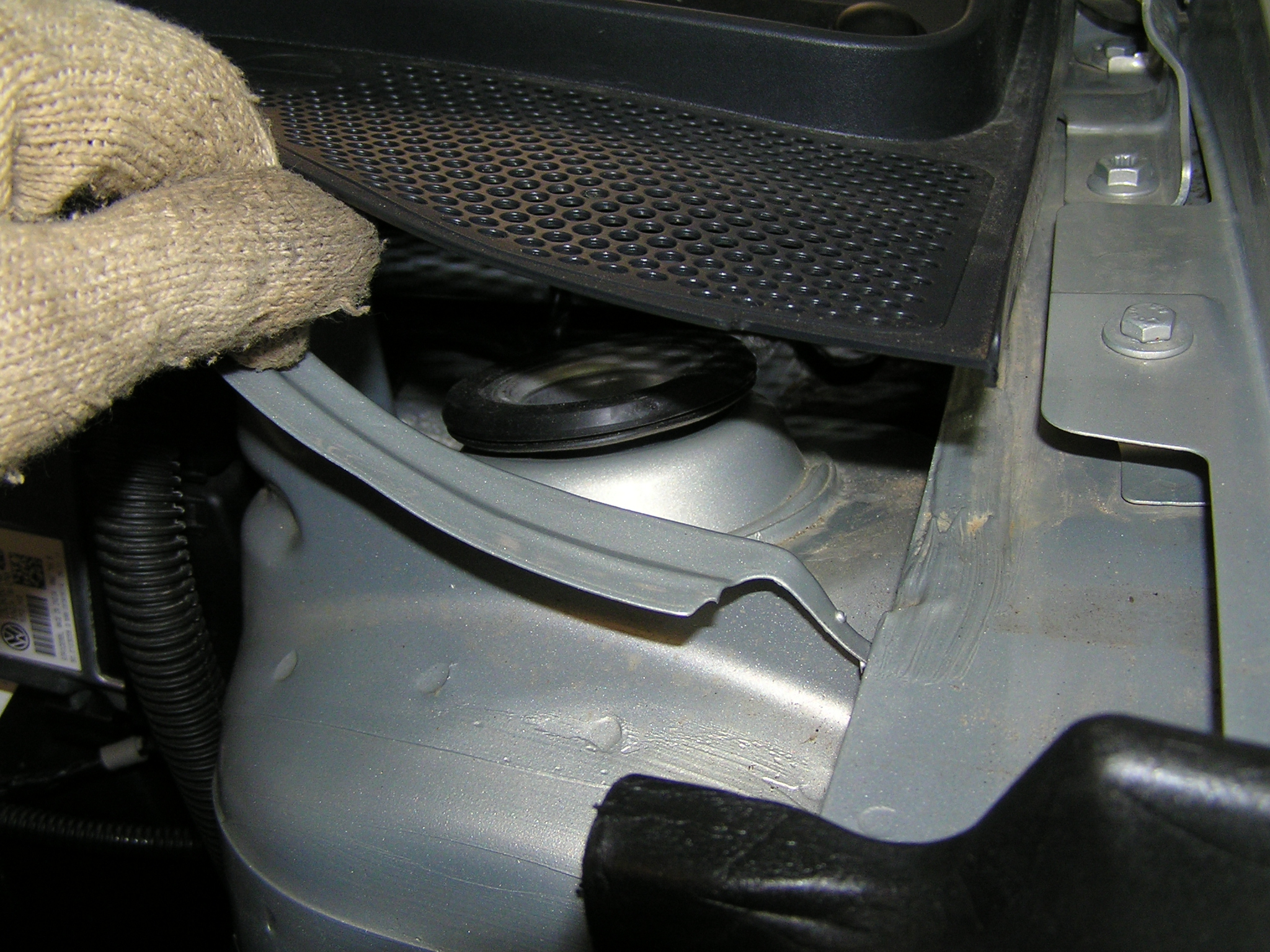

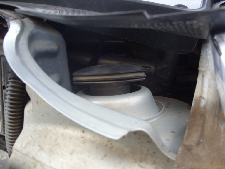

А при покачивании вверх-вниз - нет щелчков? Плавно ходит опора?
Сообщения: 141
Поблагодарили: 89 раз.
Я считаю это не нормально. У меня там всё плотно прилегало, перед тем как я начал менять подвеску.
Суть в том, что стойка крепится за шток амортизатора. И сидит там всё "плотно".
А у вас как будто всё разболталось.
Все там нормально....
Вы сами то поняли, что написали?? "Стойка крепится за шток амортизатора".... какя стойка за что она там у Вас крепится??? Спецы доморощенные :grin: :grin:
Там такой опорник стоит, который Вам и за 100 тыс км не убить....
Не придумывайте проблеммы...Если улететь в яму, то потекут стойки, подшипник загудит через пару тыс км, но опорный подшипник будет жить... 014_

Да, я всё прекрасно понял. А как по вашему стойка держится на кузове?

black_rabbit давайте по порядку...
Стойка(амортизационная) состоит из корпуса амортизатора, в котором блок клапанов, и жидкость или газ, и штока, это очень упрощенно....
Нижняя часть стойки(амортизатора и т.д.) закреплена в цапфе поворотного кулака, а верхняя заделка в опорном подшипнике, который уложен в резино-металлическую опору, а та в свою очередь упирается в стакан кузова. Чашка, которая Вам не дает спокойно жить и наслаждаться ездой на авто, prof07 :grin: и излишне, на Ваш взгляд выпирает, это своего рода ограничитель, который в особо экстренных ситуациях не даст опоре выскочить из стакана ...,
Шток амортизатора(стойки) упирается в опорный подшипник через чашку пружины,там еще должна стоять 22-х милиметровая дюралевая проставка из Пакета Плохох Дорог(ППД)..., и закреплен специальной плоской гайкой с низким профилем на опоре. Таким образом, передача усилия от пружины передается на кузов через резино-металлическую опору и подшипник...

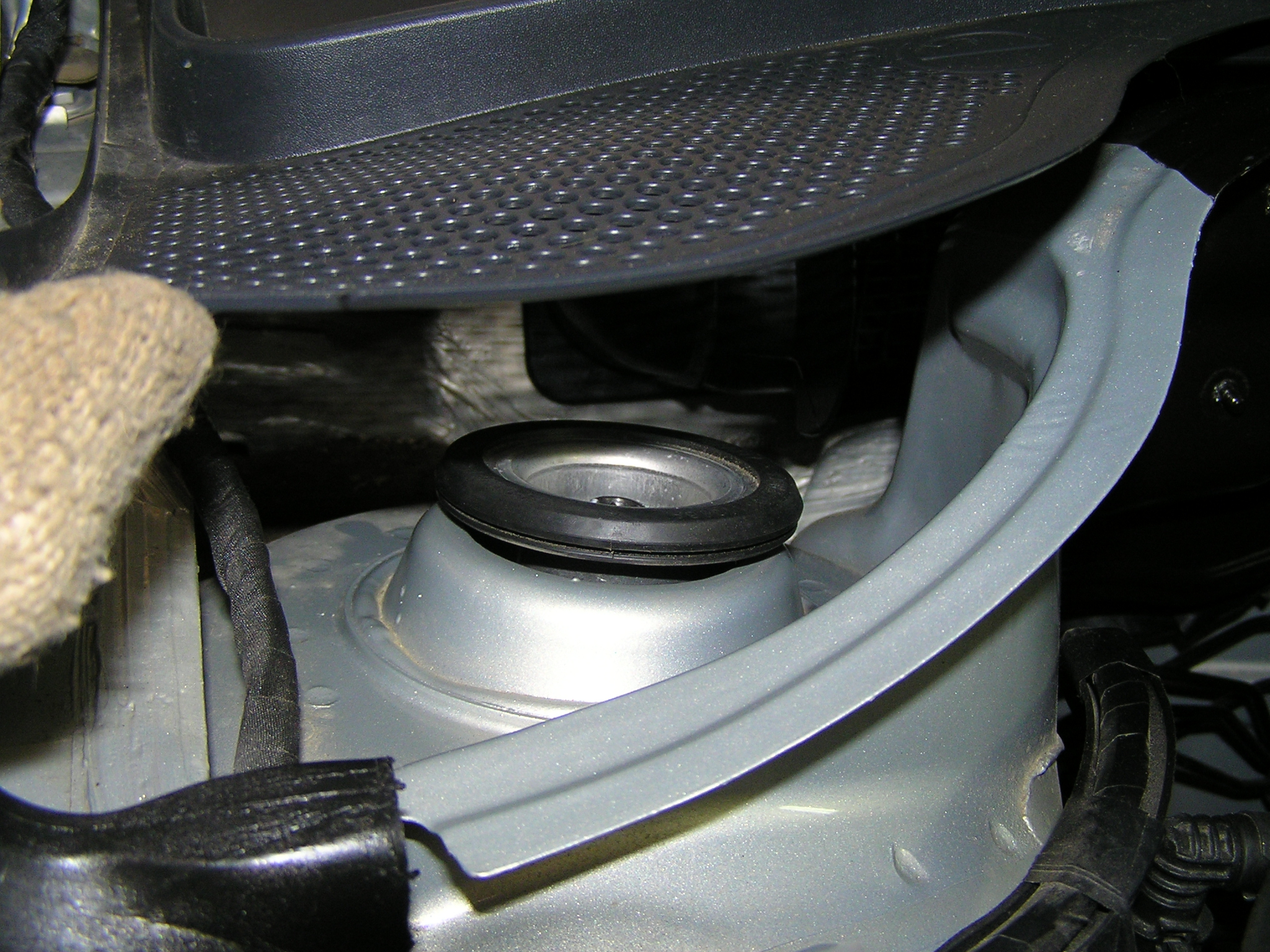

Для разнообразия:
Опоры передних стоек VW Polo sedan (замена,ремонт).
P6010025.JPG [ 1.67 МБ | Просмотров: 43069 ]
P6010024.JPG [ 1.66 МБ | Просмотров: 43069 ]

Как там всё устроенно, я прекрасно знаю. Это был риторический вопрос))))
