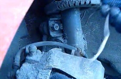

Приветствую. ОдноПОЛчане, помогите разобраться со стабилизатором поперечной устойчивости. Не мог долгое время определить что издаёт стук при проезде неровностей спереди авто(отсеялись варианты подушек МКПП, блок ЭБУ, дренажная трубка АКБ) вот сегодня вечером вывернул колеса вправо-пошатал стойку стабилизатора попперечной устойчивости-оказалось стойка поворачивается влево-вправо вокруг шарниров и трещит? я считаю это дефект?стойку под замен!вывернул колеса в другую сторону-покачал стойку с другой стороны-та же картина! и что? за 5700км под замену 2 стойки стабилизатор?кто сталкивался с подобным?

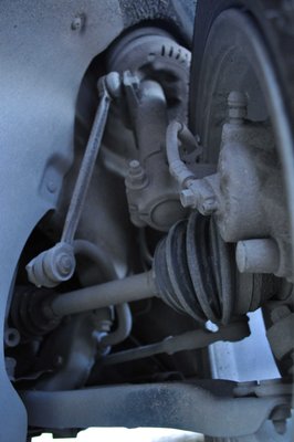

вот фото,как правильно к левой амортстойке
Стойка стабилизатора поперечной устойчивости
31.jpg [ 111.56 КБ | Просмотров: 22914 ]
Сообщения: 2171
Откуда: Пермь,Киров
Благодарил (а): 409 раз.
Поблагодарили: 273 раз.
в стойке предусмотрено крепление с двух сторон (2 петли) можно хоть в дальнюю хоть в ближнюю, чтоб быть до конца уверенным , надо на фотке указать какая именно сторона )

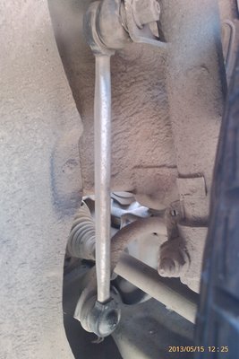

левая
http://s56.radikal.ru/i152/1305/1c/911f32f31069.jpg
правая
http://s42.radikal.ru/i095/1305/36/98a6ee05ddfd.jpg
сами стойки стаба одинаковые

Можно, и еще как :evil:
На фото, обе левые.
Может так ?
911f32f31069.jpg [ 471.1 КБ | Просмотров: 9502 ]
А может быть так ??
IMAG1569.jpg [ 1.22 МБ | Просмотров: 9502 ]
Видите разницу ? ;)
А теперь Внимание! вопрос bt
Как должно быть правильно ????

На первом фото можно увидеть что стойка стабилизатора повернута продольными ребрами(торцами) к колесу
..П - это срез стойки 90гр.
.._
/ .. \ -колесо
\ _ /
На втором фото: стойка стабилизатора повернута к колесу другой сторой (т.е. целиковой частью)
..Ц - это срез стойки 90гр.
.._
/ .. \ -колесо
\ _ /
Как должно стоять правильно ???
Сообщения: 289
Откуда: эль-прогрессо
Благодарил (а): 196 раз.
Поблагодарили: 126 раз.
стойка стабилизатора должна стоять продольными ребрами(торцами) к кузову!!!,фото 2, 100%
