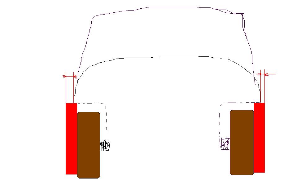

ребят, нужна помощь, развал колес скривило, правое колесо выпячивает наружу совсем чуть чуть 1 градус , и тянет авто в право. регулируется ли развал на нашем авто без перемещения подрамника? и смогут ли мне отрегулировать развал в обычном сервисе, или это сложная работа и лучше доверить дилеру? полику всего 2.5 месяца, на гарантии.

ни каких аварий, ни каких глобальных ям, ни разу не пробивал подвеску до отсечки, взуально не заметно, досечку прикладывал к колесу и упирал в крыло, так и заметил, щас рисунок сделаю примерный

вот рисунок, красная это досечка прикладываю к колесуи верх доски упираю в крыло, все видно, такое измерение делал трижды дабы исключить дорожные неровности, результат везде примерно одинаков, правое больше выпирает наружу.

да это ерунда то что вы меряете досточкой!!! заедьте на стенд и пусть проверят все! колесом в бордюры и тп не упирались зимой?
