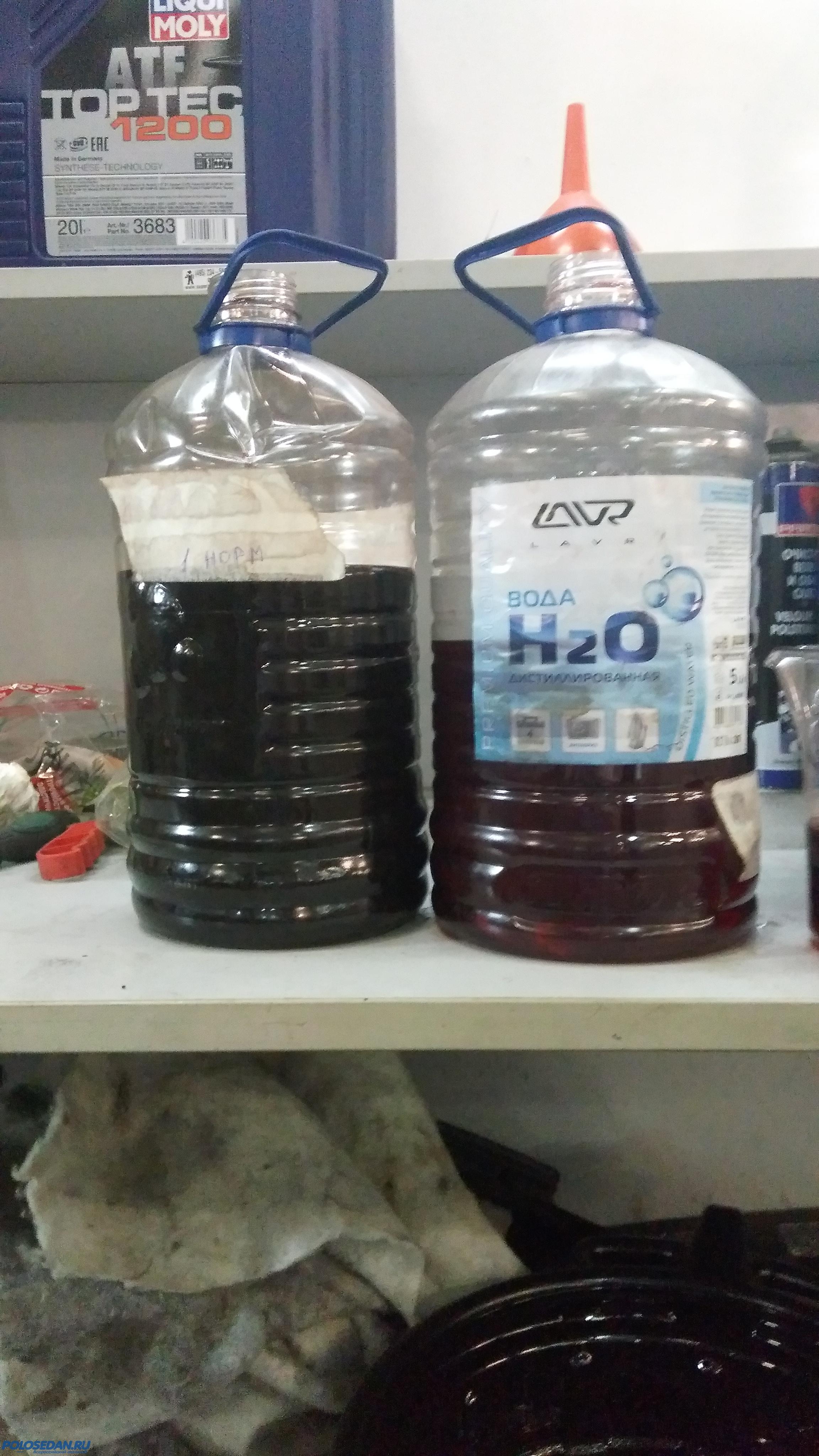

Вчера посещал наш клубный сервис в связи со вторым этапом частичной замены масла в АКПП.
Две недели и 2200км прошло с первой замены(думал через 1000-1500км поменять второй раз), приехал к ребятам на дополнительную замену масла, без замены фильтра.
При сливе масла понял, что не зря советуют повторную частичную замену, т.к. сливаемое масло хоть и просвечивалось на свет, но всё равно было тёмное. Фото для сравнения прилагаю. На магнитах обнаружилась отработка в виде тонюсеньких(тоньше волоса) и длиной 1-1.5мм прутиков(если присматриваться внимательно - то видно), что логично, т.к. после первой замены масла - оно успело вымыть отработку из всего объема коробки.
После замены - по дороге домой обратил внимание, что коробка практически незаметно стала переключаться при наборе скорости в спокойном режиме. Да и разгон стал происходить плавнее, как бы ласковее. 014_
Пока только положительные эмоции от замены масла в АКПП, еду и радуюсь, как ребёнок. t1535
Для себя решил, что каждое третье ТО буду менять масло в АКПП заодно, и в два этапа, т.е. через 40-45т.км.
Огромное спасибо ребята! respekt Через 5 тысяч ТО очередное, так что скоро буду. tachka2

Здравствуйте. Вопрос! В акпп у поло масло когда менять? Машине 3.5 лет. Стоит ли на 60тыс менять или можно ещё поездить?
лучше поменять на 60 тыс. Чем выше пробег без замены масла, тем опаснее могут быть последствия после его замены.
Зарегистрирован: 12 апр 2013, 17:44
Сообщения: 215
Благодарил (а): 58 раз.
Поблагодарили: 27 раз.
хм... не знал что туда надо лезть хотя бы до 5лет/150 000 км...
а принцип "едет - не мешай работать"?
чем обоснована такая рекомендация по замене масла в АКПП?
Администратор
Volkswagen Golf 6 (2010)
Сообщения: 2992
Изображения: 282
Благодарил (а): 1550 раз.
Поблагодарили: 1833 раз.
Ранее так же придерживались такого принципа, но вот из за того, что сам VW стал рекомендовать замену масла в АКПП призадумались. С начала теплого сезона стали появляться звонки от клиентов, по поводу ремонта АКПП. Тут уже стало совсем интересно.
Вышли на тренеров VW, которые простым и доступным языком рассказали что лучше все таки менять, раз в 60 тыс. км. Тем самым минимизировать проблемы с АКПП.
Далее уже опытным путем, на 60 тыс. пробега - масло темно-темно красное, на магнитах стружки совсем немного. А вот при пробегах за 100 тыс - картина совершенно другая. Стружка ежиком стоит, масло черное.
И пока АКПП не дергает, не пинает и пробеги еще до сотни тысяч, лучше все таки обновить масло и почистить поддон и магниты.
