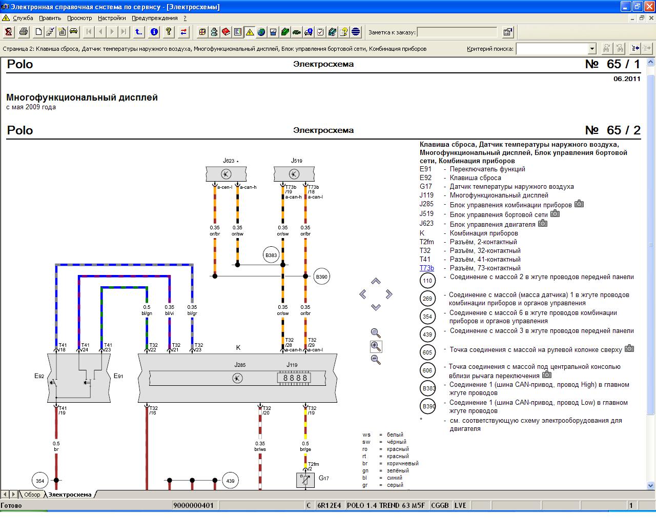

недавно ставил круиз на Поло Хэтчбэк 2011 и заодно сделали многофункциональный дисплей
приборку менять не надо, только ручку и 3 провода от ручки на приборку
Активировать многофункциональный дисплей

Доброго времени суток.
сменил стрекозу и протянул эти три проводка от комбинации приборов до подрулевого переключателя.
подскажите где в Васе диагносте нужно поставить галочку, что бы заработал мульти дисплей?

Inside21,
17 блок
кодировка
140400 -MFA
140C00 +MFA
04 hex - 00000100 bin -MFA
0C hex - 00001100 bin +MFA

Спасибо! Получилось.
