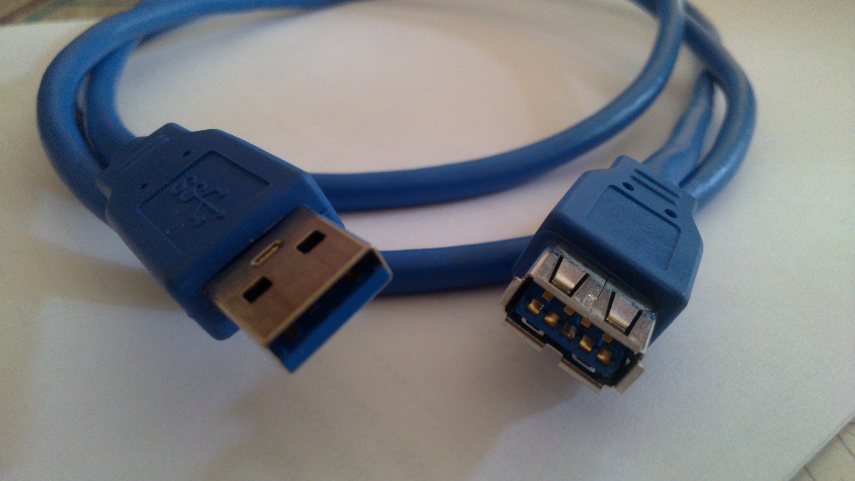

вот такой шнур - v 3.0 удленнитель подойдет??? и не пойму зачем нужен и удленнитель и еще и мамка USB????
Купи лучше 2.0!
Насчет мамки узнаешь потом.

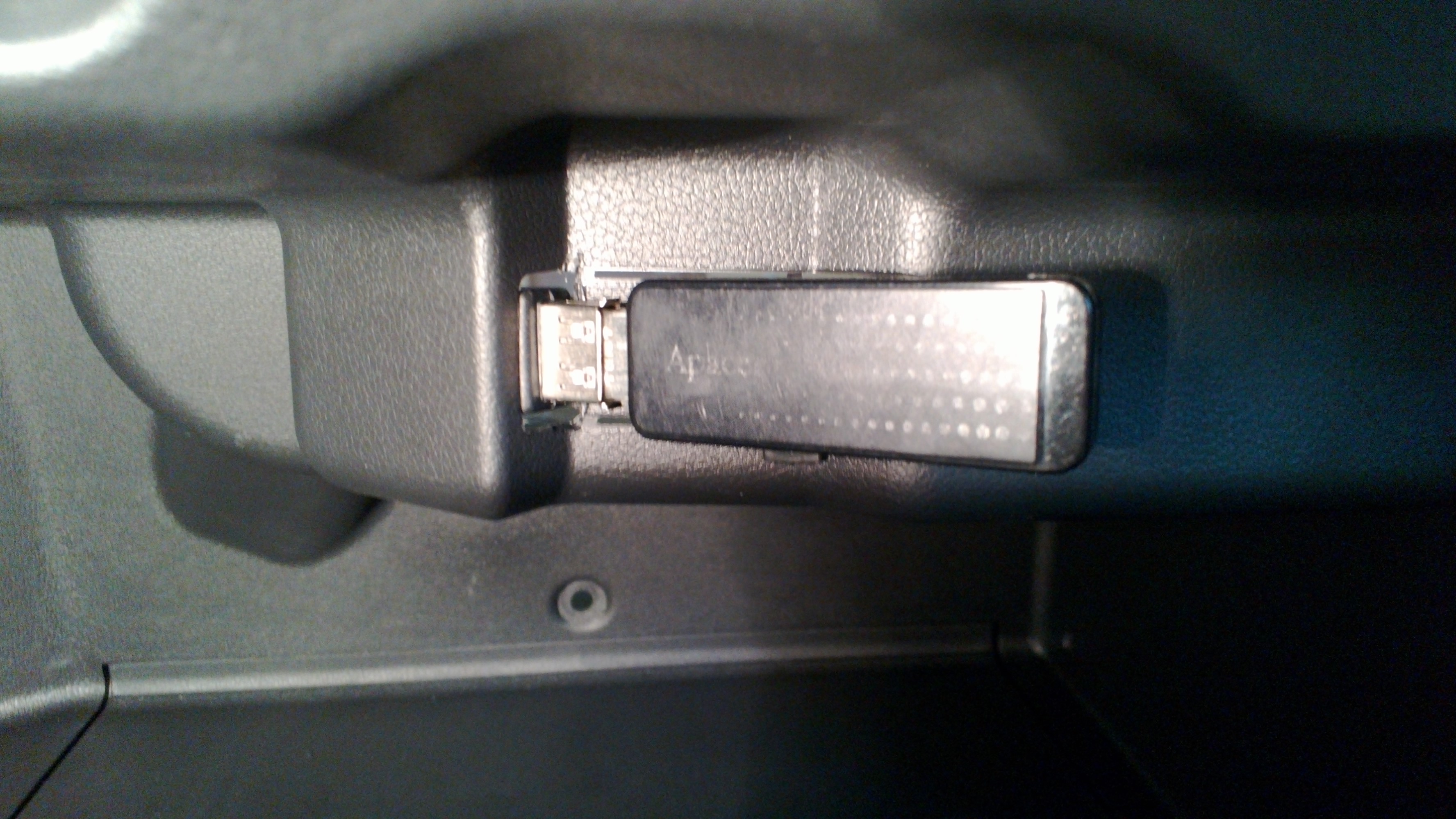

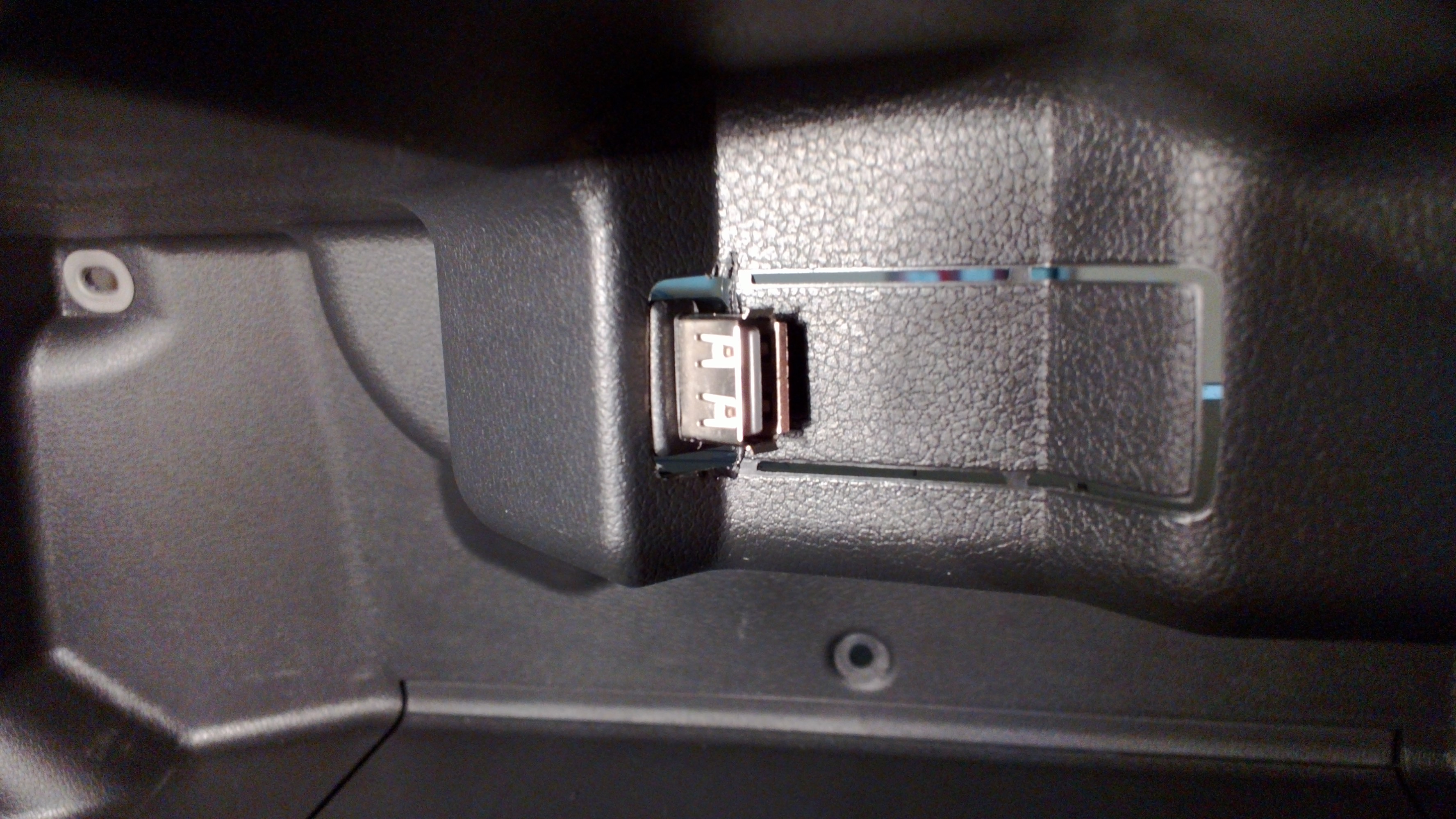

вчера наконец и у меня появилось usb!!!все благодаря vady!!! его трудам нет оценки respekt ему и уважуха как говориться!!!признаюсь сам бы все это проделать не смог, все сделано на уровне салонного мастера я бы так даже сказал!!!жаль что только из за меня у него сгорел блок питания компа lamo :oops: , а еще он оставил у меня в машине набор отверток, а это значит полюбому встретимся!!! ob_+mil еще раз огромное спасибо vady за проделанную работу!!!!!ниже фотоотчет , по совету vady шнур со входом крепил термоклеящим пистолетом изнутри вроде получилось ни чего...

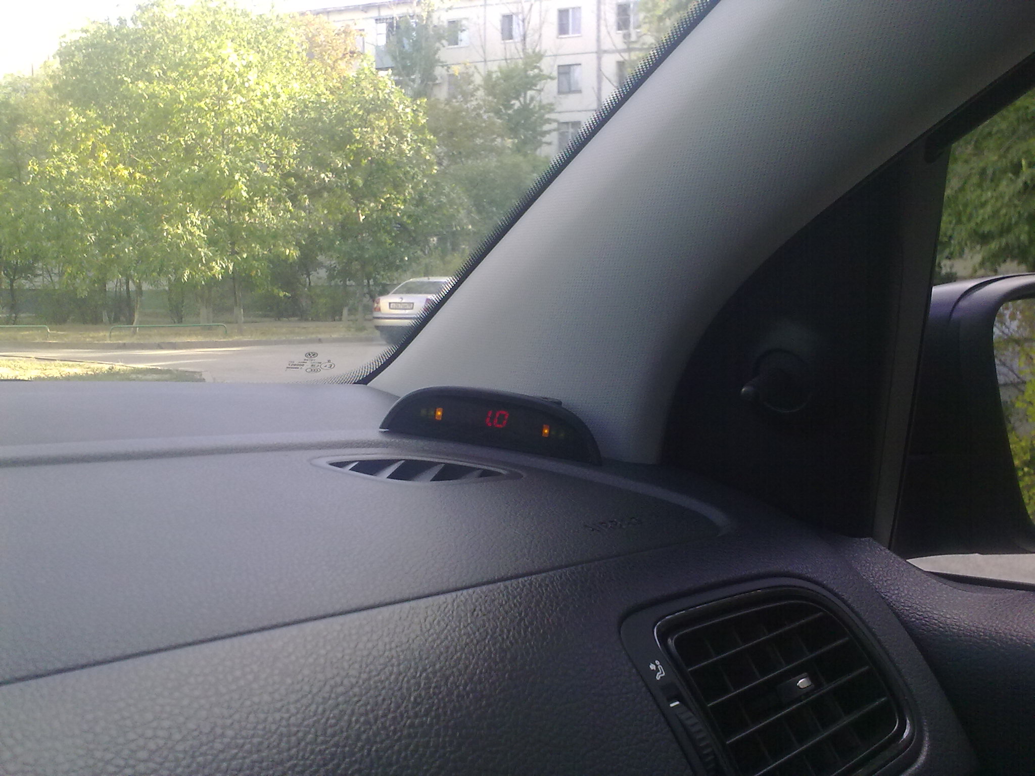

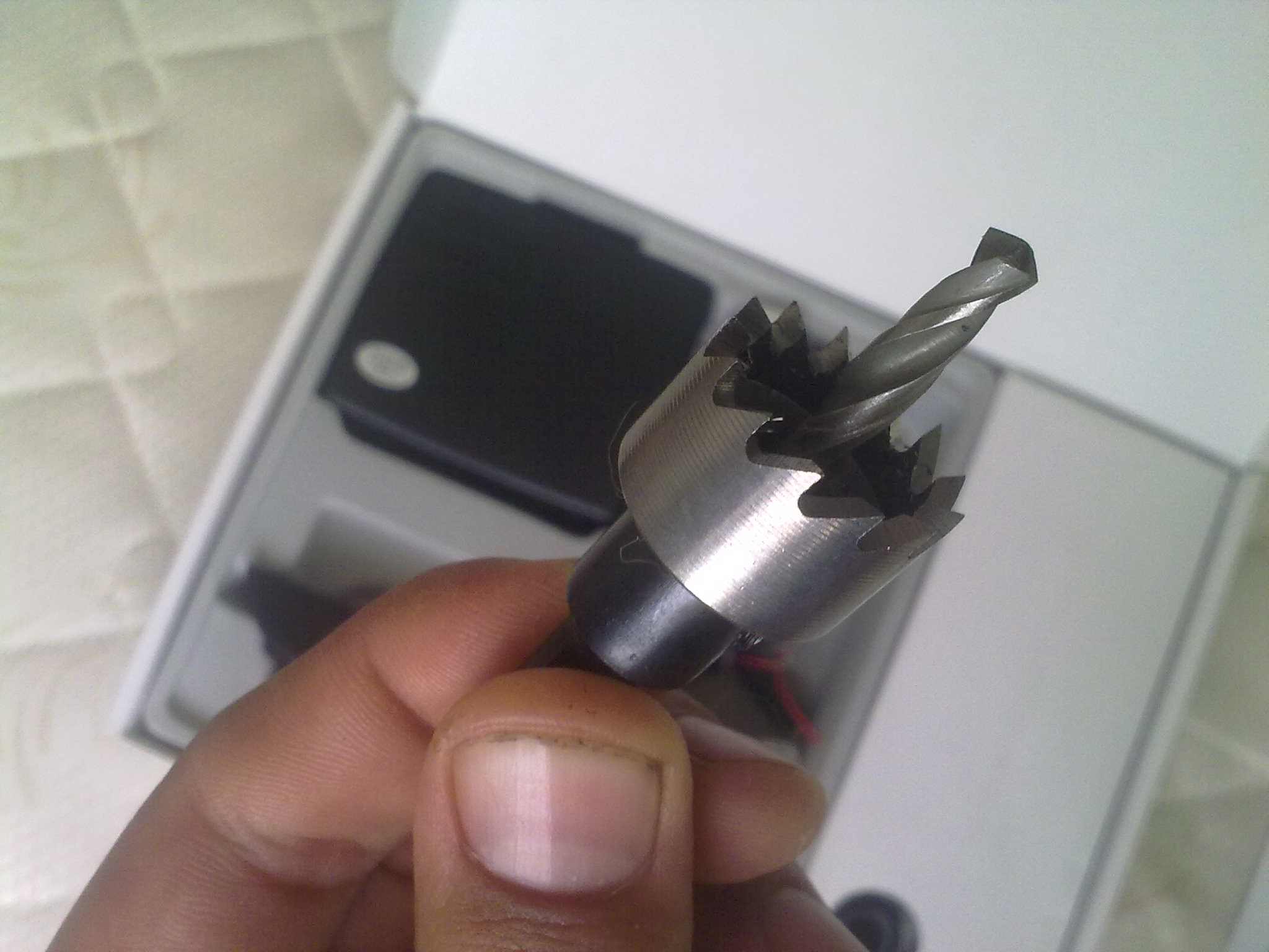

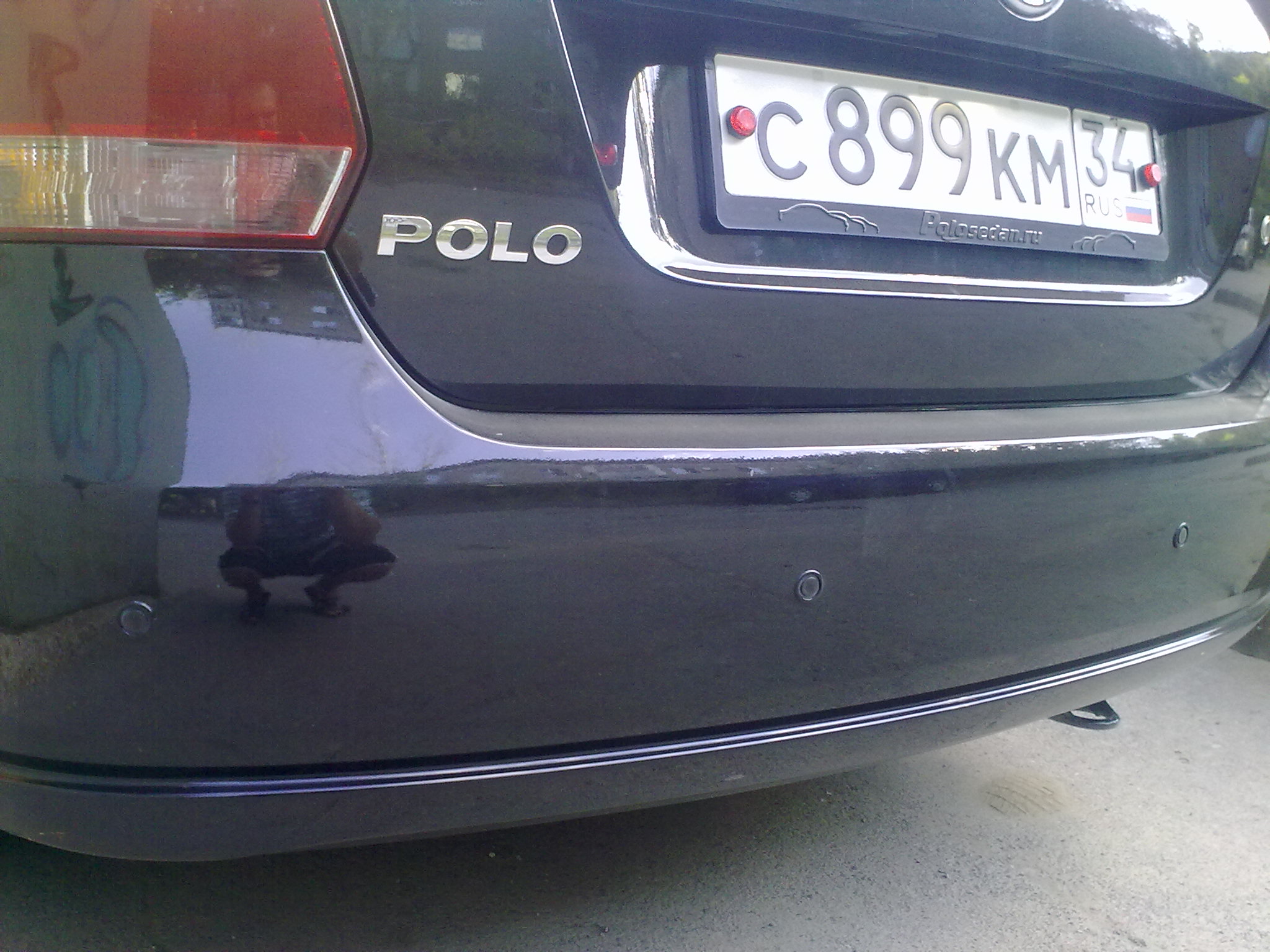

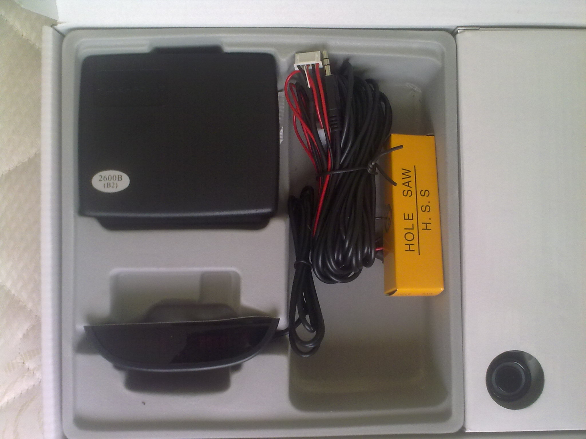

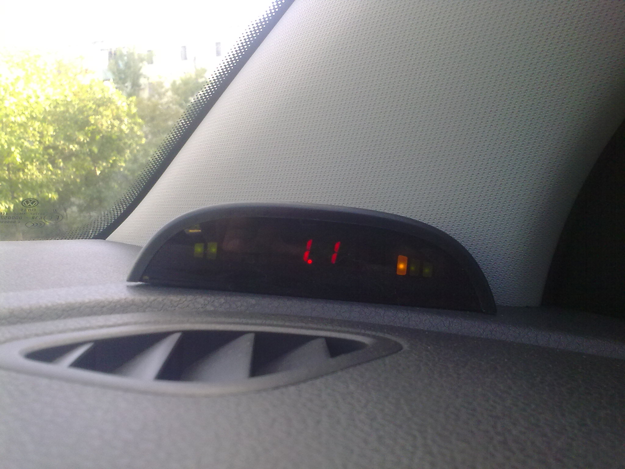

Всем привет! Недавно установил себе парктроник. Выкладываю несколько фоток. Весь процесс установки занял 4 часа. Устанавливал самостоятельно, т.к. ОД хочет за работу 6 тасяч рэ за работу, причём не самую сложную. Индикатор установил на передней панели возле правой стойки, блок управление разместил под правым задним фонарём в багажнике. Запитал от лампочки заднего хода. Процесс не фотографировал, т.к. всё делалось в авральном режиме. Работой парктроника доволен. Расстояние до препятствия показывает довольно точно. На индикаторе показывает расстояние да препятствия в метрах, так же две шкалы, указывающие с какой стороны препятствие, плюс звуковая сигнализация. Цена вопроса 1200рэ. Покупал у знакомого. Гарантия пожизненная :grin:

Комментарий к файлу: Коронка для сверления отверстий

Молодец Михаил respekt
Я же говорил, что ничего сложного в установке нет. ;)
Лично я изначально езжу на своем ФПС с парктроником и ни капли не жалею о том, что он есть у меня, т.к. по зеркалам я вообще не могу понять где кузов заканчивается - это раз, а во-вторых, видит то, что водитель может не увидеть (пробегающее животное, маленький столбик, проходящих людей и т.д.).
На моем ФПС стоит парктроник без блока индикации. Все оповещение происходит звуком, который в зависимости от удаления препятствия изменяет частоту звучания вплоть до непрерывного сигнала, который начинает звучать на расстоянии 30 см до препятствия. Я уже к такому оповещению привык и когда паркуюсь просто смотрю по зеркалам.
