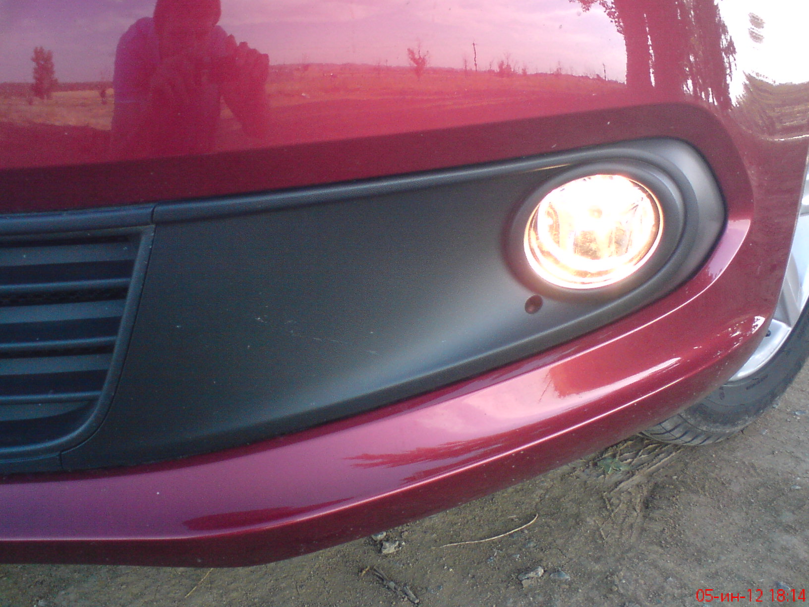

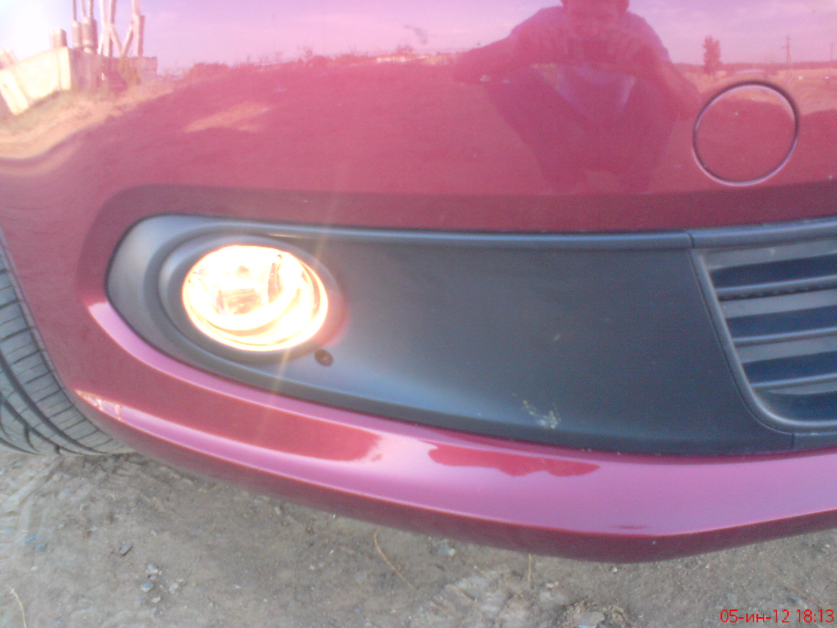

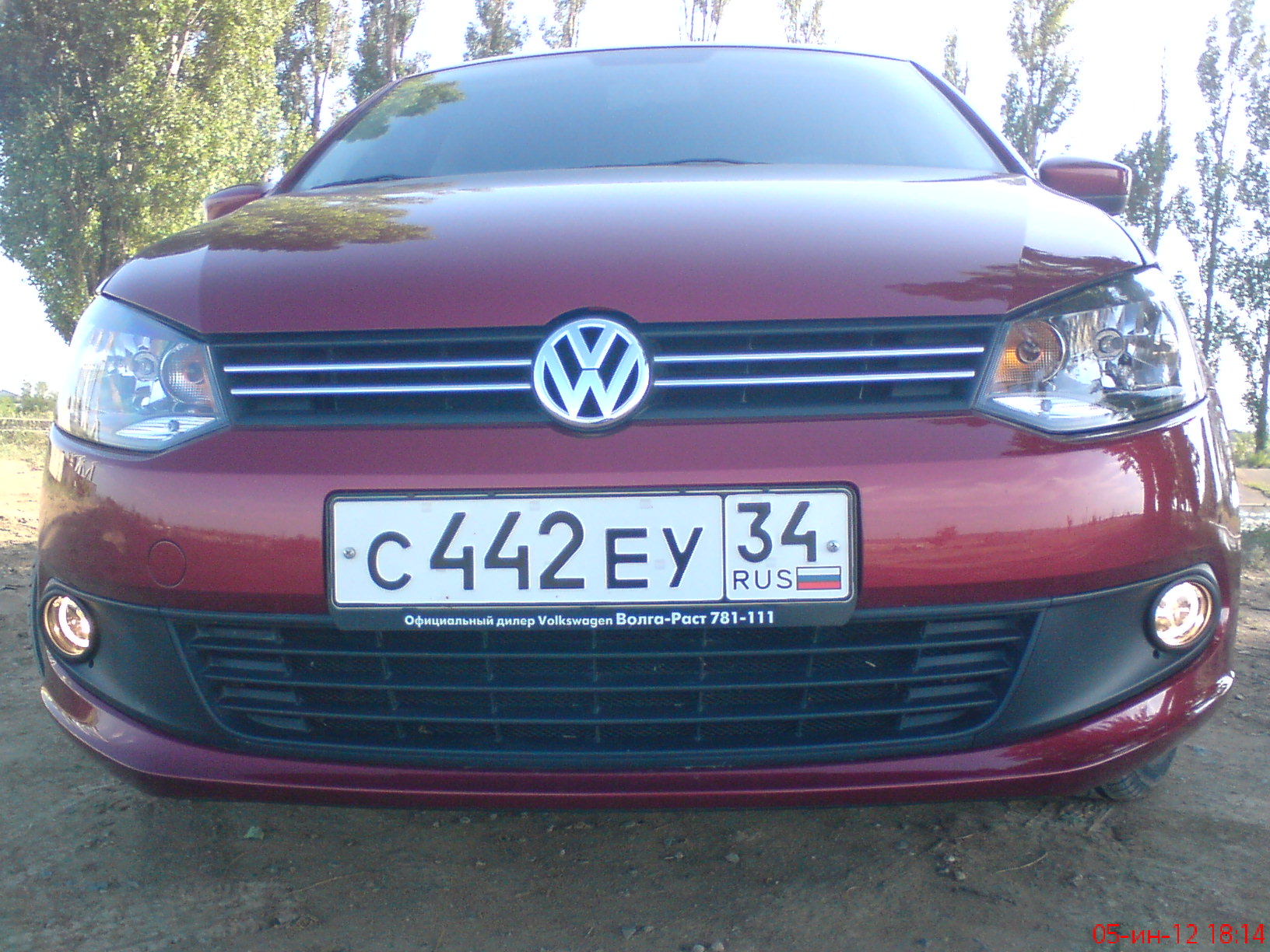

Наконец-то пришли мои передние ПТФ. Благодарю Сергея (Frion) и его брата за помощь в приобретении и доставке ПТФ и накладок в бампер.
Заказывал оригинальные ПТФ 1ТО941699С и 1ТО941700С. Они пришли уже с лампочками под разъем НВ4.
Накладки в бампер купил без хрома 6RU 853 665 A9B9 и 6RU 853 666 A9B9.
В итоге на всё (с учетом затрат на провода и всякой мелочевки) затратил в районе 7000 руб.
Ниже выкладываю фото того, что получилось.

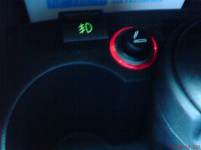

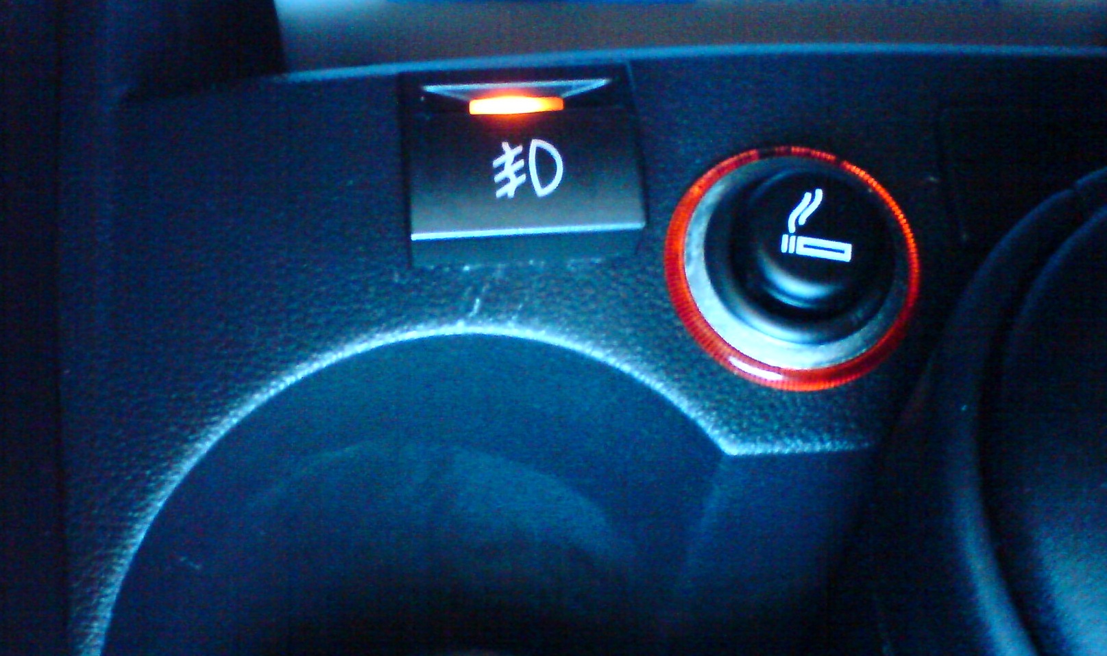

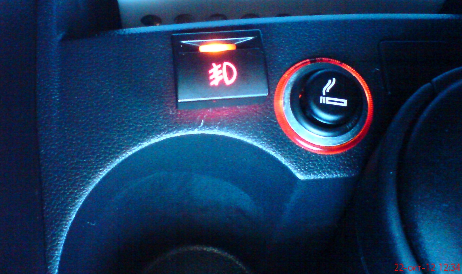

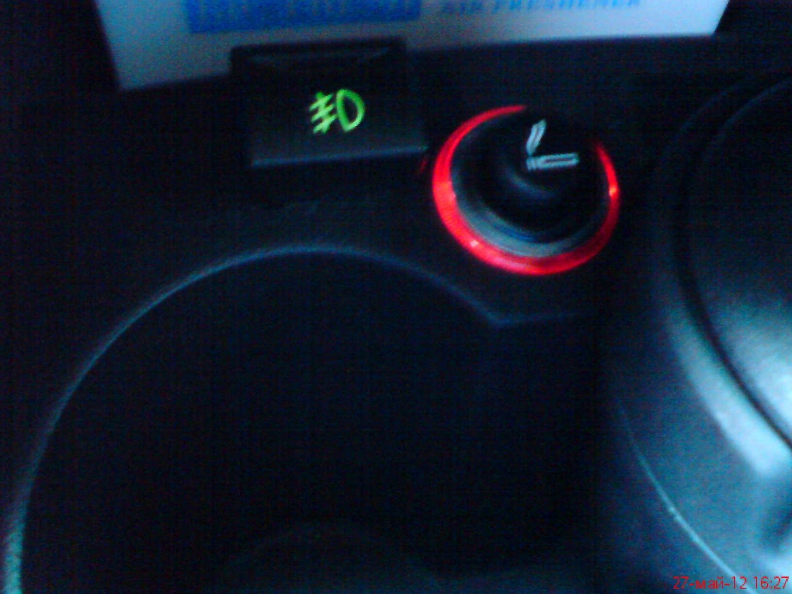

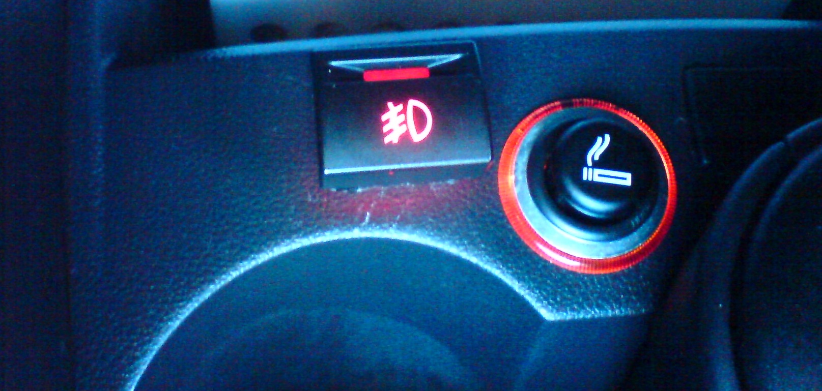

Как подключил передние ПТФ через кнопку от а/м Приора, то никак не мог свыкнуться с чужеродной зеленой подсветкой.
Волгоград. Установка ПТФ.
DSC01259.JPG [ 300.29 КБ | Просмотров: 6021 ]

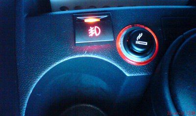

На неделе прикупил себе два светодиода (один желтый, а другой красный) и впаял их вместо стандартных зеленых.
В итоге получилось так:
ПТФ включены

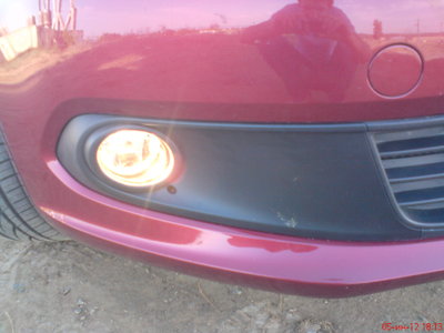

DSC01409.JPG [ 370.26 КБ | Просмотров: 6021 ]
Включены ПТФ и габариты (соответственно подсветки кнопок)
DSC01411.JPG [ 408.54 КБ | Просмотров: 6021 ]
Включены габариты
DSC01412.JPG [ 320.43 КБ | Просмотров: 6021 ]
Цена вопроса: 17 руб.
На все работы потратил 30 мин.
Благодарю за внимание! bt
