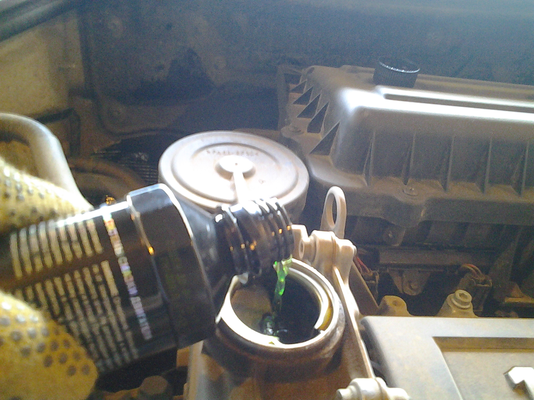

3.Открыли крышку для залива масла и залили промывочную жидкость.
4.Заводим и оставляем на 12 минут работать двигатель на холостых оборотах.

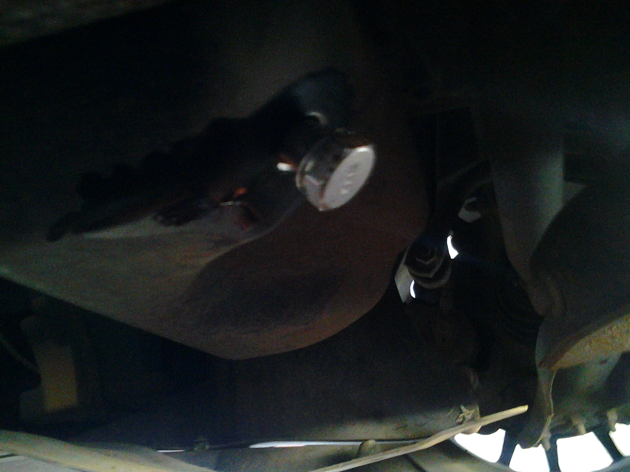

6.Спускаемся в яму и осторожно(т.к. масло горячее) откручиваем сливной болт(кстати по моему мнению его можно использовать ещё раз)
7.Откручиваем масляный фильтр
8.Ждём когда стечет всё масло, popcorm2 я ждал примерно 1,5 часа
9.Всё масло стекло,закручиваем новый болт в поддоне.

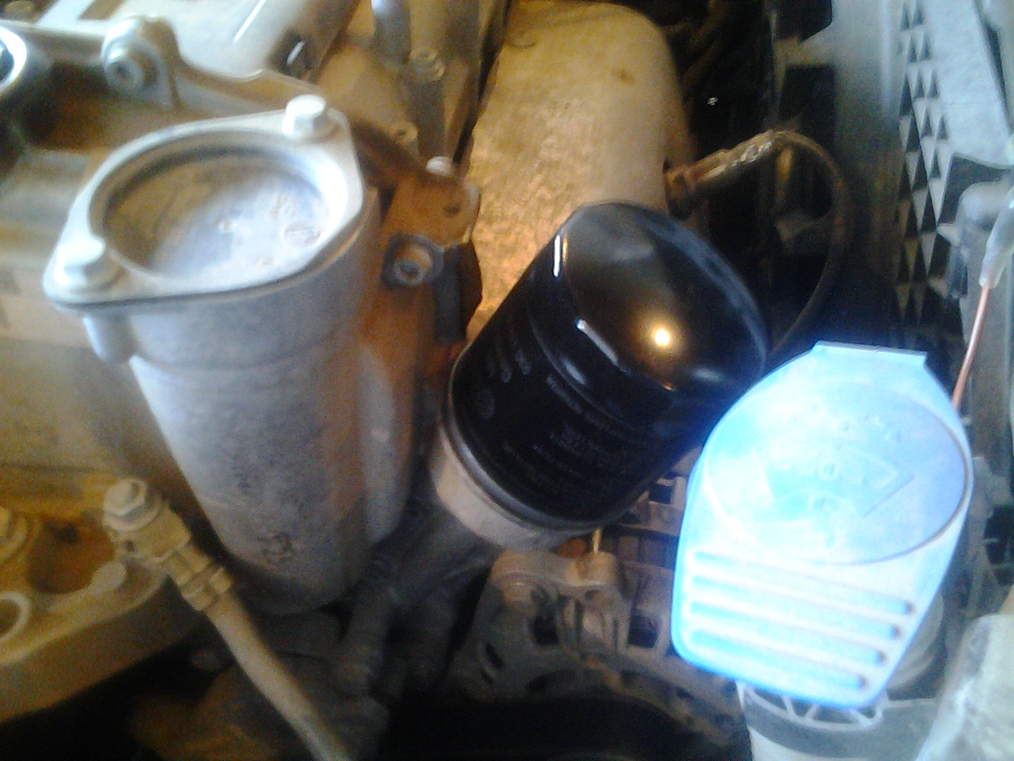

10.Ставим новый Фильтр

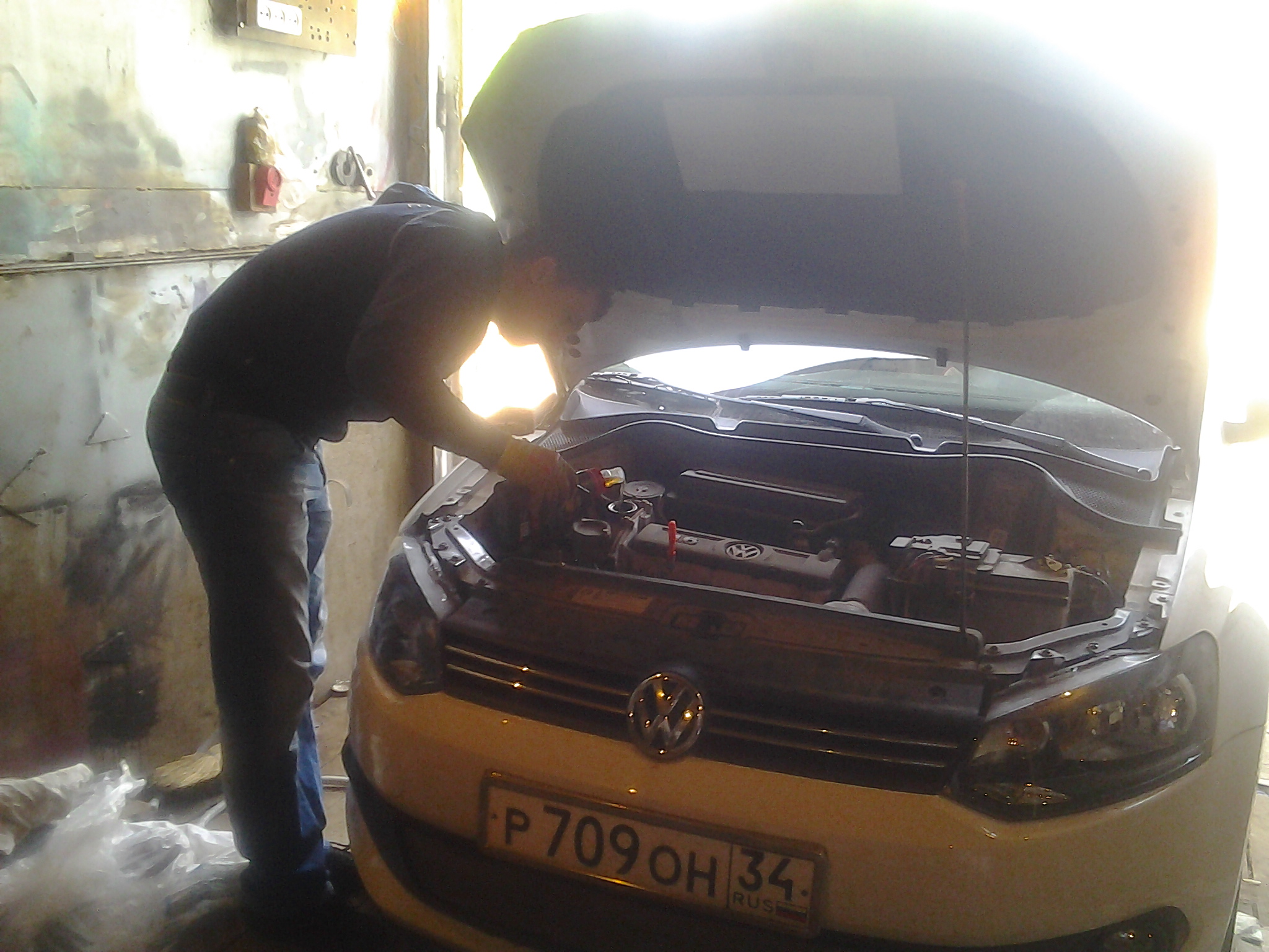

11.Заливаем масло,у меня ушли все 4 литра
12. Заводим авто и делаем пробную поездку.
Я остался доволен ;) ,на первой поездке стало видно ,что расход бензина очень сильно уменьшился.Посмотрим как будет дальше.

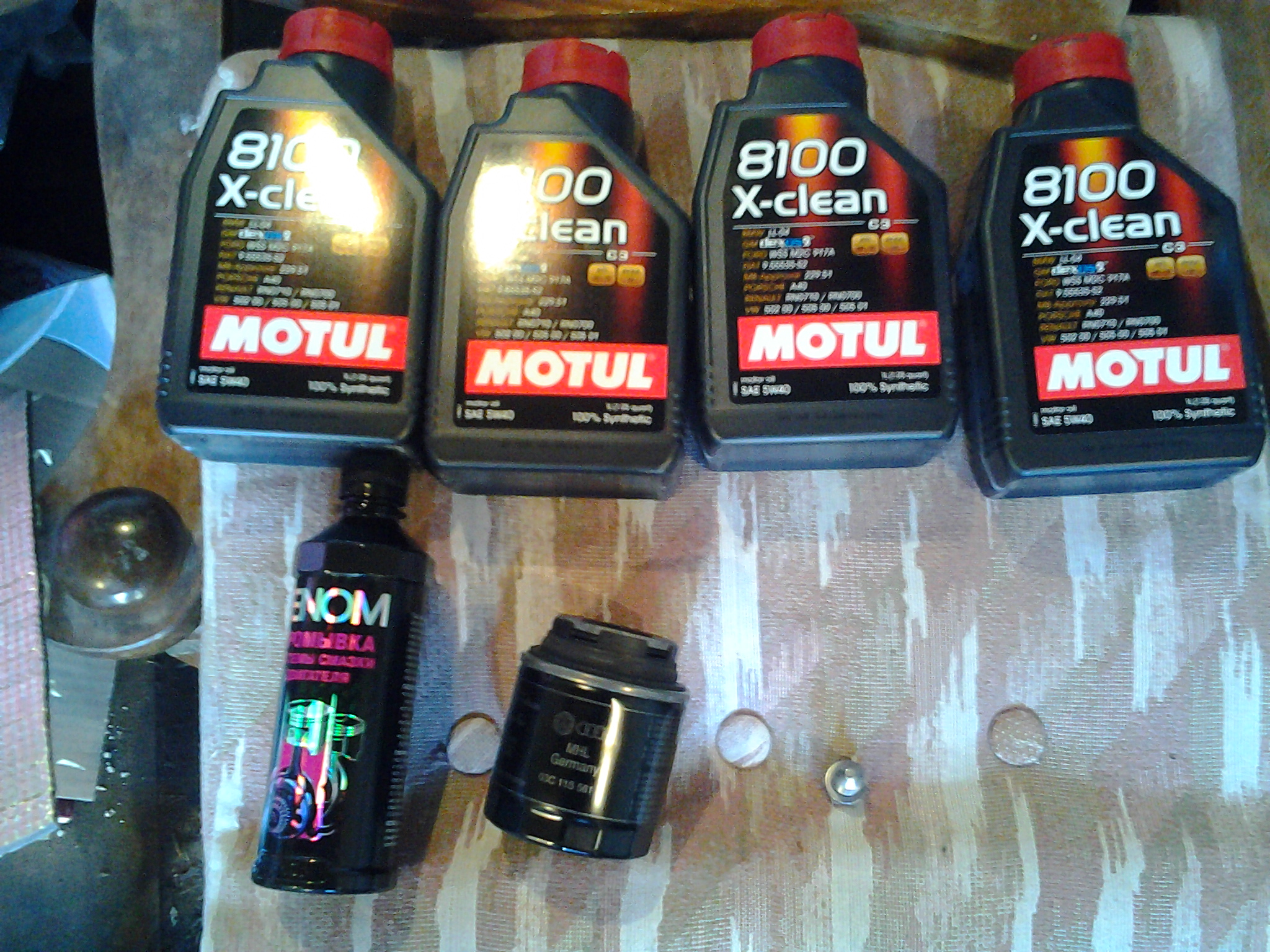

И масло мне обошлось даже дешевле чем аналоги Shell и Castrol.
Комментарий к файлу: заливаем промывку

Комментарий к файлу: закручиваем новый болт

Комментарий к файлу: ставим новый фильтр

Комментарий к файлу: Заливаем масло

Комментарий к файлу: набор масла Motul и промывка для двигателя

Все таки решил к ОД на ТО не ехать? Масло синтетика? Допуск VW есть?
Сообщения: 483
Благодарил (а): 192 раз.
Поблагодарили: 228 раз.
getzevod
да решил что слишком далеко,да синтетика с допуском VW 502/
