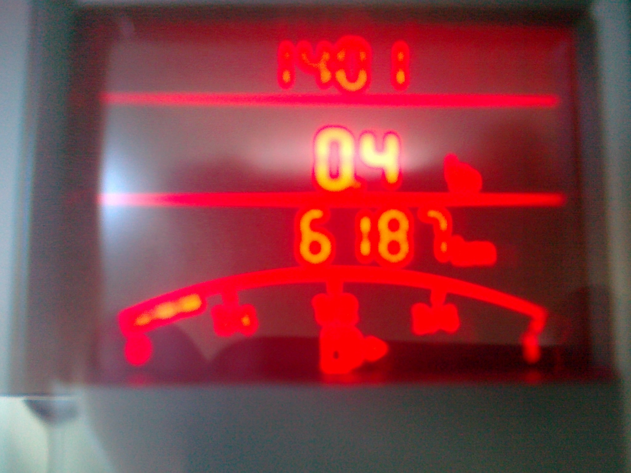

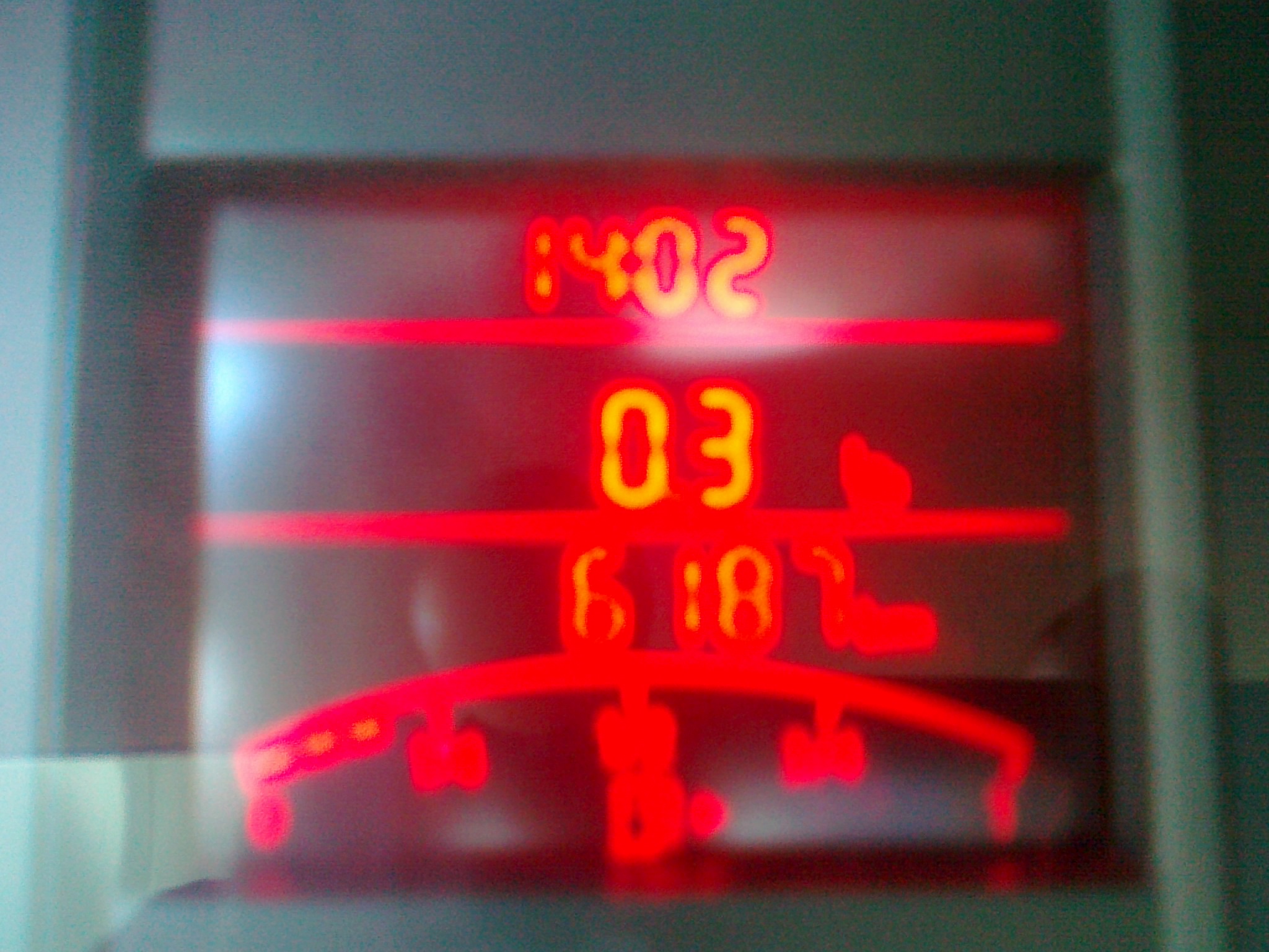

Вот, не знаю радоваться или задуматься такому расходу на холостых!?
Отзывы владельцев об эксплуатации в Волгоградском регионе
10062013281.jpg [ 574.85 КБ | Просмотров: 6478 ]
10062013282.jpg [ 609.03 КБ | Просмотров: 6478 ]

О-го. Ты на каком топливе ездишь? :)
У меня бывает иногда 0,4 л/ч, но оочень редко. Обычно 0,5-0,6 л/ч.
Можно попробовать проверить эти показания. Заезжаешь на АЗС, заправляешь полный бак пока пистолет не отобьет. Сбрасываешь показания БК в позиции средний расход топлива в памяти 2. Проезжаешь определенное количество километров и заезжаешь на ту же АЗС и желательно на ту же колонку и заправляешься до полного бака, пока пистолет не отобьет. После этого ты узнаешь сколько твой ФПС скушал литров. Далее уже идут обычные вычисления: Расчетный расход = (Залитые литры)*100/(Пройденное расстояние).
После расчета полученное значение сравниваешь с тем значением, который показан у тебя на БК в позиции средний расход топлива в памяти 2.
У меня обычно эти показания расходятся на 0,5 л/100 км. Данный способ не особо точный, но хотя бы позволит примерно оценить правильность счета расхода топлива мозгами твоего ФПС.

Заправляюсь на Лукойл 95,собираюсь на баскунчак потом на моря вот так и проверю до полного бака!
Разный пистолет, по разному отщёлкнет. Один и тот же пистолет, отщёлкнет по разному, смотря как вставить. Так что это всё сильно примерно. А речь то о холостых, а не на ходу.
Зарегистрирован: 18 ноя 2012, 12:39
Сообщения: 178
Откуда: ВОЛЖСКИЙ
Благодарил (а): 117 раз.
Поблагодарили: 78 раз.
Просто, проверить (примерно) правильность работы счета расхода топлива!
Проверить примерно примерную правильность? Сильно.
Все правильно, Женя, говоришь. А какие еще способы определения поправочного коэффициента ты можешь предложить?
Что касается установки пистолета в заливную горловину, то тут в основном каждый ставит по своему и приблизительно одинаково. Если быть теоретиком до конца, то возможно разница при отщелкивании писталета может варьироваться до 2 л.
Что касается расчета расхода топлива на ходу и на холостых, то как мне представляется весь этот процесс, то электроника расчитывает средний расход относительно мгновенного, т.е. мгновенный является исходными данными для расчет среднего расхода.
Лично я не представляю как можно проверить правильность значений БК при мгновенном расходе? Только косвенным образом. Т.е. если правильно считается средний расход, значит и показания мгновенного расхода тоже соответствуют действительности с определенными погрешностями.
Мерный бачок. Залил под горлышко на ровной площадке, проехал 50 - 100 км, и отлил из мерного бачка столько сколько влезет под горлышко. Только температура окр. воздуха, должна быть учтена. А так всё сльно:
приблизительно
Сообщения: 2398
Благодарил (а): 1613 раз.
Поблагодарили: 1335 раз.
Имя: Юрий/Drive1.4TSI+DSG
Предложенный тобою вариант проверен годами, но на нашем ФПСе не рекомендуют заливать под горлышко. Но ради эксперимента можно попробовать, если хочется добиться истины. Каждый выбирает свой путь: приблизительный или точный.
И не только на ФПСе! Но не суть. Ты если хочешь эксперимент, то выбери оптимальные условия. Т.Е. НЕ ЖАРУ! И не надуется твой бак, если экспериментировать будешь рано утром, и сразу в путь.
А приблизительный путь, настолько же точен, как и показания штатного бортовика, если не меньше.
