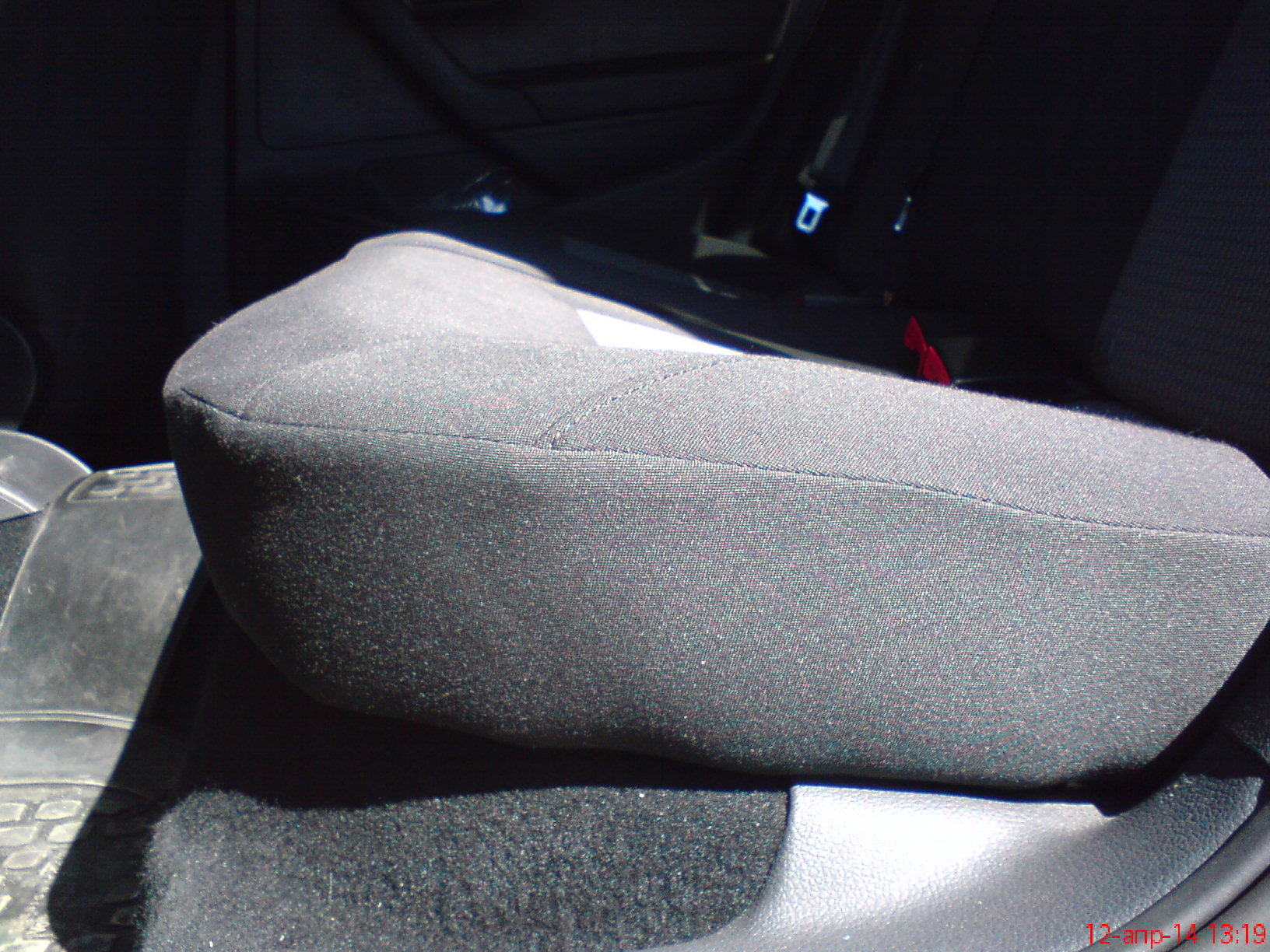

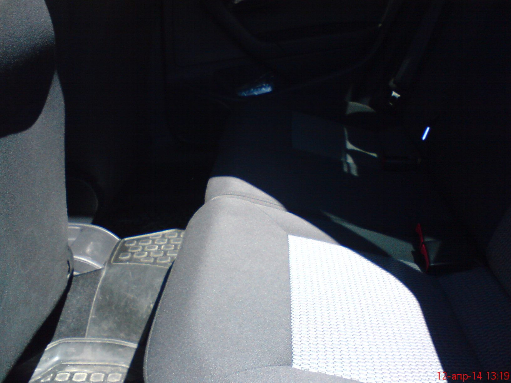

С наступлением тепла появилось желание в уборке салона автомобиля. Во время осмотра "поля битвы" обнаружил довольно сильное загрязнение тканевой обивки сидений пассажиров (водительская обивка менялась по акции и на нее еще без слез можно поглядывать :) ). Ранее обивку чистил химией и щеткой, но толку от этой чистки никакого, т.к. грязь почти сразу же появлялась. На форуме ребята стирали ткань и очень хвалили полученный результат.
С передним сидением пассажира сразу появились сложности в откручивании сидения (там нужен торекс большого размера), поэтому пока решил потренироваться на обивке задних сидений.
Отзывы владельцев об эксплуатации в Волгоградском регионе
DSC01785.JPG [ 186.89 КБ | Просмотров: 8188 ]
Ткань крепиться к каркасу очень легко при помощи пластмассовых зацепов с внутренней стороны сидения. Вся сложность при снятии обивки возникла при отцеплении ткани сверху от каркаса поролона.

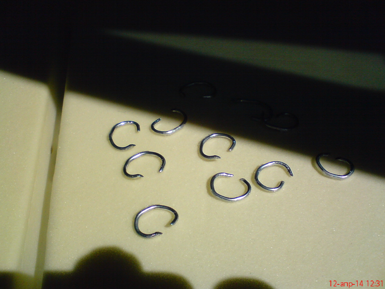

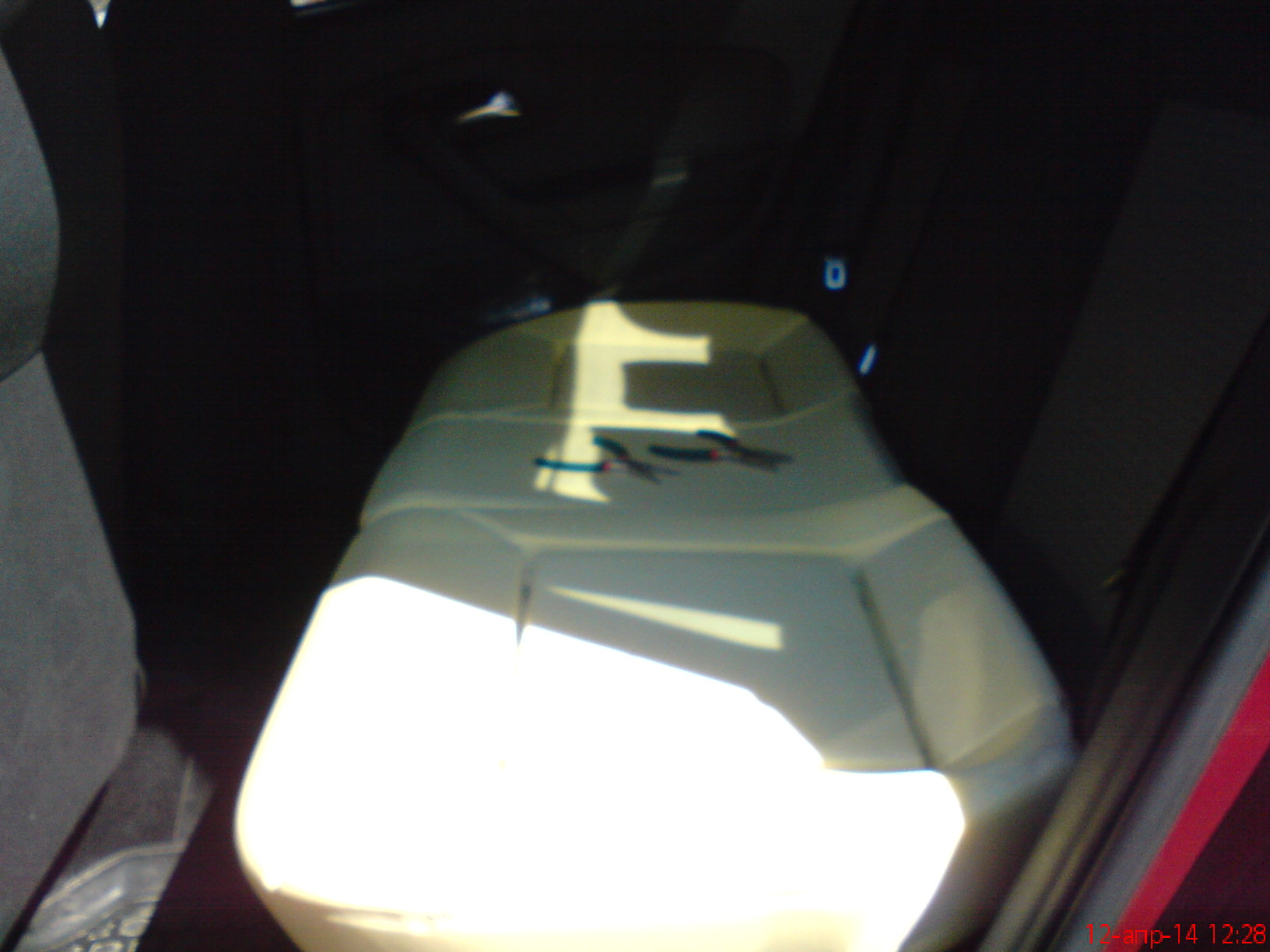

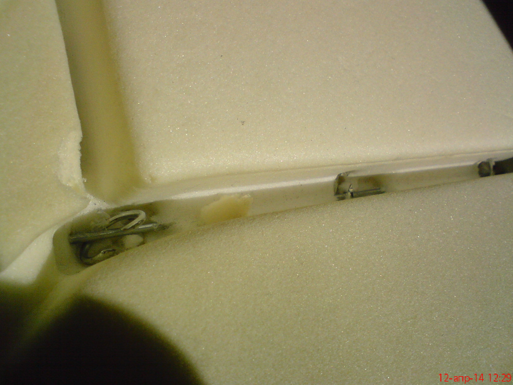

Ткань крепиться при помощи металлических колец, которые необходимо разжать.
DSC01788.JPG [ 232.46 КБ | Просмотров: 8188 ]
Для этого я использовал двое узких пассатижей. Всего таких колец на задних сидениях - 22 шт.

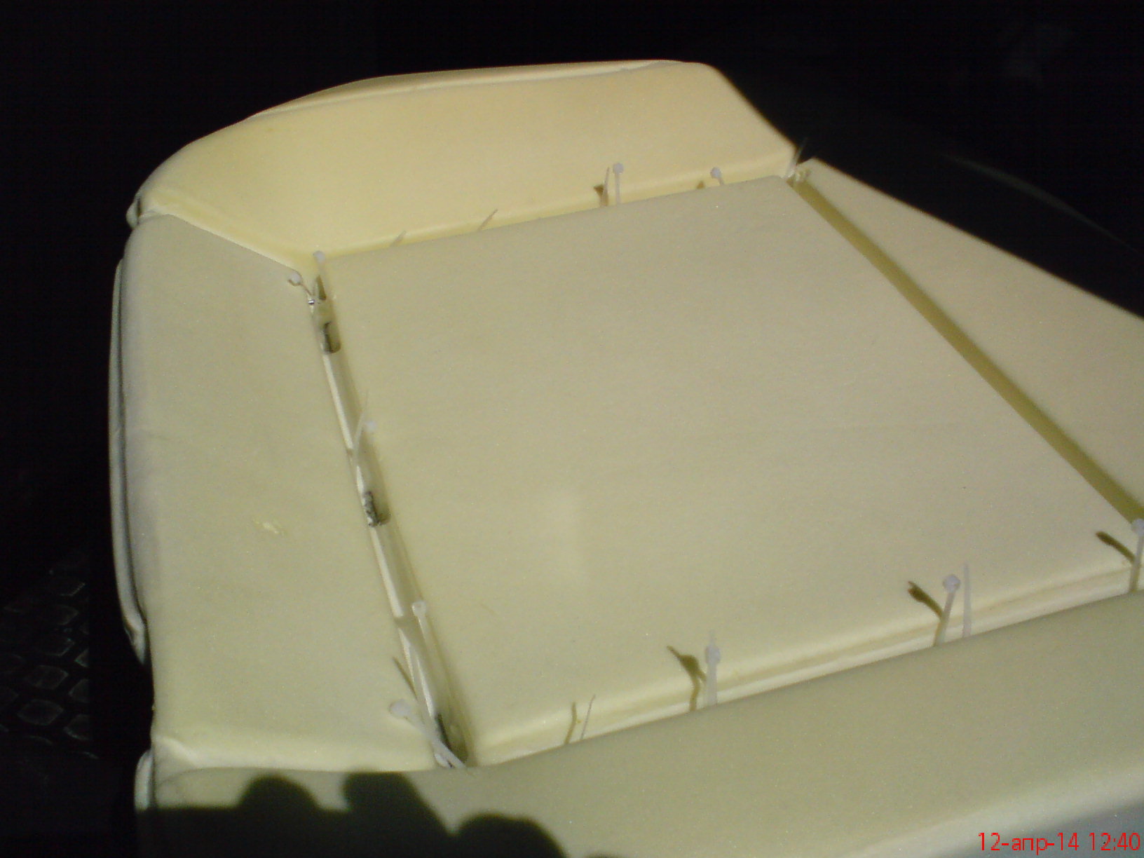

Теперь приступаем к процессу монтажа. Я не стал использовать металлические кольца, т.к. в дальнейшем планирую снимать ткань для стирки. Вместо колец использовал самые маленькие стяжки.
DSC01789.JPG [ 199.83 КБ | Просмотров: 8188 ]
С ними процесс монтажа и демонтажа значительно упрощается. Все обратно оделось без проблем.
DSC01793.JPG [ 253.52 КБ | Просмотров: 8188 ]
В общем, на весь процесс снятия, стирки, одевания ткани ушло примерно 2 часа (второй раз будет быстрее, т.к. уже все понятно и вместо колец стяжки).
