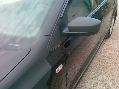

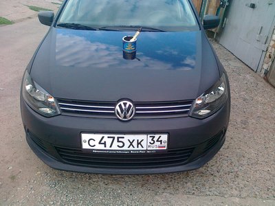

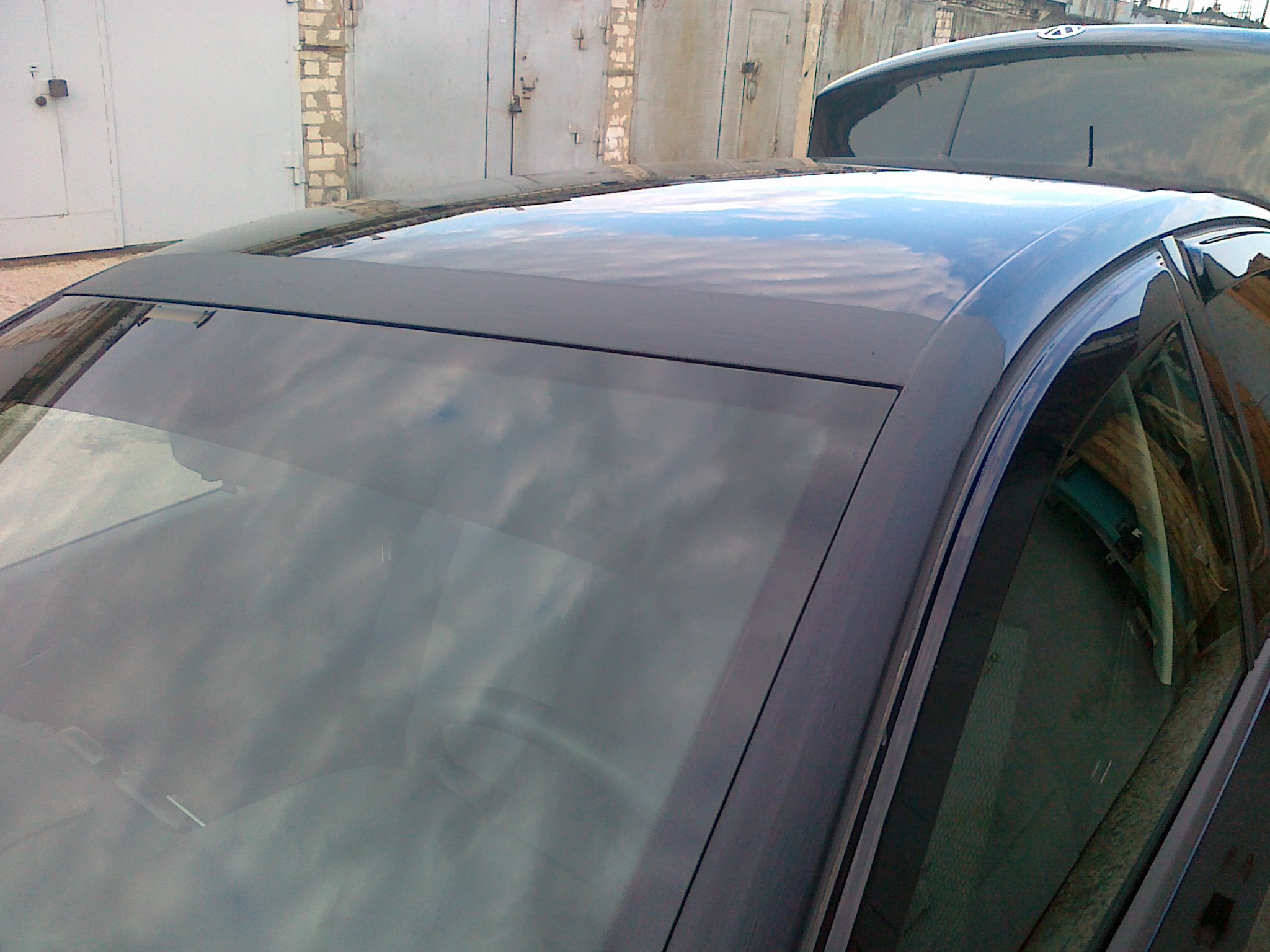

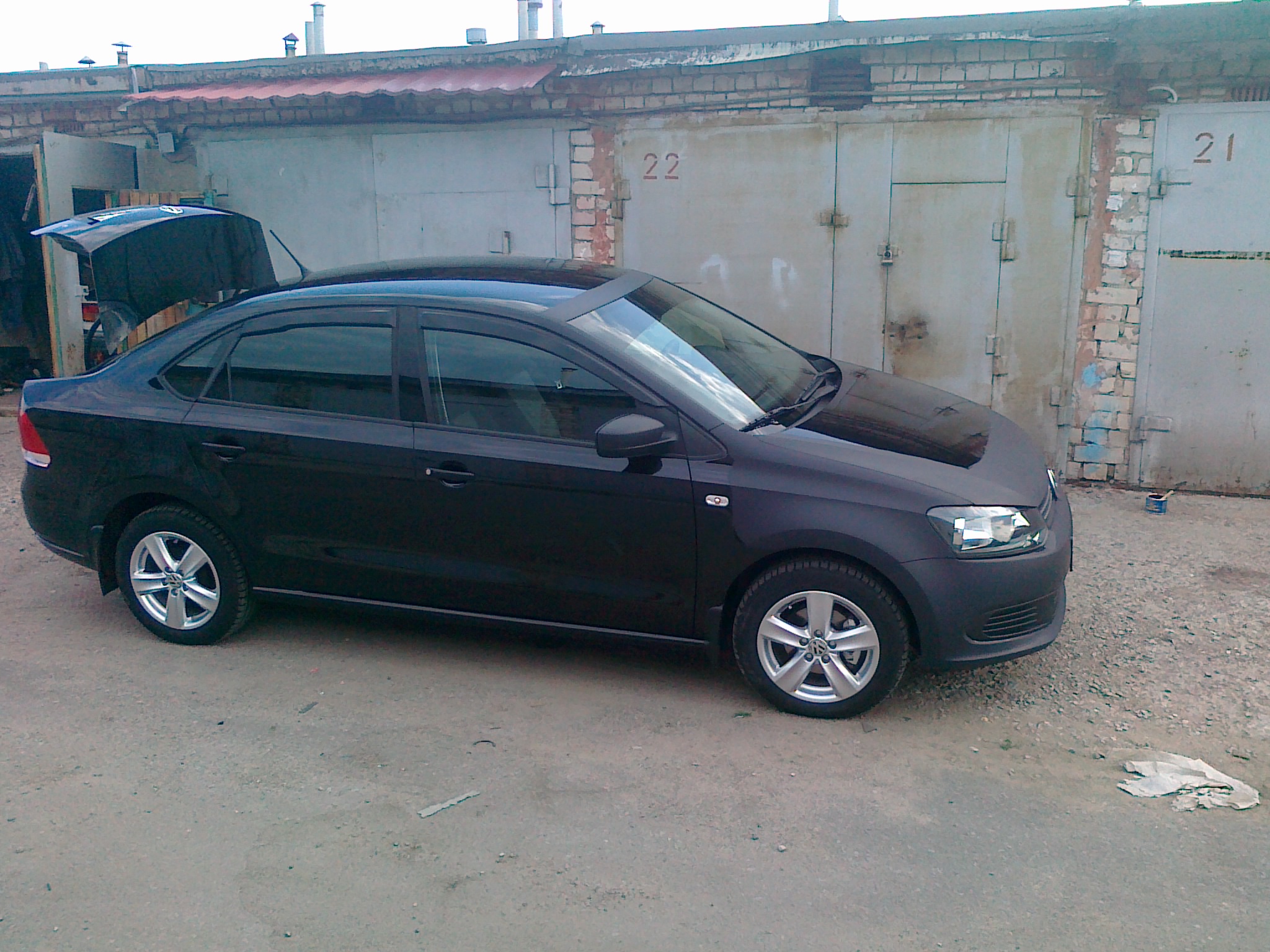

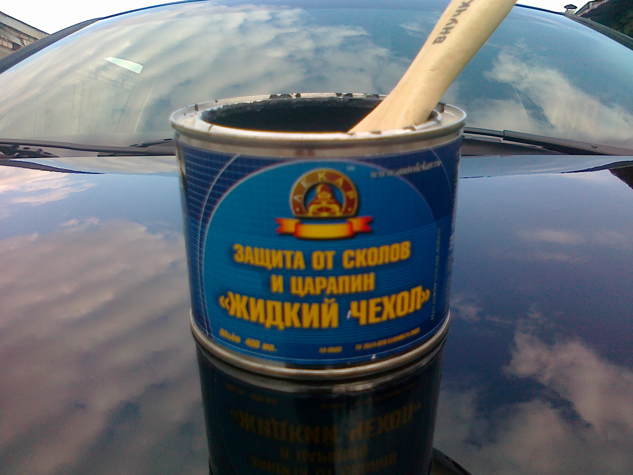

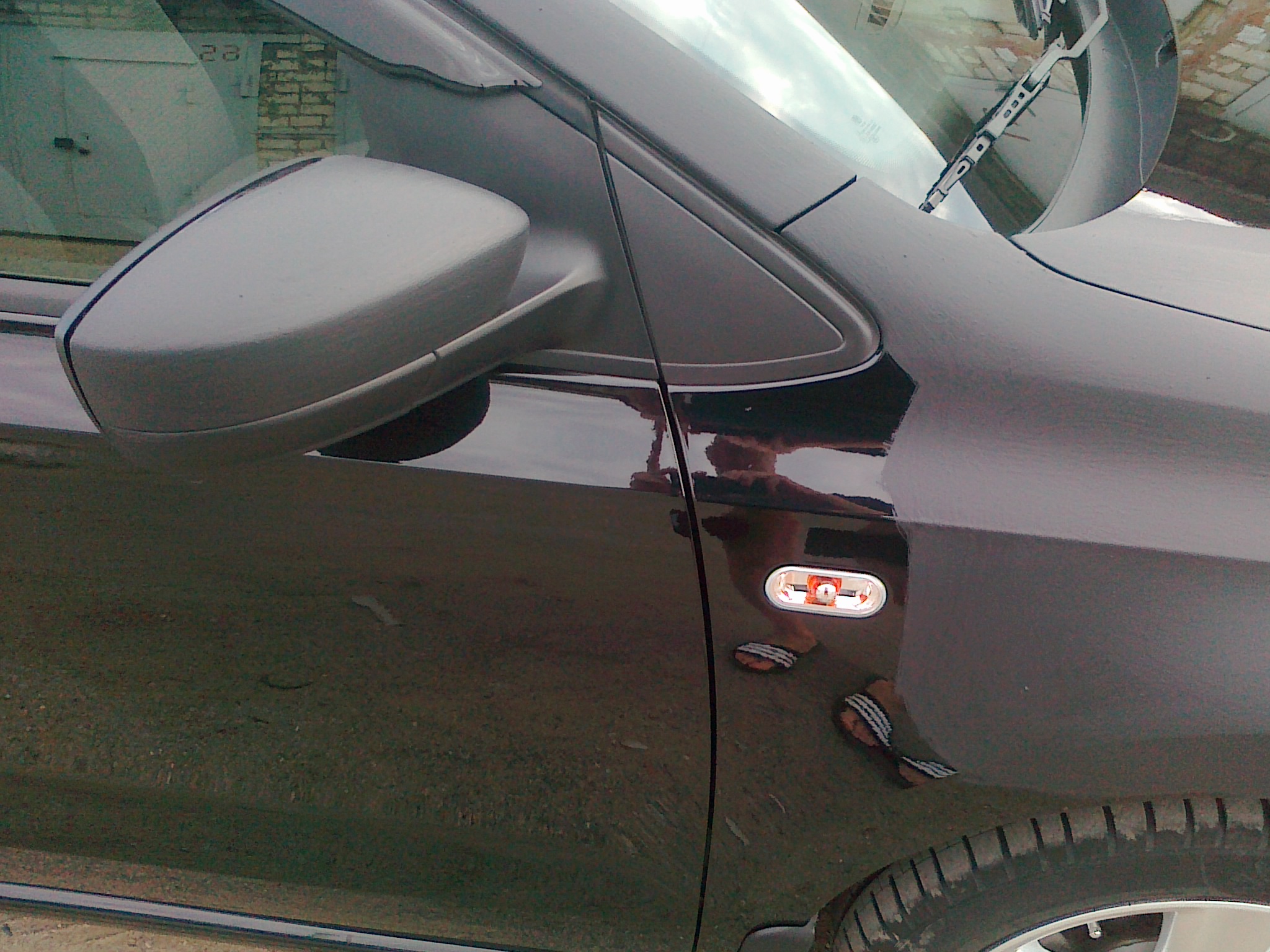

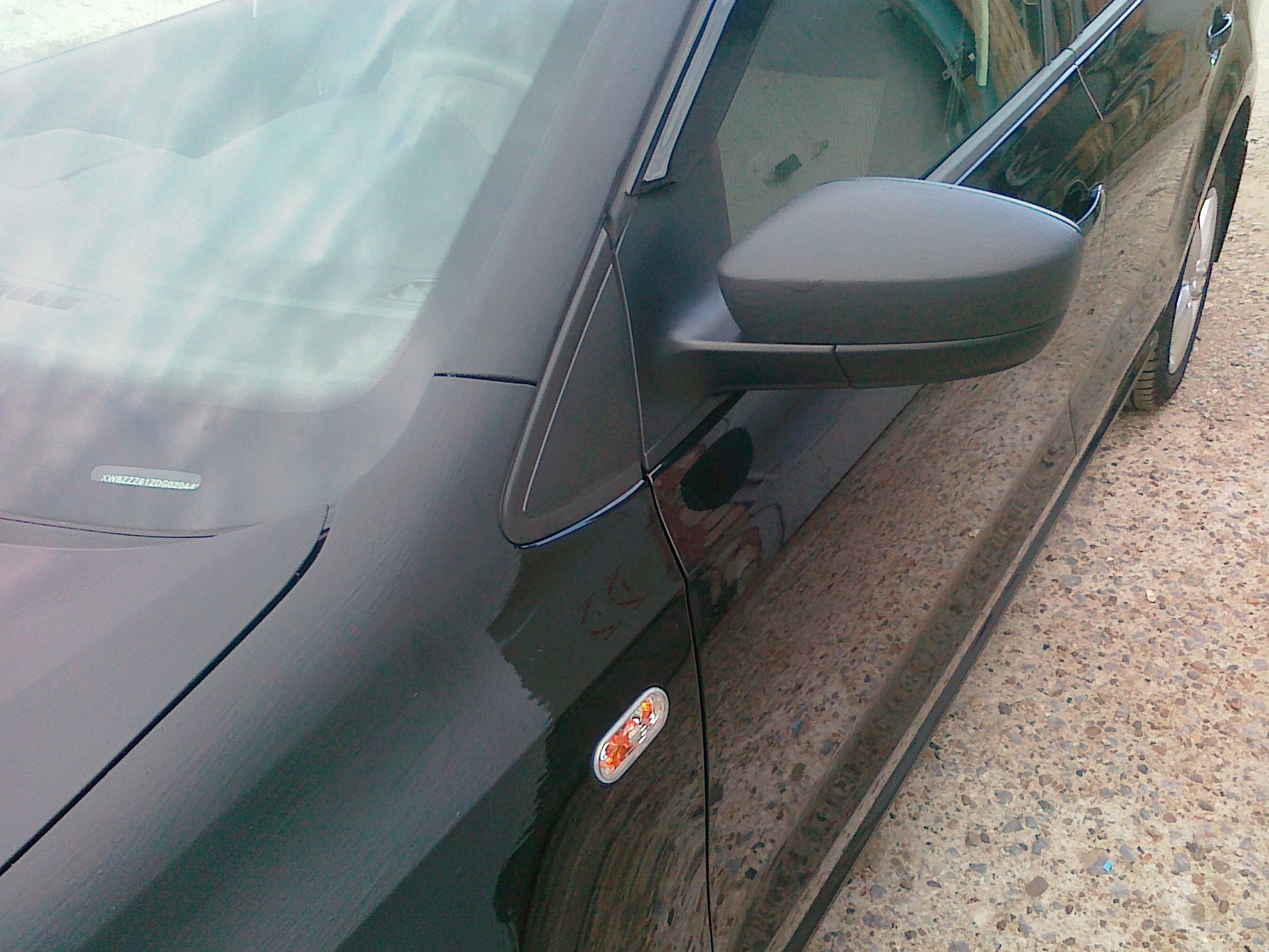

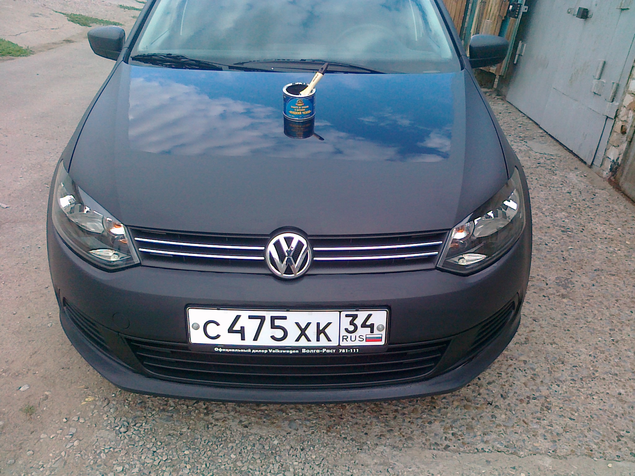

Приехал с моря,теперь можно поделится. Перед поездкой решил как то защитить морду машины.Был куплен жидкий чехол, наносил в четыре слоя, по приезду через 8 дней был удален!

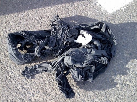

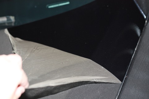

Стоит баночка 240р,объехал весь волжский нашел только в одном магазине,забрал последнею, а так взял бы 2шт. и покрыл весь капот, слоев в 5.Если не покрывать всю деталь,то нужно границу, заклеить скотчем после высыхания скотч аккуратно обрезать.Снимается довольно легко, пальцем потереть об край покрытия, оно начинает закручиваться (закругляться) и потом снимается одним слоем если потихоньку снимать. Можно облить водой в местах где плохо снимается.В крайнем случае на мойке ,можно отмыть остатки!НО не больше 10 дней!

Если в 3 слоя ,то 1мм , 4-5 слоев то 1.5-2мм. Нашел в 9мр магазин в подвале отдел для иномарок,можно поискать на авторынке.
