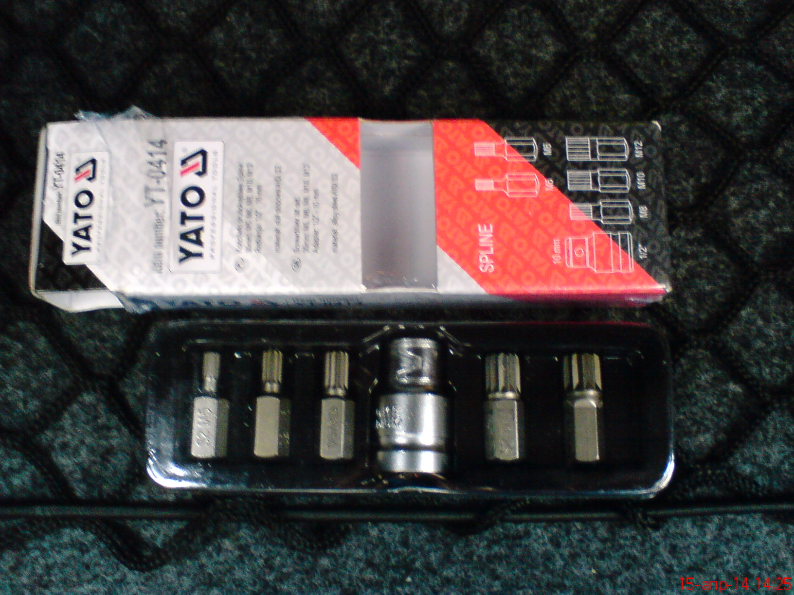

Вчера прикупил набор бит, чтобы можно было открутить переднее сиденье.
Отзывы владельцев об эксплуатации в Волгоградском регионе
DSC01807.JPG [ 391.02 КБ | Просмотров: 8856 ]
Нужна бита с обозначением M10. В магазине продаются как отдельно, так и наборами. Этот набор мне обошелся в 350 руб. Брал в магазине "Москвич" на ул. Хользунова.

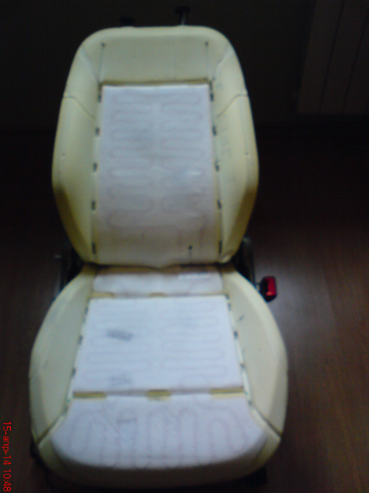

Для тренировки решил поучиться на переднем пассажирском сиденье. Откручиваем 4 болта крепления сиденья, потом наклоняем сиденье и пытаемся отсоединить провод "попогрейки" от кресла. Провод к креслу закреплен 3-мя стяжками.
Далее приступаем к процессу разборки кресла. Чтобы снять ткань спинки, то кресло разбирать не надо. Достаточно под сиденьем снять 4 резиновых хлястика, которыми натягивается ткань и потихонечку начинать задирать ткань вверх к подголовнику, выворачивая ткань наизнанку. По мере продвижения ткани вверх необходимо откреплять ткань от каркаса поролона (разгибать металлические кольца). Этот процесс очень трудоемкий и длительный без использования специальных пассатижей. За спинкой ткань крепиться к каркасу при помощи двух стяжек.

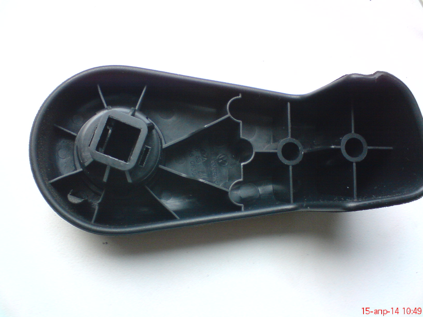

Согласно этой инструкции все сделал и все получилось без особых мучений и лишних поломок. Ручка регулировки спинки сидений просто вытаскивается. Когда меняли каркасы, то я подглядел, как это делается :) Нужна пластмассовая приспособа в виде "двупалой вилки", которая вставляется в зазор между пласмассовой крышкой и ручкой и легким движением поддеваем ручку, чтобы она вышла из креплений. Приспособы у меня такой не было, но тонких металлических пластинок хватает (предварительно обернул в тряпку) :)
Пластмассовая крышка крепиться с торца шурупом с головой под торекс T15.
Другая пластмассовая крышка также с торца закреплена шурупом с головой под торекс Т15. Снимается просто: легкими движениями подергиваем за края и она свободно выходит.
Вот так выглядят крышки и ручка в снятом состоянии:

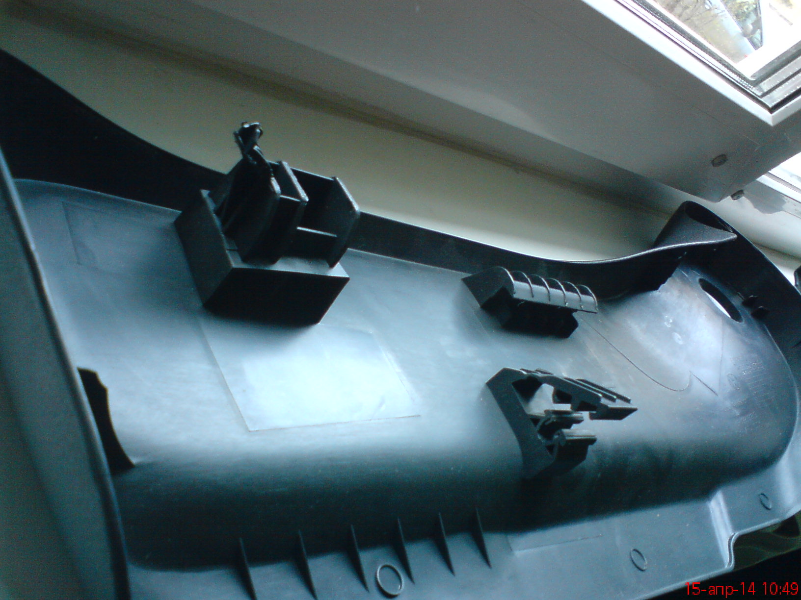

При снятии может мешаться замок ремня безопасности. Его можно открутить той же битой М10, которой откручивали сиденье.
После того, как сняли пластмассовые крышки, мы получили доступ к пластмассовым зажимам, которые крепят ткань к каркасу сиденья. Отщелкиваем эти крепления. Далее необходимо освободить провод "попогрейки" сидушки от каркаса сиденья, т.к. нам понадобиться снять поролон с тканью с каркаса - это необходимо для того, чтобы окончательно открепить справой стороны ткань сидушки от каркаса сиденья (когда разбирать будете, все понятно будет :)). Как снимете сидушку с каркаса, то необходимо отсоединить ткань от каркаса поролона (разогнуть металлические кольца). После снятия ткани кресло будет выглядеть так

ВНИМАНИЕ! При снятии ткани с сидушки и спинки сиденья, следим за нагревательными элементами, чтобы не повредить их.

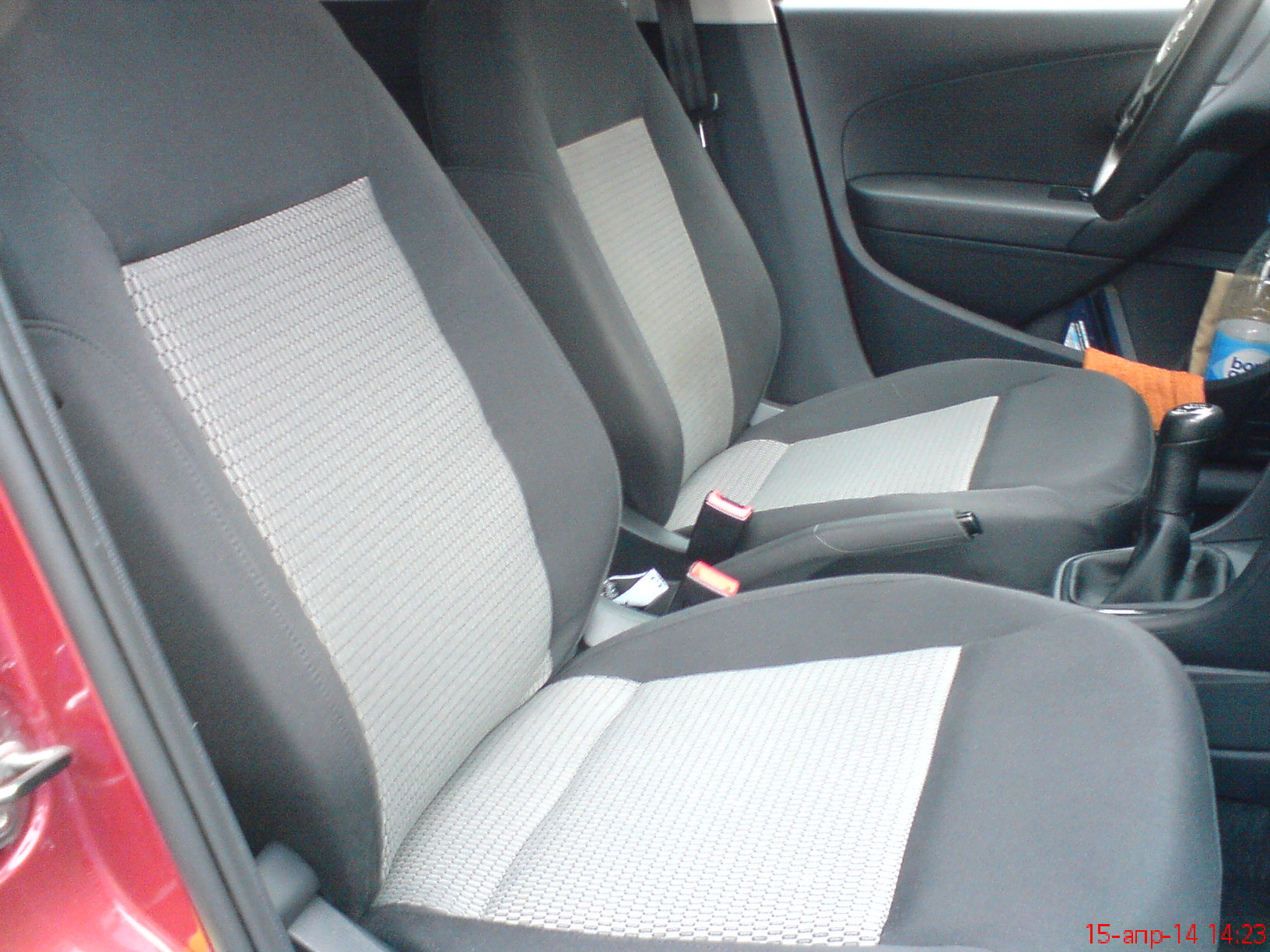

В итоге получилось вот так
DSC01805.JPG [ 400.73 КБ | Просмотров: 8856 ]
Как раз заметен контраст с водительским сиденьем, где спинка грязная (а раньше вроде не так заметно было. Теперь точно надо и ее стирать :)).
На весь процесс ушло в районе 4-5 часов. Очень длительный процесс снятия и одевания ткани. Заранее запасайтесь стяжками, т.к. мне не хватило 2-х штук и пришлось бежать в магазин :) На крепление ткани ушло 29 стяжек, а на крепление провода "попогрейки" надо еще 3 стяжки.

Иван, если ты про водительское сиденье, то в спинке тоже подогрев есть. На фото со снятой тканью посмотри. Качество фото не очень получилось, но вроде рассмотреть можно.
Водительское и переднее пассажирское кресло одинаковы с точки зрения конструкции наполнителя и нагревателя. Отличия только в каркасах.

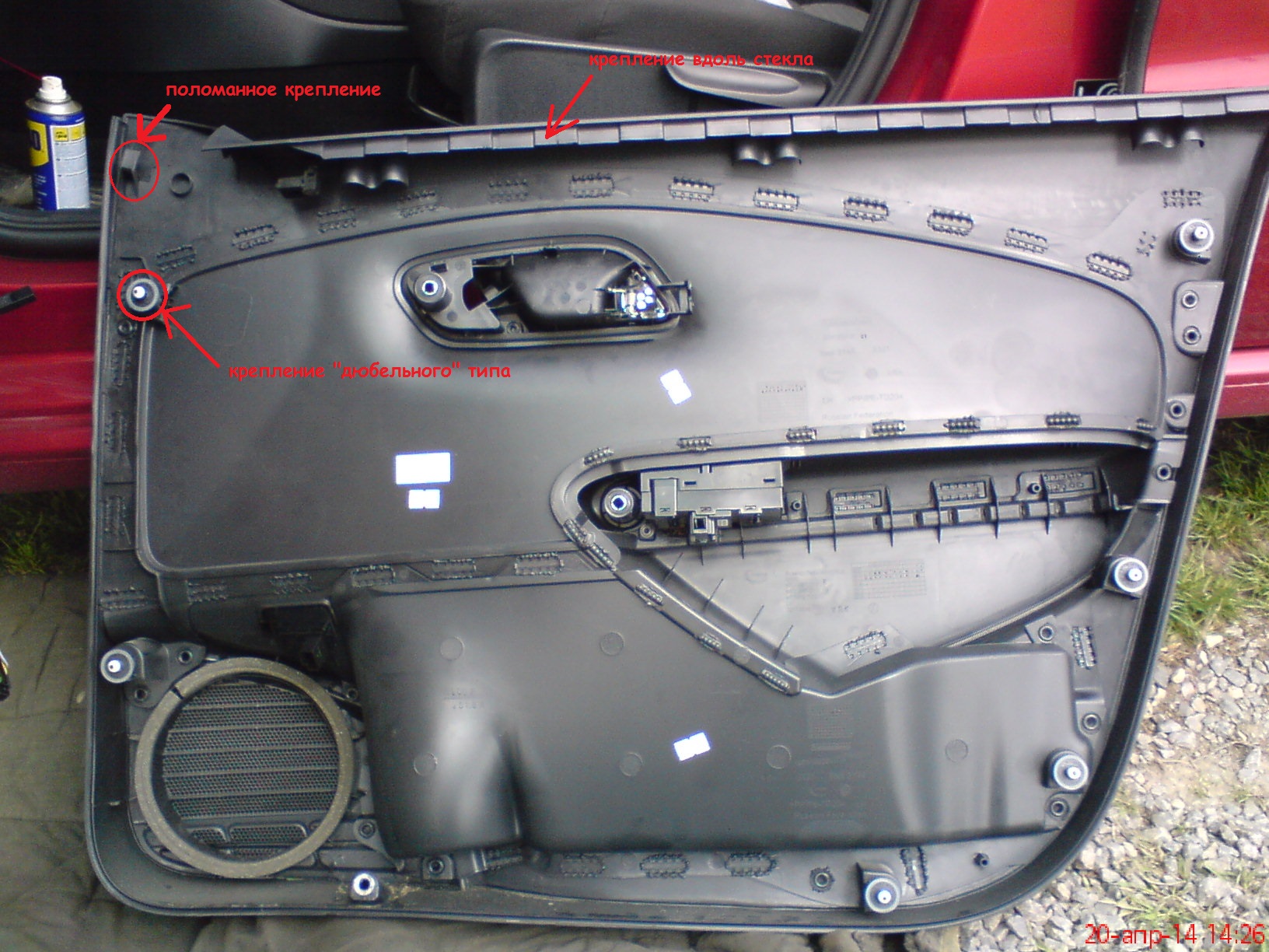

2. Снимаем обшивку с двери. Для этого нужно снять обшивку с ручки, затем отсоединить разъемы от кнопки ЦЗ и от джостика управления зеркалами. Внутри ручки находим два винта, которые крепят обшивку двери. Для этого нужен торекс T30.
3. Внизу под динамиком имеется третий винт крепления обшивки двери.

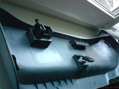

4. После того, как все открутили, снимаем обшивку двери. Этот процесс очень нервозный и впервый раз не понятный, т.к. не знаешь какие крепления там и где? Я начал с правого верхнего угла и этим сломал крепление, которое в таком виде имеется в единственном экземпляре.
DSC01835.JPG [ 531.13 КБ | Просмотров: 8716 ]

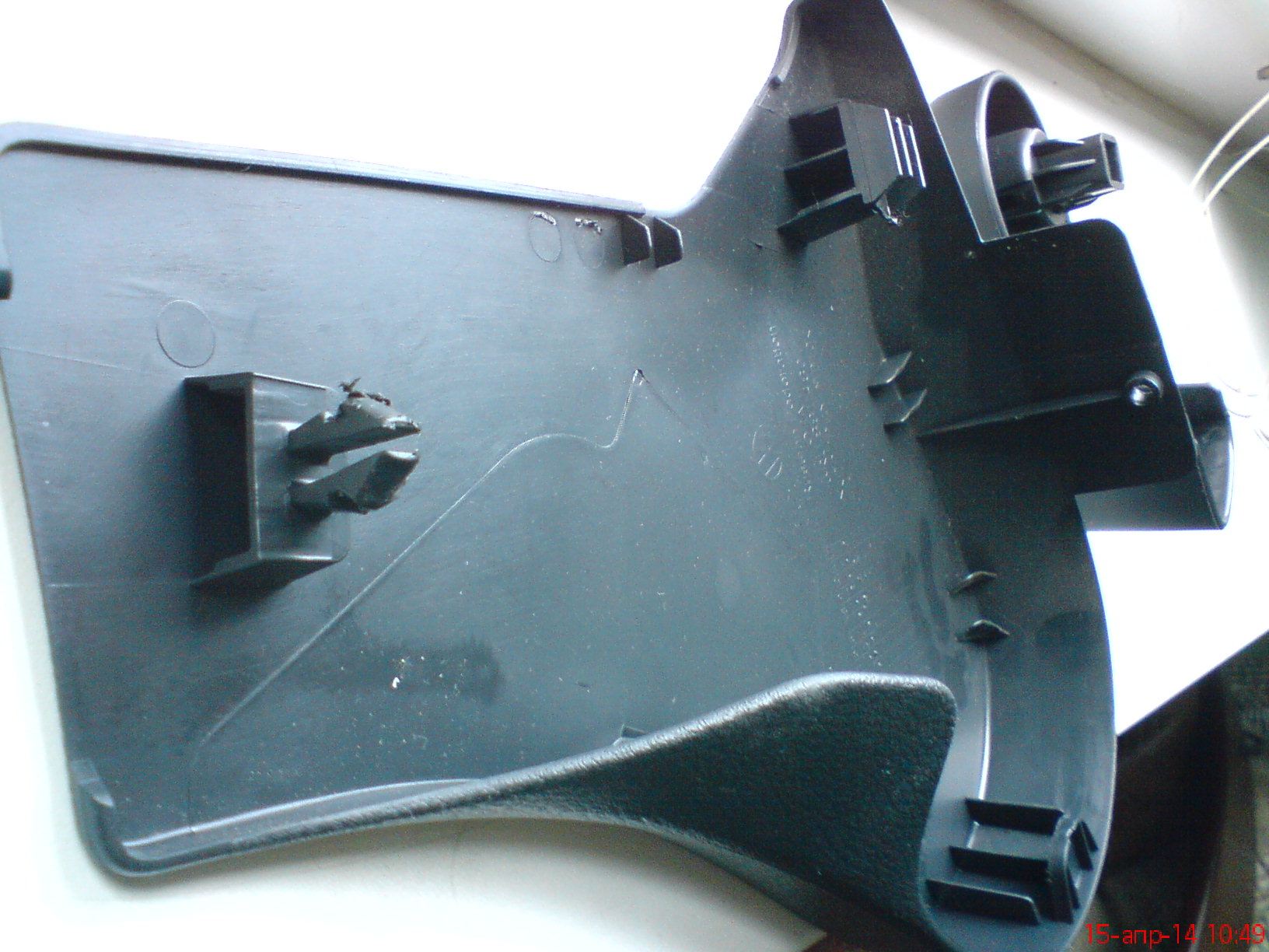

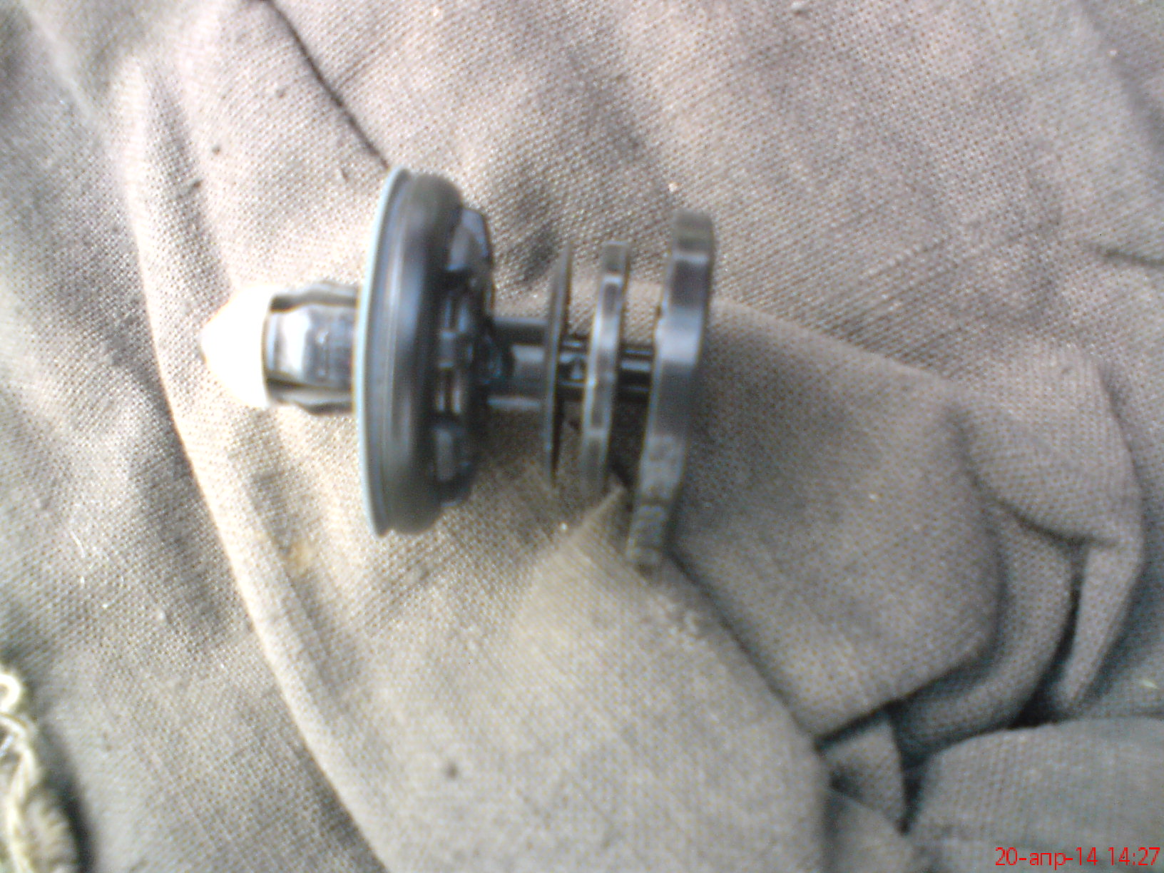

Но как снять обшивку и не поломать это крепление - для меня осталось догадкой. В общем, я его доломал, когда одевал обратно обшивку и пришлось прибегнуть к помощи двустороннего скотча :)

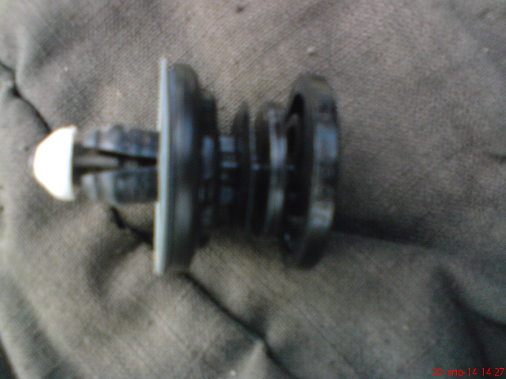

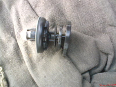

Защелки "дюбельного" типа выглядят так:
в исходном состоянии
DSC01836.JPG [ 382.26 КБ | Просмотров: 8716 ]
в рабочем состоянии
DSC01837.JPG [ 299.32 КБ | Просмотров: 8716 ]

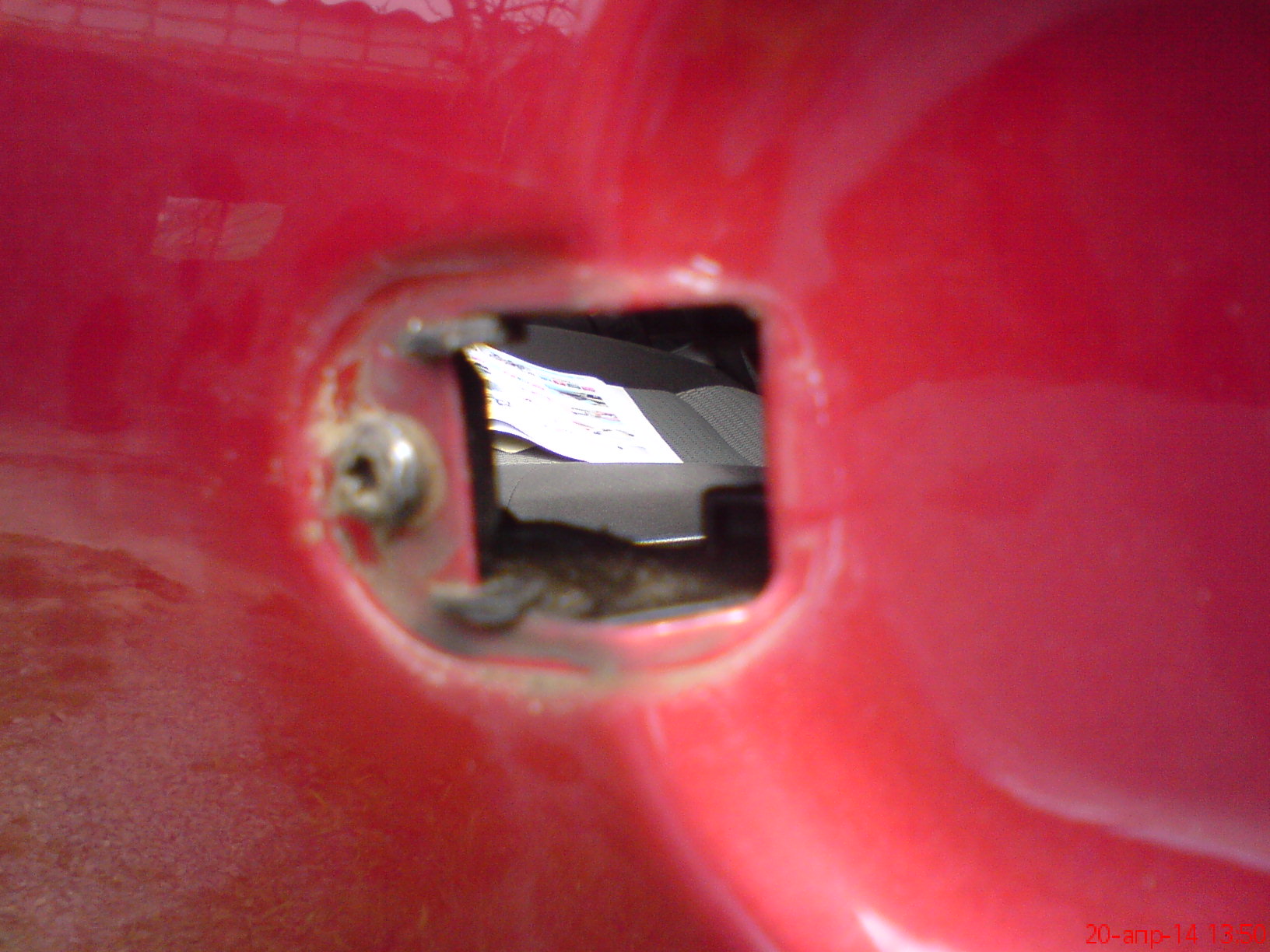

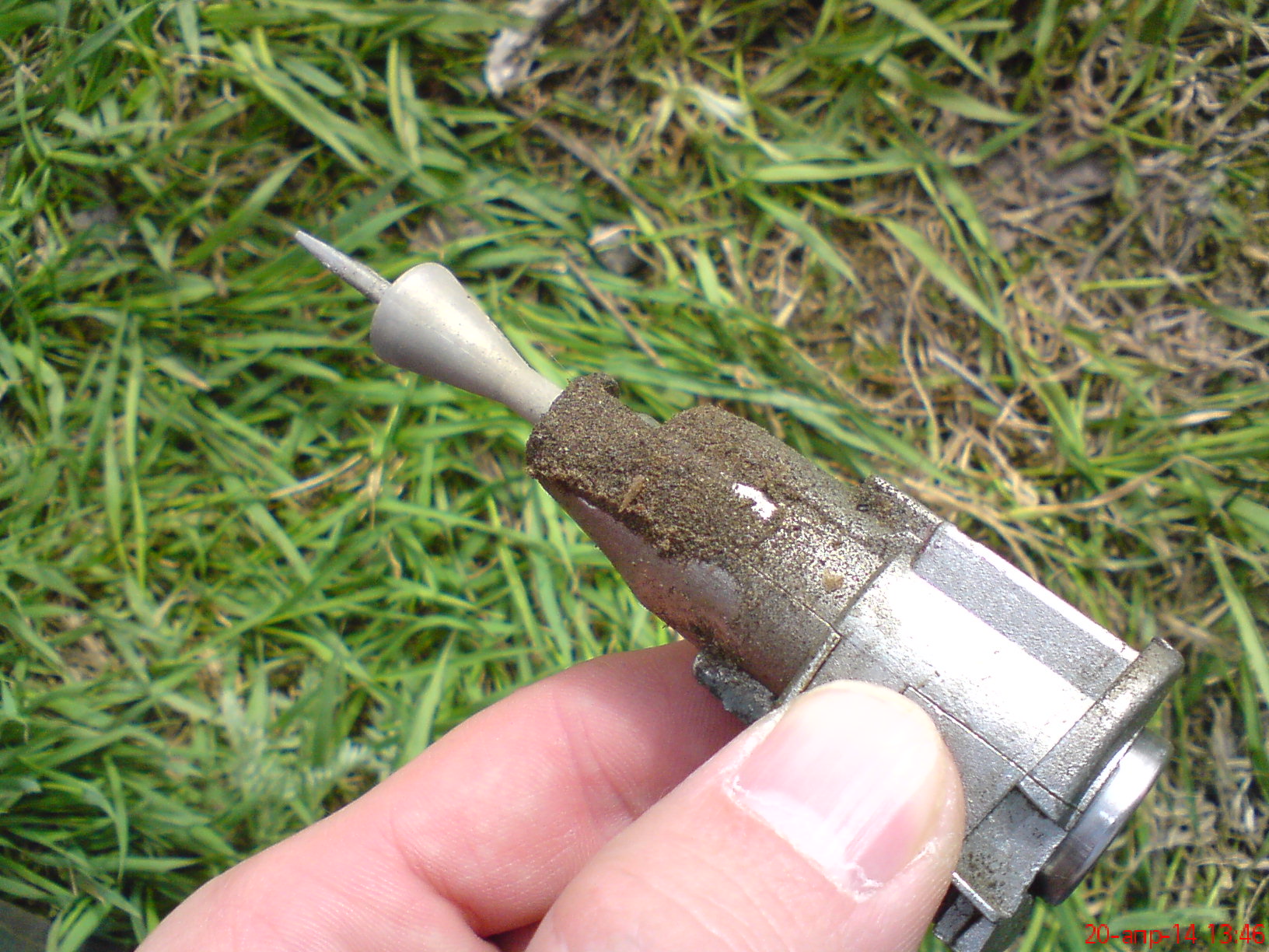

6. Далее необходимо вытащить личинку из двери. Для этого необходимо снаружи двери снять колпачок с личинки. С торца двери снять резиновый пыльник, за которым находится винт крепления личинки и стопор. Винт полностью выкручивается, а стопор выкручиваем до упора. Далее ручку тянем на себя и затем вытягиваем личинку из корпуса двери (личинка вылазила не легко, поэтому пришлось шатать ее влево, вправо). В таком состоянии я ее достал

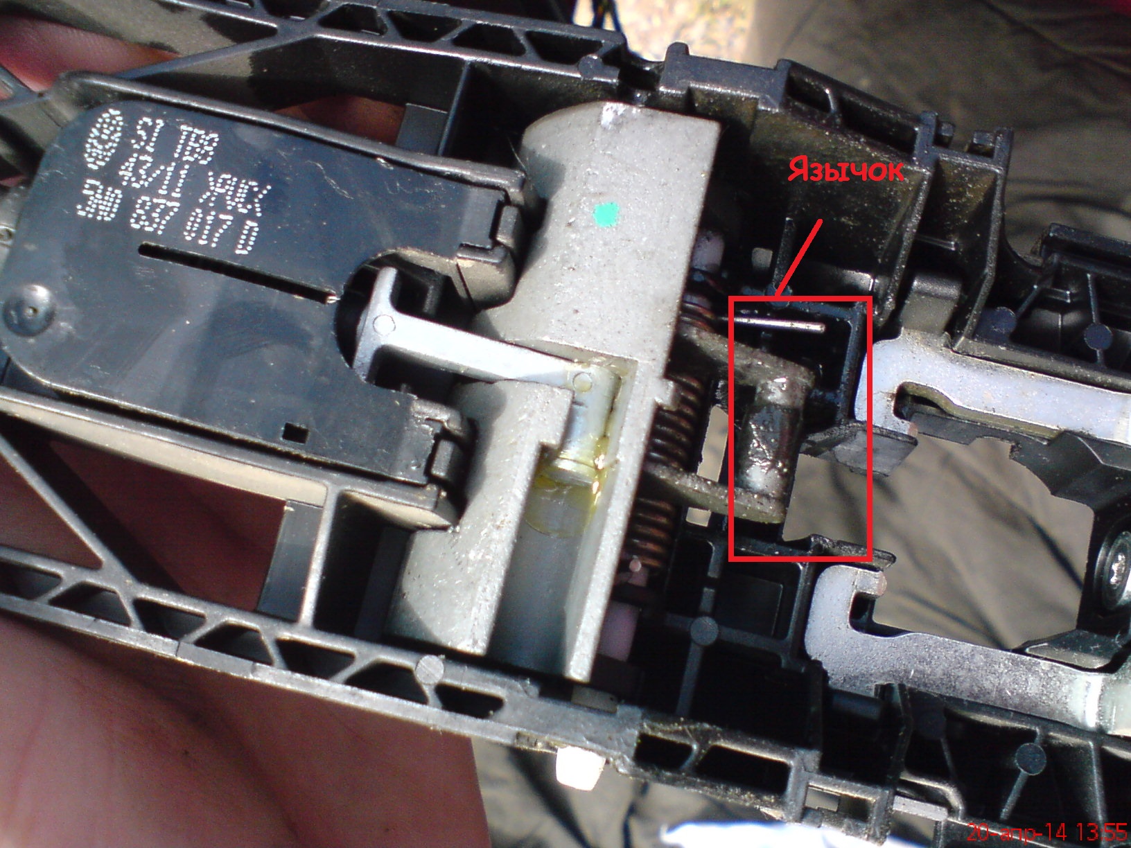

7. После этого вытаскиваем ручку из двери. Как только сняли ручку, нам открывается винт, который крепит механизм открывания двери ручкой.
DSC01827.JPG [ 318.84 КБ | Просмотров: 8716 ]
Его тоже откручиваем. Для этого нужен торекс Т20. И вытаскиваем механизм
DSC01833.JPG [ 543.04 КБ | Просмотров: 8716 ]
Как видно на фотографии, все элементарно и просто. Ручка давит на язычок, который вытягивает тросик, который открывает замок двери. А пружина возвращает язычок (соответственно и ручку) в исходное состояние.

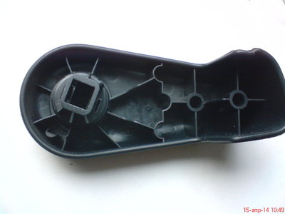

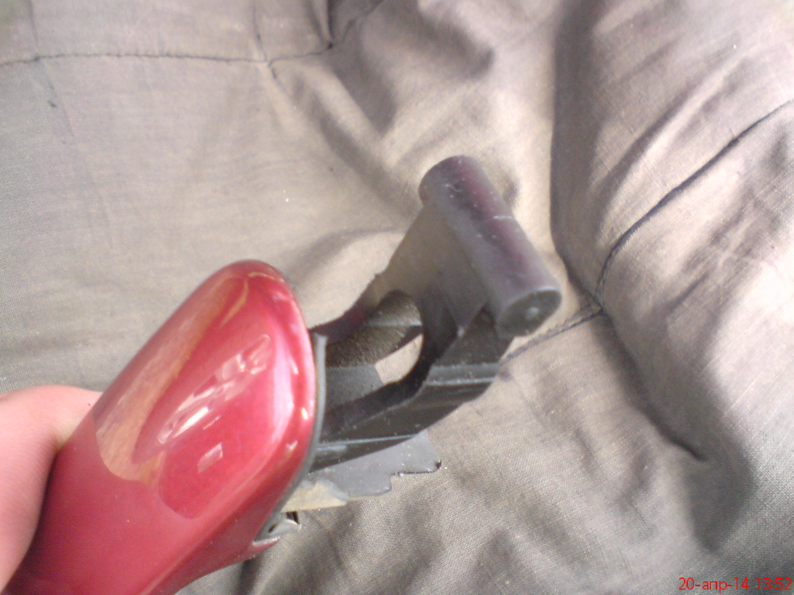

Теперь смотрим на ручку
DSC01832.JPG [ 602.72 КБ | Просмотров: 8716 ]

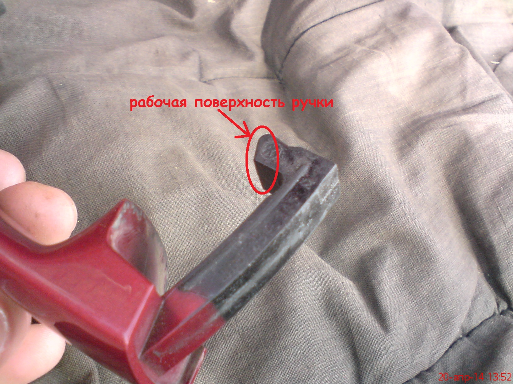

Передний конец ручки имеет вот такое крепление
DSC01831.JPG [ 308.62 КБ | Просмотров: 8716 ]
Осмотр показал, что если смазывать ручку смазкой снаружи двери, то смазываются пластмассовые направляющие ручки, которые работают на трении с пластмассой, т.е. смазываем поверхность между пластмассами.
Пыли и грязи в месте работы ручки и механизма не было. Поглядел, покрутил, смазал язычок механизма смазкой и все собрал обратно. В итоге ручка стала работать без закусывания, но усилия нужно прикладывать больше чем с пассажирскими дверьми.
А вот в актуальности смазывания ручек дверей снаружи я усомнился, т.к. это смазка не достает до рабочего участка, где даже пыли не было, а только чистая смазка (чистая, т.е. без пыли и грязи).

Чтобы не сломать крепление, пластиковый кожух (обивка двери) нужно начинать снимать не со стороны зеркала, а со стороны (верхнего угла) ручки открывания двери. Когда все клипсы будут освобождены, кожух будет болтаться на этом креплении, поднимая край (откуда начинали съем кожуха) вверх отщелкиваем это крепление. Короче это крепление при разборе нужно трогать самым последним
