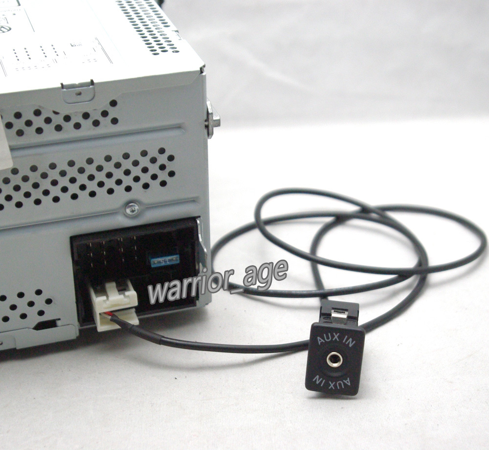

Все привет!
Нужна помощь...
Имеем след. материал: Хайлайн, RCD310 (голубой экран) + Премиум (с Media-IN).
Нужно: вывести, где две заглушки у прикуривателя, разъем AUX-IN:
1.jpg [ 36.97 КБ | Просмотров: 4972 ]
Примечание, перелопатил все форумы (наш в том числе) и инет. Собрал все в кучу, расшарил для всех: https://www.evernote.com/shard/s191/sh/ ... 5a9771d05b
Проблема в том, что я хз, какая колодка (разъем) присутствует или нет на AUX в магнитоле, в случае уже установленного Media-IN.

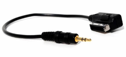

Нашел фотку
2.jpg [ 256.11 КБ | Просмотров: 4972 ]
но мне кажется, что на месте белого штекера (воткнут в магнитолу) в случае Media-IN уже должна стоять колодка, в которую нужно воткнуть другой разъем для AUX, не знаю какой...

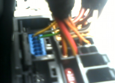

Тут вроде синяя колодка, но я хз, это колодка от Media-IN?
3.jpg [ 33.02 КБ | Просмотров: 4972 ]
Короче вопросов больше, чем ответов. Может кто сталкивался?

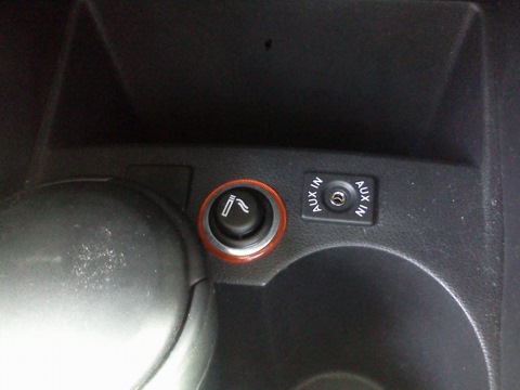

Этот вариант не канает: не удобно, дико дорого, постоянно перетыкать USB->AUX->USB
4.jpg [ 9.16 КБ | Просмотров: 4972 ]

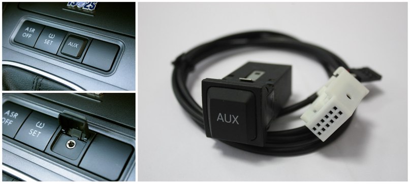

Хочу так в идеале
5.jpg [ 46.44 КБ | Просмотров: 4972 ]
Или так (удобно и дешево):
Если кто поможет с установкой, с меня пивас и море общения ))) Или кому тоже это нужно, то собраться толпой и всем сделать...

Поправил ссылки, теперь вроде кажет картинки.
Читал и просматривал, чем больше читаю, тем больше вопросов.
В идеале нужна фотка или пояснения по задней части магнитолы с установленным Media-IN разъемом, и фотка разъема (ну и код его) который должен втыкаться в эту колодку, если должен.
Т.е. у меня пробел в знаниях между колодкой Media-IN (воткнута в магнитолу) и проводами AUX, какое между ними соединение/разъем должен быть?
Сообщения: 492
Благодарил (а): 242 раз.
Поблагодарили: 215 раз.
Я покупал:
5M0 035 724 - Разъём аудиосистемы (AUX IN) 1 шт. 342,07р.
8K0 973 754 - Корпус плоского разъема (корпус разъема для AUX IN) 1 шт. 44,94р.
N 907 647 01 - Клеммы для самостоятельной обжимки 8 шт. 8 шт. x 12,61р.
Из вышеизложенного можно сделать вывод - колодка не нужна. Вынимаем пины из колодки в магнитоле, откусываем и ставим спаренный AUX и Media-IN, вставляем обратно. Собранную конструкцию присоединяем обратно и получаем AUX и Media-IN в одном флаконе.
