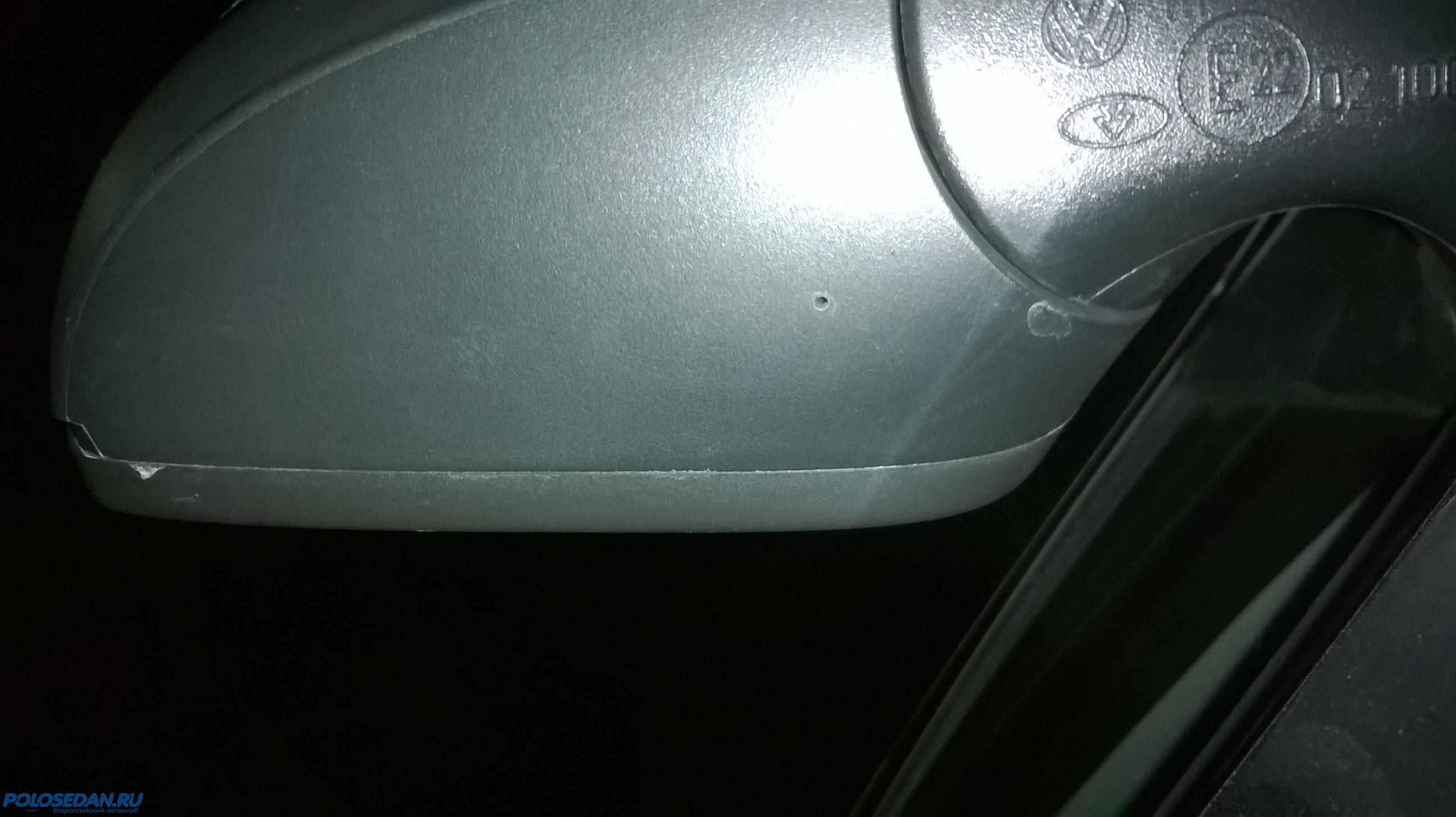

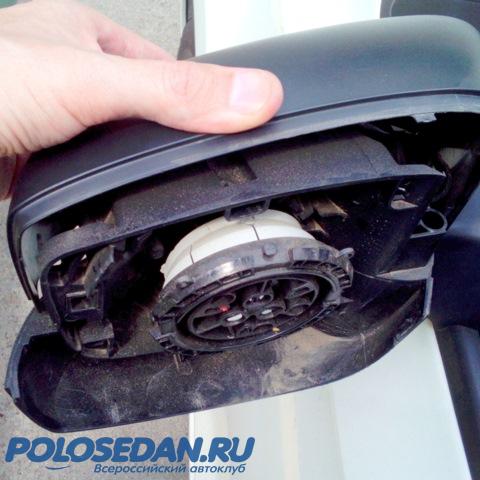

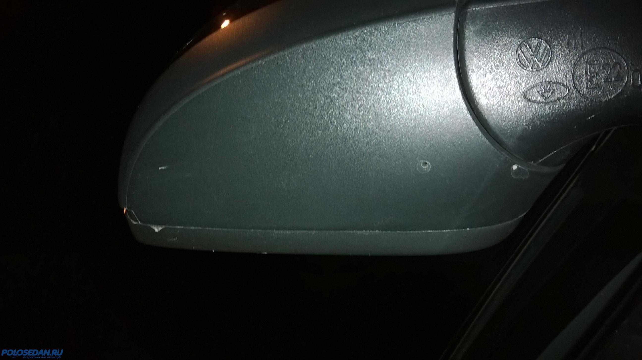

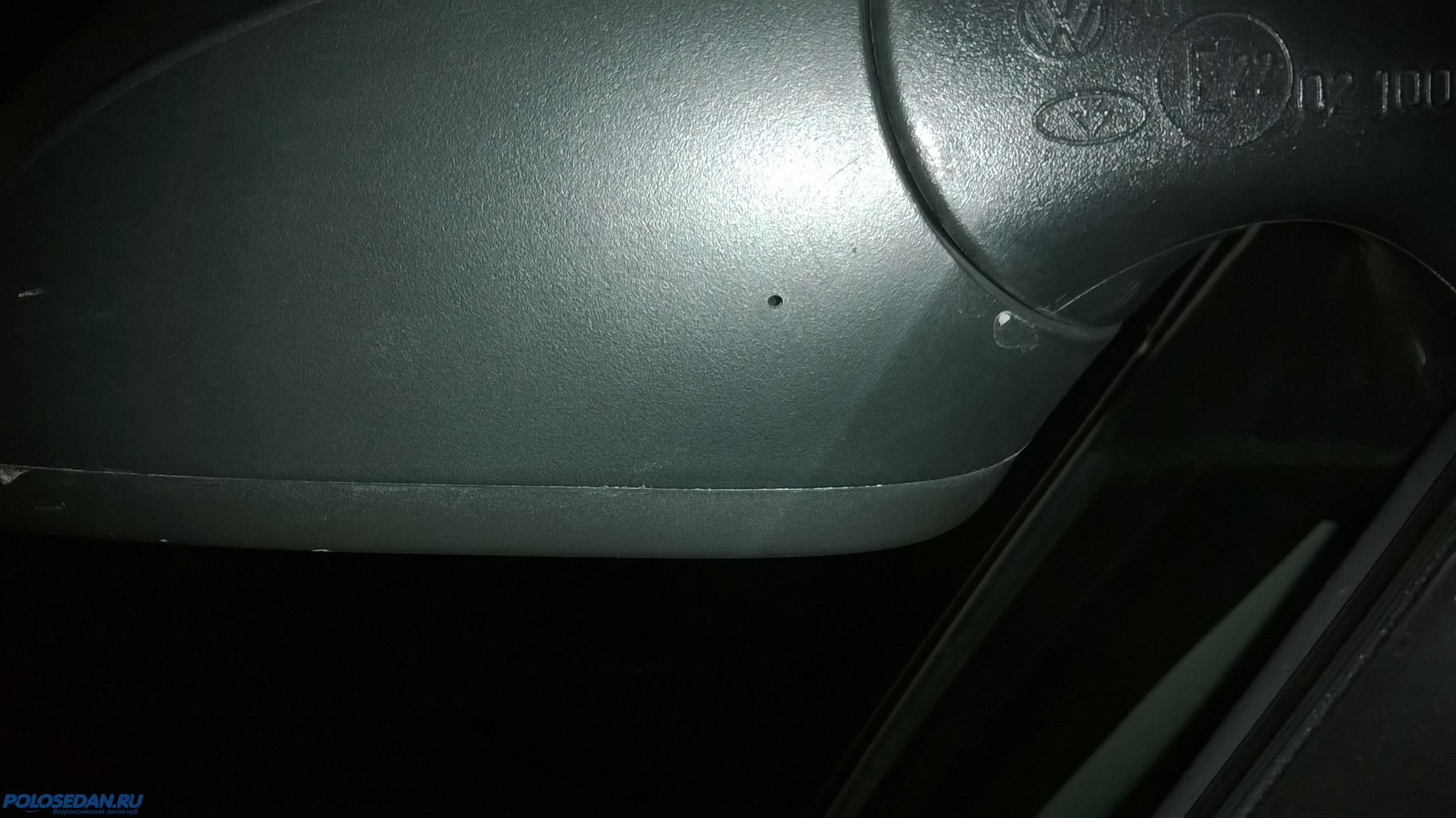

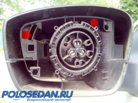

С самого начала эксплуатации авто, мучила меня проблема, думаю не только меня!
Помоешь авто на мойке, тебе его вытрут, налижут ты довольный выезжаешь и тут начинается водопад из зеркал и все бока машины в потеках!
Случайно посмотрел у владельцев шкоды, что можно просверлить отверстие под зеркалом для лучшего слива воды из зеркал, что и сделал взял сверло 2 и сделал отвертие!
Теперь воды после мойки в зеркалах практически не остается!
Отверстие можно было сделать и ближе в сторону кузова но я перестраховался!
Надеюсь половод Diman4ic не обидится взял у него пару фото!
