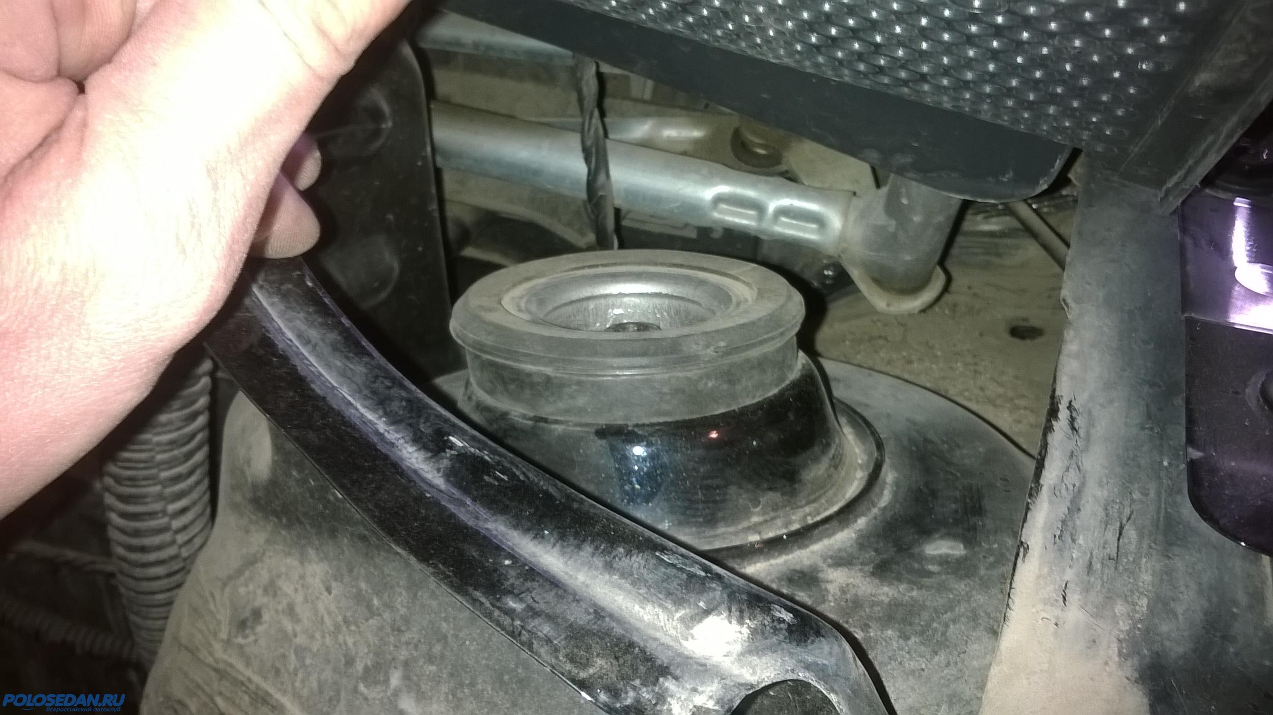

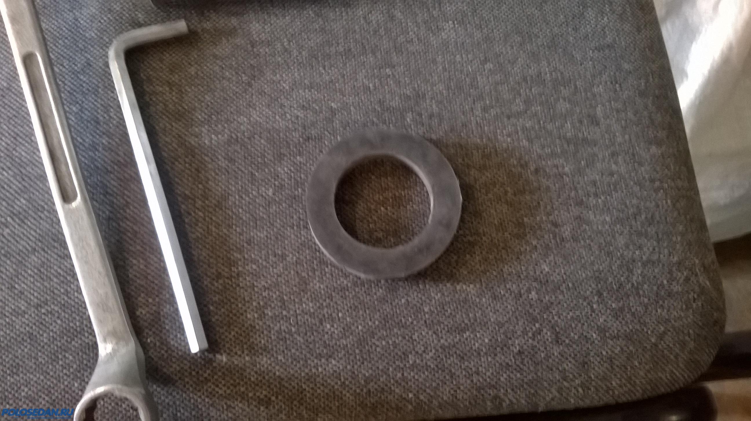

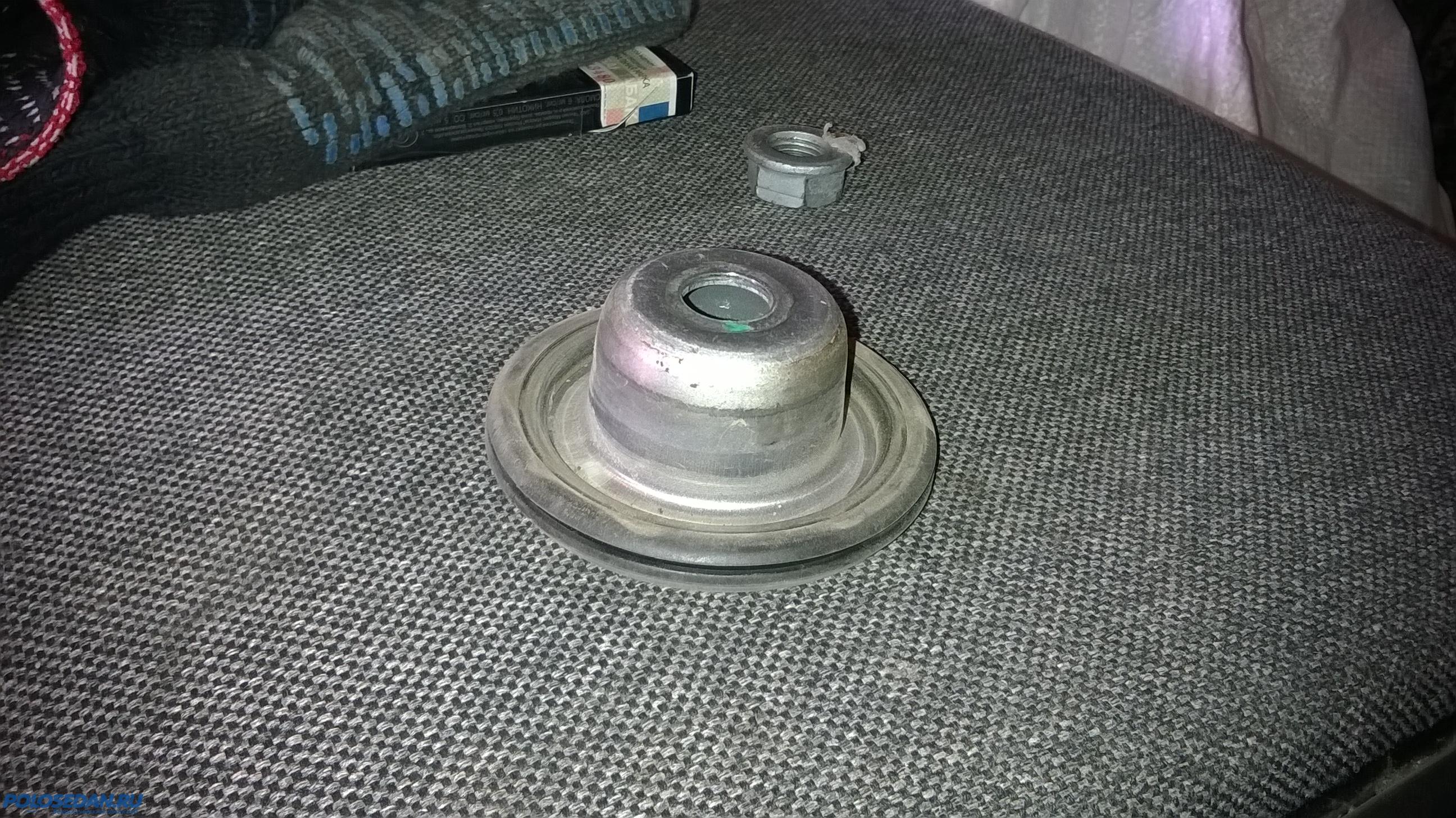

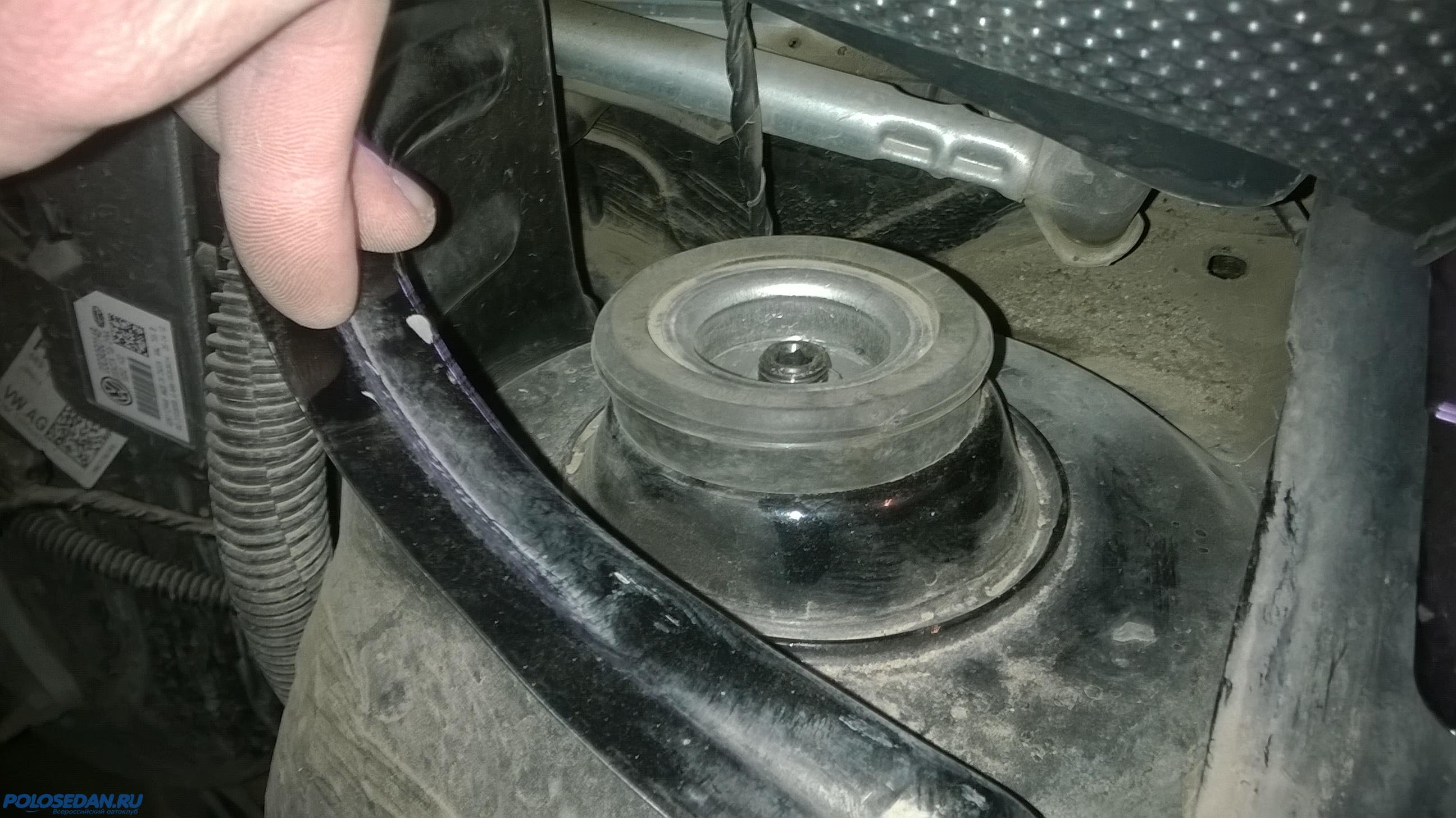

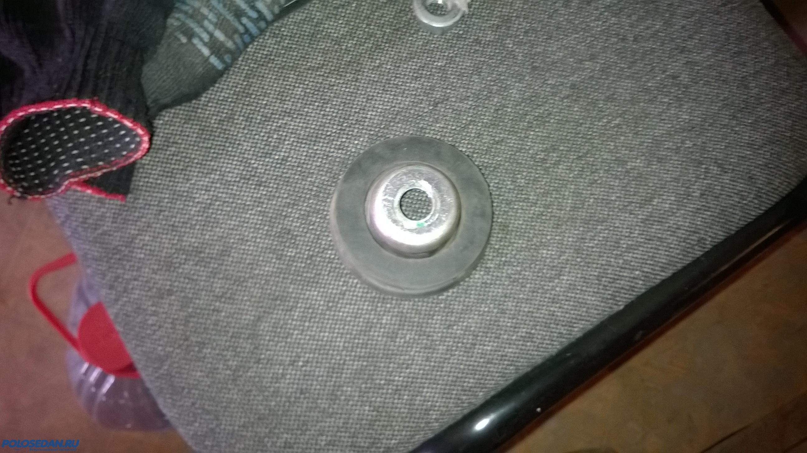

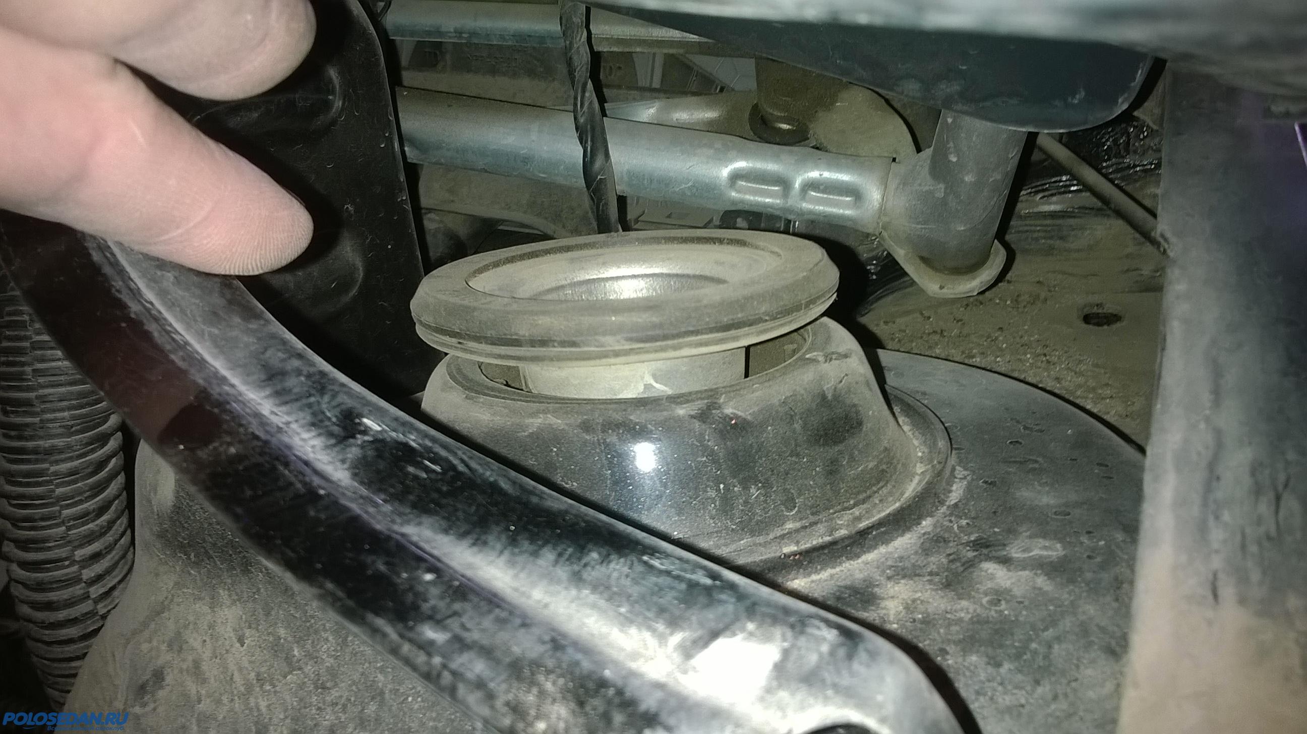

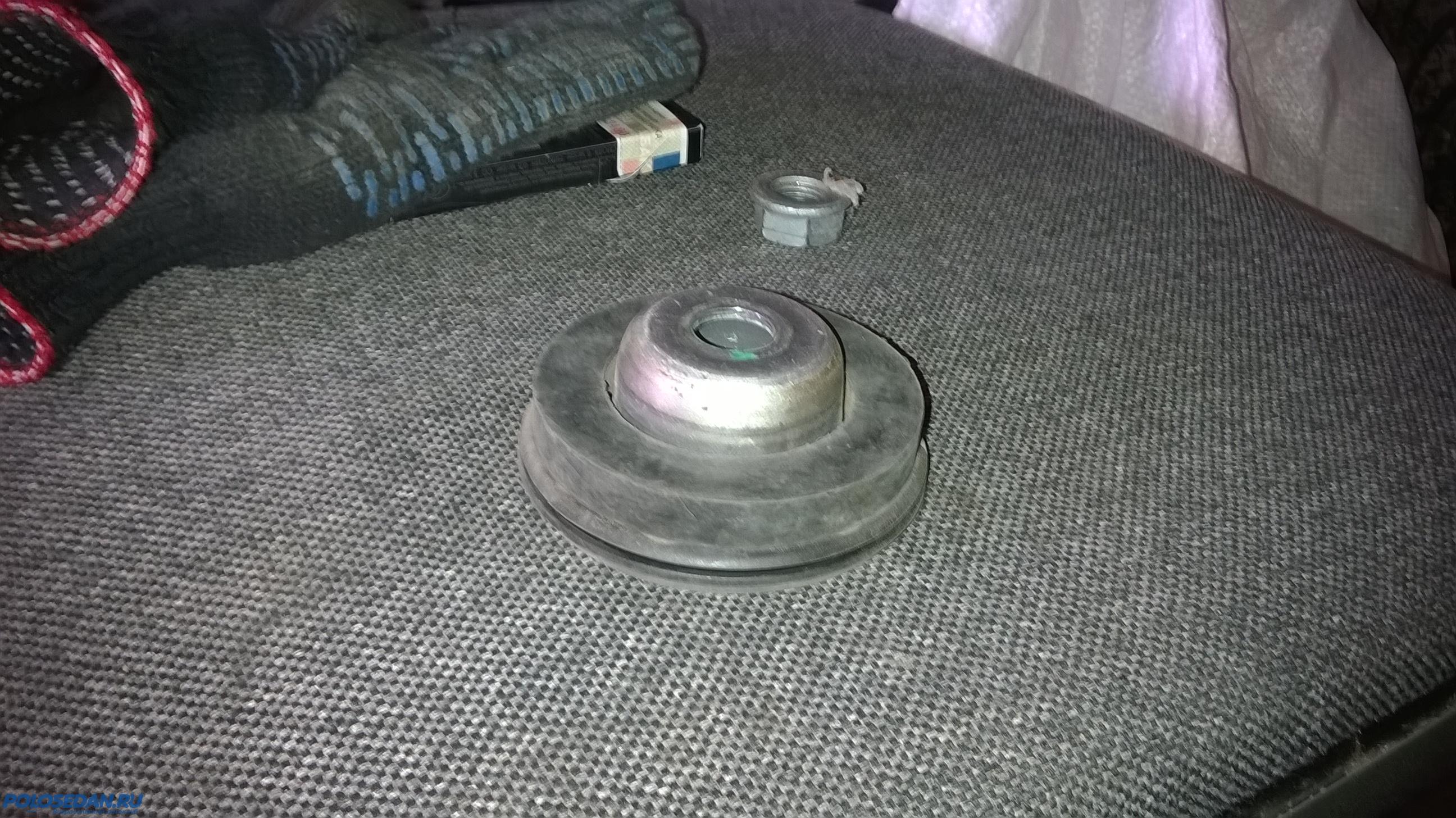

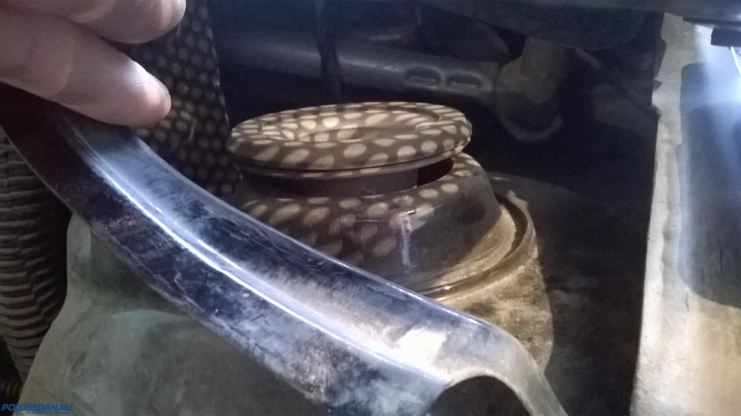

Давно следил темой, стука чашки ограничения хода стоики на отбой.Стук происходит когда колесо полностью опускается и эта чашечка ударяется о кузов в районе посадочного места верхней резиновой опоры.

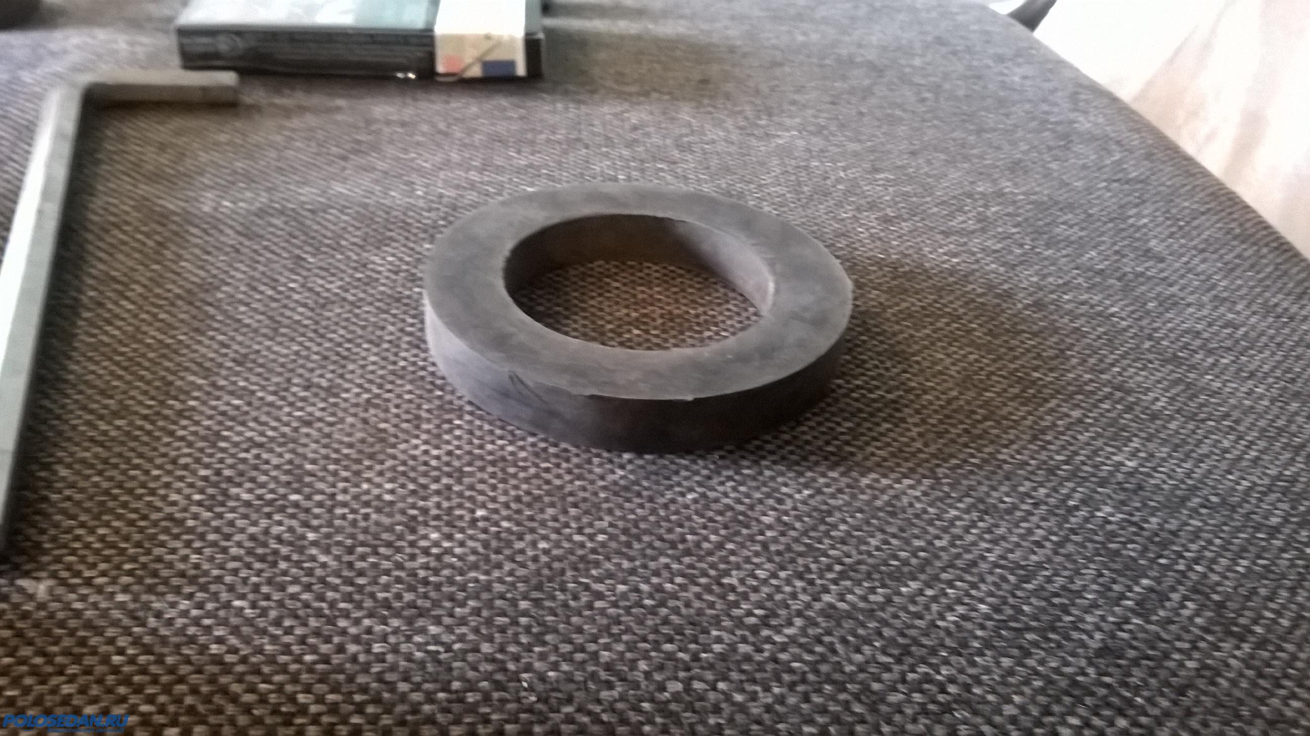

При покупки машины знал о этой проблеме и специально посмотрел, зазора не было все сидело плотненько.Но через два с лишним года эксплуатации этот зазор вылез!Решил его убрать резиновым кольцом, поехал на авторынок, подобрал резиновые кольца нужного размера открутил эту чашку и поставил эти кольца, все прижалось плотно без зазоров.Поехал после гаража покатался, что изменилось практически не чувствуются стыки на дороге, также при проезде всяких ямок, гравия, неровностей на малой скорости стойки не бухают!
Внутренний диаметр резинового кольца 35-40мм, наружный диаметр 60-65мм.

Александр, хороший отчет!!!
Надо будет у себя посмотреть. А из-за чего этот зазор образовался? Стойки просели?

Нет,просела опора стойки!

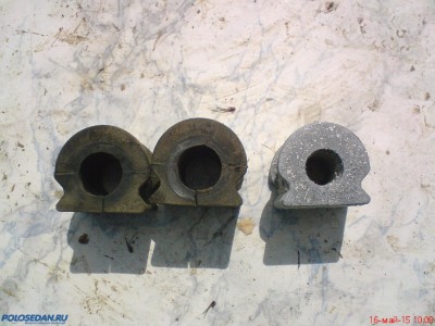

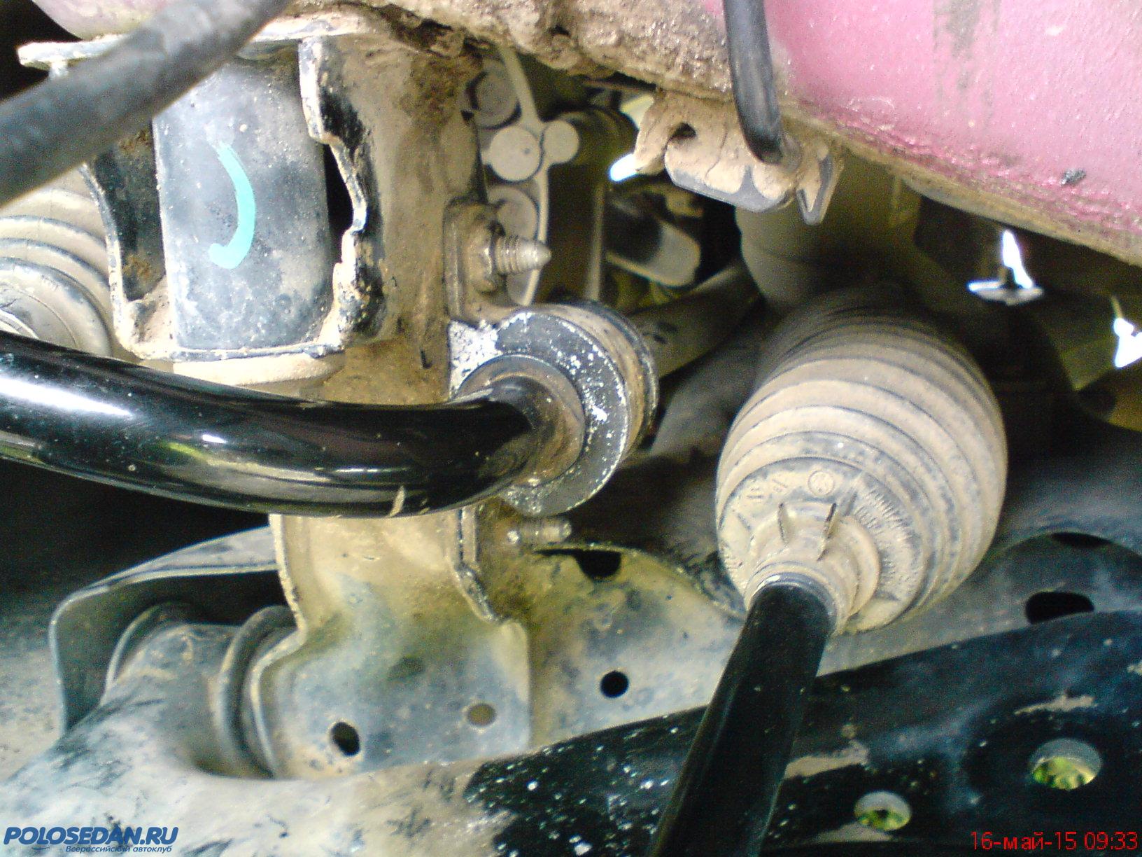

Сегодня наконец-то дошли руки до резиновых втулок для стабилизатора поперечной устойчивости. За всех ручаться не могу, но у многих имеется проблема на их ФПСах со скрипом стабилизатора поперечной устойчивости внутри резиновых втулок.
У меня этот скрип начал проявляться во вторую зиму с пробегом 21 тыс. км. Но в то время скрип проходил довольно быстро (примерно через 5 минут езды). На следующую зиму скрипы стали дольше и чаще при сухой морозной погоде, но тоже не особо напрягали (пробег был в районе 50 тыс. км). В прошедшую зиму скрип был очень частым и спасало побрызгивание WD-40 в районе втулок или мойка машины (пробег 80 тыс. км). Дождался тепла и думал, что до следующей зимы о скрипе можно забыть, но скрип стал проявляться и в теплую погоду и мойка машины теперь спасает только на один день, а завтра скрип начинается снова (пробег 93 тыс. км).
Втулки я купил еще в декабре 2013 года, но устанавливать я их решил только сейчас, т.к. дальше терпеть уже некуда :)
Особых проблем с заменой втулок нет, если открутить стабилизатор поперечной устойчивости от "косточек" (стойки стабилизатора). Но я мучался с прикрученными "косточками". Основная проблема была с ключами, т.к. пространства для работ очень мало и все вокруг мешается. На все работы ушло в районе 2,5 часов, но из них на поиск подходящего инструмента ушло примерно 30 минут, и на прикручивание стабилизатора к кузову с прикрученными "косточками" потратил примерно от 40 до 60 минут, хотя надо было прикрутить всего 4 болта :)
Описывать технологию не буду, т.к. мои действия были далеки от технологичности.

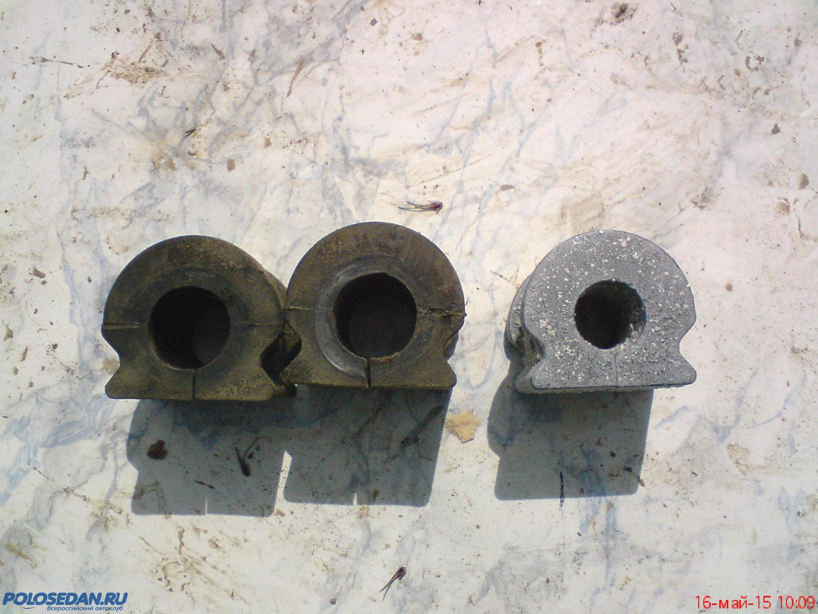

Покажу лучше втулки стабилизатора в сравнении с новой втулкой.
Отзывы владельцев об эксплуатации в Волгоградском регионе
DSC01892.JPG [ 349.31 КБ | Просмотров: 7630 ]

В общем, проехали эти втулки уже 93 500 км.
И еще, после установки изменилось поведение машины. Эти изменения не так сильно выражены, но они на первых километрах езды очень были ощутимы. Машина стала более жесткой, т.е. более цельной. А главное - пока не скрипит :)

Санек.34, а толщина кольца какая должна быть?После заворачивания гайки соединение плотное должно быть(без зазора)?
Зарегистрирован: 18 ноя 2012, 12:39
Сообщения: 178
Откуда: ВОЛЖСКИЙ
Благодарил (а): 117 раз.
Поблагодарили: 78 раз.
Толщина должна быть как зазор у тебя,резину лучше взять помягче и надо снять резинку которая стоит.
Сильно плотно не надо там стойка вращается.

Санëк.34, а не нарушает ли данное действо правильную работу узла? И это надо понимать, временное решение? По хорошему ж, надо менять опоры стоек ! ..

Вращение маленькое есть можете проверить,да это временное решения!
