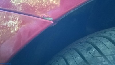

На днях помыл машину и обнаружил проявление возраста моего ФПСа на кузове.
Отзывы владельцев об эксплуатации в Волгоградском регионе
attach-636021769064250808.jpg [ 1.38 МБ | Просмотров: 6927 ]
Позвонил ОД с целью узнать: Может это гарантийный случай? Оказалось, что гарантия на ЛКП всего 3 года. А моему ФПСу уже 4,5 года и 115 тыс км пробега. В общем, немного разочарован я качеством нанесения ЛКП. Под отвалившейся краской ржавчины нет. Краска просто отслаивается.
ОД предложил отремонтировать либо полностью перекрасив крыло за 7500 руб, либо локально подкрасив за 6000 руб. А я думаю, что подкрашу сам :-)

У меня после 4-х лет и 25 тысяч пробега БК стал иногда показывать мгновенный расход вплоть до 0.3 литра в час. Всегда было 0.6, редко 0.5, а теперь вот изредка 0.3-0.4 бывает... вот думаю, или движок "притёрся" или что-то сломаться хочет... :)
YuSer, а может камушком ударило в это место? В нас на М4 недавно в крыло так садануло, что вмятина осталась и краска облупилась похожим образом.
