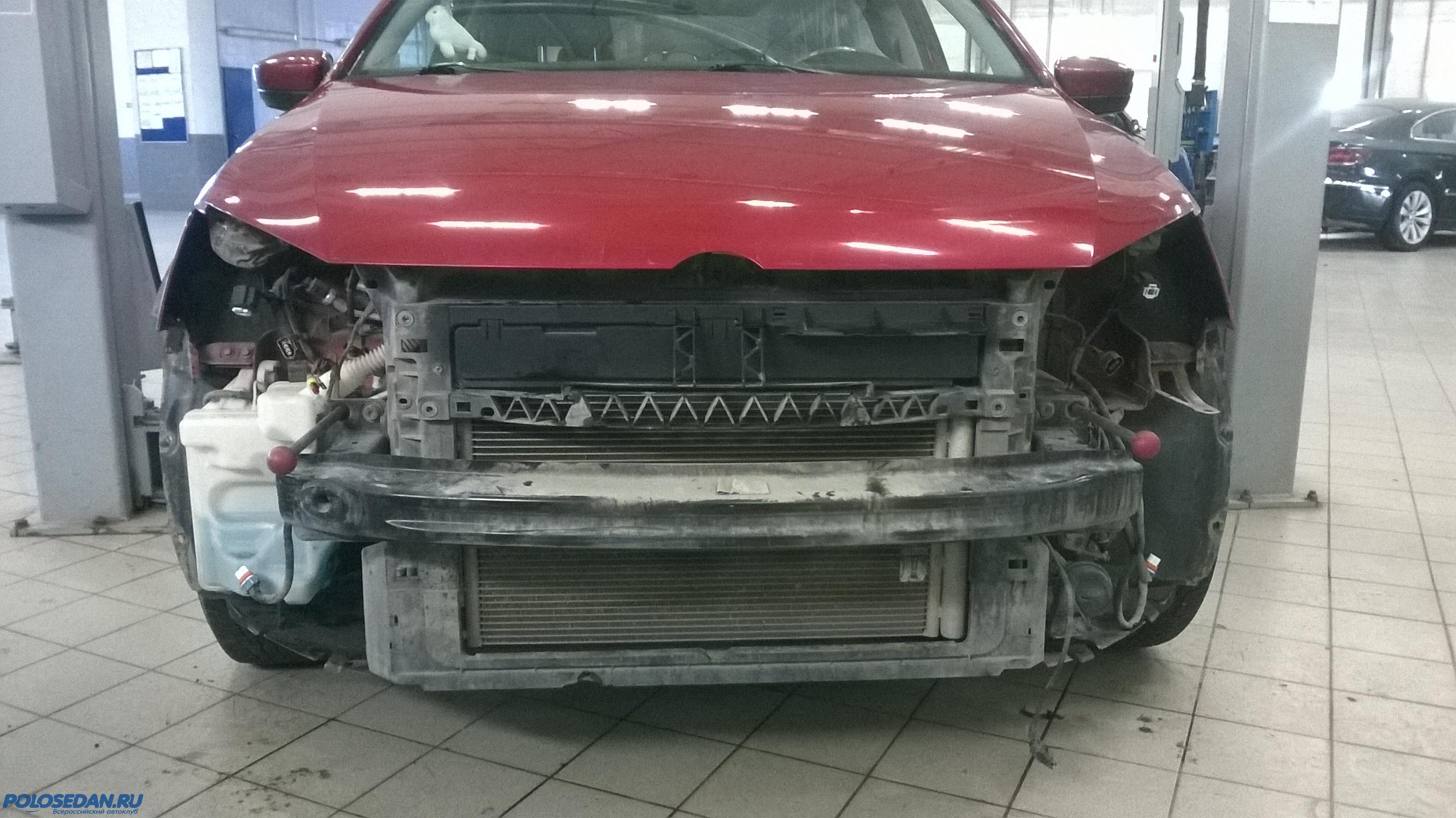

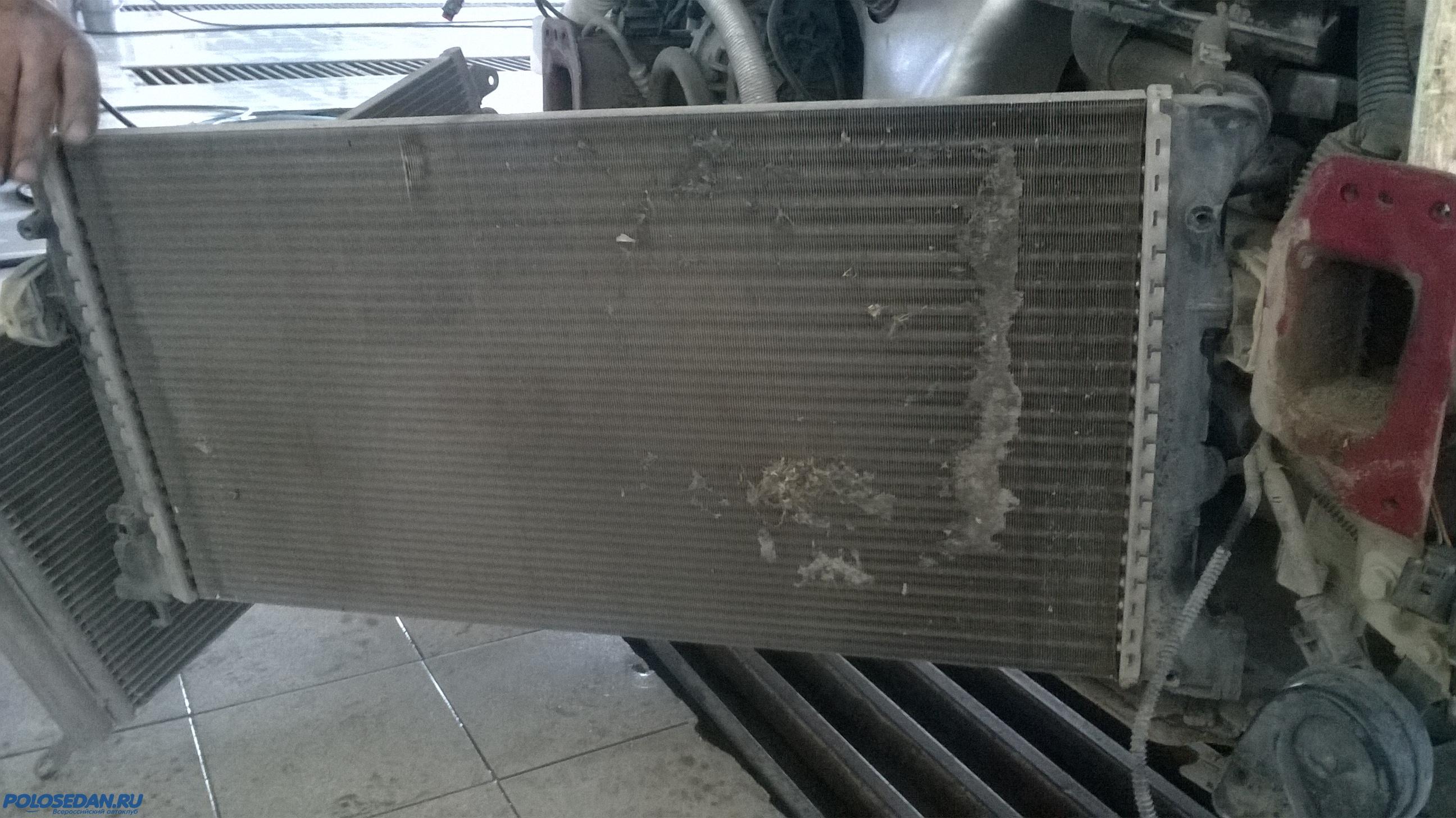

В прошлую зиму (2015-2016 гг) стал замечать, что вентилятор охлаждения радиаторов стал периодически включаться и это при нормальной размеренной езде при легких минусовых температурах. Летом стал наблюдать, что после поездки пока припаркуешься начинал работать вентилятор и продолжал работать порядка 5 минут (я не глушу двигатель пока вентилятор работает, чтобы дать возможность "помпой" охладить двигатель после езды под нагрузкой). После чего закралась мысль, что за четыре года или 109 тыс км пробега (на тот период именно такой возраст ФПСа был) радиаторы загрязнились от пыли, грязи и т.д. и т.п. Изучив данный вопрос в интернете, понял, что для реализации промывки радиаторов техпроцесс довольно трудоемкий, т.к. надо снимать бампер, фары, всевозможные конструкции облицовки передка, чтобы снять телевизор радиаторов и только после этого можно будет приступать к мытью. Но вся сложность на этом не заканчивается, т.к. при сборке нужно будет подгонять зазоры фар относительно крыльев, капота, бампера и решетки радиатора. И потом нужно будет обязательно регулировать фары. В общем, позвонил ОД и поинтересовался насчет данных работ. Стоимость работ получилась со скидками 3510 руб, а стоимость очистителя радиатора 1050 руб (брал у ОД, т.к. не знал какой ему понадобиться). В итоге по времени все работы заняли примерно 3 часа.
Далее немного фото с комментариями.
Разобрали облицовку, чтобы перегнать машину в зону мойки.
Отзывы владельцев об эксплуатации в Волгоградском регионе
WP_20170309_004.jpg [ 1.49 МБ | Просмотров: 5682 ]

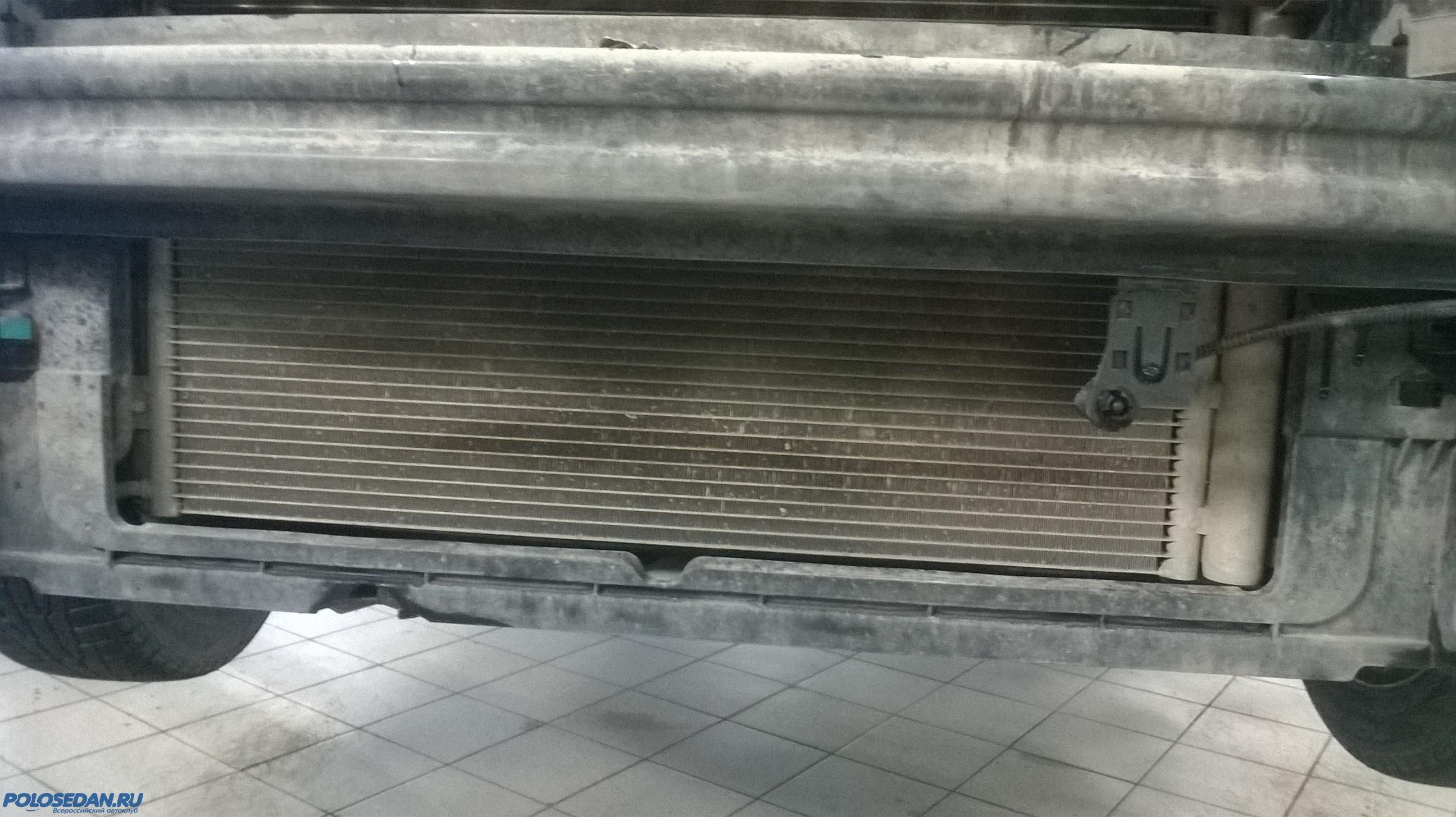

Так выглядит радиатор кондиционера за 5 лет эксплуатации или 130 тыс км пробега.

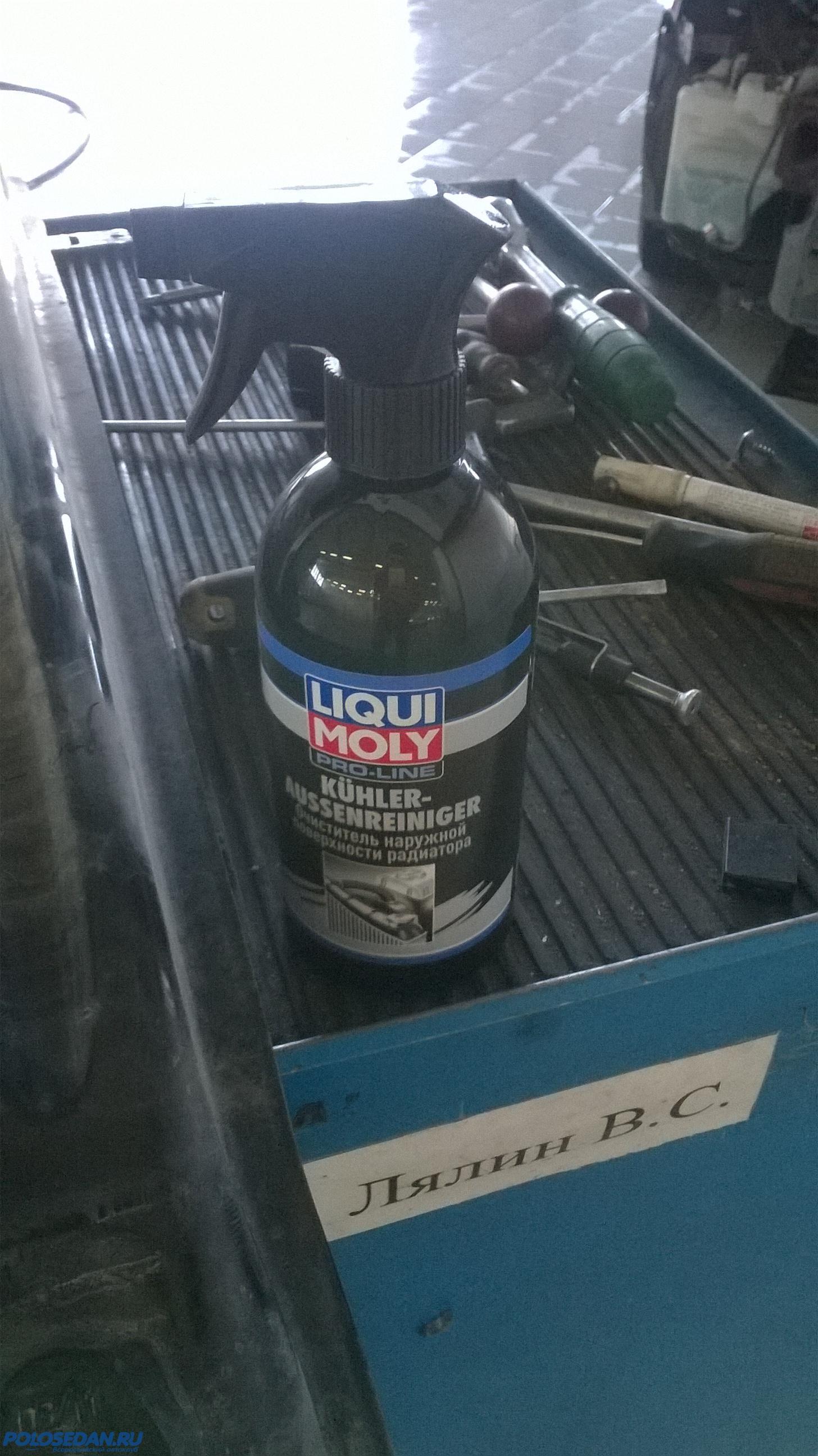

Вот таким средством у нашего ОД моют радиаторы

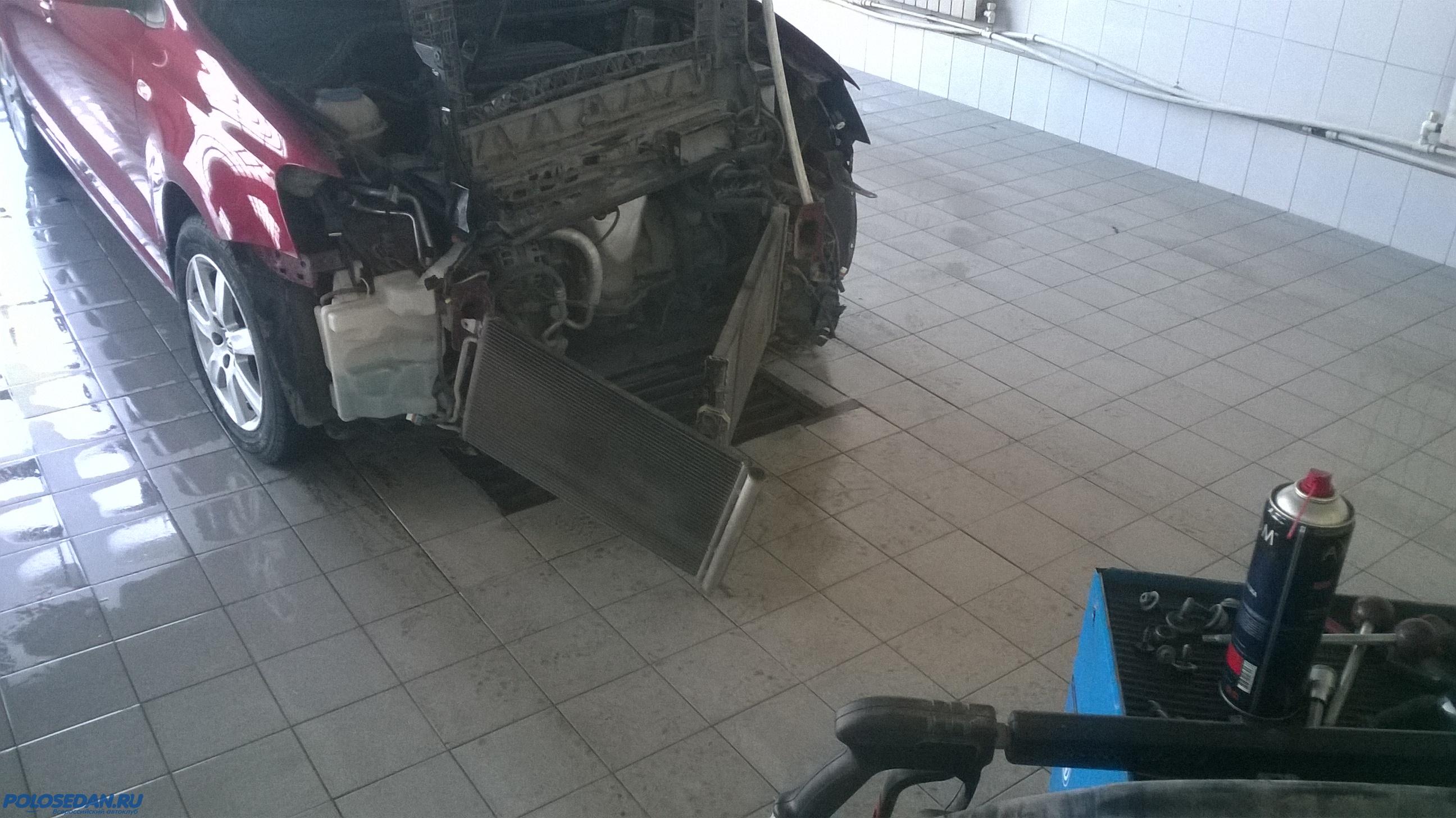

До конца разобрали, сняли телевизор радиаторов и разъединили радиаторы кондиционера и охлаждения двигателя
WP_20170309_011.jpg [ 1.41 МБ | Просмотров: 5682 ]
Вот что накопилось в пространстве между радиаторами

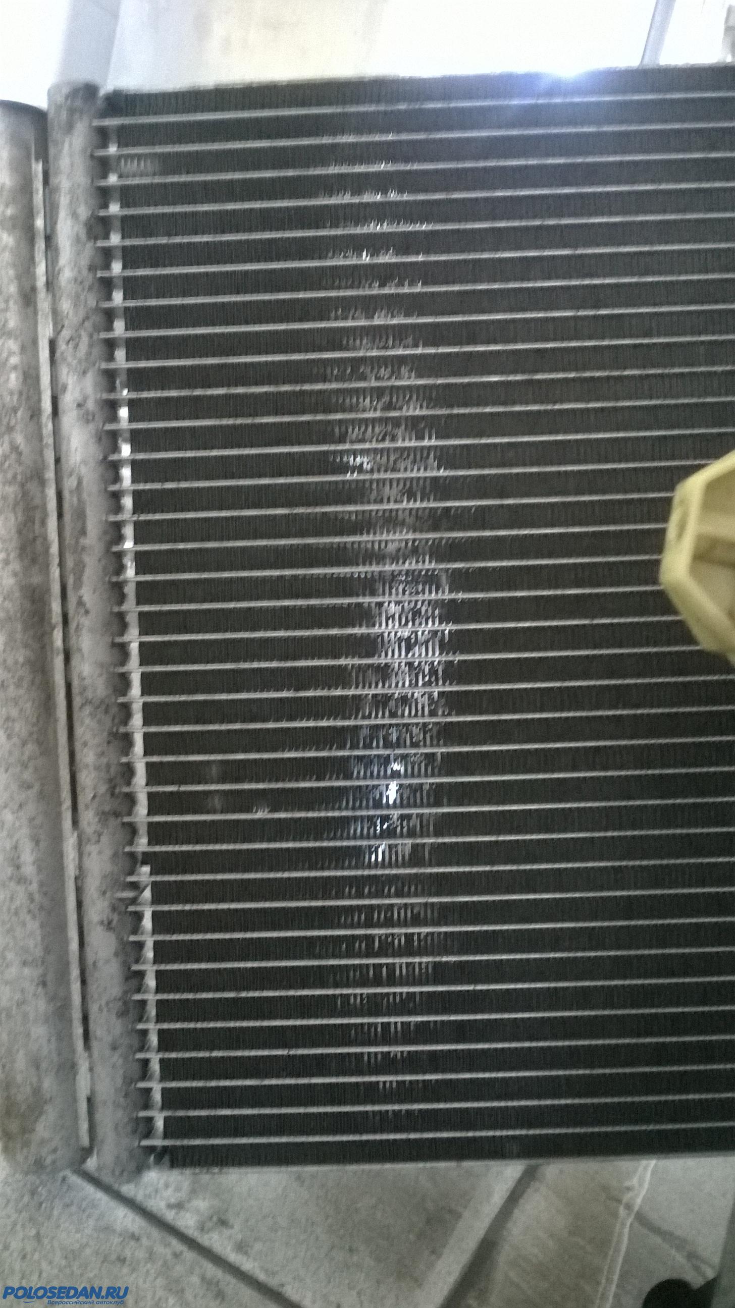

Так выглядит радиатор кондиционера в начале мытья. Видно что соты забиты практически все. По факту между сотами на всей толщине радиатора была засохшая грязь, которую довольно долго пришлось оттуда удалять.
WP_20170309_021.jpg [ 1.64 МБ | Просмотров: 5682 ]

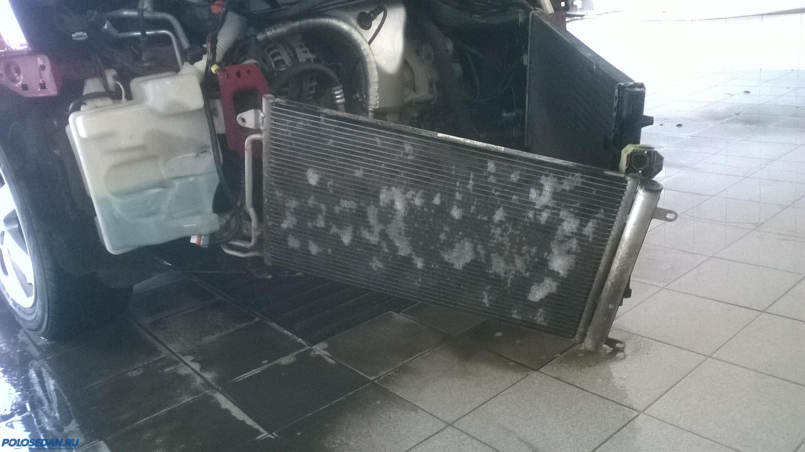

Нанесли очередной раз средство для мытья радиаторов (объема средства хватило на 3 раза, чтобы обработать два радиатора)

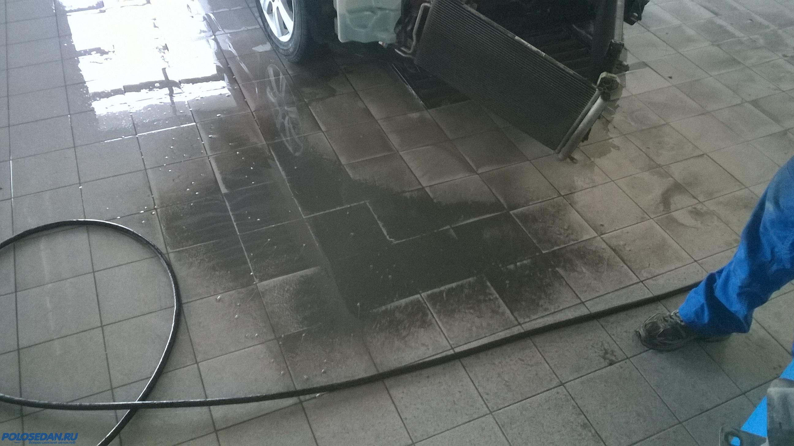

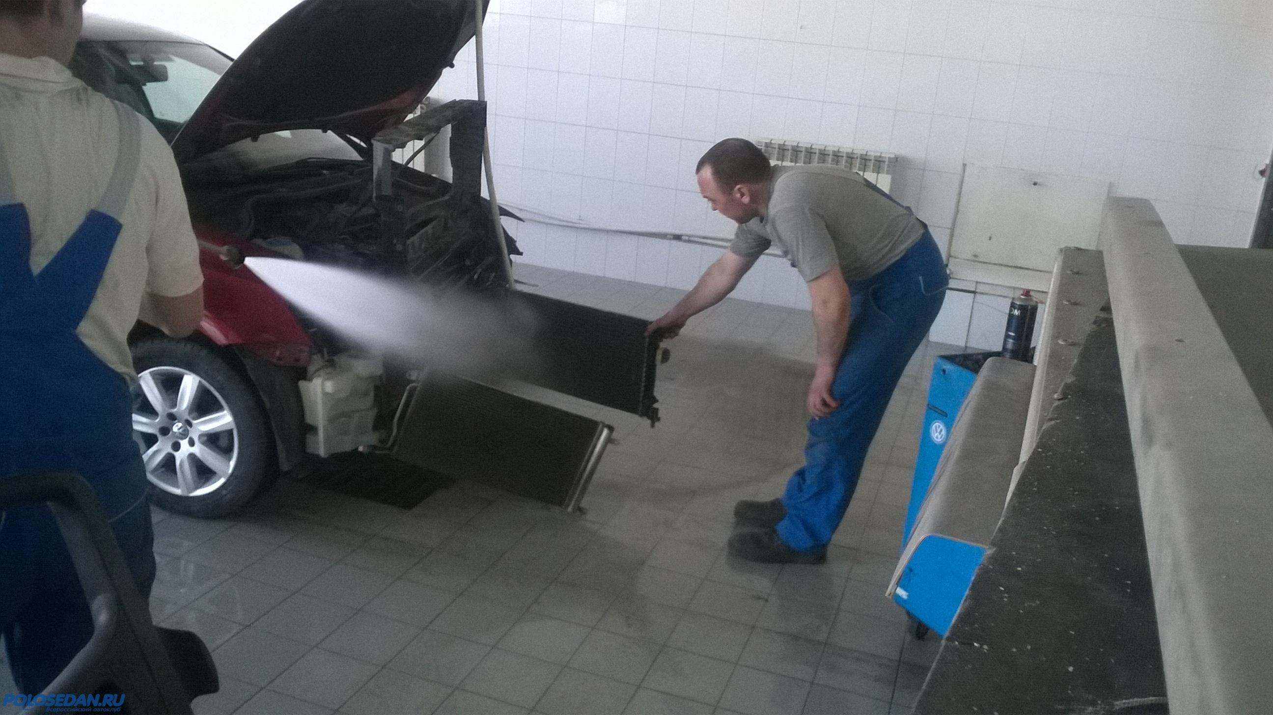

Процесс мойки
WP_20170309_012.jpg [ 1.32 МБ | Просмотров: 5682 ]

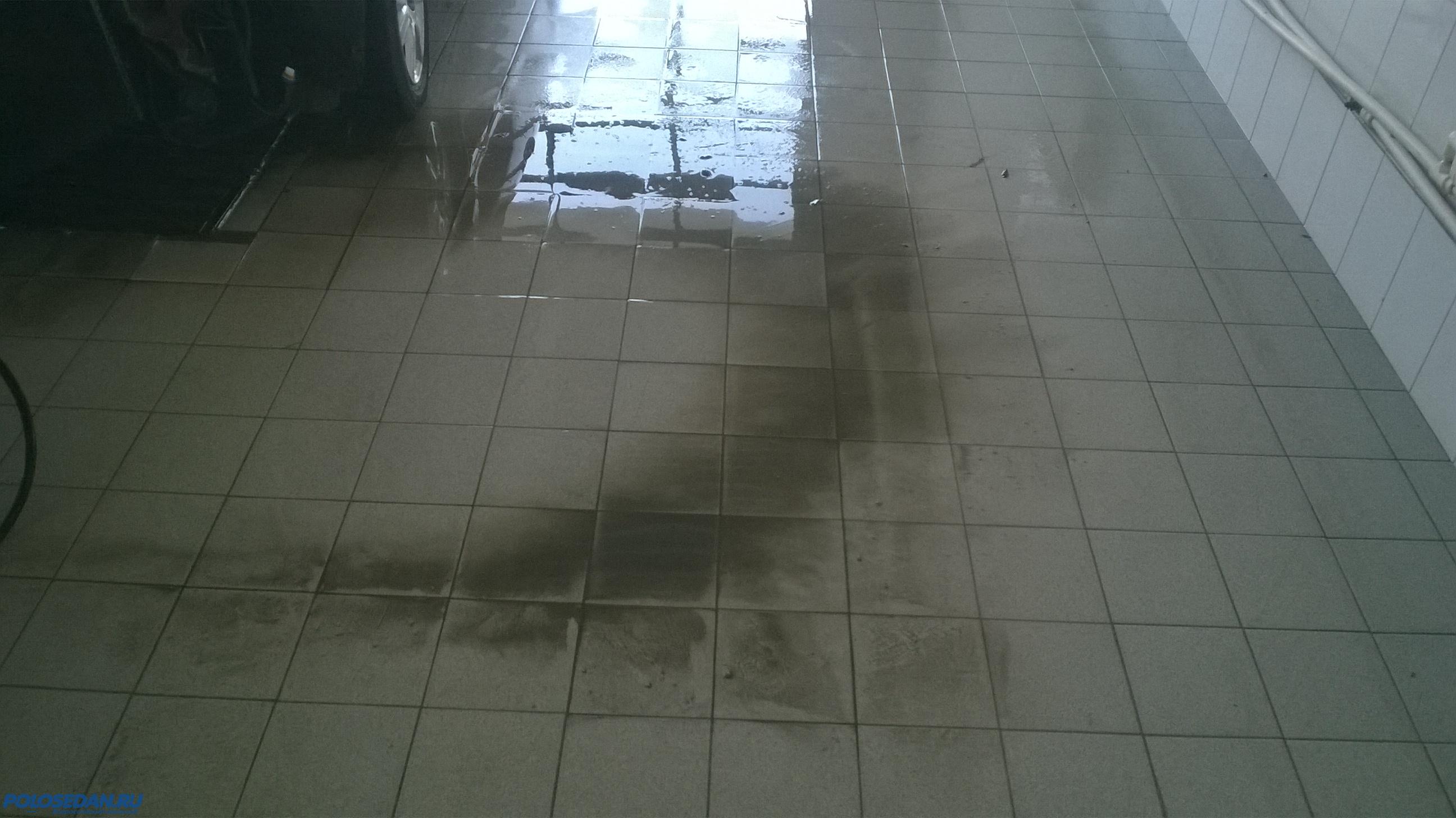

Количество грязи с радиатора кондиционера после первой попытки еще без использования очистительного средства
WP_20170309_016.jpg [ 1.38 МБ | Просмотров: 5682 ]
Количество грязи с радиатора охлаждения двигателя

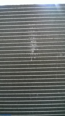

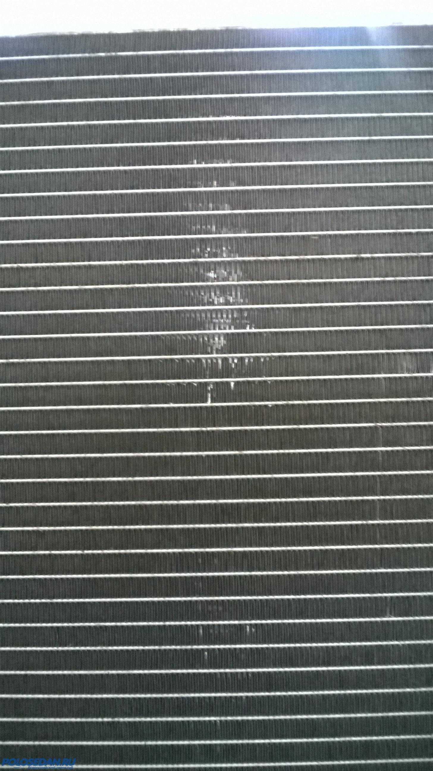

В итоге, после часа кропотливой работы радиатор кондиционера стал выглядеть так
WP_20170309_023.jpg [ 1.53 МБ | Просмотров: 5682 ]
Больше всего от грязи пострадал радиатор кондиционера. Радиатор охлаждения двигателя был не сильно загрязнен, но т.к. он стоит за радиатор кондиционера, то поступающего воздуха ему просто не хватало, чтобы остужаться.
Спросил у мастеров: Как часто к ним приезжают с такой работенкой? Сказали, что очень редко. А ведь с нашими зимами, когда всегда грязь на дорогах и под грязью становится не видно цвета машины, хотя утром машина была чистая. Вся эта грязь потихонечку трамбуется в сотах радиаторов и в итоге закупоривает соты намертво. Теперь призадумался об картонке на зиму, чтобы хоть как-то сохранить радиатор в чистоте во время сезона грязи.

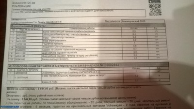

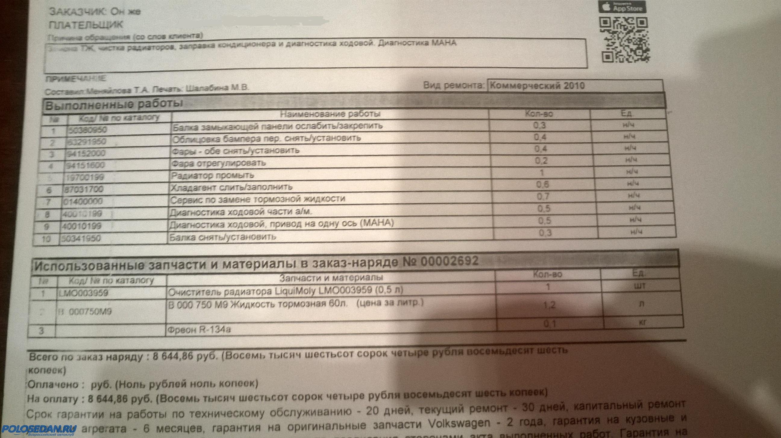

Здравствуйте. Поясните пожалуйста, стоимость работы (разборка, снятие радиатора, промывка, сборка, регулировка зазоров, регулировка фар) 3510р. или все же 8650р. ?
И, если возможно, выложите заказ-наряд на эти работы.
Сообщения: 2398
Благодарил (а): 1613 раз.
Поблагодарили: 1335 раз.
Имя: Юрий/Drive1.4TSI+DSG
За очистку радиаторов я заплатил 4560 руб. А помимо очистки радиаторов были еще другие работы, поэтому итоговая сумма получилась 8650 руб.
