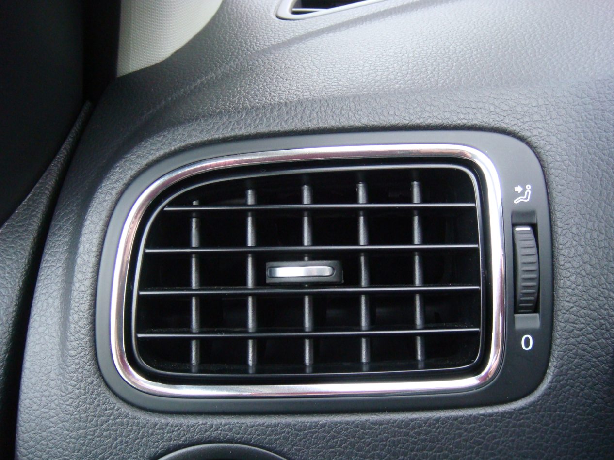

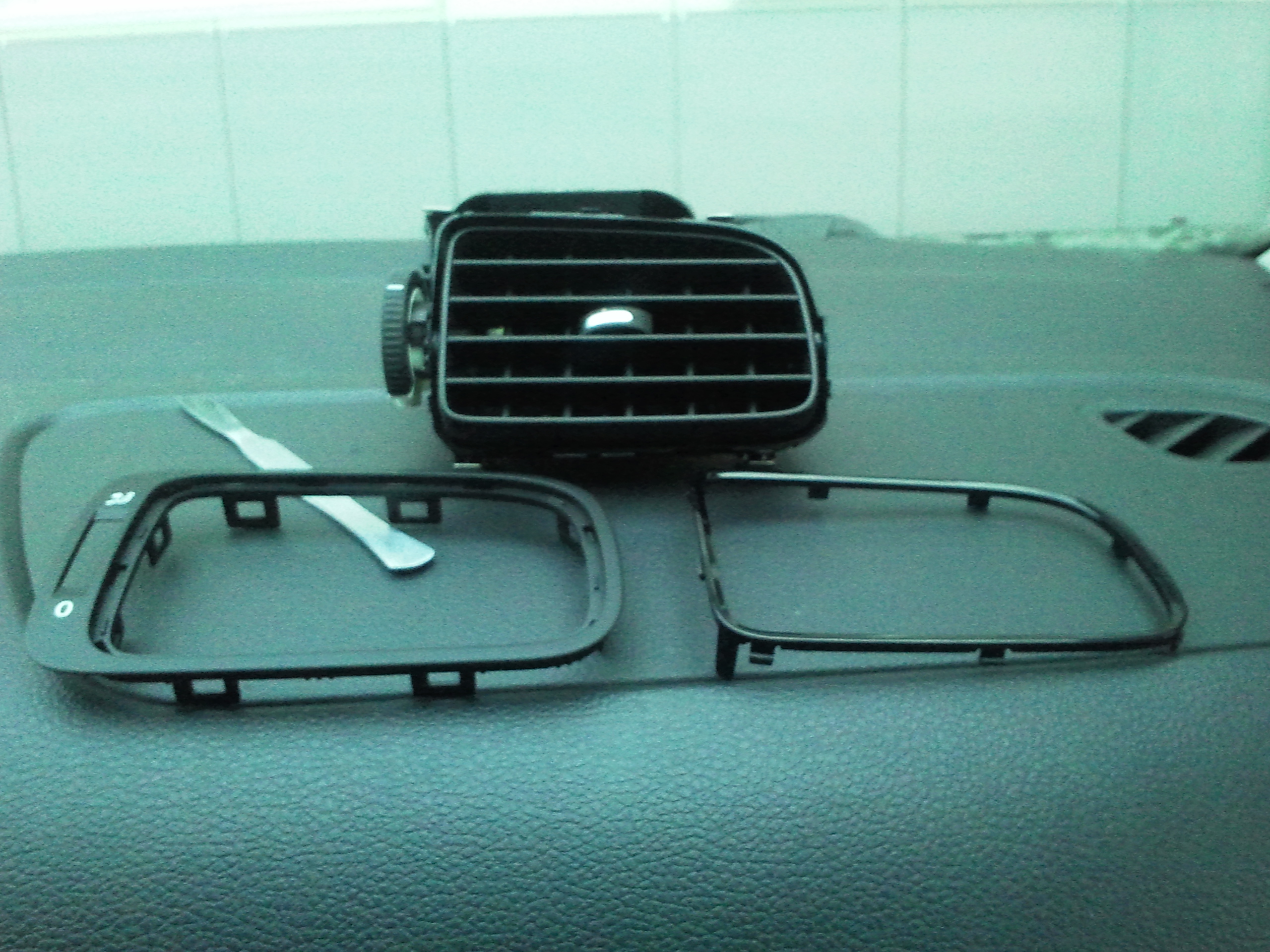

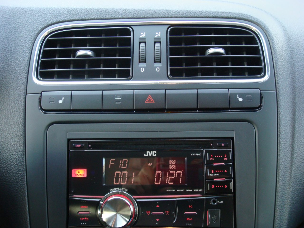

Всем владельцам ФПС комплектаций Trendline и Comfortline.
Многим нравится хромированная отделка элементов салона, которая применена в комплектации Highline. На нашем форуме нашел инфу, как ребята это делают (см. ссылку)
Рамки легко снимаются
Обклеиваются и в результате получается так:
Где покупаем и как устанавливаем комплектующие на наш Polo.Где покупаем и как устанавливаем комплектующие на наш Polo.Где покупаем и как устанавливаем комплектующие на наш Polo.
Теперь не стыдно будет ставить переключатель света от Highline. :grin:

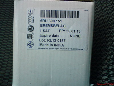

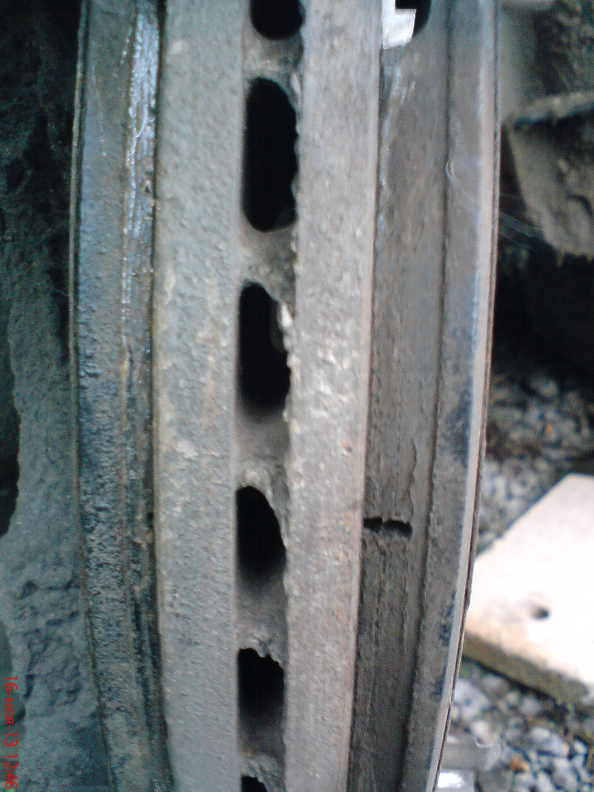

После прохождения очередного ТО было выявлено, что передние тормозные колодки необходимо СРОЧНО заменить, т.к. колодка с внутренней стороны (где находится тормозной цилиндр) изношена на 90%. Пробег автомобиля на сегодняшний день составляет 45800 км.
Начал изучать информацию, касающуюся данного вопроса и вышел на тему Передние тормоза (помогите найти передние тормозные колодки). Тут же возник вопрос: А какой на моем ФПСе установлен суппорт. Самый простой способ узнать это - посмотреть на суппорт (если диски литые). Если диск штампованный, то можно узнать из комплектации ФПСа, которая указана в спервисной книжке на обороте обложки - нужно найти среди множества цифр и букв PR-код. И по этому коду и узнаете о типе суппорта для вашего ФПСа.
Я посмотрел на суппорт и увидел, что у моего ФПСа суппорт VW AG, а в сервисной книжке написано 1ZE .

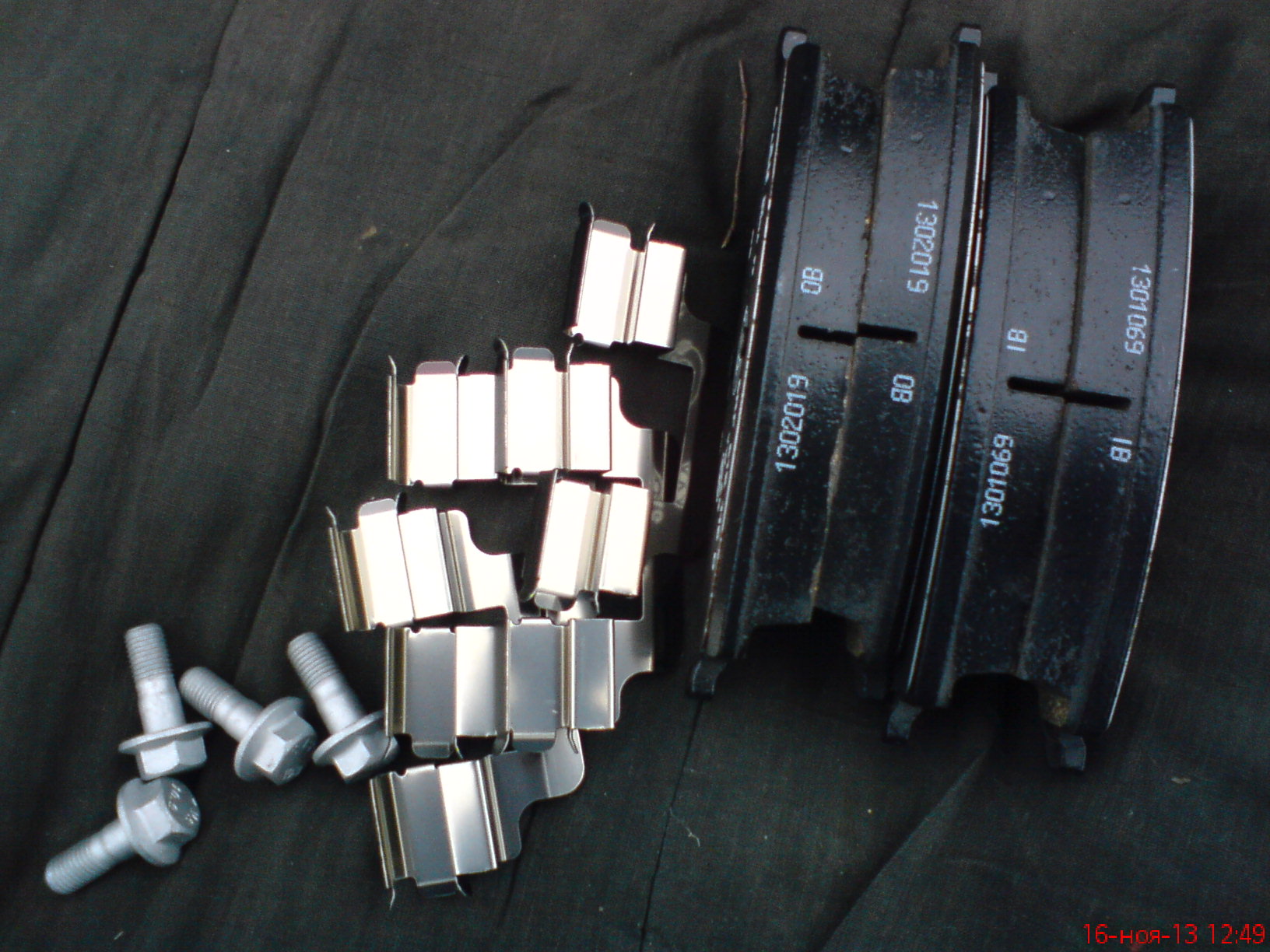

Комплект тормозных колодок для данного суппорта при заказе имеют код 6RU698151, а производитель VAG.
Наш ОД предлагает данный комплект колодок за 3500 руб. А стоимость работ по их замене - 500 руб.
Позвонил Сергею (Frion) и поинтересовался сколько в его магазине стоит данный комплект. Стоимость оказалась - 2550 руб, т.е. на 1000 руб. дешевле чем у ОД.

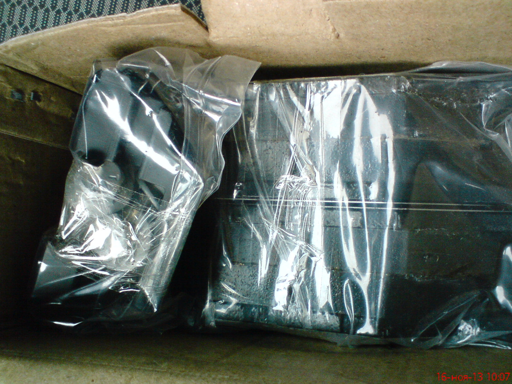

Сегодня забрал у Сергея комплект колодок
DSC01729.JPG [ 325.82 КБ | Просмотров: 4736 ]
DSC01730.JPG [ 475.37 КБ | Просмотров: 4736 ]
DSC01732.JPG [ 349.44 КБ | Просмотров: 4736 ]
DSC01733.JPG [ 354.51 КБ | Просмотров: 4736 ]

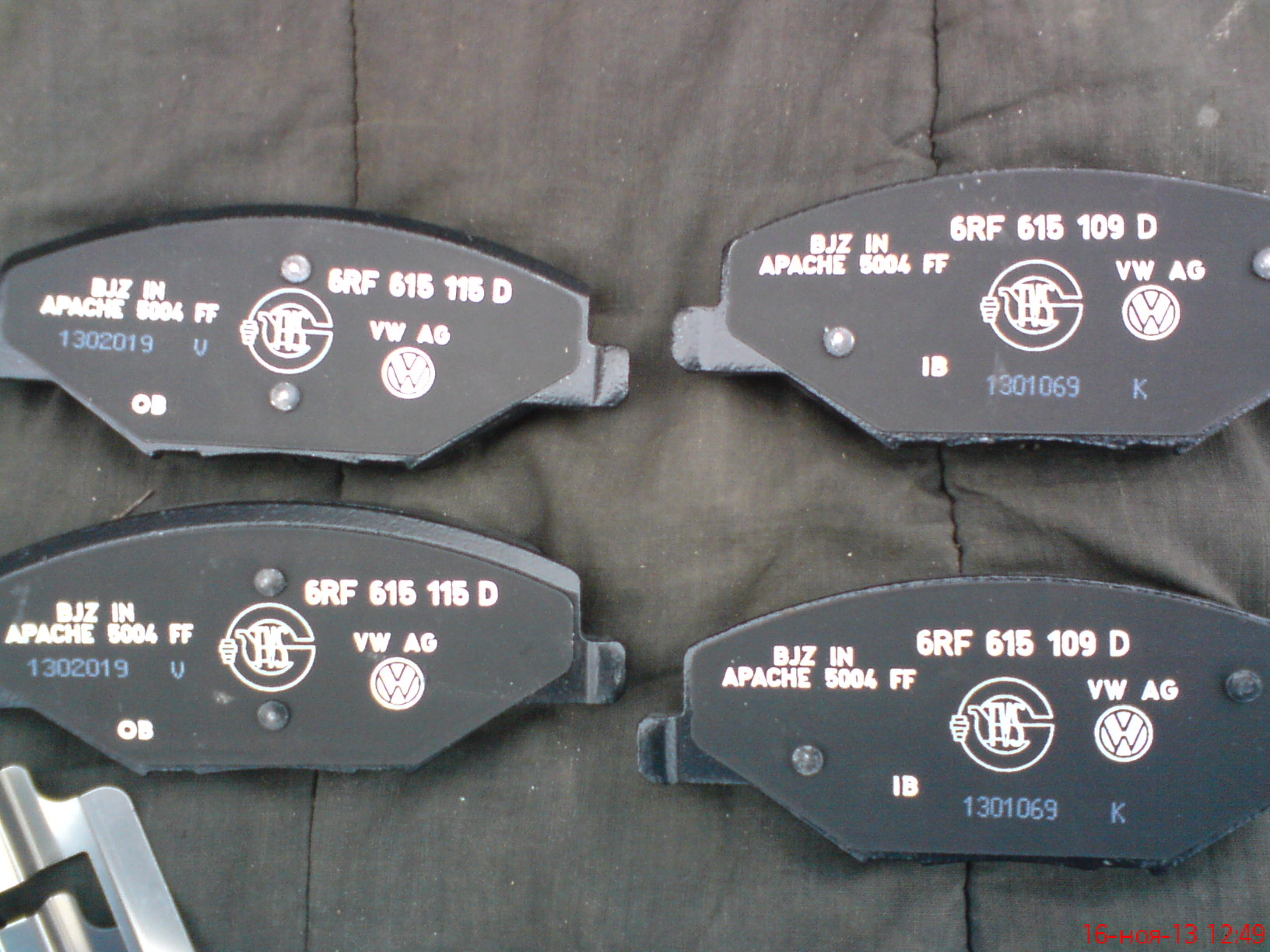

Процесс замены колодок для данного типа суппорта хорошо изложен в журнале ЗА РУЛЕМ Volkswagen Polo: обслуживаем тормоза

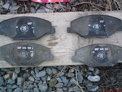

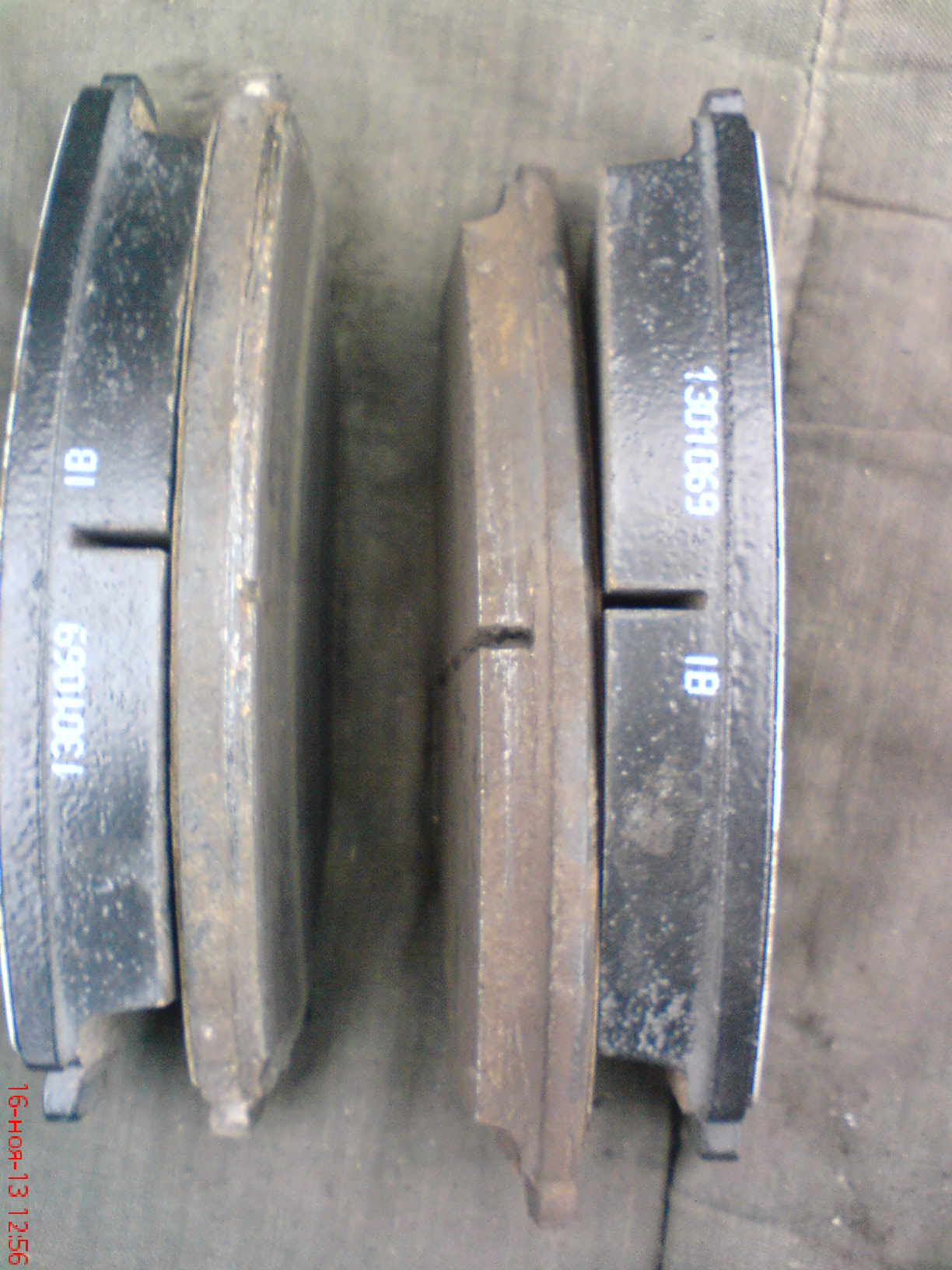

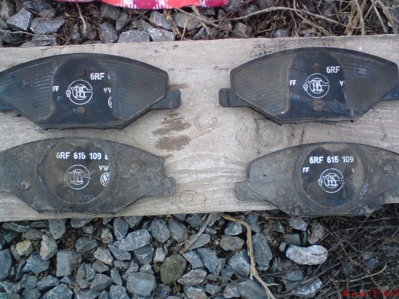

Как видно из внешнего вида тормозных колодок, то комплект разбит на две пары колодок с номерами 109 и 115. Когда я снял тормозные колодки на своем ФПСе, то от названия колодок осталось вот что.
DSC01735.JPG [ 488.78 КБ | Просмотров: 4736 ]
Как видно из отпечатков, с внутренней стороны (со стороный тормозного цилиндра) установлены колодки с номером 109. А с внешней стороны стоят колодки с номером 115. Так же на колодках имеются буквенные обозначения: IB на 109 и OB на 115. Это означает IB - вунтренняя сторона и OB - внешняя сторона.
Так вот, когда я добрался до колодок, то вот что увидел:
DSC01731.JPG [ 400.27 КБ | Просмотров: 4736 ]
Сравнив с новыми колодками
DSC01734.JPG [ 369.67 КБ | Просмотров: 4736 ]
видно, что колодка с внешней стороны износилась всего на 50%. Что не скажешь о внутренеей колодке. :)

Юра ,а какой у тебя пробег? Не ожидал,что внутренние могут износиться сильнее чем наружние.
Сообщения: 2398
Благодарил (а): 1613 раз.
Поблагодарили: 1335 раз.
Имя: Юрий/Drive1.4TSI+DSG
Пробег 45800 км.
Насчет внутренних колодок, то там как раз находится цилиндр, который давит на колодку и прижимает ее к тормозному диску, а далее скоба перемещается и прижимает внешнюю колодку. Поэтому при легких притормаживаниях торможение происходит в основном внутренней колодкой. При эксплуатации на трассе должны обе колодки равномернее изнашиваться. Лично мне так кажется.
