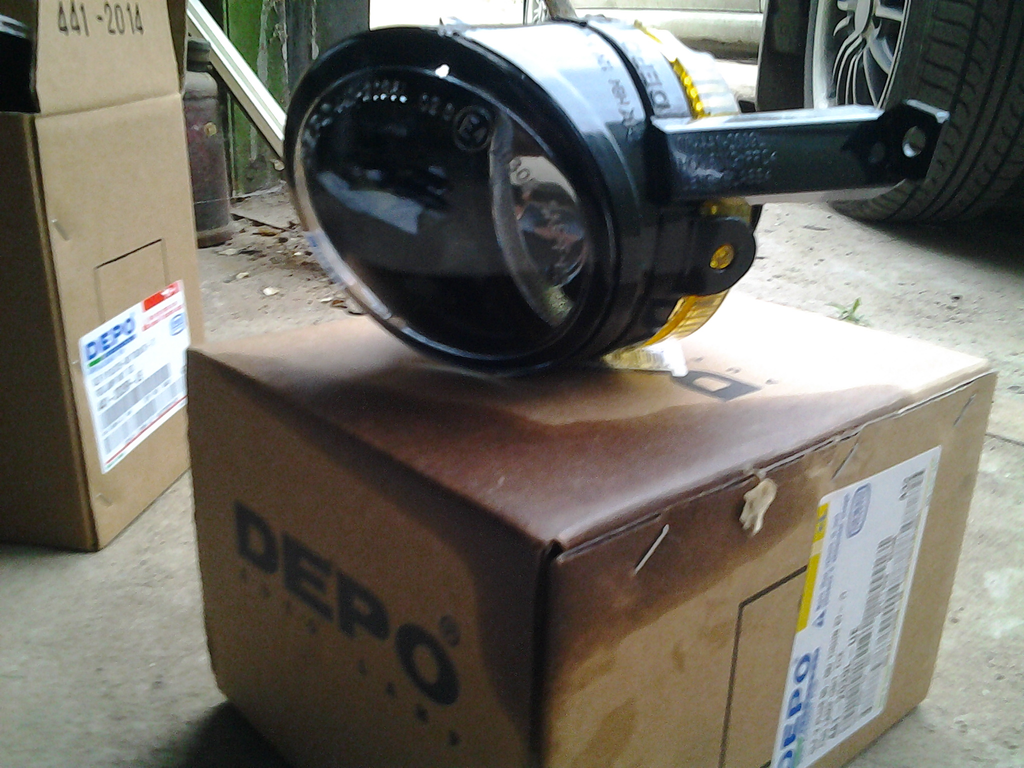

Сегодня вечером получил свой заказ: ПТФ "DEPO" и заглушки в бампер для ПТФ.
Так как из-за резкого подорожания draka :evil: заглушек с хром окантовкой,было решено использовать бюджетный вариант.В дальнейшем скорее всего эта окантовка будет выкрашена в цвет автомобиля :geek: . И были куплены для пробного пуска лампочки "МАЯК" HB4 12V55 .В будущем хочется установить ксенон :ugeek: :geek: 8-) .
Теперь ждем процесс установки .

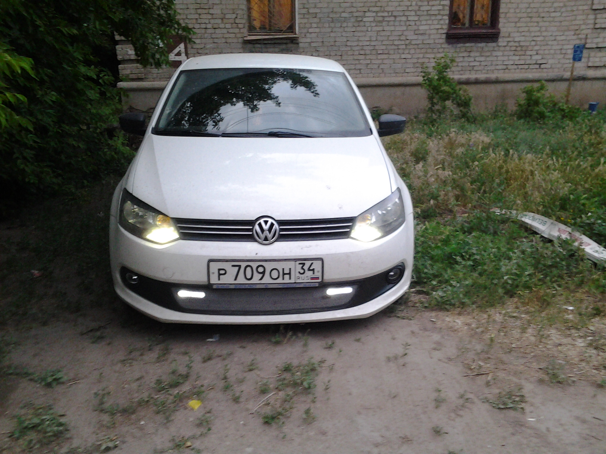

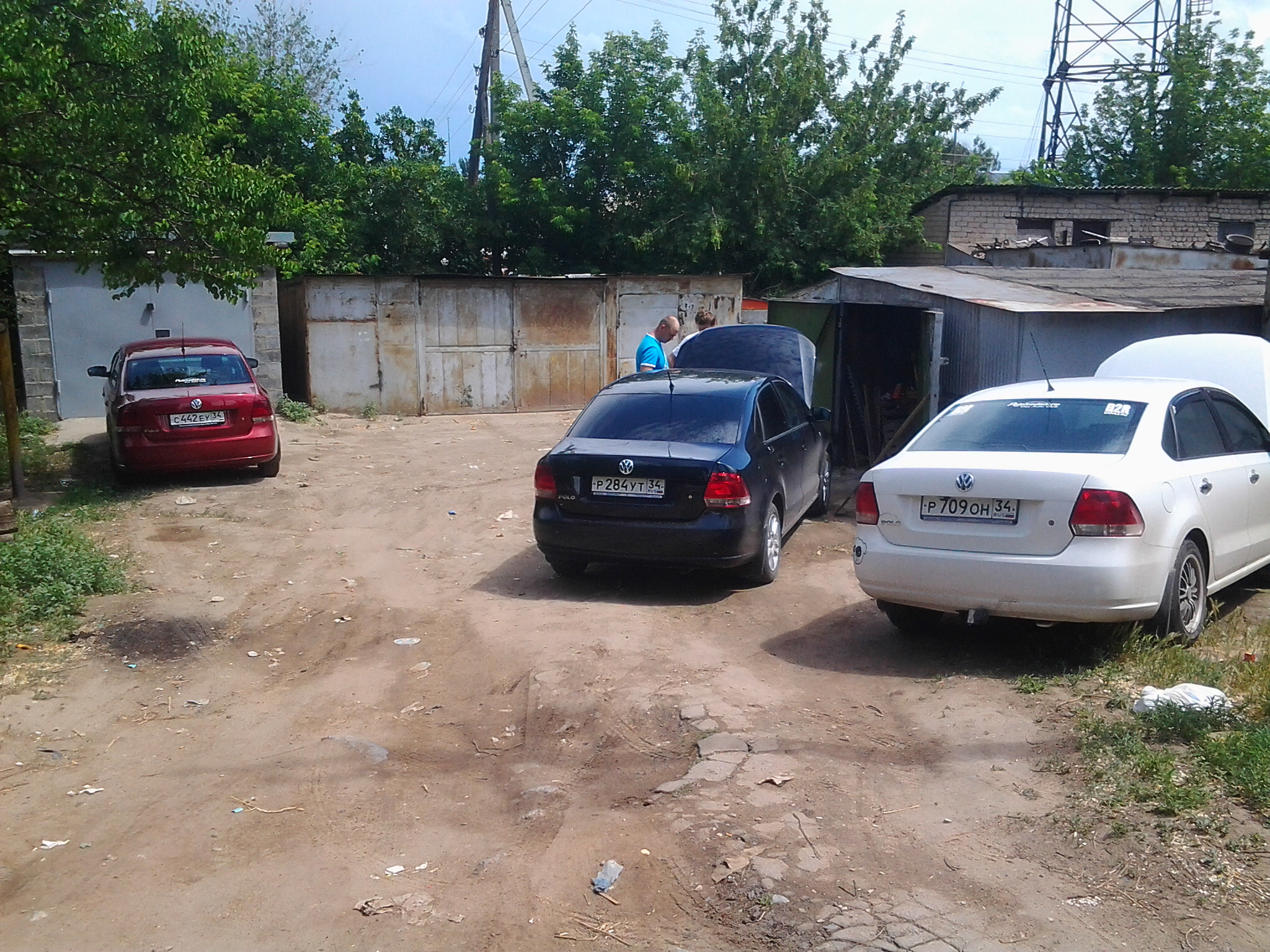

Ну вот установили Сергеем мои ПТФ oleole pirat :drinks: :man_in_love: .Смотрим!!!
А так же все варианты освещения при помощи кнопки на ПТФ.
Комментарий к файлу: вид кнопки ввечером
Волгоград. Установка ПТФ.
Фото0290.jpg [ 817.21 КБ | Просмотров: 8609 ]
Комментарий к файлу: Сергей за работой
Фото0275.jpg [ 1.44 МБ | Просмотров: 8609 ]

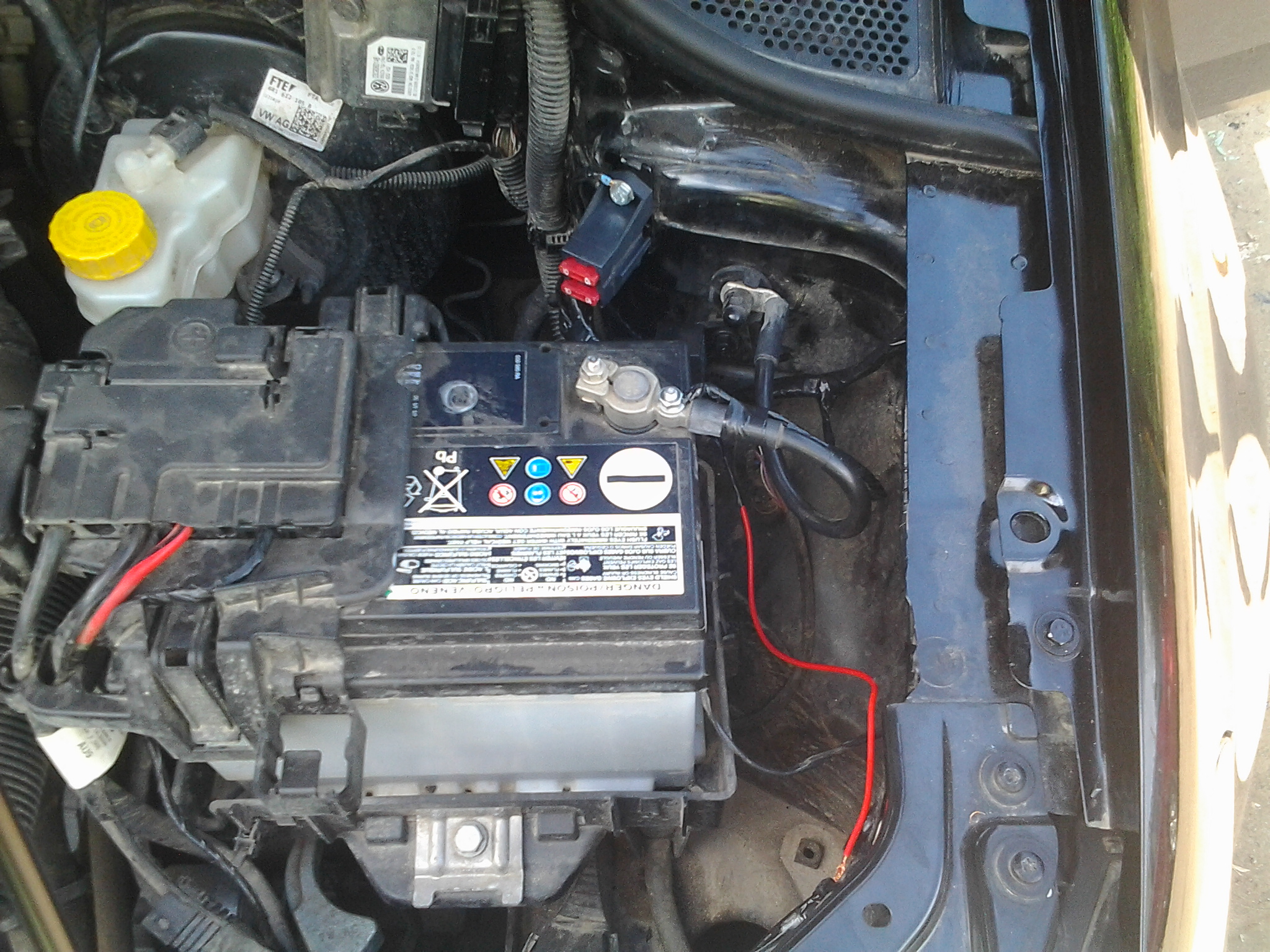

Комментарий к файлу: плюс подведен к аккумулятору
Фото0277.jpg [ 1.34 МБ | Просмотров: 8609 ]

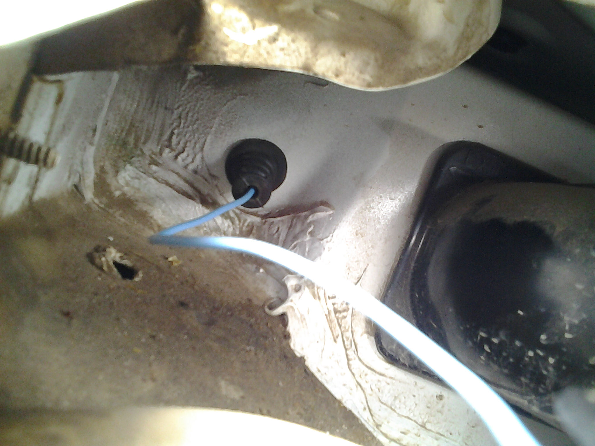

Комментарий к файлу: место протяжки провода в салон,с другой стороны через это место в салон проходит тросик от замка капота.
Фото0283.jpg [ 1005.01 КБ | Просмотров: 8609 ]

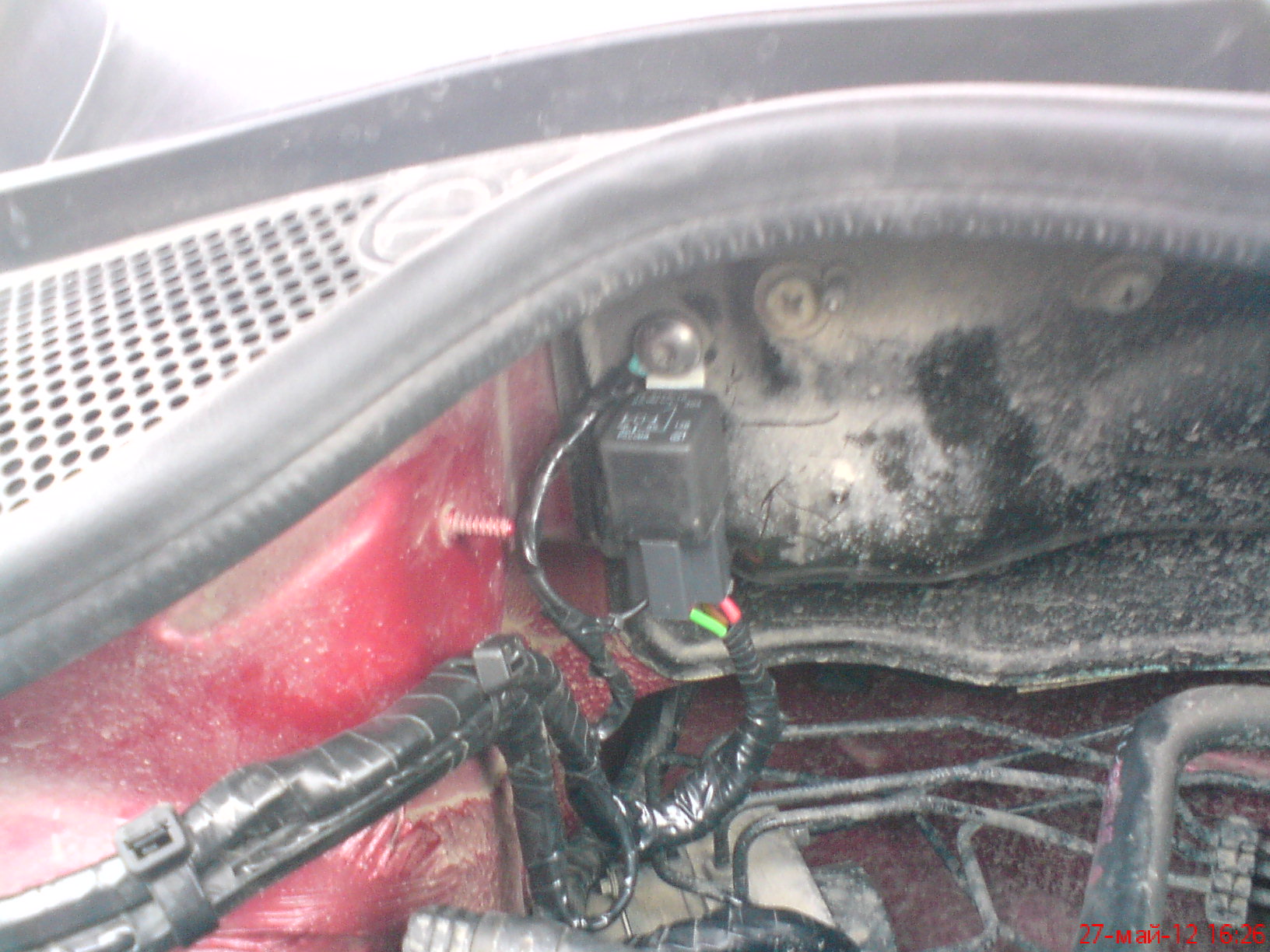

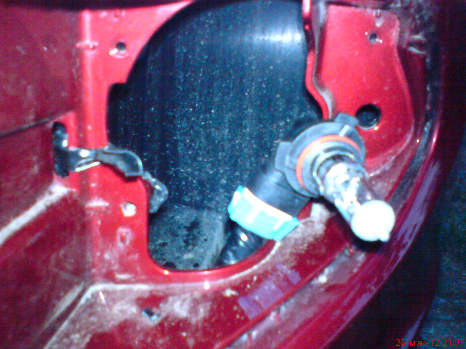

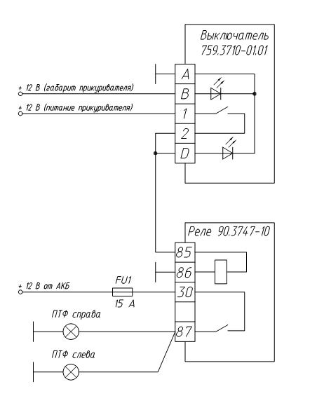

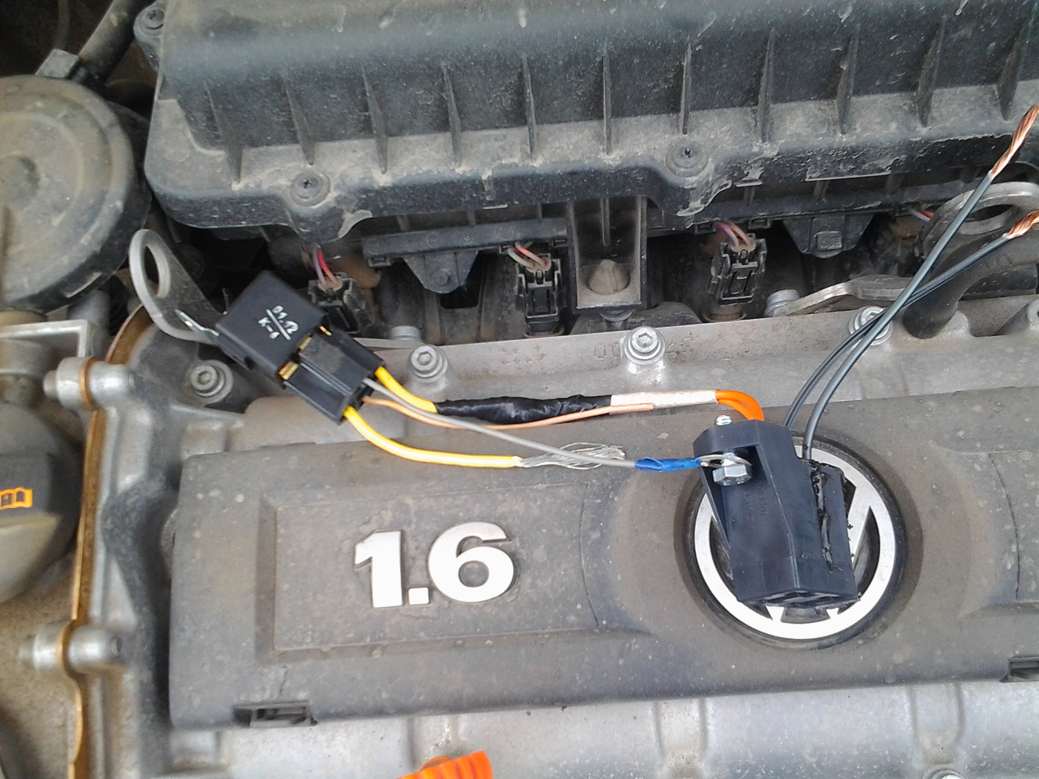

На этих выходных посвятил всего себя прокладке проводов под ПТФ. В один день у меня не получилось уложиться, поэтому захватил два дня. В общем потратил 10 часов жизни (это без учета времени на закупку необходимых материалов). После танцев и ползания возле своего ФПС теперь болят поясница и ягодичные мышцы. :) Теперь перейду к делу.
Материалы:
1. Провода сечением:
- 2,5 мм.кв. - 2 м.
- 1,5 мм.кв. - 7 м.
2. Защитная гофра внутренним диаметром 8 мм - 3 м.
3. Изолента ПВХ черная - 2 шт.
4. Стяжки черного цвета - 20 шт. коротких и 10 шт. длинных.
Комплектующие:
1. Наконечники - 3 шт под крепежное отверстие 6 мм и под провод не менее 1,5 мм. кв.
2. Реле 90.3747-10 - 1 шт. (силовая цепь до 30 А, один замыкающих контакт)
3. Соединительная колодка для реле - 1 шт.
4. Выключатель 759.3710-01.01 - 1 шт. (от Приоры для включения передних ПТФ).
5. Соединительная колодка для выключателя - 1 шт.
6. Предохранитель на 15 А - 1 шт.
7. Держатель предохранителя - 1 шт.
8. Соединитель HB4 для подключения ламп передних ПТФ - 2 шт.
Очень трудно было определиться с местом установки реле. После долгого раздумья выбрал место на задней стенке моторного отсека в районе расширительного бачка. Но на этом трудности не закончились, т.к. пришлось думать, как лучше проложить провод от АКБ до реле и от реле до левой передней ПТФ (если смотреть по ходу движения автомобиля). Хотел проложить провода под декоративной пластмассовой крышкой дворников, но если ее не снимать, то провода будут лежать на каких-то острых гранях, поэтому от этого варианта отказался. Остановился на варианте - проложить провод над радиатором сверху (этот вариант мне не нравится тем, что если придется снимать бампер или выполнять какие-то демотнажные работы через передок автомобиля, то эти провода будут мешаться, но пока сойдет).
Провод в салон завел через заглушку справа, как сделал Сергей (Frion). В салоне, чтобы проложить провод, пришлось снимать бардачок. Чтобы "подцепиться" к проводам прикуривателя пришлось снять тоннель (как делали у Сергея электрика на машине).
Изоленту я не жалел, поэтому израсходовал полтора мотка. Все провода обмотаны черной изолентой, поэтому хорошо вписались на фоне заводских жгутов.
На провода, в местах контакта с кромками кузова, одевал защитную гофру.
Предохранитель на 15 А установил в цепь сразу после АКБ.
Теперь осталось дождаться ПТФ :-)
Ниже небольшой фотоочет.
Комментарий к файлу: Схема подключения передних ПТФ через кнопку

Комментарий к файлу: Место установки реле
DSC01256.JPG [ 351.05 КБ | Просмотров: 8576 ]
Комментарий к файлу: Соединители НВ4 для подключени ПТФ
DSC01247.JPG [ 434.82 КБ | Просмотров: 8576 ]
DSC01248.JPG [ 386.87 КБ | Просмотров: 8576 ]
