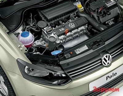

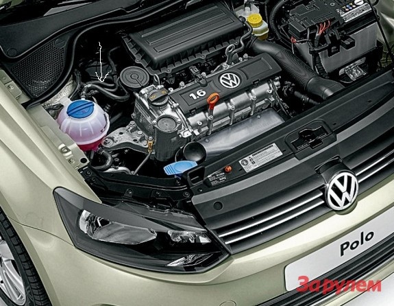

evgenyi писал(а):
Кстати у меня есть какой то шум похожий на вибрацию, или как будто какая то планка дребежит с переди с права, ни кто не знает что это может быть?
Открываешь капот...с пассажирской стороны увидишь 2 трубки , выходящие вертикально вверх...со шлангами...трубки пластиковые....они защелкнуты на фиксаторах...аккуратно отщелкиваешь их и меняешь местами в фиксаторах... bt
Зарегистрирован: 30 мар 2013, 10:18
Сообщения: 17
polovod1 писал(а):
Вот ни фига не понял. пошел сфоткал покажи стрелочкой или нарисуй что нить.
