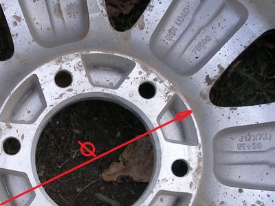

Друзья, подскажите, пятно контакта с виртуальной осью сильно разниться будет, короче встанут ли катки:
R18
ширина 8
вылет 40
центровочное отверстие 72.62(не проблема, выточат кольцо центровочное)

Er'
Пятно не должно быть более 140мм в диаметре, иначе упрется в передние колодки, зазора почти нет
Зарегистрирован: 20 ноя 2011, 13:19
Сообщения: 53
AvdeeFF писал(а):
Er'
Т.е. ты имеешь в виду, что ширина 8 большая? нужно максимум 7.5 ?
Сообщения: 473
Откуда: Самара
Благодарил (а): 205 раз.
Поблагодарили: 326 раз.
Er'
нет не ширина, а пятно (привалочная поверхность)
я столкнулся один раз с дисками с бОльшим диаметром пятна - раскрошились колодки при затягивании, пришлось на токарке снимать фаску.
или ты какое пятно имел ввиду? ))
