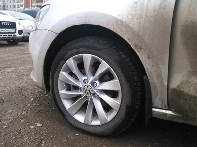

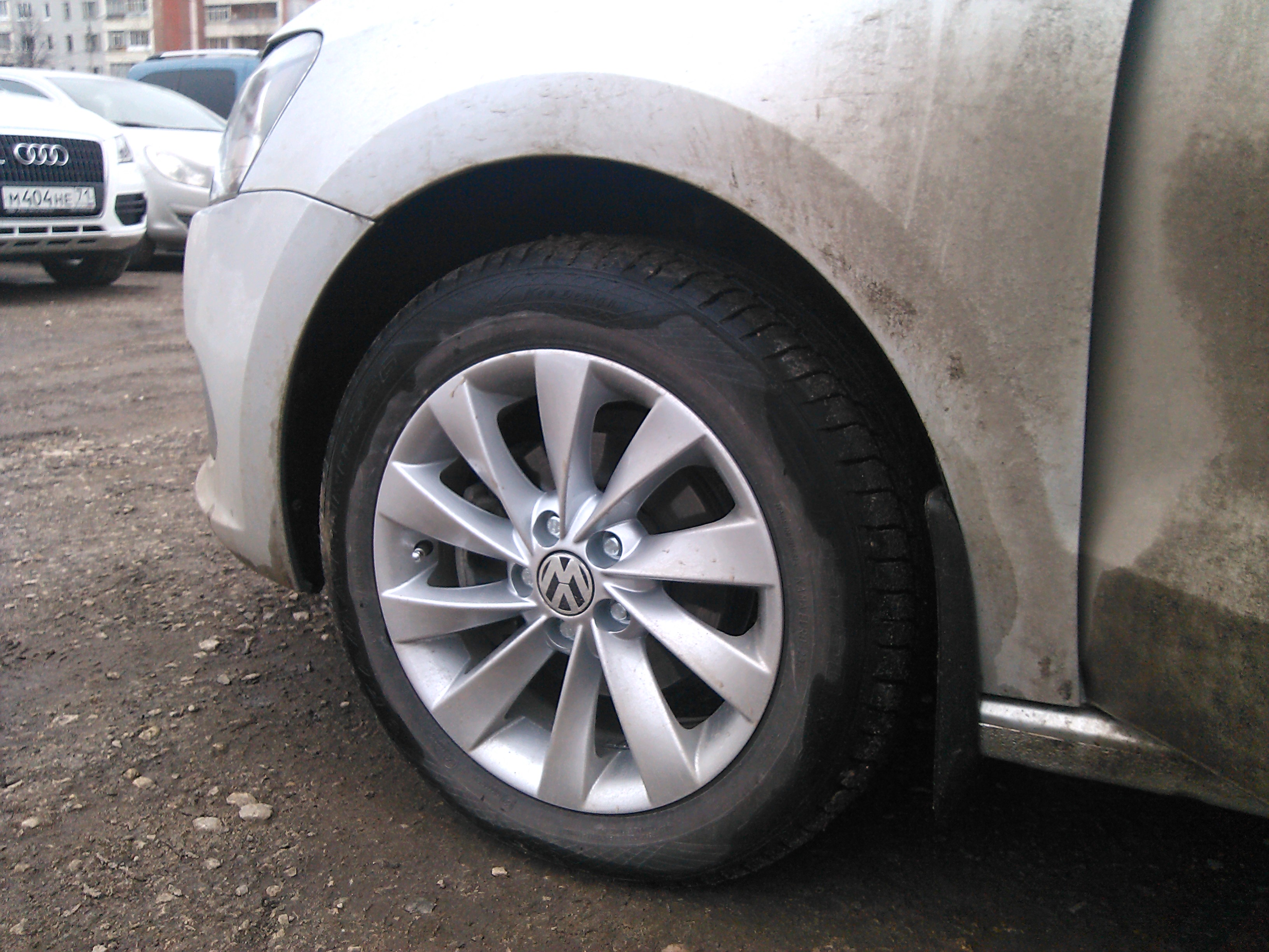

Переобулся, как грязь подсохнет и помою машину залью хорошие фотки в другую тему. А пока что так :-)

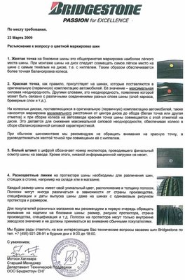

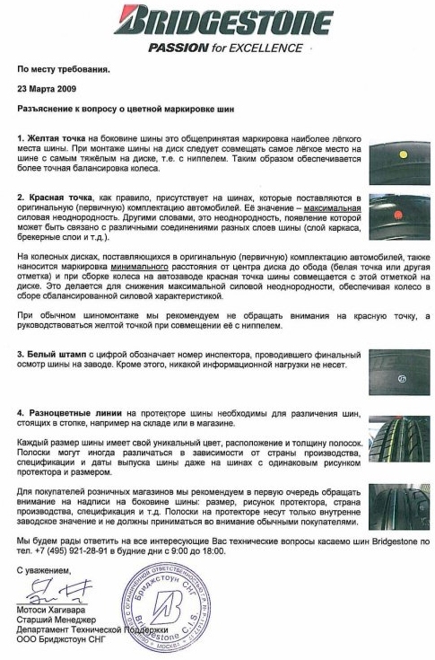

DjonnyDepp писал(а):
Подправьте топ пожалуйста, глаза режет. Вылет для Comfortline - ET38.
Цветная маркировка на шинах
Цветная маркировка шин.jpg [ 241.53 КБ | Просмотров: 5688 ]
