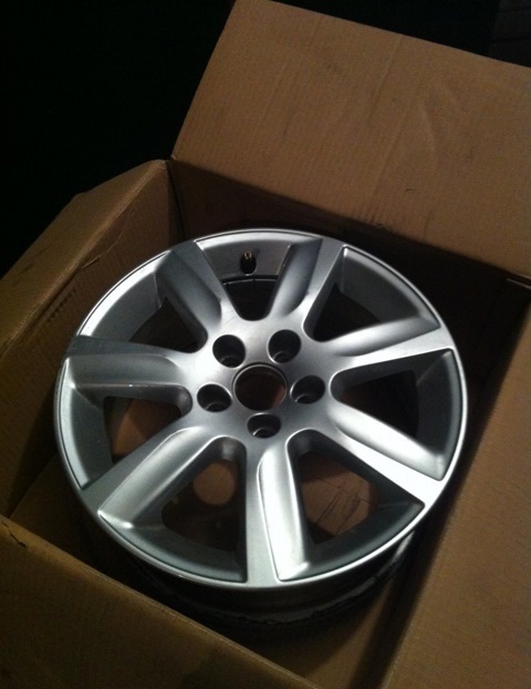

Подскажите, кто что думает.. Ездил на шиномонтаж колеса перекинуть, и забыл подать болты для летних колес. Когда вспомнил, уже закрутили нештатные болты)
Летние диски вот такие
Болты для дисков параметры - Стр 8
Болты штатные и от зимних колес вот такие (слева штатный, справа от зимних дисков)
Длина резьбы одинаковая, отличается форма шляпки, т.к. штатные из-за формы коротковаты для зимних колес.
Как думаете, перекручивать болты на штатные или забить и оставить эти?

Скорее всего вам повредили посадочные места под болты в дисках, чек то хоть дали чтобы с кого спрашивать было. Естественно так ездить опасно.

mishail, ну а толку-то от чека? это разве не мой косяк, то, что я сразу не подал болты?
перекрутил на штатные, но вроде отверстия теперь стали больше похожи под конус :-(
что посоветуете, которые болты оставить?

короче забил, вкрутил штатные болты и всё. думаю, никуда колеса не денутся

Остаётся только догадываться, я же ваши диски не видел. Вот поэтому во избежании инцендентов диски снимаю всегда только я сам, ни какого гайковёрта - только раскладной ключ, тот что в комплекте закинут в дальний угол.

Ну раз уж балансировать приехал, то и решил эту работу по перекидыванию заодно ребятам поручить ) хз конечно, куда они смотрели, ведь видно же , что посадочное место под сферу, а не конус.
Сегодня 50 км проехался, завтра проверю затяжку, думаю, если не ослабла, то ничего криминального с гнездами не стало.
