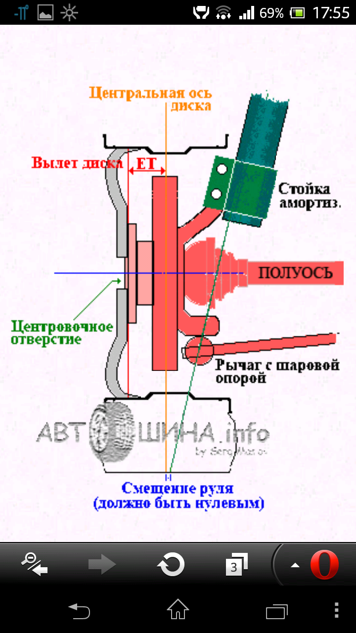

Сегодня пол дня ковырялся в интернете изучая все эти премудрости. Пришел к выводу, что высота профиля резины и вылет связаны. Получается, что на диск с вылетом 38, без каких либо отклонений можно ставить резину только 185/60/15. На диск с вылетом 40 резину 195/55/15. Если на диск "38" поставить 55ую резину, профиль будет ниже, соответственно измениться "смещение руля", что и приведет к дополнительной нагрузке! Поправьте, если я не прав! Может я что то не так прикинул))

По сути дела: Штатный вылет на Polo Sedan: 38-40.
У штамповки комфорта параметры диска 6x15 ET38. Сейчас у меня такие. Тоже думаю, ставить или нет 6,5x15 ET38. Заводом не указан этот размер как рекомендованный, но если нет отрицательных воздействий, то бояться нечего. Про отрицательные воздействия - не знаю! По сути, ширина диска "растянется" на 1,25 см относительно центра слева и справа (то есть колесо будет выдаваться наружу на 1,25 см за счет ширины диска, но не за счет вылета. Вылет при разной ширине дисков остается постоянным = 38, в данной конкретной ситуации)
6,5j будет несколько тяжелее 6j
Вылет начинают менять, когда диск цепляется (то есть от ширины диска зависит). При увеличении ширины диска вылет необходимо уменьшать, для того чтобы колесо не уперлось в стойку. Но в случае с 6,5x15 ET38 ничего не цепляется на Replica vw36.
Ширину диска начинают менять, когда хотят поставить более широкие шины.
Я в свое время чуть мозг себе не надорвал этим вопросом. Но довелось посмотреть передачу, как раз про выбор дисков. Там какой-то профессор из института все хорошо рассказал. Все эти тонкости работают при идеальных условиях (ровная дорога, определенное давление в шинах и т.д.), но с нашими дорогами, все эти формулы не работают. Одно изменение давления в шинах уже дает определенный разброс. Из увиденного сделал вывод - по ET разброс в +-5мм от штатного роли вообще не сыграет. Ширина диска в основном выбирается по резине (есть конечно индивидуумы, которые ставят диски шире чем резина, колеса становятся трапециеей). По высоте резины разброс в 1 ступень (допустим штатный 60, а ты берешь 55 или 65) тоже не критичен. Для себя определился, если брать диски R15, то ширина диска 6/6,5J, а ET 35-42. Опять же, это лично мое мнение. У самого стоят 6,5Jx15 ET35. Откатал 3 сезона, проблем ни каких. :-)
