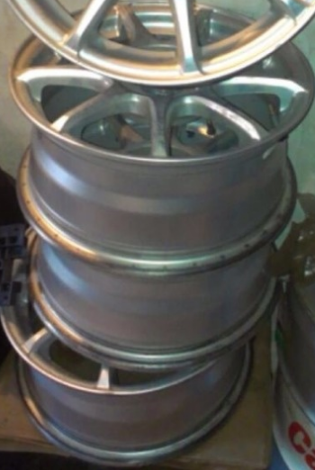

Коллеги,
подскажите, имеется предложение о продаже литья на Поло, со слов хозяина марка - КиК (не уверен), модель не знает, параметры (из того, что известно):
R15
Ширина обода = 6.5 дюймов
Количество отверстий = 5
Диаметр расположения отверстий = 100
Больше пока ничего не известно, в иНете я по виду ничего похожего не нашел, ехать просто для посмотреть - далеко, хочется если уж ехать, так сразу брать.
Сможет кто-то по фото помочь определить марку/модель и, соответственно, чтоб характеристики/качество/надежность заранее узнать.Выбираем диски для новой машины R14 и R15 - Стр 79

Ну конфигурация обода похожа на КиК... Известные параметры -подходящие. Узнай диаметр центрального отверстия-должно быть 57,1.... Если так-бери....

Так вот со слов хозяина - год проездили на поло, продана машина, продаются диски. Состояние - на доп.фото внизу.
Я 6 лет проездил на штампах, несколько раз мял, правили, как кувалдой, так и на прокатном станке)) Вот меня и интересует допустимая статическая нагрузка (или как оно там называется), чтоб диски не оказались из фольги и от мелкой ямки не лопнули.
Думаю взять для зимы (всерно диски менять надо), прошлой зимой запарился ездить с вибрациями на руле из-за дисбаланса из-за застрявшего в труднодоступных местах штамповок снега))

NightCrawler, Я на КиКе 4 лето езжу.... хоть бы чо!!)))

NightCrawler, такие диски для зимы брать не стоит у меня были вот такие Replica VW43 R15 2 года мучался, так как в буртик между спицами, а так же с внутренней стороны буртик попадает снег, в результате чего идет сильный дисбаланс. Я и палку с собой возил, чтобы чистить, но чистятся они не удобно. В первом сезоне был опыт использования оригинальных дисков Estrada R15 (от комплектации SochiEdition), поэтому решил на четвертый сезон поменять на оригинальные б/у диски Estrada. Снег так же попадает, но гораздо меньше и его легко чистить, так как нету ниш, где бы он мог укрепиться.
При длительной поездке по заснеженной трассе, на задние колоса все равно снег налипает примерно 1-1.5. Возможно у кого задние дисковые тормоза не так.
На мой взгляд из литья, лучше купить оригинальные б\у диски Riverside R15. У них мало спиц, большое пространство между спиц, нет ниш, где мог бы задерживаться снег, плюс формы у диска плавные, что опять таки способствует тому, что снег будет мало задерживаться и легко чиститься.

darkbai, Олег151
спасибо за отзывы, так уж вышло, что взял. Чтобы понять, о чем речь, пришлось ехать: посмотрел, пощупал, линейкой померял, в шинке по соседству крутанули. На колпачках снаружи, действительно, написано "K&K".
Время покажет. Состояние близкое к отменному, только некоторые коцки снаружи от притирки к бордюрам. Если не ляжет на душу, ну, продам-поменяю...
(По случаю же взял откатанную 1 сезон Хакку-7 185/65/r15 в идеальном состоянии. Для проверки состояния уже всё обул, накачал, отбалансировал на шинке. Жду зимы, потираю руки :-) )
