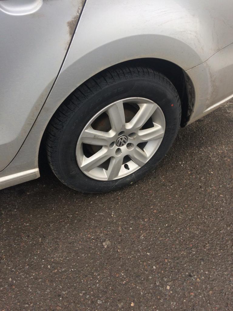

Поставил Pirelli Cinturato P1 Verde 195/60 R15 88V - в целом доволен: тихая,по трассе как танк.Давление 2.1 перед и 1.9 зад ( как на 185 60 по лючку),так как от нее отличается на +3мм . Зима была 185/60/15 .
В глаза бросилось ,что тормозам стало тяжелей. Коробка тоже стала чуть по другому щелкать,держать обороты дольше - хотя может глючит. Ну из минусов странный вид ,немного на бублики похоже =) . и при вывороте колес на максимум(на месте) в конце тяжеловато идет(но вроде не трет и не цепляет,как было на 195 55 не помню),хотя на зиме влет до щелчка рейки крутилось. Надеюсь отзыв будет полезен =)
