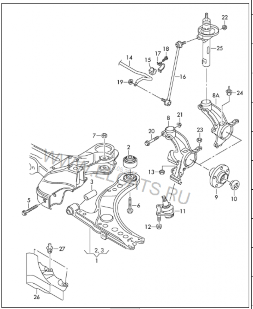

А вот подвески Поло и Рапида. Определи где от чего:
Летняя резина для Поло седан Отзывы и выбор - Стр 89

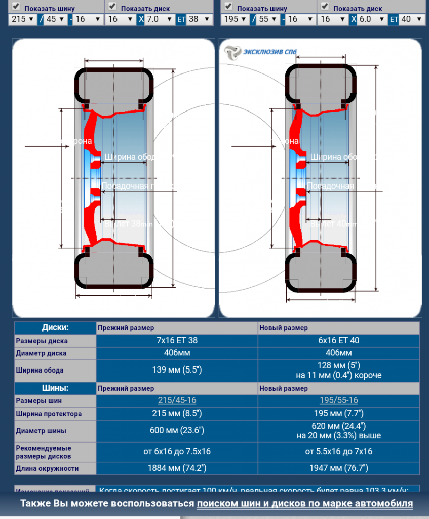

Вообще родное колесо Поло ГТ 195/55-16 больше диаметром, чем 215/45-16, но Уже:
Фото моей машины с заниженной на 65 мм. подвеской. Колёса родные. Как видно даже есть запас. Но диаметр родных избыточен, буду переходить на 195/50-16, т.к. первая передача получается длинновата-это неудобно на малой скорости, а 6-й почти не пользуюсь

Big 14, Да по фото видно что колёса от шкоды, резина кстати отличная и мало кто может предложить в этом размере систему MFS (защита кромки обода колеса) обеспечивающую дополнительную защиту колеса от повреждения. Конструктивно подвеска схожа, но как минимум пружины и амортизационные стойки разные.

Почитай о подвесках Поло и Рапида. Сравни.
https://www.drive2.ru/l/471063218005999712/
Дальше по подвеске я отвечать не буду, т.к. вне темы. Да тебя и не переубедить в богоизбранности рапида.

На шину - 215/45 R16 идёт диск 7.0J × 16", с вылетом ET 46, а не38!
