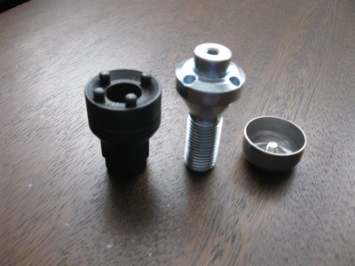

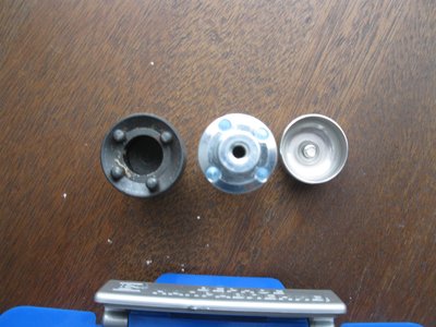

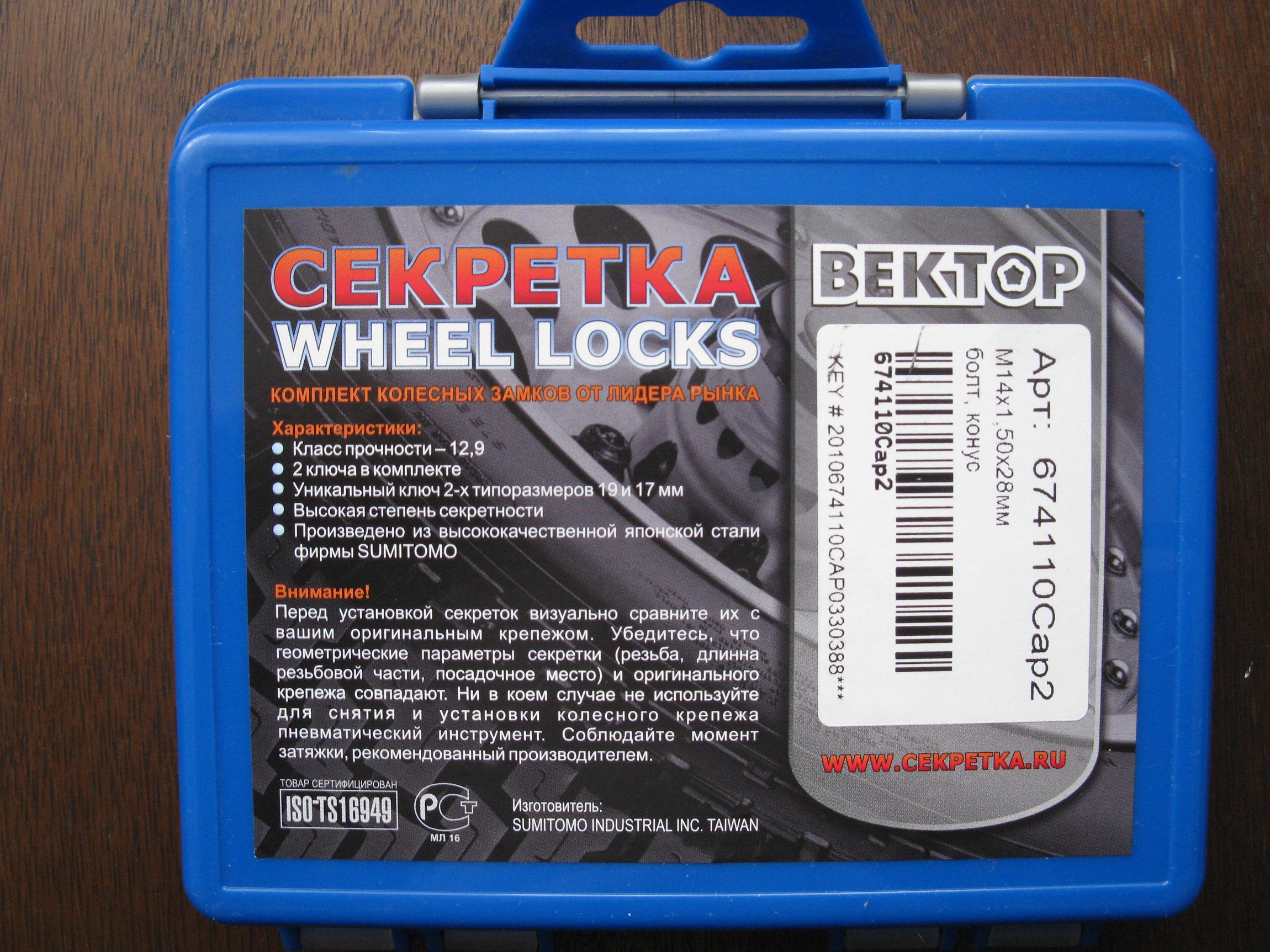

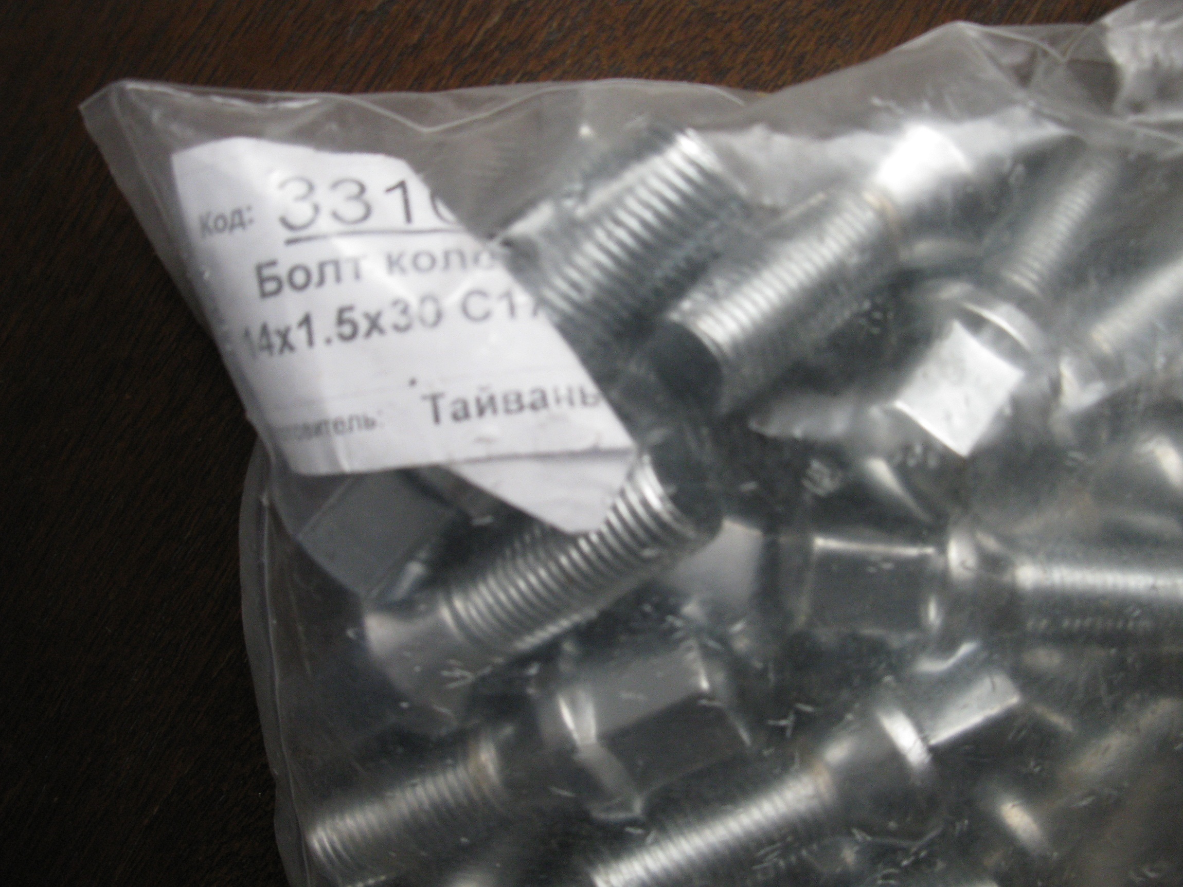

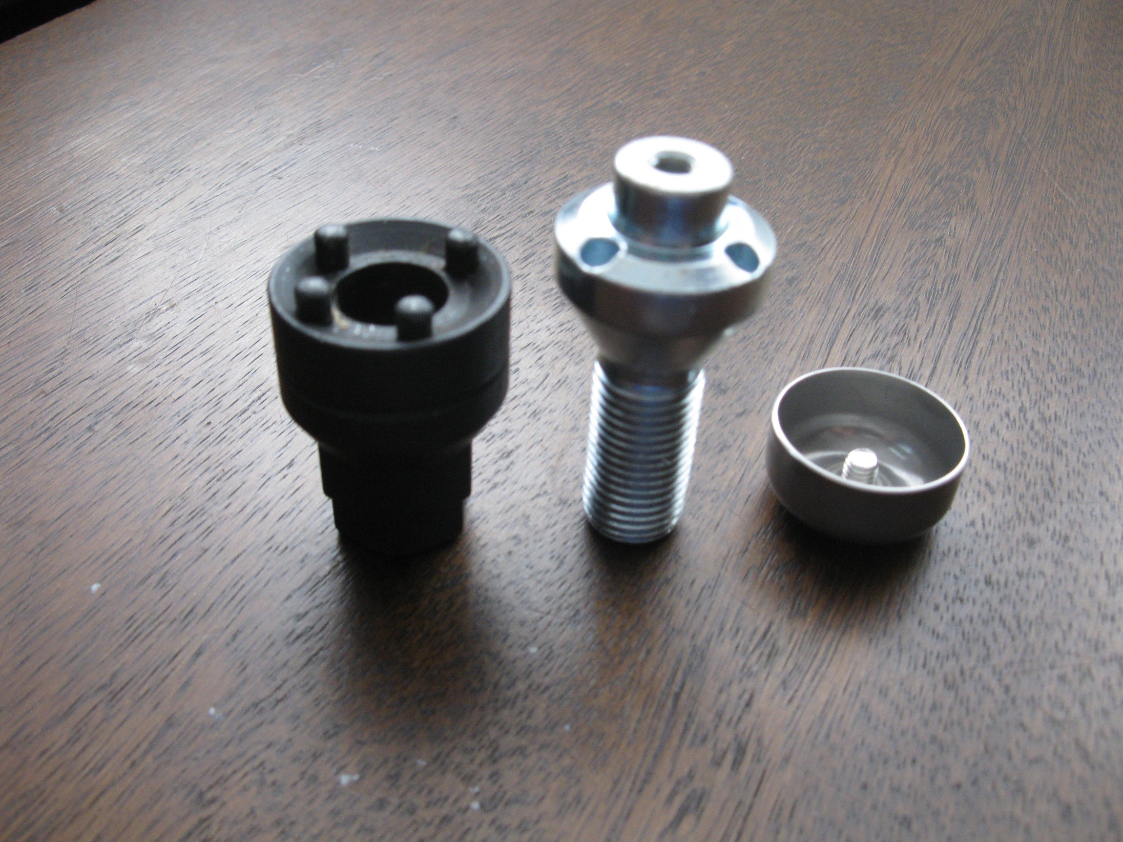

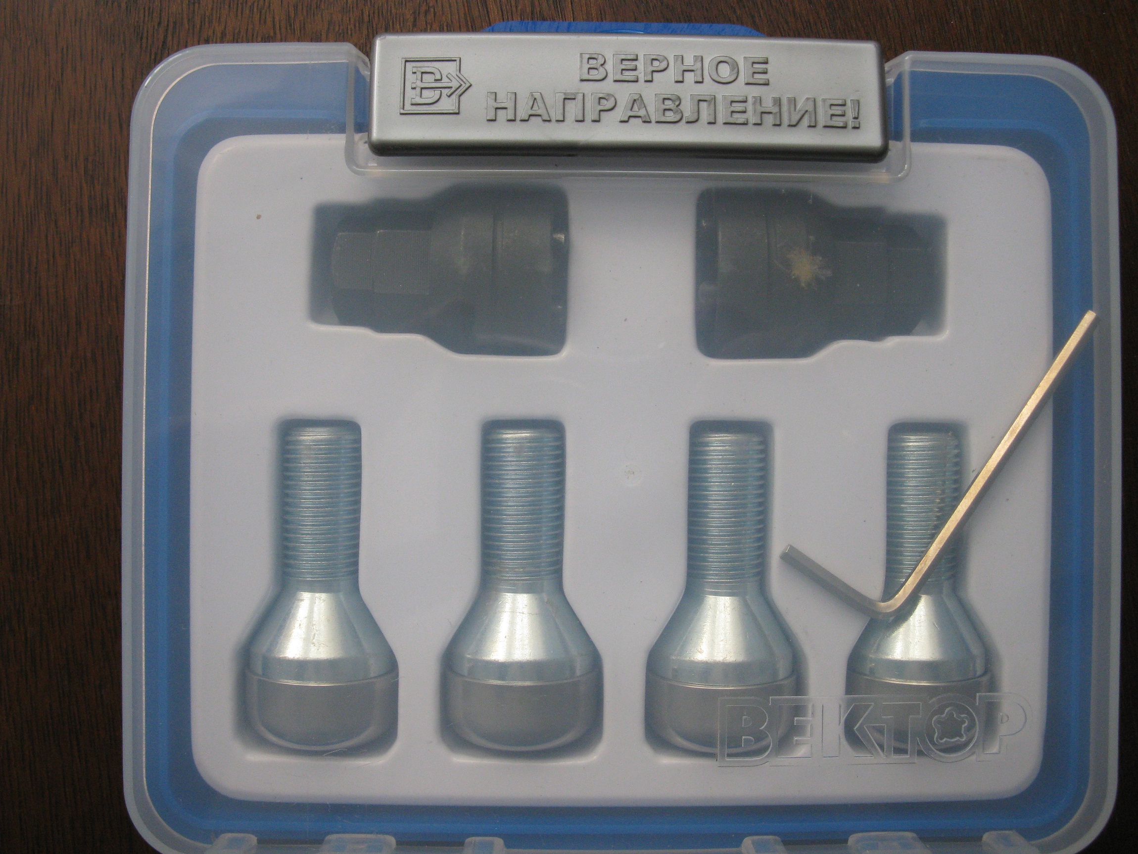

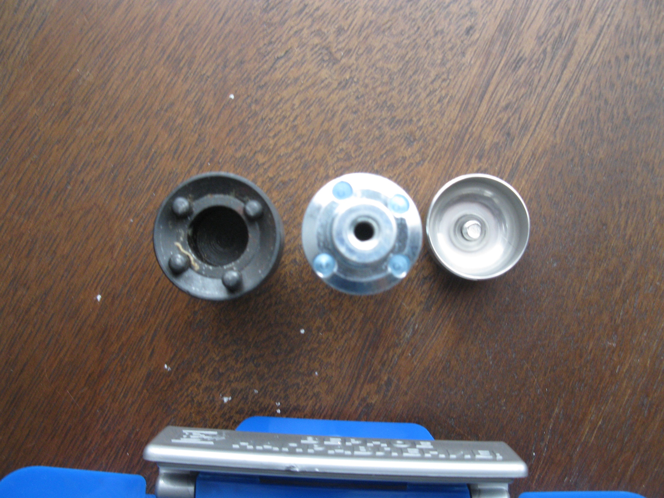

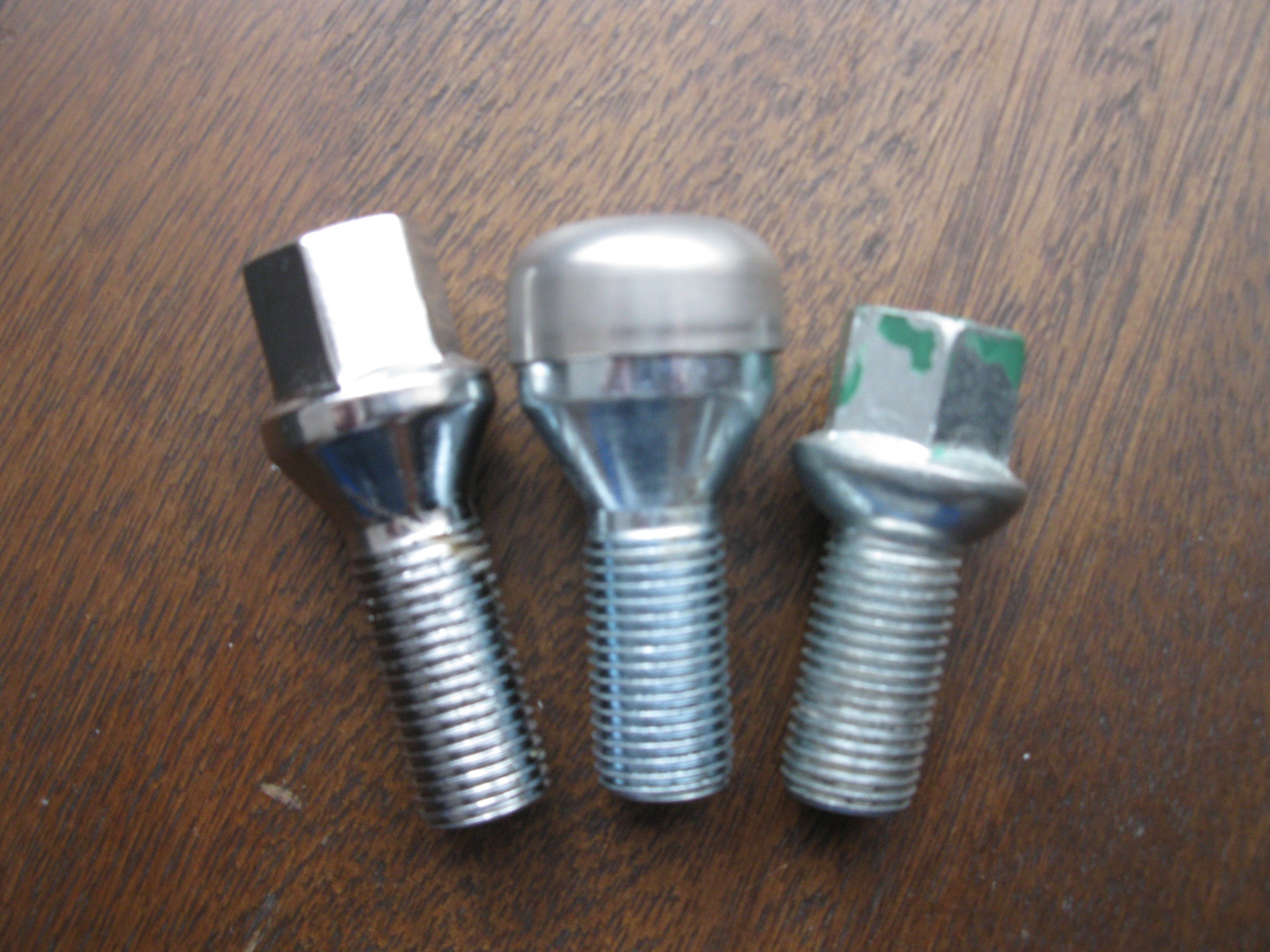

Купил секретки и болты для дисков "ВСМПО", там конус. Секретки-900р. Болты-20шт.X40р.=800р.
Секретные болты на колеса.
IMG_0313.JPG [ 1000.65 КБ | Просмотров: 8013 ]
IMG_0305.JPG [ 1.16 МБ | Просмотров: 8013 ]
IMG_0303.JPG [ 1.05 МБ | Просмотров: 8013 ]
IMG_0306.JPG [ 1.19 МБ | Просмотров: 8013 ]
IMG_0300.JPG [ 1.1 МБ | Просмотров: 8013 ]
IMG_0299.JPG [ 1.45 МБ | Просмотров: 8013 ]

ИМХО:
1. если под заказ, из хорошего материала - это правильно, т.к. подростки и бензин сливают, и колеса тырят и т.д. (кто из-за денег, кто из азарта...)
2. по материалу (из того, что продается) хвалят титановые
3. никогда не пользовался наворочено-кричащими дисками и супершинами, - просто "разумной достаточностью"
4. в основном продаются секретки с силуминовой внутренней частью, - слишком мягкой.
Вот такие мне и сорвали при переобувке весной. Потом пришлось только высверливать болт из литых дисков. Больше таких приключений не хочется..., авось обойдусь. :-)
Сообщения: 117
Благодарил (а): 17 раз.
Поблагодарили: 46 раз.
Кто же доверяет крутить секретки шиномонтажнику, у них в глазах только бабло и никакого чувства меры, без воздушного гайковёрта не работают, свернут что угодно. А с секретками надо бережно, как с женщиной и никому не доверять.
Именно эти, что на фото?
