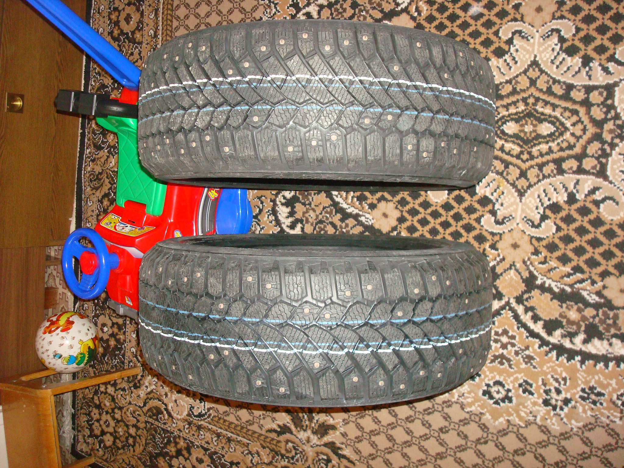

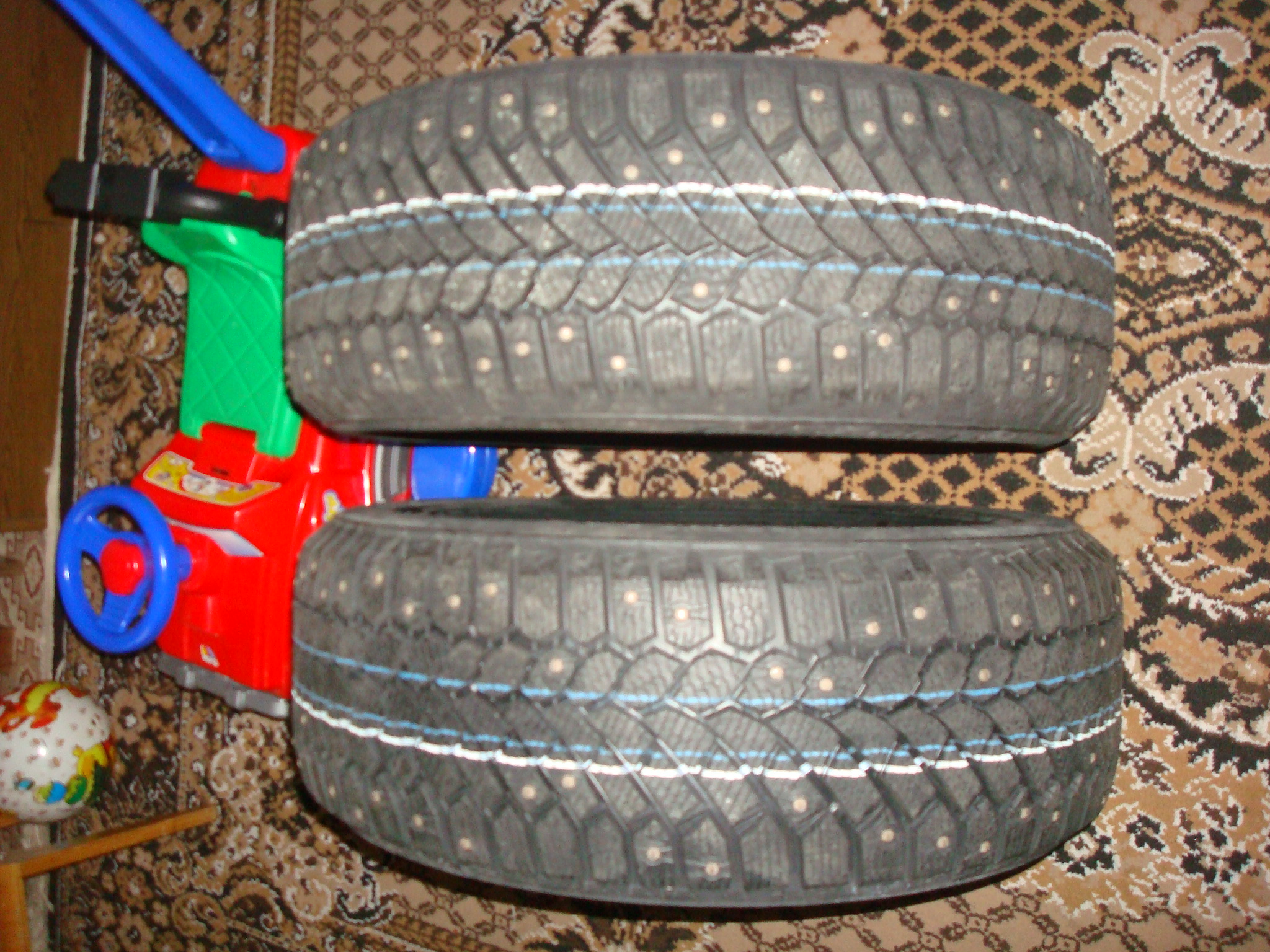

Доброго времени суток, прикупил сегодня комплект зимней резины Continental ContiIceContact 195/55 R15 обую на родные диски (литье хайлайн)
У меня возник вопрос по асимметрии рисунка протектора ... если ставить резину как положено то есть по надписям оутсайт и инсайт то рисунок протектора на одной оси будет стоять наоборот ... Кто катает данную резину отпишитесь как это влияет на управляемость и цепные свойства ? не уводит ли одну сторону ?

Как это? Почему на летней Каме-129 такие же надписи , а ничего не стоит наоборот?[/quote]
Запечатлил их чтобы было понятно, выставил как положено по надписям ....
см. внимательно на рисунок протектора....

Раз есть надписи аутсайз и инсайз, значит, резина несимметричная, это видно и по протектору. А теперь второй вопрос - направление вращения на боковине обозначено? Если нет, то она ненаправленная, и может ставиться как на левую, так и на правую сторону. Если направление вращения обозначено, то шины будут подразделяться на левую и правую, то есть они разные, и в комплекте должно быть две тех и две этих.
Так я и писал в первом сообщении что асимметрия , резина не направленная , смущает что протектор будет по разному сидеть на одной оси ... отсюда вопрос кто катает эту резину , не уводит ли авто в сторону и все ли нормально с управлением?

С официального сайта Континенталь:
"Внимание! Асимметричный рисунок протектора шины ConiIceContact на всех размерах данной модели не предусматривает специальные шины для левой или правой стороны автомобиля."
Значит, ненаправленная резина. Так что будьте спокойны, на поведении машины это различие не отразится. Это Континенталь, ИМХО лучшие зимние шины для смешанной эксплуатации. Мне тут нечего больше добавить.

Ну если быть точным, мой пост касался Контика, а он асимметричный. Если протектор симметричный и при этом направленный, то разделения на левую и правую не возникает, возникает только необходимость перебортировки при перестановке с одного болта на другой. Поэтому, чтобы никого не запутать, скажем так:
- симметричная ненаправленная - бортируется на диск и ставится на авто как угодно
- несимметричная ненаправленная - бортируется на диск с учетом внутренней/внешней стороны, ставится на авто как угодно
- симметричная направленная - бортируется на диск попарно (две в одну сторону, две в другую), ставится на авто попарно с учетом направления вращения колес. Для перестановки с одного борта на другой требует перебортировки
- несимметричная направленная - самая капризная, делится на левую и правую, бортируется на диск попарно,с учетом направления вращения и внутренней/внешней стороны, ставится на авто попарно с учетом направления вращения, с одного борта на другой не переставляется.
