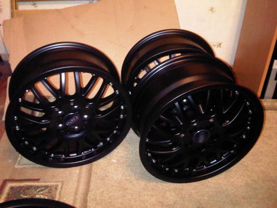

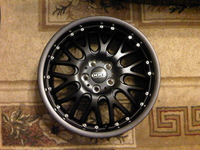

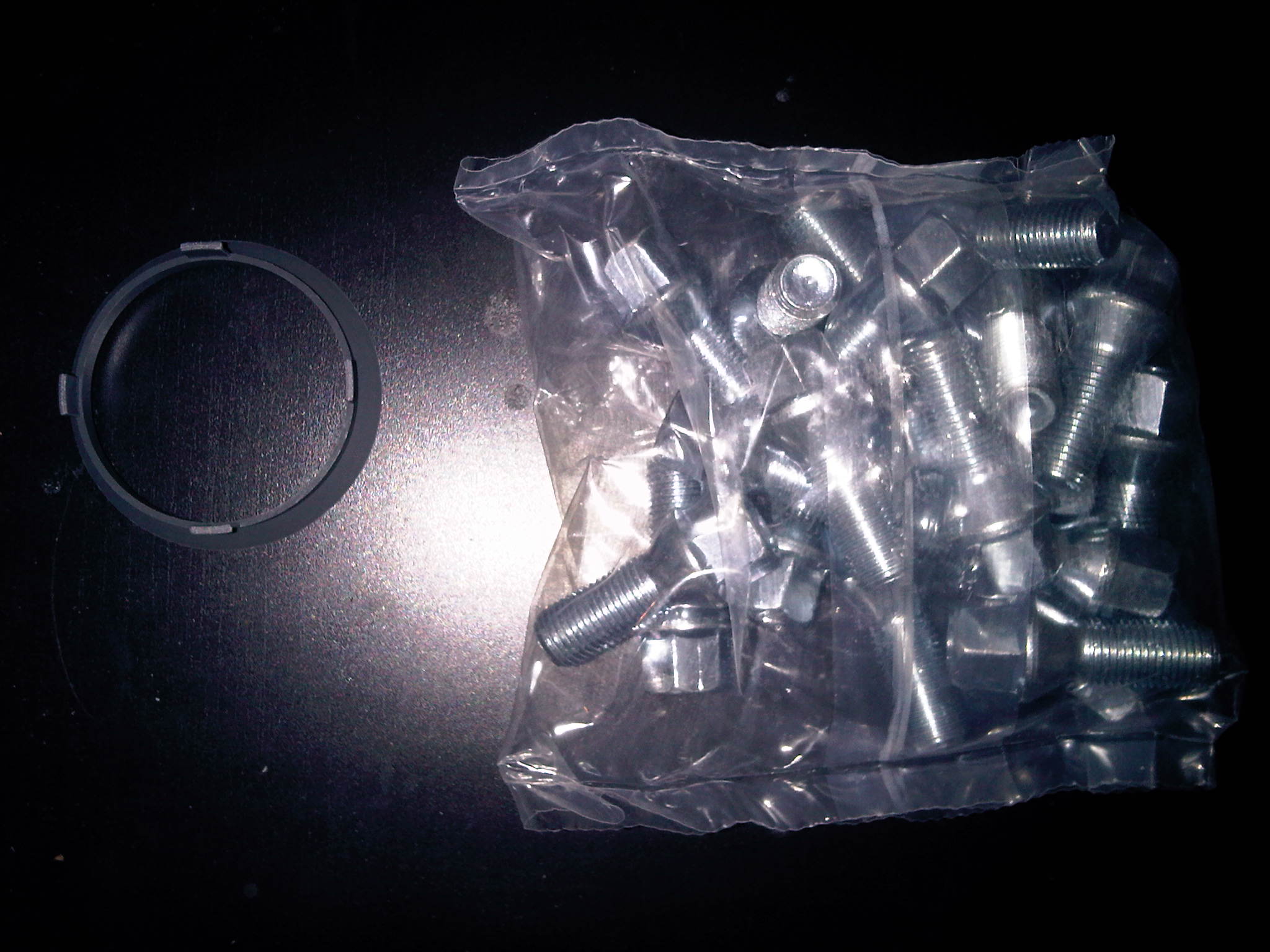

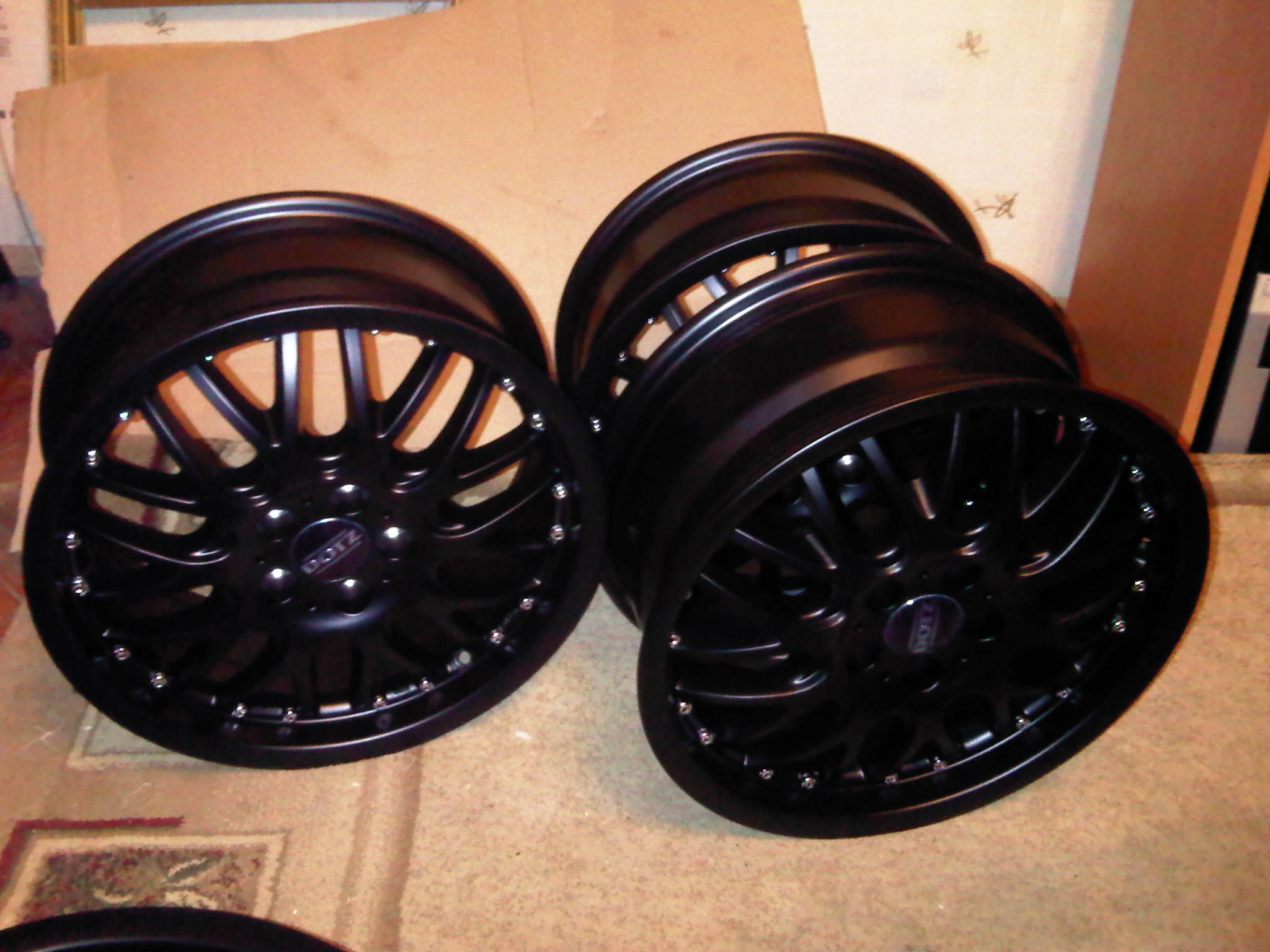

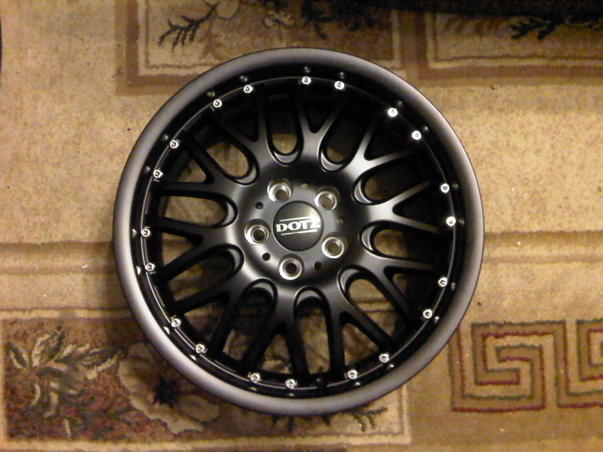

Вчера забрал со склада!) Так рад!) Ехали буквально 7 дней, как и обещали в магазине.
Итак параметры: Dotz Mugello Dark, 7JX16R, 5X100, ET35, 60.1mm
Обошлись всего: 12600 комплект дисков + 1400 набор болтов и проставочных колец. Заказывал в "Эксклюзив СПб" на Лиговке!
Резину буду брать 205/45/16, хотя многие настаивают на 205/55/16, обосновывая тем, что на низком профиле подвеска убьется и колесья...Пока в раздумьях)
Комментарий к файлу: Комплект болтов и проставочных колец

Не парься по поводу "подвеска убьется и бла бла бла" и ставь четкие 205/45R16... Во-первых, подвеска достаточно надежная у поло. Во-вторых достаточно того, что во-первых))))
Для подвески намного важнее оптимальный размер колеса для соблюдения правильной кинематики работы, поэтому еще вопрос у кого она убьется раньше - у тех кто ставит низкий профиль с соблюдением диаметра колеса или у тех кто ставит высокий, но больше оригинала на 1,5 см... На мой взгляд важнее аккуратность езды, а с низким профилем езда будет априори аккуратнее)))
Диски зачет, поздравляю, тоже смотрю их и борбеты. Как поставишь фото в студию!
