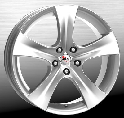

Присмотрел себе вот такие диски http://market.yandex.ru/model.xml?hid=1 ... 1&clid=502 Ширина х диаметр обода 7х15"
Диаметр расположения отверстий (PCD) 100 мм
Вылет (ET) 42 мм
Подскажите подойдут ли по размерам они на Поло?
А вот такие шины http://www.shinmaster.ru/item.php?id=2031810 Michelin Energy Saver 185/65 R15 88T
Ширина шины (Ш): 185
Высота шины (П): 65
Диаметр шины (R): 15
Индекс нагрузки (ИН): 88
подойдут к этим дискам?

1jktu колесо широкое, резина узкая, налезть, налезет, но будет не айс. Хотя бы резину 195. Да и диски бы лучше 6.5.
Хотя хозяин барин.
По параметрам не идеал, к дилеру ездить на них не стоит, могут начать мозги пудрить.

Если при подборе дисков опираться на требования VW, то идеально подходят диски: Replica VW47.
Типоразмер:
Ширина обода 6 "
Диаметр обода 15 "
Количество крепежных отверстий 5
Диаметр расположения отверстий 100 мм
Диаметр центрального отверстия 57.1 мм
Вылет (ET) 40 мм

А чем страшна разница в 0,5 по ширине? Будут выступать за габариты машины? К этой штрине плюсуется ещё 2 мм разницы вылета так я понимаю? Т.е. (0,5*2,5 см)/ 2= 0,625 Плюс 0,2 см = 0.825 см будет шире чем родные диски?

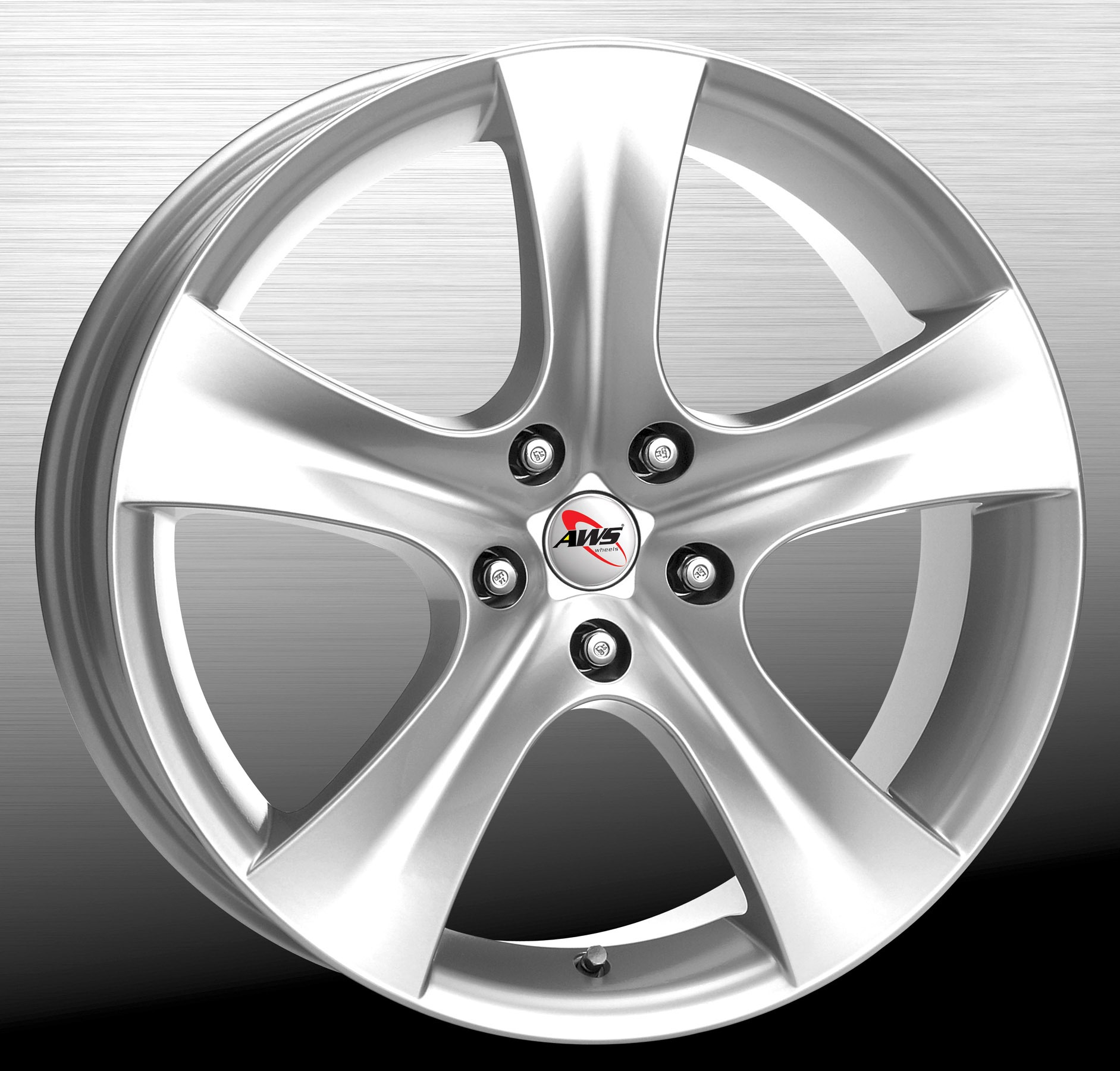

Как такие?
Комментарий к файлу: http://market.yandex.ru/model.xml?hid=166068&modelid=6935091
