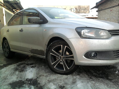

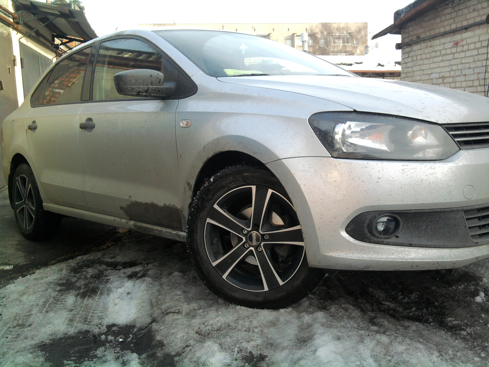

6,5 R16 резина 205/55 r16 за арку не цепляет а до стоики далеко
R16,и больше.
Фото0086_001.jpg [ 1.01 МБ | Просмотров: 4210 ]
mexanikus, а какой вылет ?
Зарегистрирован: 31 янв 2012, 20:07
Сообщения: 60
Откуда: Московская обл.
et 37
mexanikus, тупанул, извиняйте, наоборот из арок сильно наверно вылазят.
Чем МЕНЬШЕ числовое значение вылета (при прочих равных), тем БОЛЬШЕ колеса выпирают из арок.
