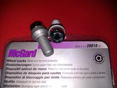

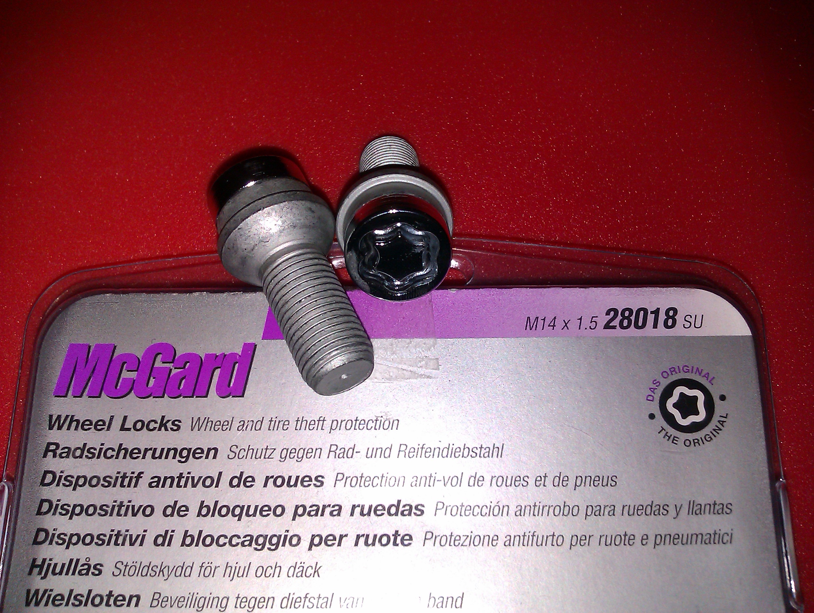

А зачем токари дяди васи и прочие макгварды когда есть 1K0 698 137 A
Родные VAG. 1400 р
Родные VAG. 1400 р
Не советую.Их всего 20 вариантов. Когда наш клубень затерял свой ключ, перебором нашли двойник.
Секретные болты на колеса.
IMAG0225.jpg [ 1.19 МБ | Просмотров: 7812 ]

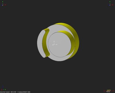

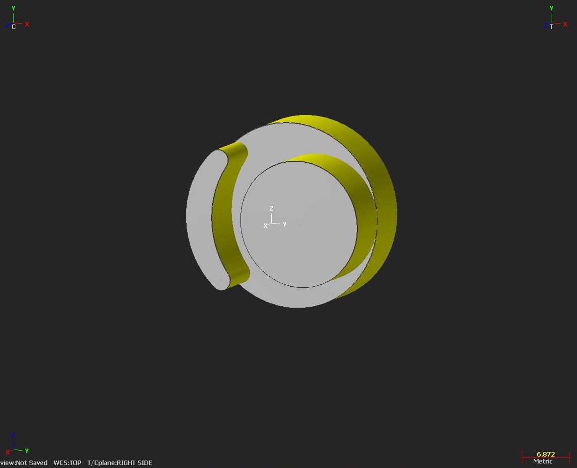

Господа, кто в курсе какой радиус у болта от стандартного литья на хайлайне, имеется в виду тот радиус на болте который уперается в диск !!!
Пытался померить этот радиус не получается, может есть какой нибудь чертеж стандартных болтов ???
P.S.
Хочу сделать болты секретики сам, посоветуйте какой секрет лутше сделать, оборудывание позволяет изготовить самолет ))) по этому любая фонтазия реалезуема, главное надежность во всем !!!
На фотке это то что я смог придумать, критекуйте )))
секретик 2.JPG [ 34.97 КБ | Просмотров: 7902 ]
Секретик.JPG [ 37.99 КБ | Просмотров: 7908 ]

eka-бука писал(а):
Проектирую я болты так чтобы они были максимально жосткие, и держали туже нагрузку что и обычный шестигранник, думаю полностью, заменить все болты на эти !!!
Есть задумка сделать два вида болтов, и два болонника ))), это уже из моей фантазии.
На второй рисунок Секретик.JPG в предыдущем посте необходимо добавить внешнее вращающееся кольцо, иначе все отворачивается "газовым" ключом (если ставить на штамповку).

Fan писал(а):
Согласен с вами, но я расчитываю все на литье, тобишь газик отменяется )))

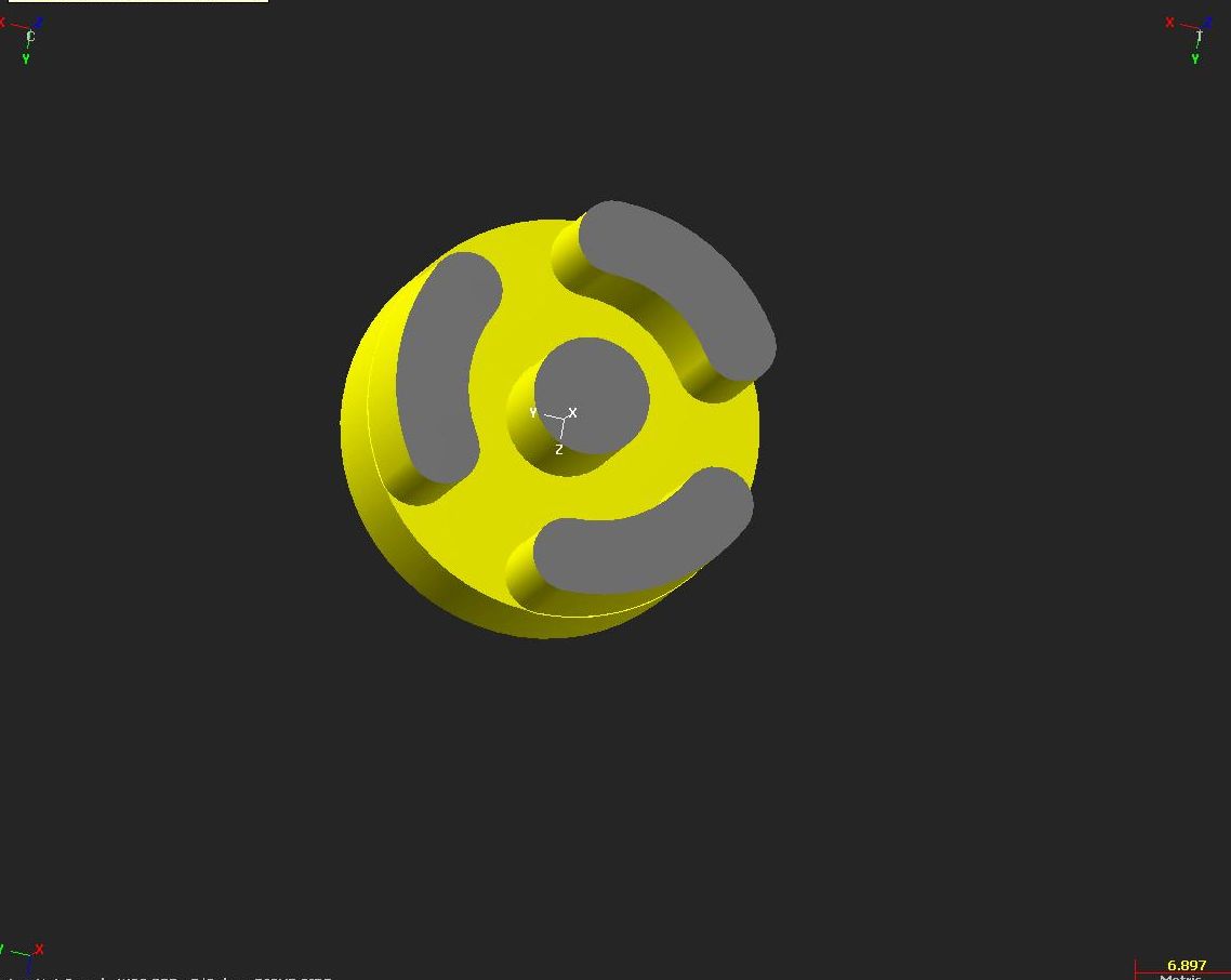

Еще вариант ))
Секретик 3.JPG [ 35.81 КБ | Просмотров: 7808 ]
