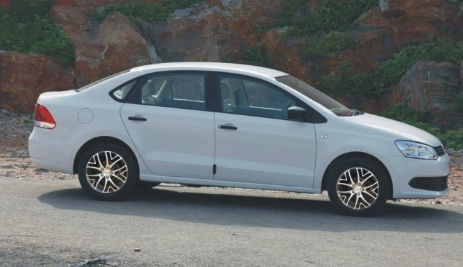

Думаю от стандартного вылета 40мм, можно вполне отклониться на пару мм и в +, и в -. ЕТ 38 вполне подойдет. Я себе вот такие присмотрел http://www.kolesa-kik.ru/goods/?wc=5642 Думаю на белом будут классно смотреться. Вот пример, хотя надо вживую смотреть.

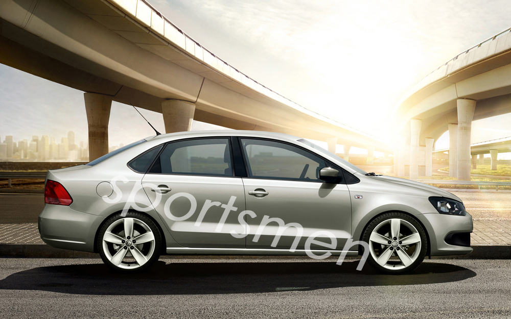

Вот на мой взгляд идеальный вариант - оригинальные R17
autowp_ru_volkswagen_polo_sedan_1111111.jpg [ 463.35 КБ | Просмотров: 8006 ]
Тоже эти диски очень нравятся. Но если смотреть по каталогу это Topas 18-дюймов + оригинальные они для golfa в списке для polo таких нет
