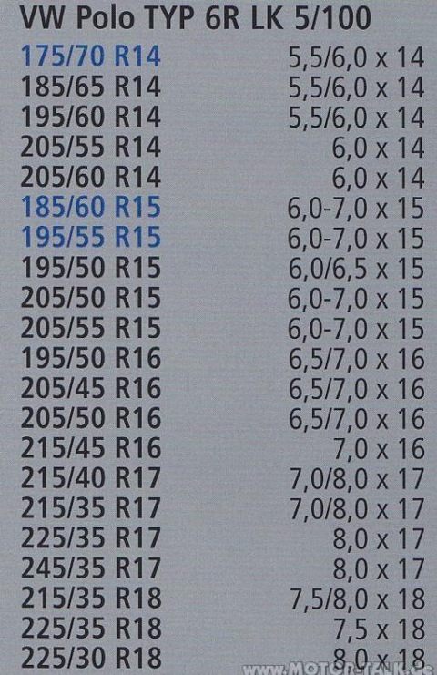

Давайте в этой теме обсудим колёсные диски размерностью R16 и больше.Ну и резину к ним.

Почитал темку, задумываюсь, стоит ли покупать вообще диски на лето будущее...брать 15 или 16...
Ездил я раньше на акцент, штатно R13 175/70, поставил R15 195/50, диски изготавливались на заказ, с одними из правильных параметров для это размера.
Колесо естесвенно стало выпирать сильнее, чем при штатном размере. Брызговики стояли, но в сторону от крыла не уходили, может немного... У кого нет брызговиков, ставьте быстрее на любом размере колес. Песком/снегом/водой отполирует порог так, что вы офигеете.
Теперь о минусах:
-Были 2-3 царапины на крыле снизу, у переднего колеса. Камешек вылетает из под колеса и царапает ЛКП крыла.
-Сильнее забрызгивает грязью бока.
Так что думайте. Проехал я на этих дисках, тыс около 20, техническое сост авто осталось такое же.
Ходил я вчера рядом со своим комфортом, смотрел на колесо, как оно выпирает. Если смотерть в "створ", то оно почти на одном уровне с крылом. Если поставлю R15 195/55 ET40 6J, то оно будет на 7мм ближе внутрь и на 3мм выпирать, если верить шинному калькулятору. Надо отметить что R16 195/55 ET40 6J, будет ближе/и выпирать на эти же 7мм/3мм, но будет ближе на 9мм к колесной арке.
Ну а дальше, чем шире резина(205...), тем сильнее будет выпирать.

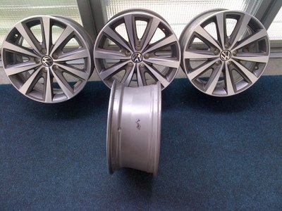

Всем привет! Заказал я вообщем в Германии вот эти дисочки: Original Volkswagen Polo 6R Alufelgen "Syenit" 7x16 ET 46) Жду, на днях должен получить... Думал заказывать к весне, но мне же не терпится :grin: Резину планирую всетаки на них вот эту Michelin Pilot Sport PS3 215/45 R16 XL, закажу к следующему сезону тоже в еуропах, ибо дешевле получается, чем тут брать. Что думаете, однополчане?

На драйвера парень прям ищет такие где заказать всем ищешь прошёл. Диски бомба, а Вы Дмитрий повернутый ;)

Мишань, да я на них дааавненько глаз положил. Благо немцы знакомые подмогли и нашли мне новые по нормальной цене, целая история. Не смог устоять :oops: Да, и кто-то мне говорил, что мои стоковые хаевские колесья искажают весь вид моего искренне обожаемого любимца. :P
Диски шик, че по деньгам и возможности заказать еще??? ;)
Dinamit , диски обалденные dolf_ru_
