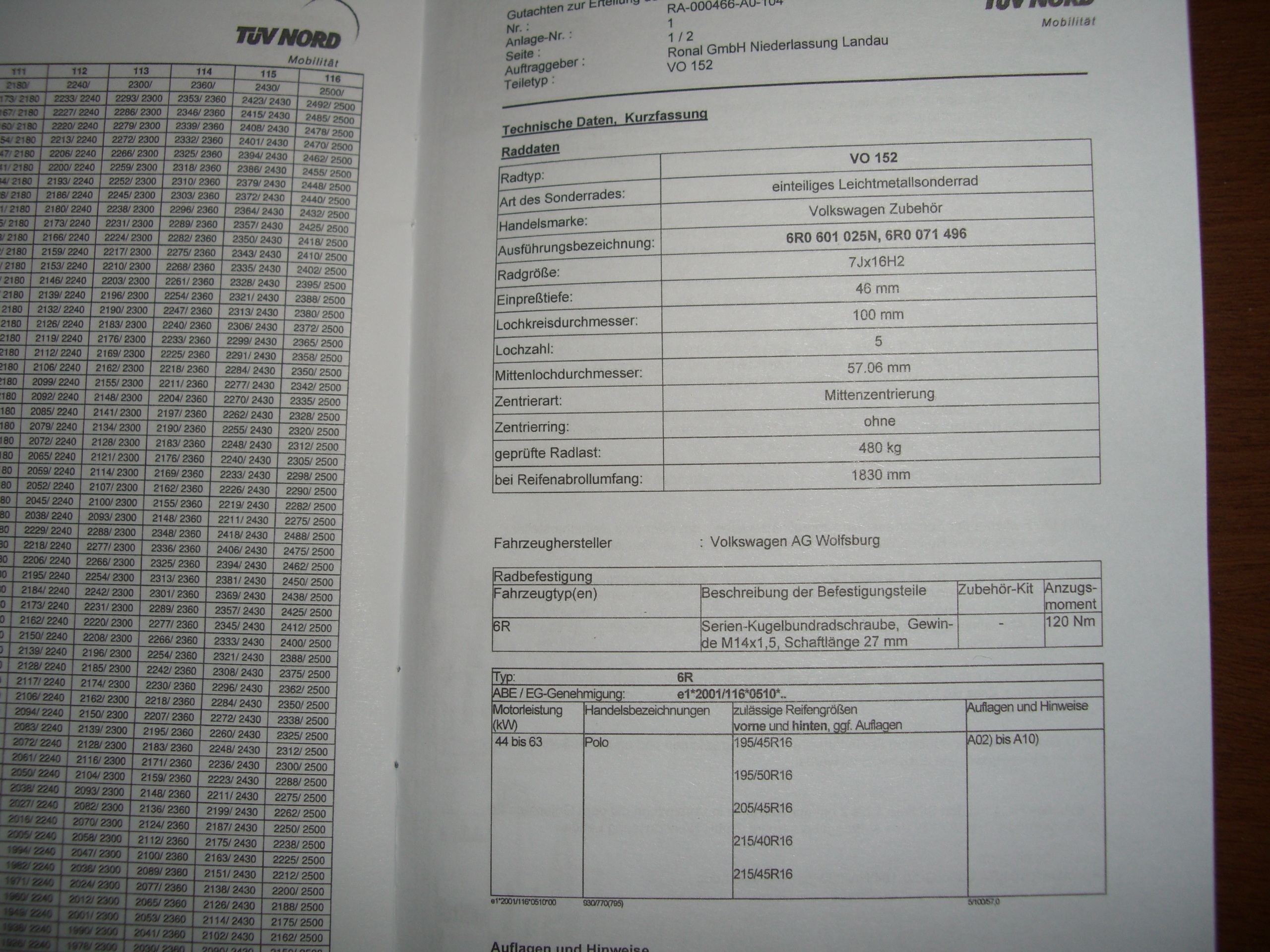

Очень даже не плохой вариант скажу я тебе. :good: Полистал сейчас паспорт к своим дискам ( напомню размеры в штате 7Jx16, ET-46, 5х100, DIA 57.1) Там прям прописаны типоразмеры резины. Итак на R16: 195/45, 195/50, 205/45, 215/40 и 215/45.

dinamit, будь добр, сфоткай пож-тф паспорт, с размерами и вылетом, очень нужна фотка. Заранее спасибо bt
Сообщения: 643
Благодарил (а): 1139 раз.
Поблагодарили: 459 раз.
Не вопрос. Пожалуйста. bt
R16,и больше.
CIMG3484.JPG [ 1.31 МБ | Просмотров: 6350 ]

благодарю))) bt
