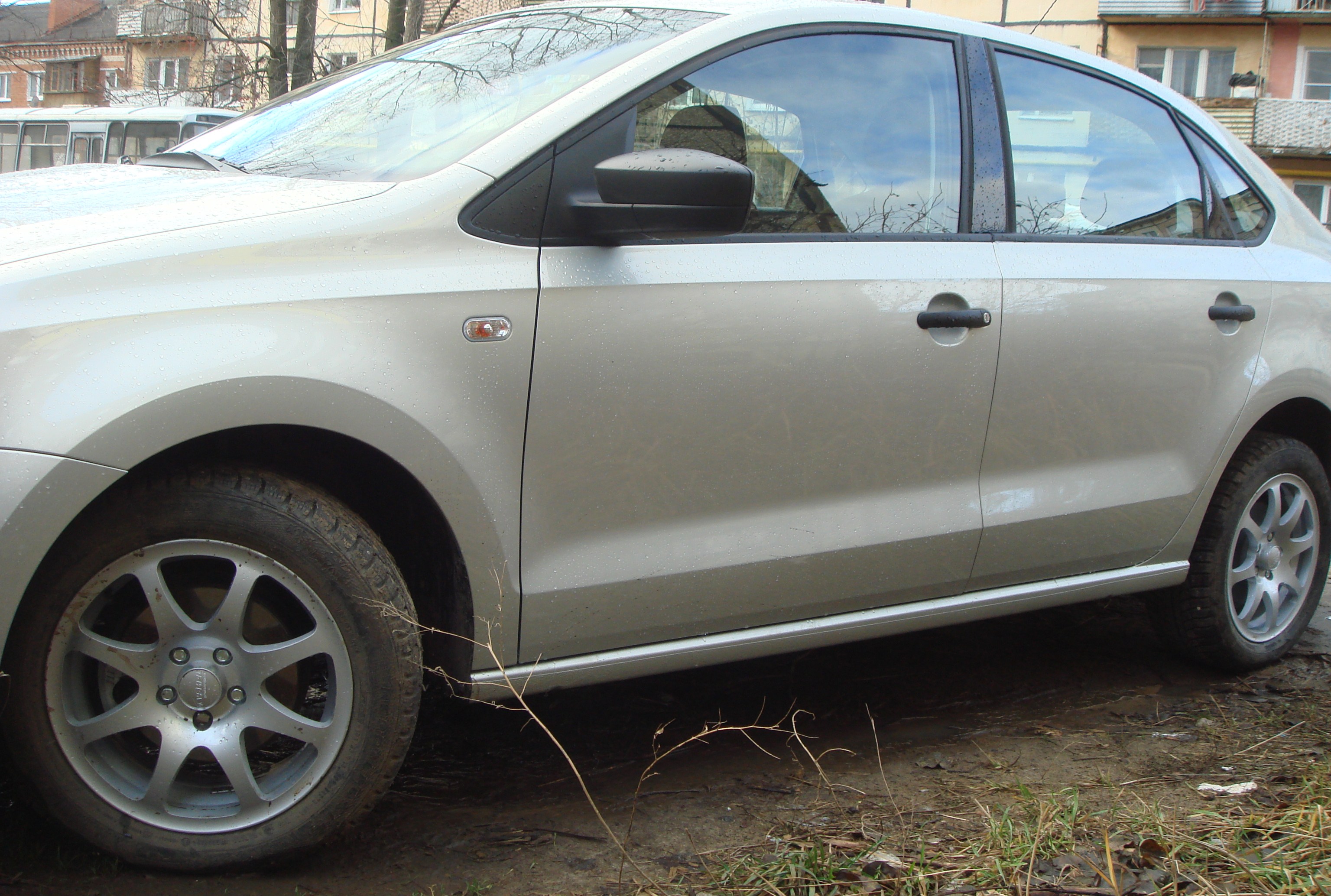

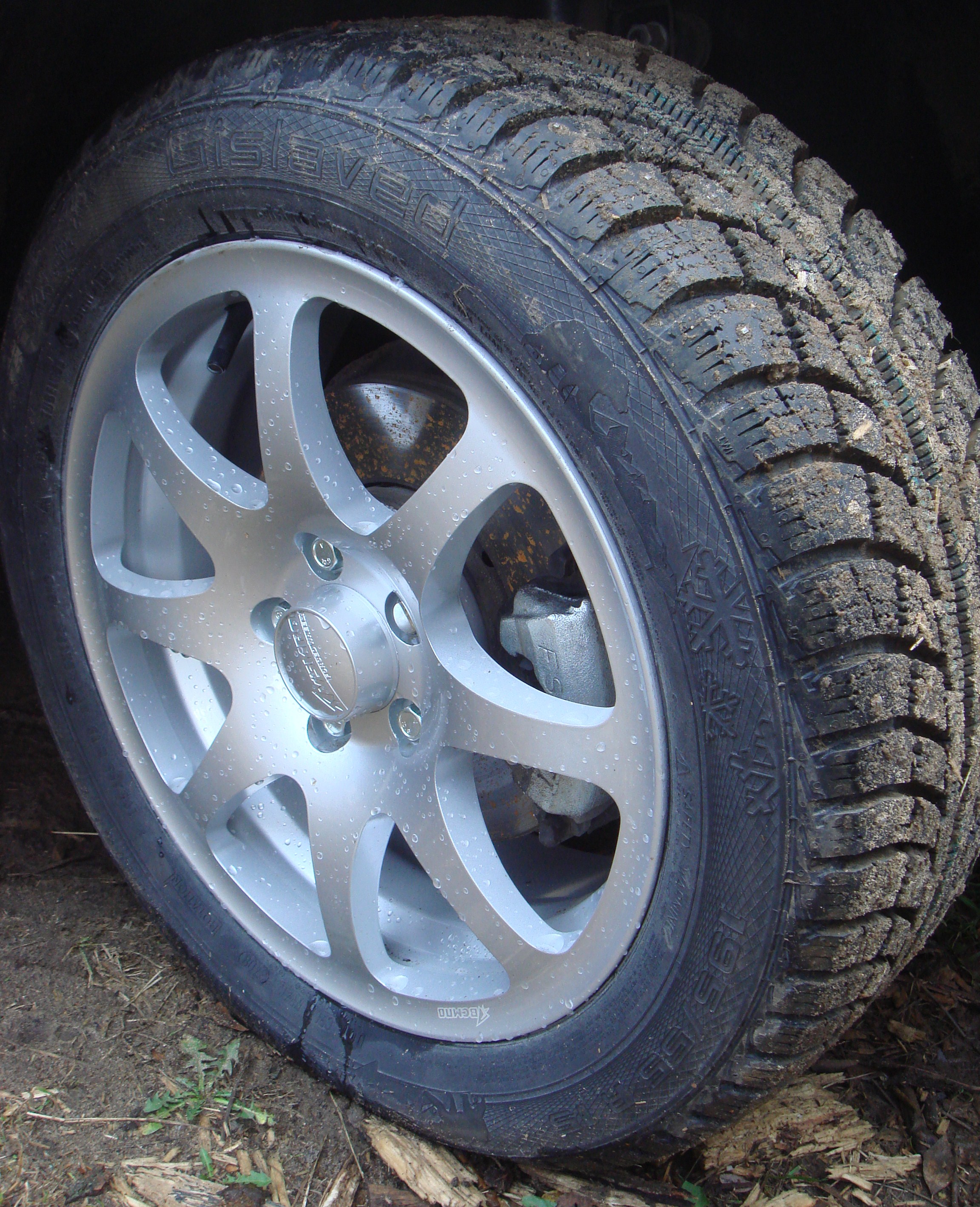

поставил себе гиславед NF 5 195\55\15 шипы на дисках J6.5 ET 38 R15 все ОК !!!
Зимние шины для поло седан
DSC03239.JPG [ 1.11 МБ | Просмотров: 11833 ]
DSC03238.JPG [ 1.52 МБ | Просмотров: 11833 ]
