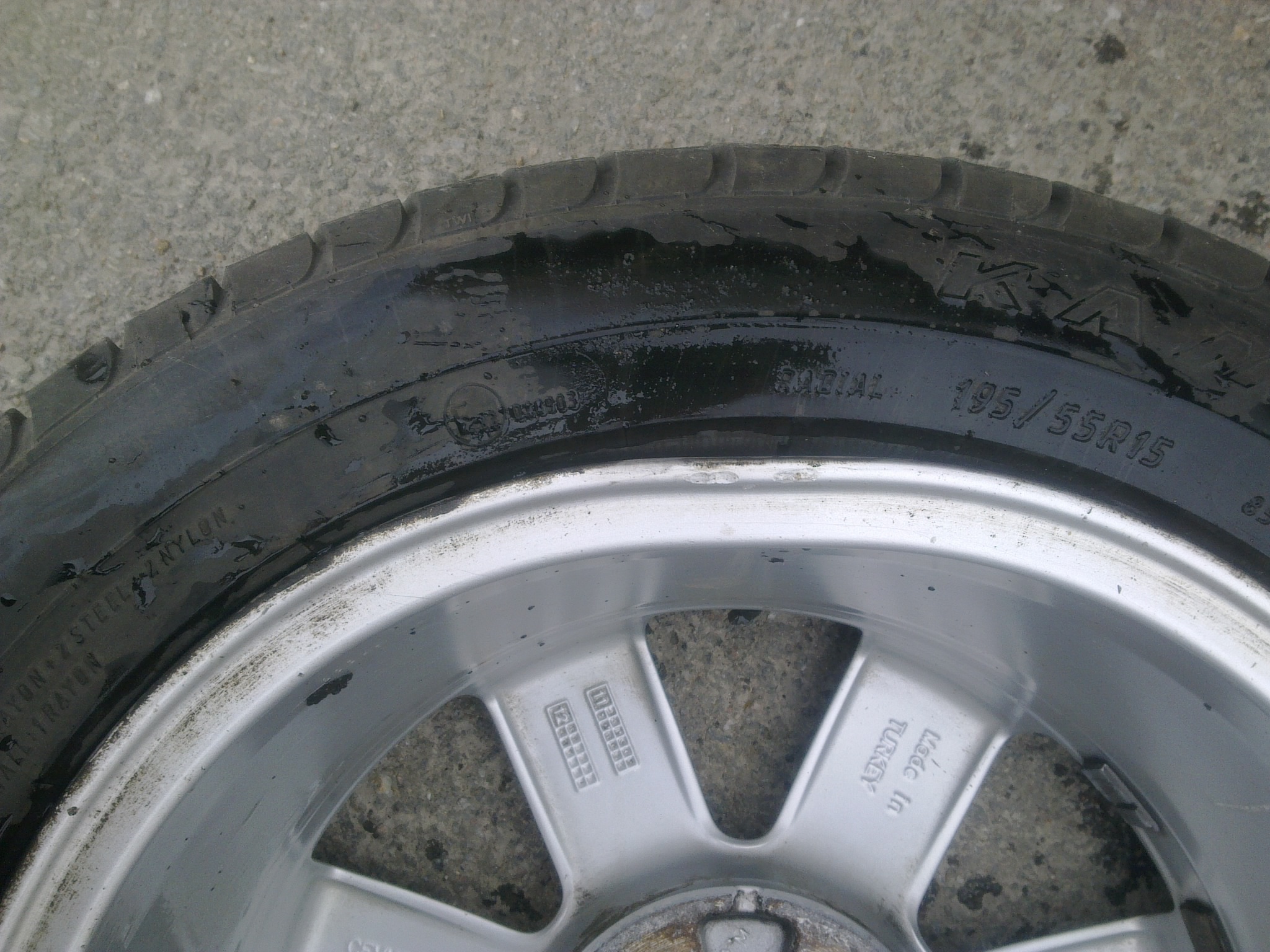

Поло 12 года выпуска. диски литые 15.. турецкие. дизайн WV47 резина 195/55

итог влетания в яму: передний диск с внутренней стороны погнут (глубина прогиба меньше 10-15 мм.) задний диск уцелел, обошлись балансировкой.

Комментарий к файлу: По виду-ерунда!
Диски КиК Поло КС585 (R15x6J)
Фото0239.jpg [ 829.73 КБ | Просмотров: 2227 ]
