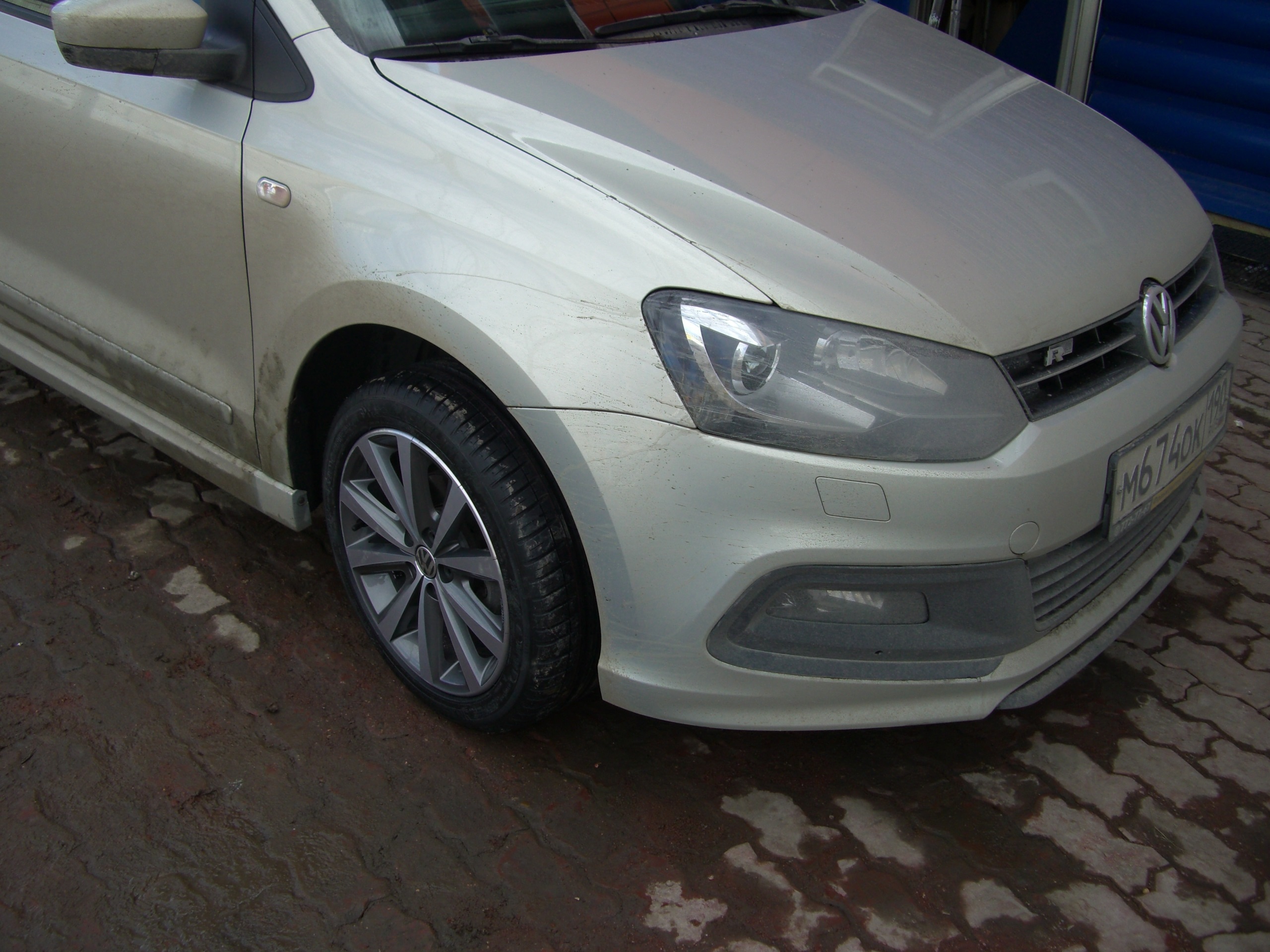

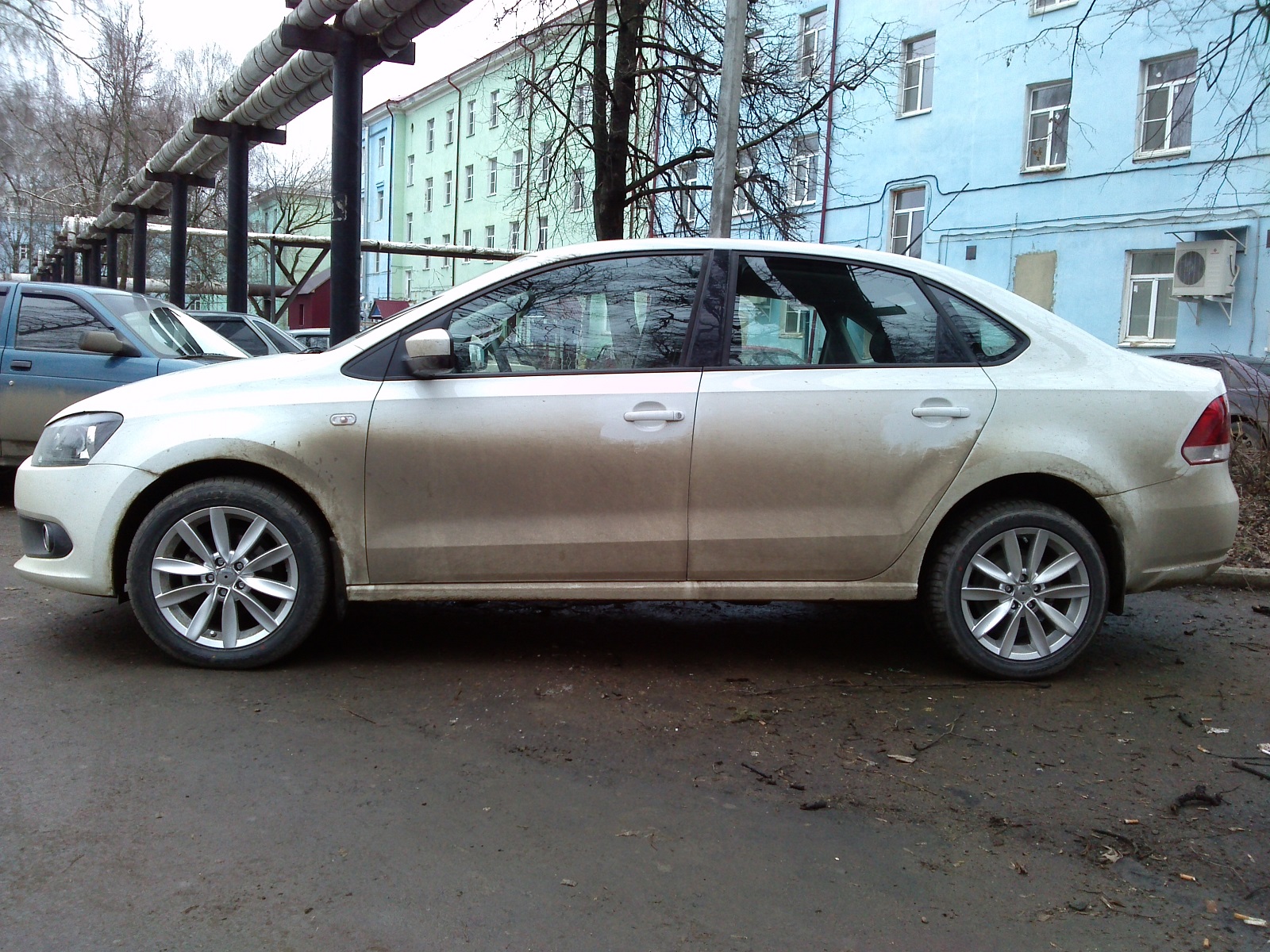

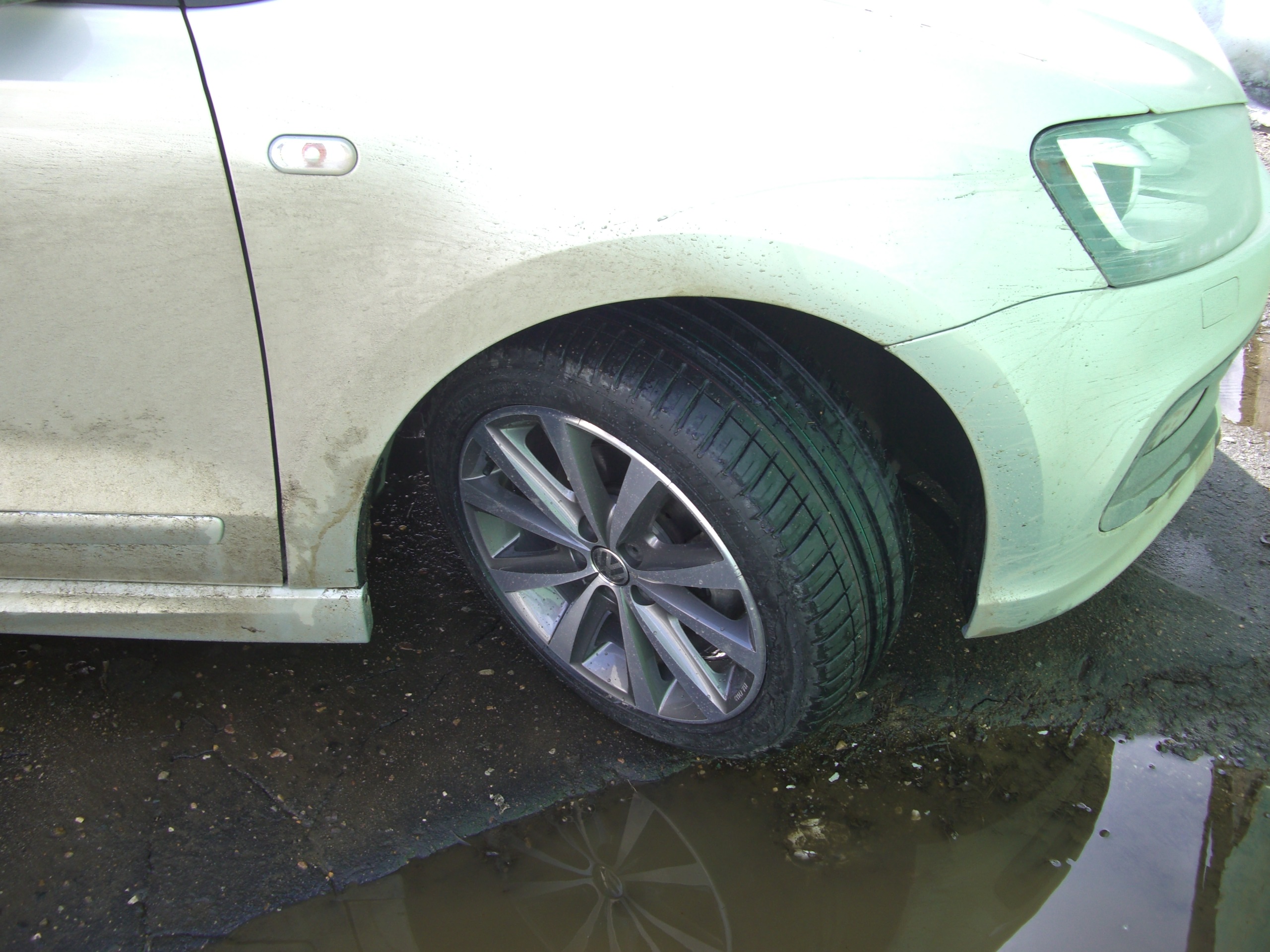

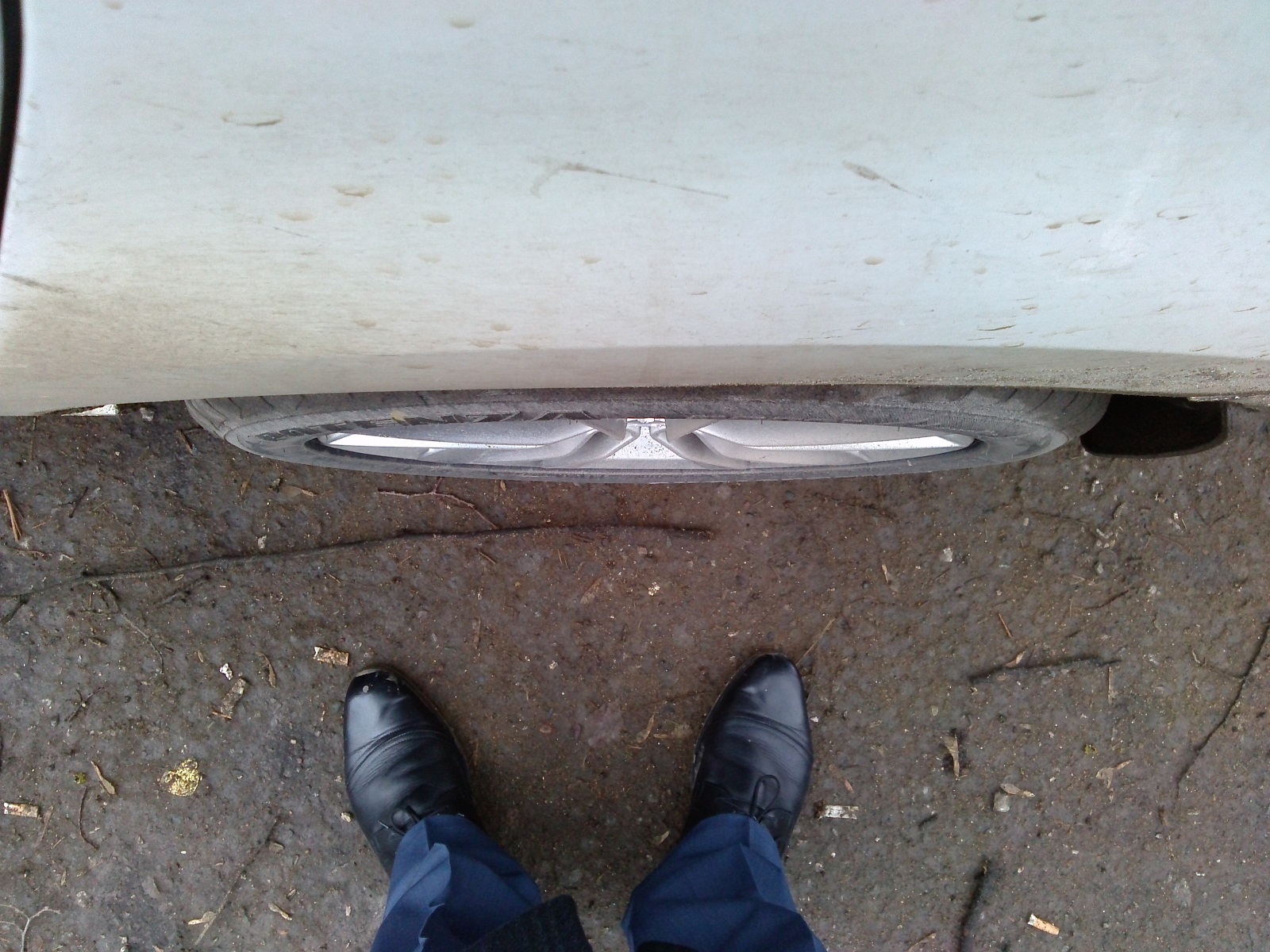

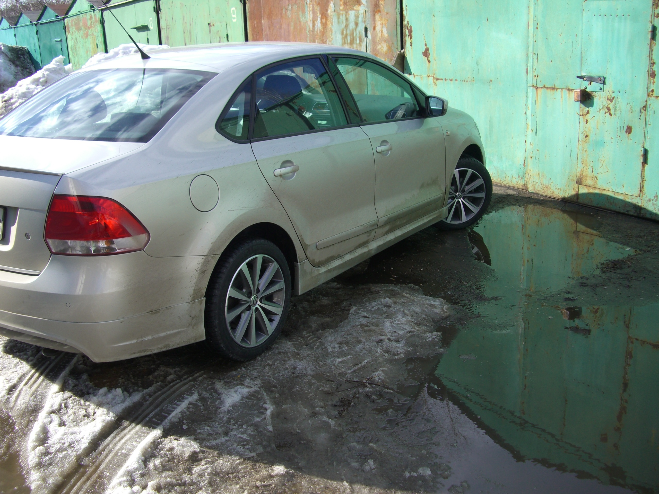

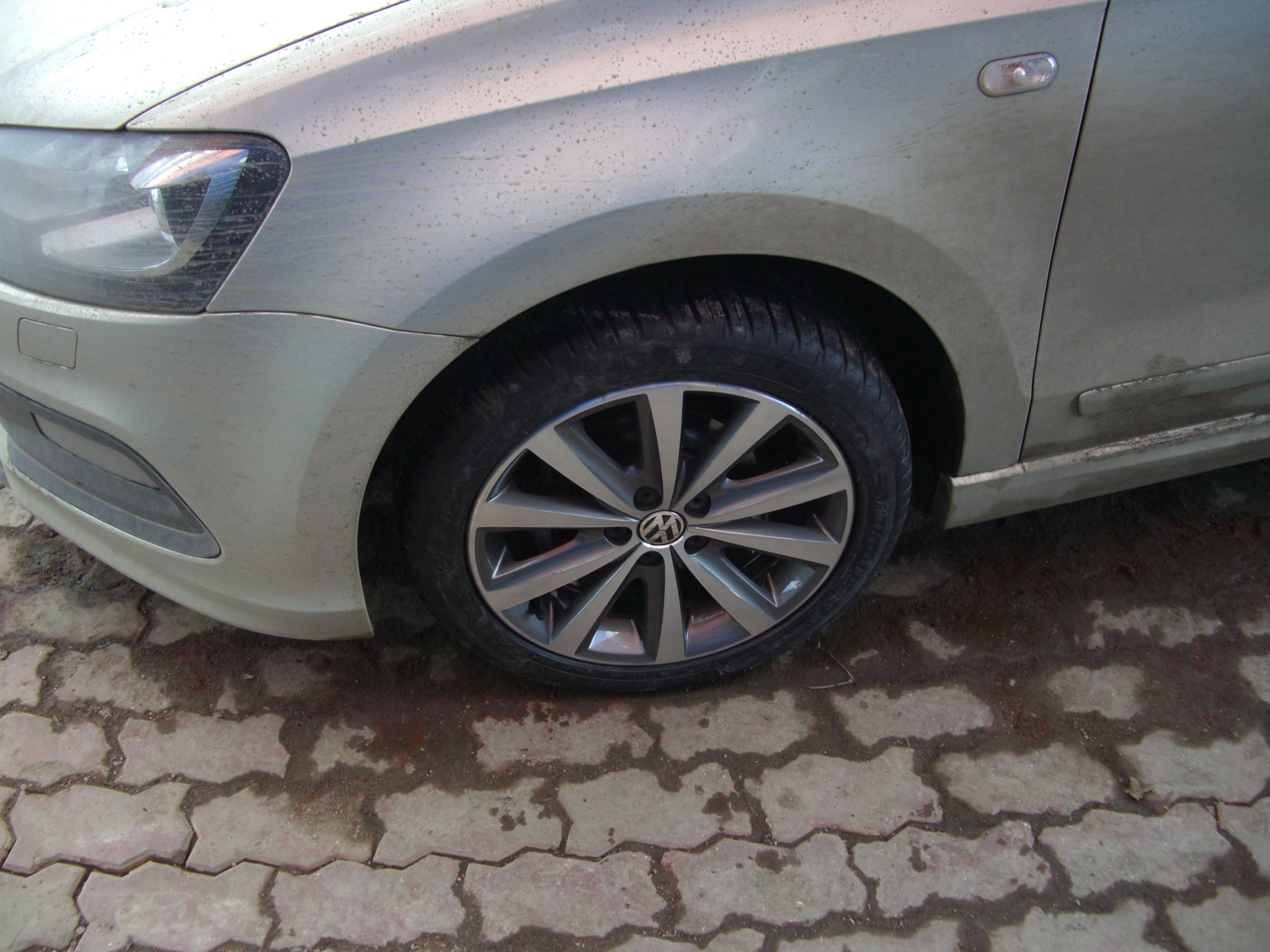

Вот поставил свои. Replika Audi 015. 7/16 et 34. Резина Бридж Потенза Адреналин RE001 205/50. Вот теперь думаю не широковато ли. Так вроде нигде не трет. Но выпираю существенно. Когда брал (по осени еще) все остальные были с вылетом от 42 и более, боялся, что будут тереть об стойку. Думаю наверно ЕТ 38 надо было искать. Может продать эти, пока не поздно и взять с другим вылетом? Хотя конечно ширина имеет смысл, вчера в дождь по трассе 140 шел вообще без проблем. Консультировался с менеджером в салоне, он сказал, что все ок. Но им доверия нет.
Комментарий к файлу: Вид с переднего крыла. Попытался максимум вертикально снять.
R16,и больше.
3.jpg [ 487.96 КБ | Просмотров: 6101 ]
Комментарий к файлу: Вид с заднего крылы
R16,и больше.
2.jpg [ 579.18 КБ | Просмотров: 6101 ]
Комментарий к файлу: Общий вид.
R16,и больше.
1.jpg [ 728.85 КБ | Просмотров: 6107 ]

Mafia1986
VW 16 /7J, ET46 родной размер

А до деталей подвески с таким вылетом доставать колесо не будет?

Чисто теоретически, что бы нагрузка на ось/подшипник осталась такой же/близкой к оригиналу, нужно что бы центр диска оставался там же, т.е. ширина обода распределялась поровну во внутрь и наружу. В таком случае самый оптимальный вылет 39 для 7 ширины. В общем в конец запутался. Есть вариант с ет 42 взять с двойной сверловкой на 5*100 и 5*112. Вопрос только куда свои деть.

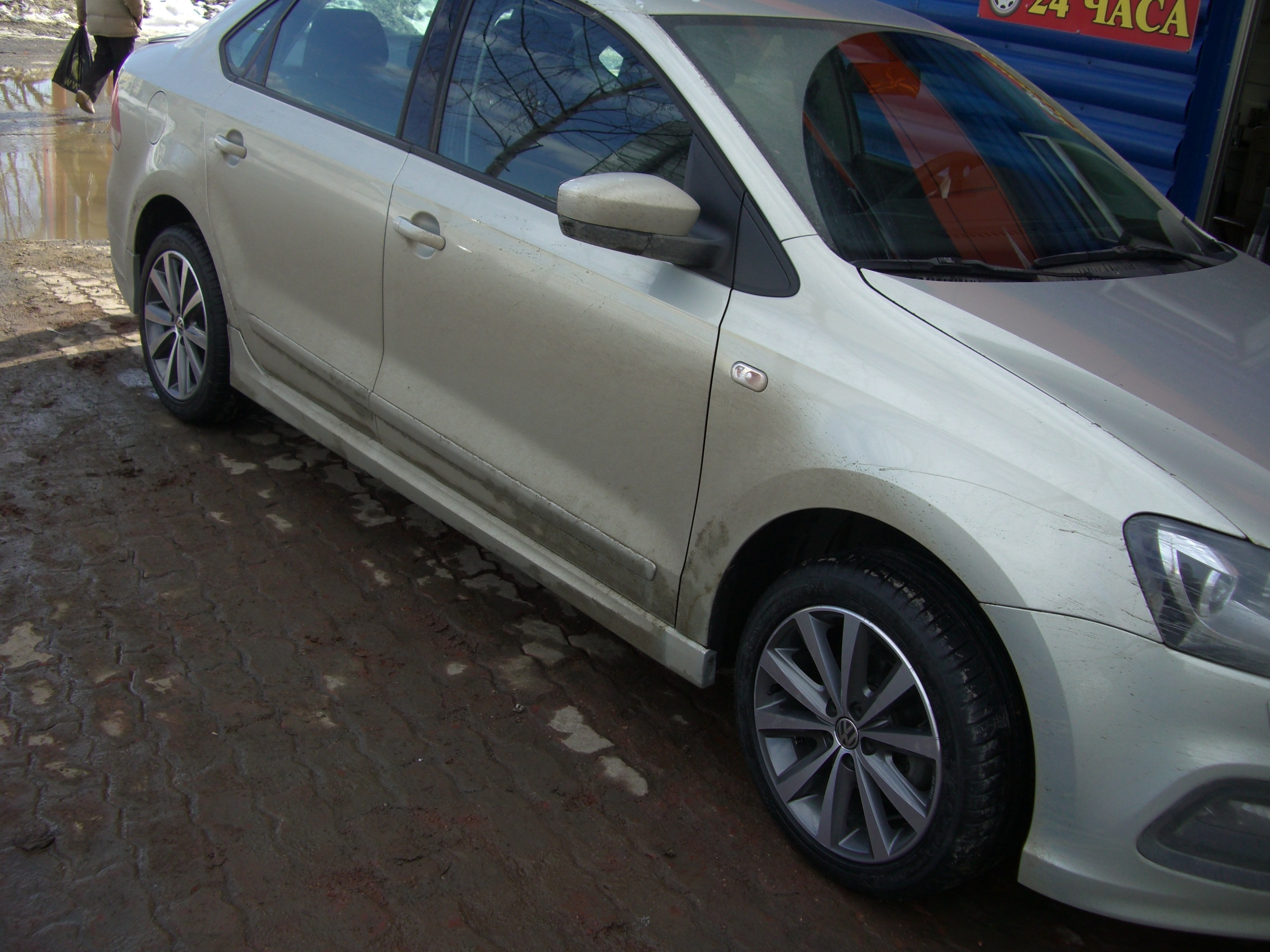

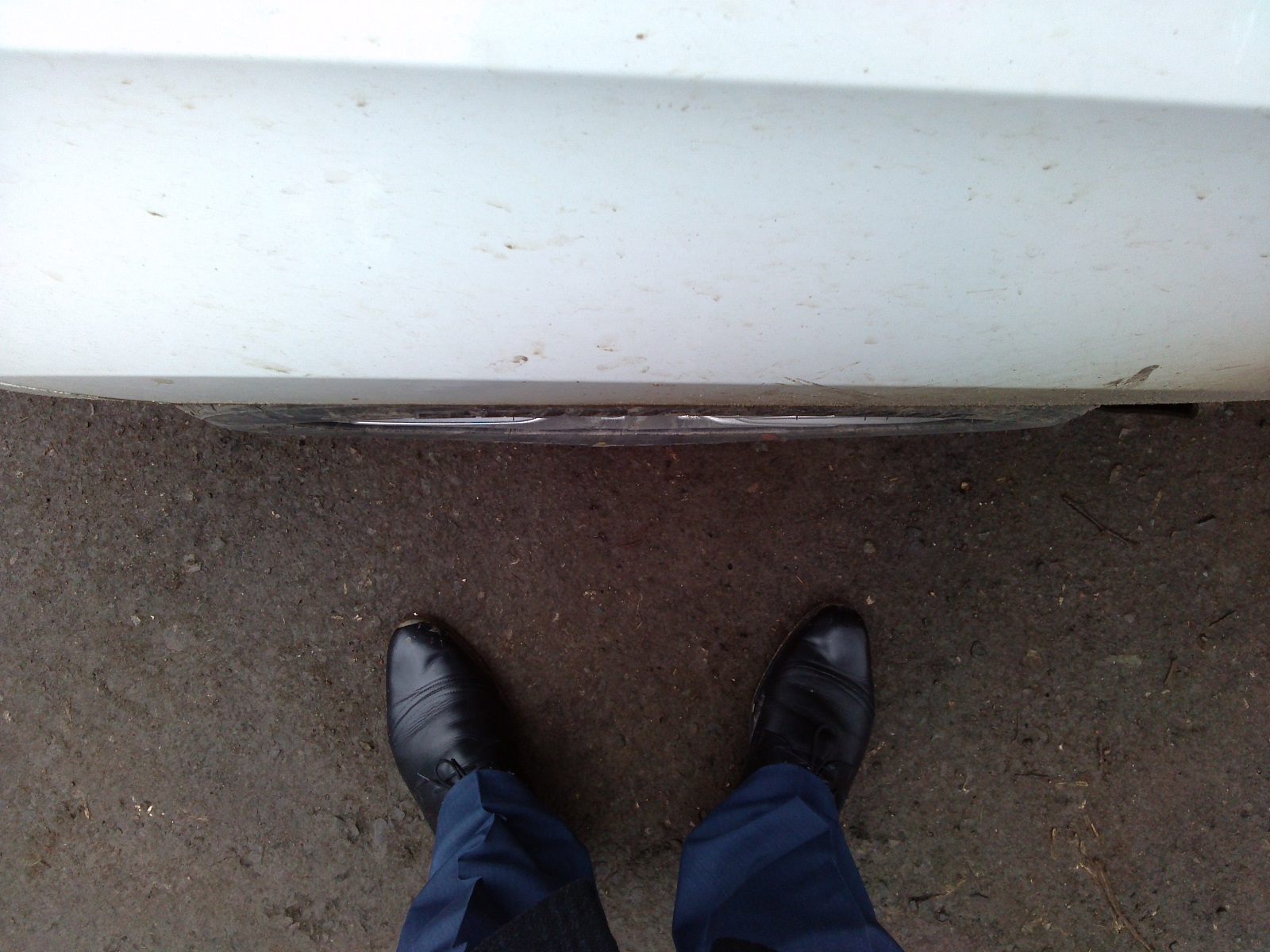

Ну что друзья, я тоже не сдержался сегодня и поставил :roll: ... По ощущением: Руль стал заметно тяжелее, но не критично, по плавности хода, управляемости и мягкости резины на кочках-супер!!! Ибо MICHELIN-этим все сказано. Я ожидал намного худшего однако. По поводу цепляет, вылезает и т.д. Ничего нигде не цепляет и не трёт, все размеры резины и параметры диска штатные как на хетче. Всё мега отлично, я очень доволен результатом! cheer
Получилось так, зацените:

Получилось не то что офигенно, а супер офигенно. Красаффчик. Руль кстати у меня то же потяжелел на примаси значительно. И чуть сильнее стал по колее ехать, как мне показалось. Но мне ОЧЕНЬ нравится.

В общем заказал новые диски. Replica LS VW2 7.0x16/5x100/5x112 D57.1 ET45 Silver. Решил взять с двойной сверловкой, т.к. в будущем может джетту возьму или что-то новое, что фолькс выпустит (если конечно ступицу не поменяют). Теперь буду ждать доставки, она правда только на след. неделе будет. Что конечно не перестовало смущать при общении с представителями интернет-магазинов, так это то, что большинство меня уверяло, что при вылете 45 диск будет задевать за тормозной суппорт или стойку. Кстати если кому надо могу эти свои продать, хотя конечно с вылетом 34 широко выступают.

Mafia1986 Всё встанет не переживай. И еще место останется. Я сегодня выкручивал колесо и смотрел специально. Там до стойки ещё как до звезды. Параметры у твоего нового диска будут практически штат.
