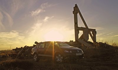

Мужики, поставил себе литье на 17) и резина 205х45...10л бензина хватает на 50км (как показывает бортовик), езжу не сильно активно...Подскажите, какой расход у вас!?
R16,и больше.
