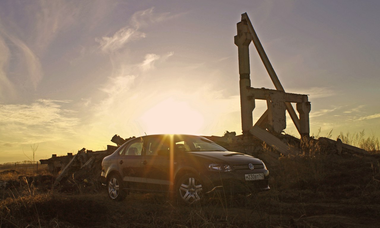

Мужики, поставил себе литье на 17) и резина 205х45...10л бензина хватает на 50км (как показывает бортовик), езжу не сильно активно...Подскажите, какой расход у вас!?

а что значит как показывает бортовик? Ты в пустой бак заливаешь 10 л, а он пишет осталось 50 км? То это сильно приувеличино. Лучше сам замерь, если интересно. 10 л залил и заметь километраж и сколько на нем проедешь, тогда уже и волосы рвать начинай :grin:
Сегодня залил 50л, бортовик показал что хватит на 450км...и средний расход по городу был 10,9л...До скольки можно считать машину на обкатке, до 1,5тыс км пробегу?

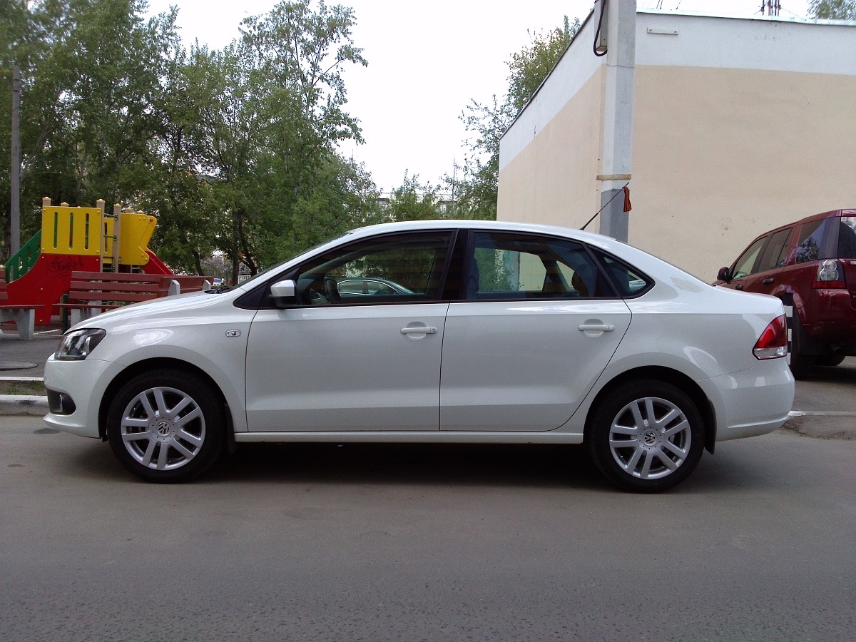

Подскажите, диски 17 радиуса, 8й ширины с вылетом 32 влезут к нам? Резина 225 на 45 :)

в теме выше смотри Вылет должен быть 46. Колеса будут сильно за арки вылазить

Да пусть вылазят - главное чтобы не терли нигде) Я вот сомневаюсь из-за ширины 8...

Нет, не влезут. 215 ширина-это максимум, что к нам можно засунуть без последствий. 32-й вылет встать может и встанет, но это будет мега жесть. Да еще и с шириной 8. Зачем такие эксперименты? Чуть выше глянь, наш одноклубник Mafia1986 избавился от дисков с 34-м вылетом не просто так. Так что думайте.

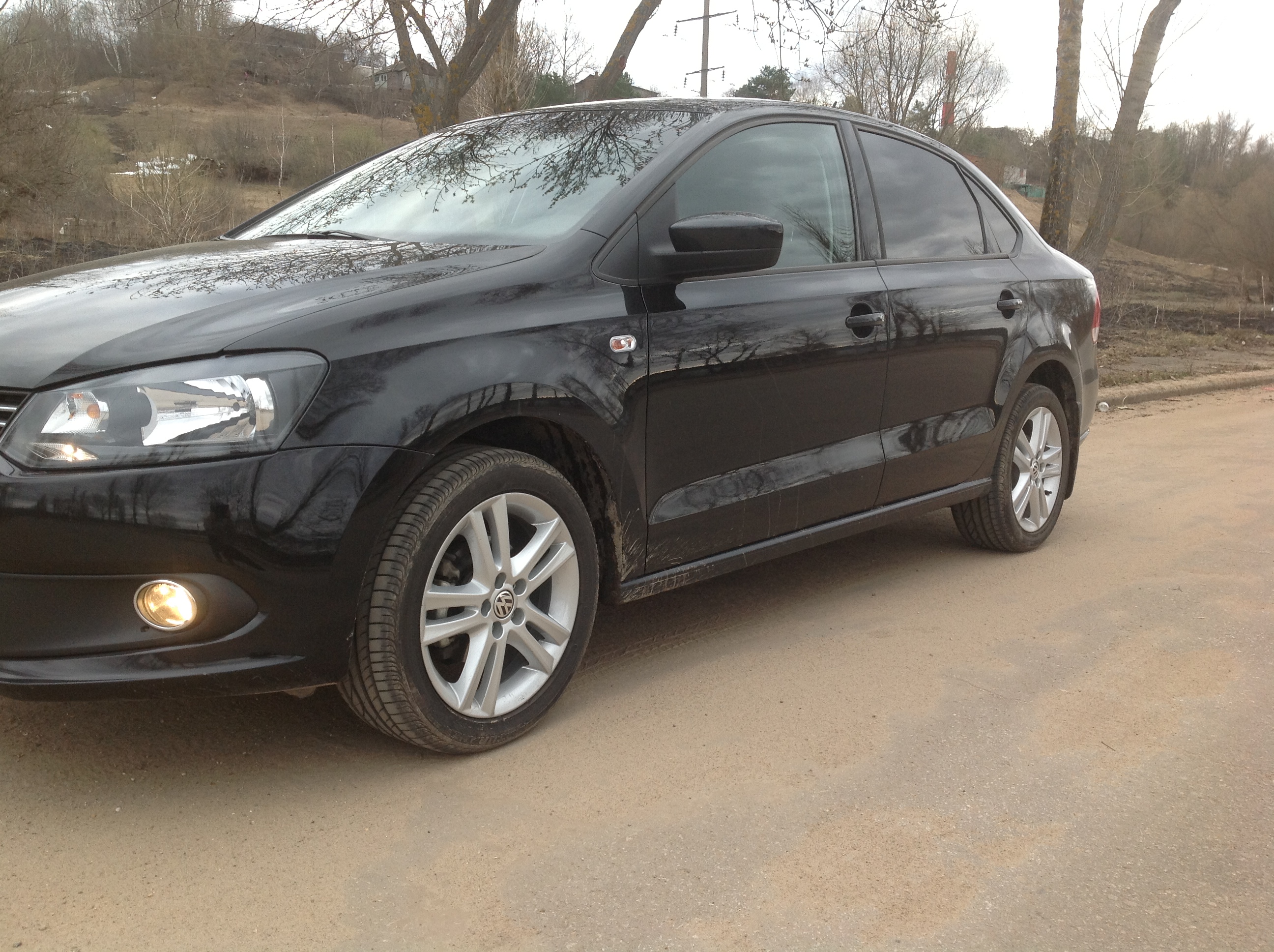

Всем привет!! и я поставил диски Elba 6,5J x 16 ET 43 Шины Bridgestone Turanza ER300 215/45 R16 86 H доволен очень laie_68
