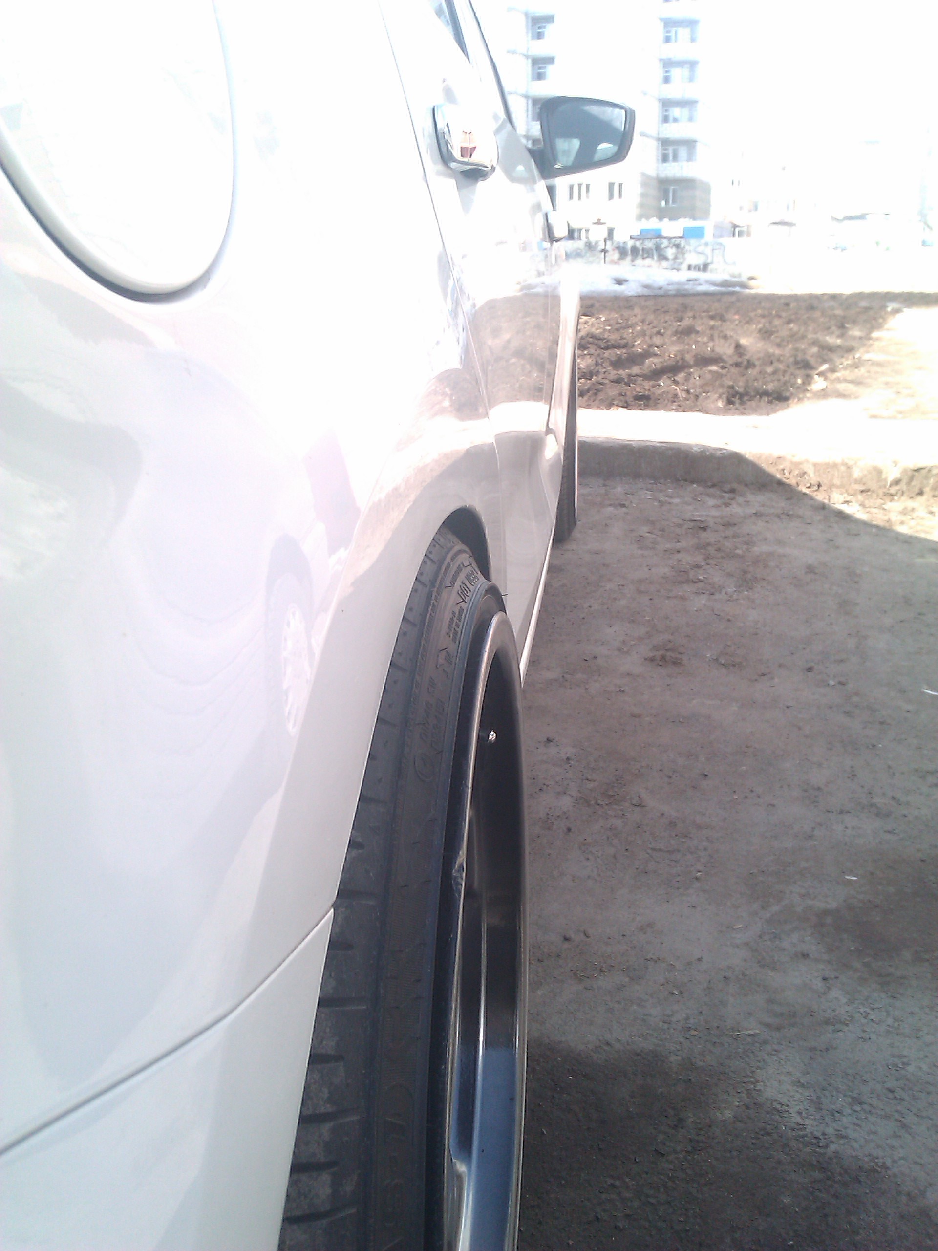

Nark52, Уж если фотаете, то хотябы косяк на заднем правом спрячте. R16,и больше.
Зарегистрирован: 06 фев 2012, 21:24
Сообщения: 30
Откуда: Сургут
Поблагодарили: 20 раз.
Может вообще удалить все фото? судя по коментам сюда не за полезной информацией заходят, а чисто пофлудить и высказать никому не нужное мнение.
Зачем прятать косяк на диске? я их такими купил, этим дискам больше 15 лет, и не такое бывает.

Уважаемые форумчане, прошу вас подсказать, подойдет ли вариант диска с резиной?
Диск - R17 7j 5x100 ET45 ЦО67,1 (вроде можно уменьшить через проставочное кольцо до нашего 57,1).
Шина - 205 45 R17.
Выше в теме обсуждался такой вариант с вылетом 42.
Также просьба откликнуться владельцев такого сочетания. Не трет ли нигде при загрузке в авто 4 человека + груз в багажник? В поворотах не чиркает?
А то я прошлой зимой увеличил размер колеса на 35 мм - итог терло при поворотах и на кочках.
Тут всего на 16 мм, но все таки есть сомнения.
