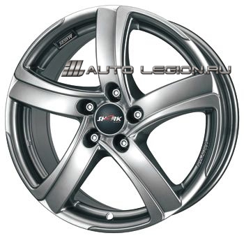

Немецкие диски "Alutec Shark" с оригинальными параметрами VW POLO: SIZE - 15x6, PCD - 5×100, ET - 40, DIA - 57,1. Подходят родные болты (сфера) и секретки с колпачками. Вес - 7,5 кг.
Alutec Shark 6x15 5x100 ET40 Dia 57.1.jpg [ 61.39 КБ | Просмотров: 5405 ]
